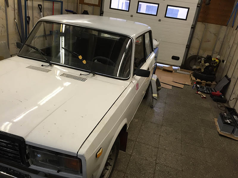

Tere foorumlased,
Kuna on saanud juba mõndaaega Vene rauda roolida ning nüüd on plaanis vähe suurem remont ning RR/RS SU-klassi masina ehitus, siis otsustasin ka asja siin kajastada. Just selleks, et leiaks paremaid ideid/näpunäiteid targematelt ja kogenumatelt. Plaan on ehitada 1x ja korralikult.
Väheke hetke konditsioonist ja plaanides:
Auto: VAZ 2107
Sünd: 1985a
Mootor: 2103, 1452cc, 083 Solex
K.kast: 4-käiguline
Veermik: Polü. puksid, B6 amordid, ees niva vedrud/taga niva lõigatud, 13/14" veljed
Plaanis:
Mootor: Niva 1700cc (tehtud vastavalt SU-klassi tingimustele: 82..82,4mm kergemad kolvid, 80mm vänt, 136mm keps, kergemad klapid, 296+ nukk, tasakaalustatud/puhastatud 6kg hooratas), moditud 083 karpa
Tagasild: 5.13 ülekanne + ketaslukk
Rattad: 15"
Laiendid + lõigatud koopad
Kere: Kergemaks ja vähe tugevamaks, kus võimalik, "strutid" ette/taha. Uued istme kinnitused, parem rooli asend.
Kindlasti midagi veel, mis hetkel kahesilmavahele jäi :) aga nendest asjadest juba jooksvalt.
Pildi seeria hetke seisukorrast ja uuest mootorist, mille sai eelmine nv pulkadeks võetud.
eks hoian jooksvalt kursis, kui midagi tehtud :)
Parimat,
Risto
