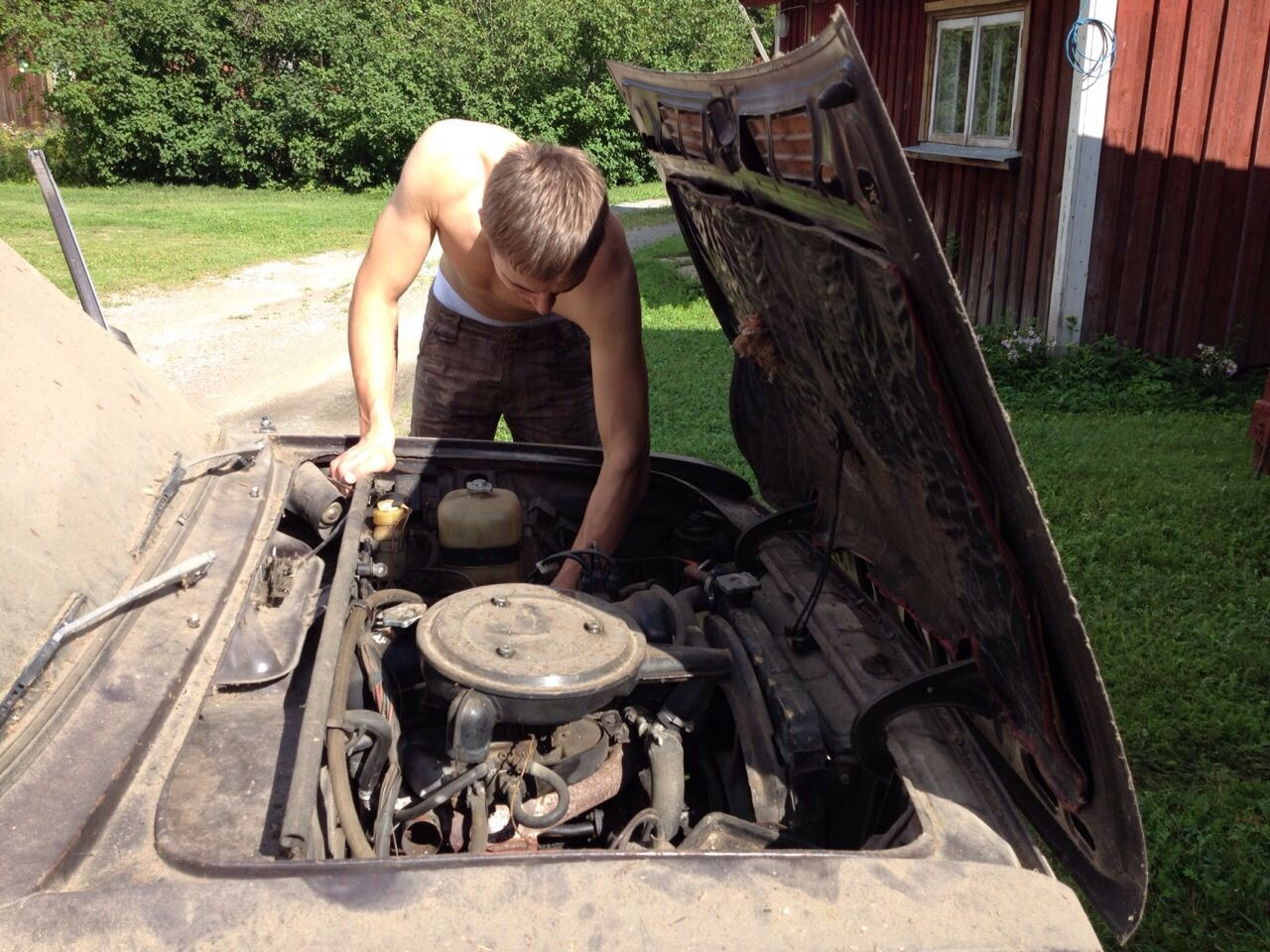

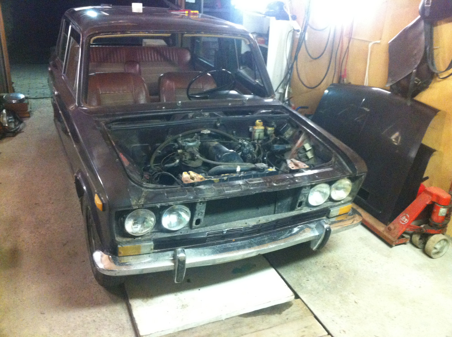

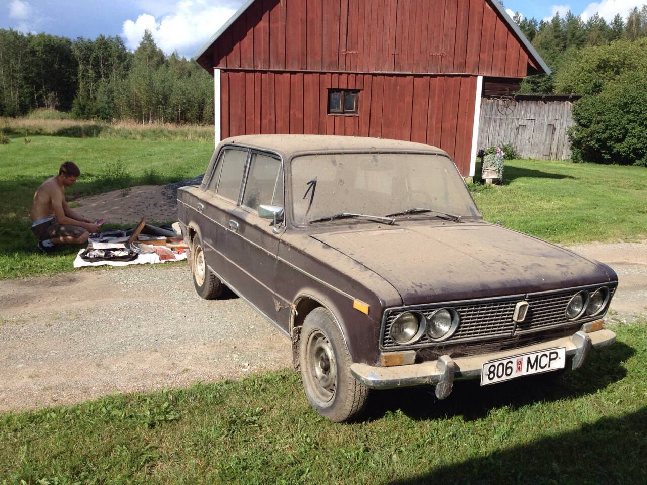

Elukaaslase vanaisa sõiduk, mis 10 aastat tagasi jäi seisma. August 2014 otsustasin asja käsile võtta. Ei läinud kaua kui sain masinale treilerile sõitmiseks isegi hääle sisse. Selleks oli tarvis vaid piduri ja siduri töösilindrid, aku, uus jagaja kaan ja põhimõttelisel kõik. Peale auto kuurialt väljalükkamist sai tehtud pesu, nägi väga hea välja (nagu ka pildilt näha). Aga roosteuss oli oma töö teinud ja kere piltidelt võib näha täpsemalt. Kusjuures auto on 1974a. värskelt letilt tulles üle katuse keeranud, seda pajatas autoomaniku järeltulija (keevituskohad täna roostes) ja ka esiots on löögi saanud (seetõttu 2106 tiivad).
Suveauto Pärnus vuramiseks - mis täpsemalt plaanis:

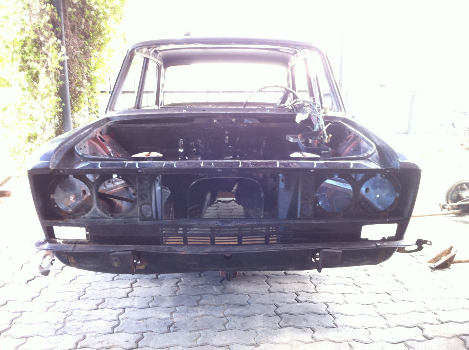

- Auto täiesti haljaks ja aatomiteks;
- Kere ning erinevad detailid saavad liiva/sooda ja klaasipulbri pritsi;

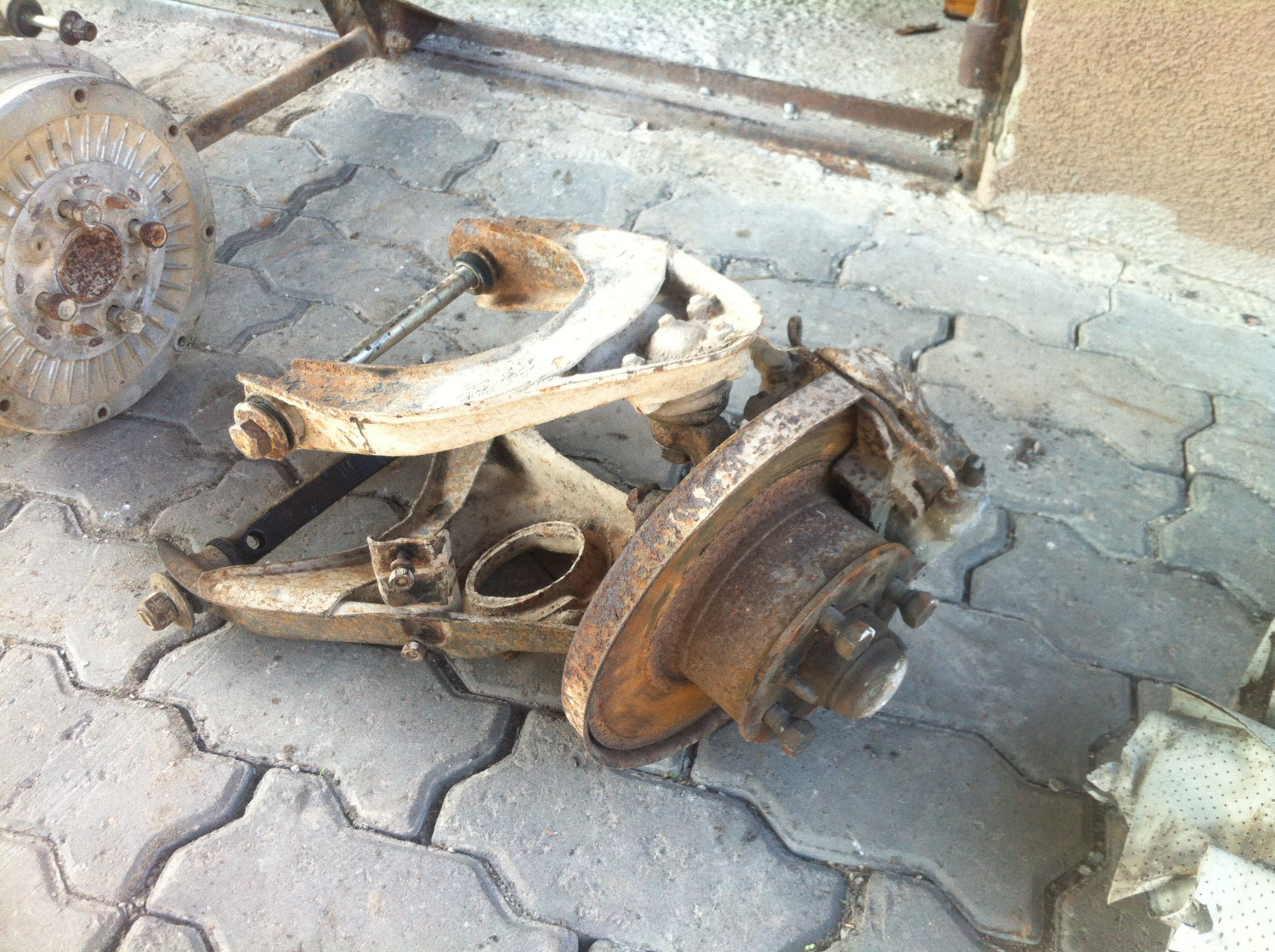

- Veermiku ja sillaosad saavad 100% uued puksid, metallosad uue värvikihi alla;
- Kere saab värviks originaalile lähedase pärlmutri;
- Sisse uus nahksisu, polstrid ja lagi (auto oli seest täielikult hallitunud);
- Mootorile kapremont;
- Käigukast vajab hooldust (kolmas käik jamas);
- Ja igasugu muud üllatused - originaali taga ei aja, peamised järeleandmised originaalist tulevad salongis (nahksisu, polsterdus).
Autol olemas ka konks ja käru. Käru väga heas korras, kuid sellegipoolest läheb autoga ühte tooni. Käru katan seest silmailuks rihveldatud alumiiniumiga: mulda vedama ei hakka, ikka ujumisasjade, jalgratta ja muu sarnase tarbeks.

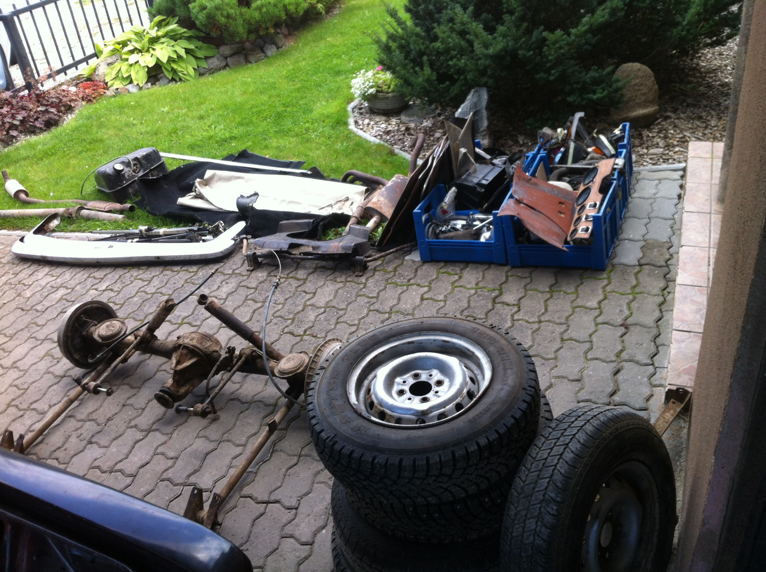

Autot lammutades sai vajalike asjade nimekiri väga pikk ja eks ma püüan mõned asjad ka heade foorumiliikmete abiga leida. Siinkohal võib juba etteruttavalt öelda, et sellised asjad läheksid kaubaks nagu:
- hea kroomiga stanged,
- Originaal esitiivad,
- Heas korras salongi laepolster,
- Esikapoti all käiv mootorikate (ilma kahjustusteta),
- "Žiguli" logo tagaluugil
- Väliste iluliistude klambrid (97tk)
- Tagaluugi iluliistu klabrid (8tk)
- Mootoripadjad
- Esimese klaasitihendi kiil
- Parema tagatiiva kaarjas iluliist (kroom)
- Esiklaas
- Salongipeegel
- Tagatule kroomitud keskmine liist
- Esimesed ääretuled+suunatuled
- Uksepolstrite plastmassist kinnitusklambrid (14tk)
- Juhiukse link
- Vasak tagauks aknatõstmise mehhanism
- Parem tagauks aknatõstmise mehhanism
- Soojendusradika salongi kraani hoob
- Gardaani keskmine tugipuks
- Käigukasti/kere vaheline tugipuks
- Stabilisaatori puksid
- Esimesed amordid
- Tagumised amordid
- Roolivardaotsad
- Roolilatid (kõik)
- Esimesed õõtshoovad kummipuksid
- Tagasilla hoovastik (kummipuksidega)

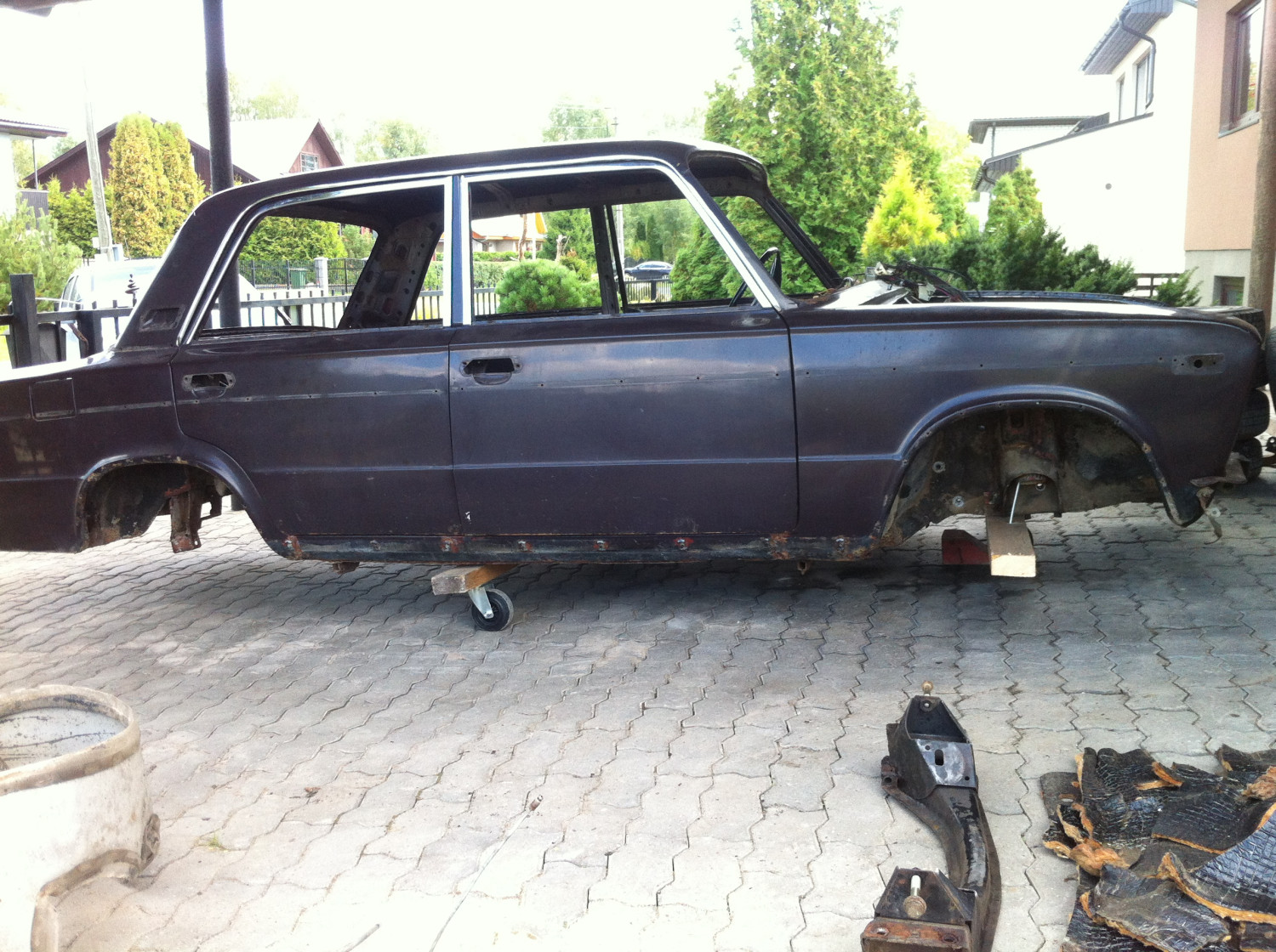

Kas sellest mehhanismist saaksid palun pilti saata, mis sul auto alla on pandud peale sildade eemaldamist. Tundub üsna hea asi olevat, saab kere sõidutada ja liigutada kui vaja. :D
Car chassis dolly peaks olema ingliskeelne nimi, guugelda, seal nende pilte päris hulga.

Eelkõnelejal täiesti õigus "Car chassis dolly" on õige ja kindlasti parem.

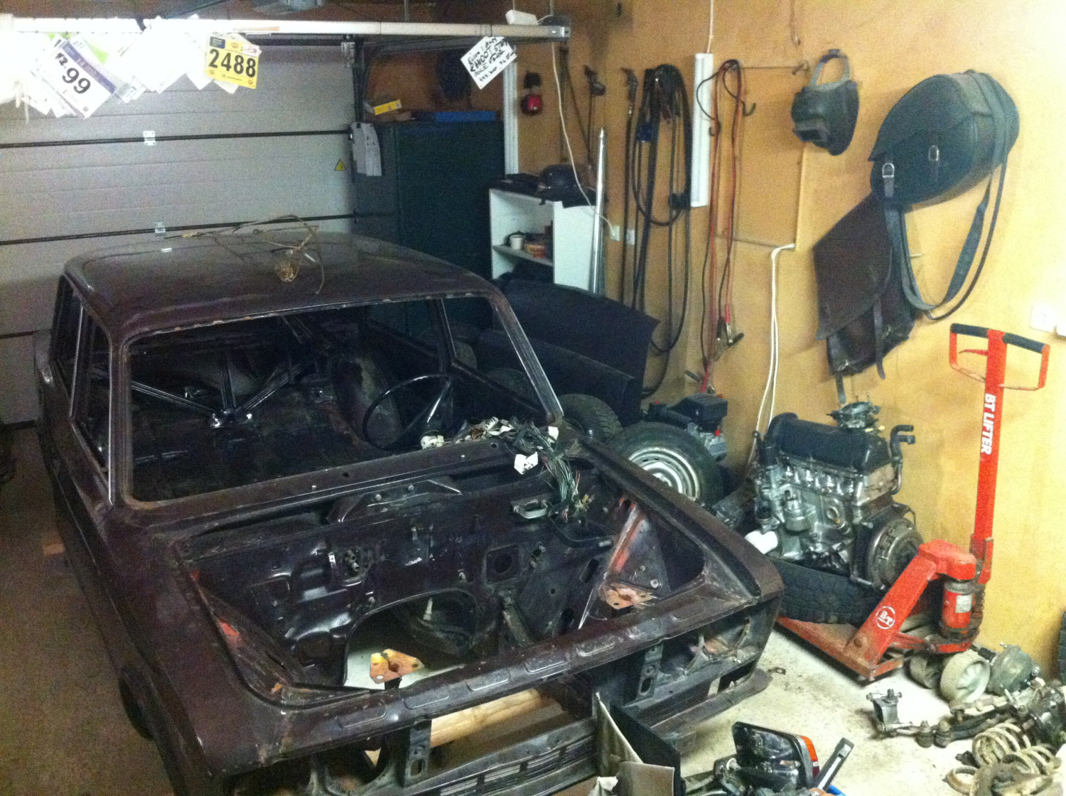

Minul on tehtud koduste vahenditega:
1. Puitprussid 2tk ette ja taha;
2. Ehituspoest keermelatti. Keermelati abil keerad puidu auto alla;
3. Eelnevalt kruvida prussi külge ehituspoest soetatud aiakäru rattad (täna on poe valik üsna hea juba).
NB: Kui lõikad prussid autost tunduvalt laiemad ja prussid on hästi kinni polditud, siis on autot hea küljele keerata. Teiste sõnadega külili keerates ei puutu sõiiduki küljed maapinda, kuna väljaulatuvad prussid jäävad tugipinnaks!
