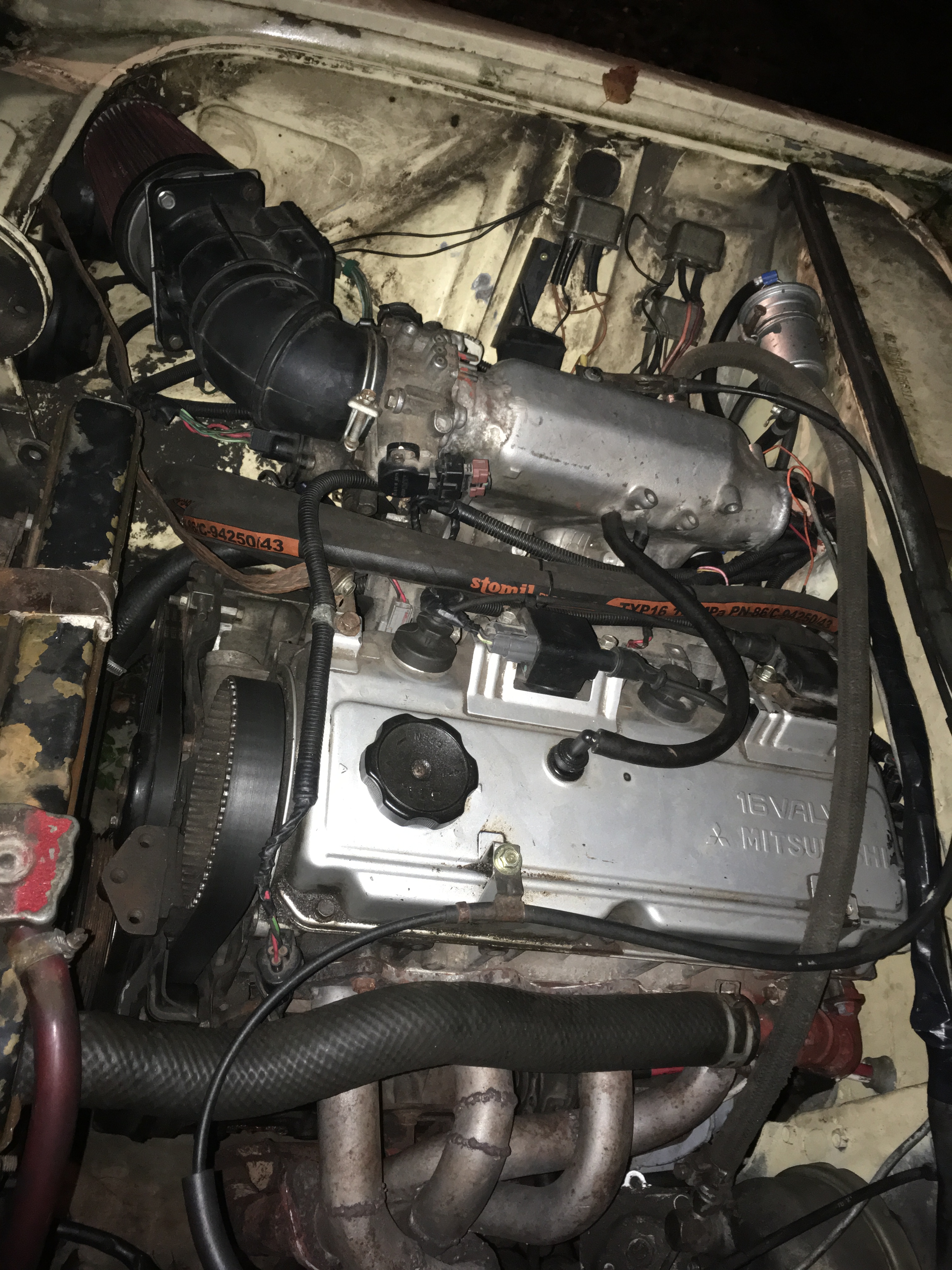

Kaua aega möödas jälle ja palju vett merre voolanud.
Kui 4G63 projekti esimene pool oli selline mõnus probleemide lahendamise ja fabritseerimise teema, siis teisest poolest on saanud üks lõputu nuss stiilis "küll on ämbrid kadunud, küll on sitt otsas."
Eks sellest ka nii pikk vahe postituste vahel, et silmaga nähtavat progressi pole väga olnud.
Mis vahepeal toimunud:
-Elektrisüsteem 90% ulatuses paigaldatud ja ühendatud (tänu Apsule)
-Sidurikoda valmis keevitatud, sidurisüsteemi komponendid valmis tehtud ja paigaldatud.
-Õlivann ümber ehitatud koos õlivõtuseenega.
-Lada paaki paigaldatud kütusepump, põhja alt veetud uus kütuse survevoolik.(originaaltoru jäi tagasivooluks)
-Väljalaskekollektor Lada kerele sobivaks keevitatud.
-Sisselaskekollektori õhuvõtt teisele poole viidud (aluminni keevitamisega aitas Võru paaditehas, tänud!)
-Mootorikinnitused mootori küljes paika aetud, vajavad veel tugevdusi.
-Jahutussüsteemi väljavõtud ja termostaat tagaveolisele sobivasse kohta paigutatud.
Mis veel teha vaja:
-Tohutu auk tulemüüris kinni keevitada (see tulemüüri osa liigub ca 10 cm salongi poole).
-Civicu salongiradikas koos väiksemaks lõigatud lada plastkorpustega armatuuri alla paigaldada.
-Jahutussüsteemi torude keevitused sulatinaga üle käia, kohati ikka immitseb keevituste vahelt
-Põhja alla sumpa leiutada
-Muud nipet-näpet asjad viimistleda
Üldplaan on praegu selline, et praegu teen veel niipalju asju ära, kui saan auto küljes ja otsin probleemsed kohad üles. Siis võtan veel korra mootori ja kasti küljest ja viimistlen ära kohad, kuhu muidu ligi ei pääse.
Siis laon kõik lõplikult kokku ja peakski valma olema. Suveks tahaks asja liikuma saada, aga kuna lõputöö pressib peale siis eks näis, kuidas välja mängib.

Vahepeal töö on blokkinud Lada ehitamist - masin kaugel ja aega napib. Nüüd tuleb paar nädalat puhkust, ehk saab lõpuks asjale kriipsu alla tõmmata, kuigi kahtlen. Leidsin täna ühe poolvana video ka, mis kohe muigama pani. Avastasime Apsuga suvel, et sellel pimesi ostetud 4G63 on suuremad pihustid peal, kui tavalisel 4G63-l. Tundub et jõudu isegi rohkem kui 100kW :cool: Kui paput tossama ei lase, siis on 0-100 ca 6,5 sekki. Kui kunagi full sisu ka autosse sisse tagasi laon, siis eeldan 7,5 sek, aga see ka siksi kohta pigem hea.

Kapotialuse oleks pidanud puhtaks tegema enne uue mootori pealepanekut....

Kapoti alune õli ja sellega kaasnev mustus on hea rooste tõrjuja. Kui kunagi visuaalset poolt hakkan timmi ajama siis käin kapotialuse ka Fairy veega üle ;) .
Uudistest niipalju, et kaks nädalat tagasi sai auto sõiduvalmis. Hetkeks on läbitud ca 300 tõrgeteta kilomeetrit. Hetkel videosüüdistusi pole jõudnud teha, aga küll lisan needki. Suurematest asjadest sai ära keevitatud tulemüüri auk, kus mootor nüüd istub ja sissepoole tungiv osa armatuuriga kokku sobitatud. Aku leidis uue koha pagassis. Radikale said tehtud uued kinnitused, ventilaatori viisin radika ette, muidu oleks rihmarattaga konflikt tekkinud. Esialgu sobitasin ja keerutasin romulast toodud üliõhukesi kia ja hyundai ventikaid, et neid kasutada, aga ruumi oli radika ja moto vahel ikka liiga vähe - sealt ka otsus et sigulli vent ja ettepoole radikat. Sigulli tempi anduri jaoks lisasin väljavõtte isetehtud termostaadi korpuse külge. Näidikutest töötavad kõik peale tahho ja õlirõhu, õlitule sain mitsu orig. anduriga ühendada. Tahho jaoks on ka moodul valmis tinutatud, et kahe süütepooli signaalid sigulli ol.ol. juhtmesse viia, aga suutsin selle mooduli juba kuhugi garaaži sügavustesse ära kaotada :D
Generaator on pärit Vw Ventolt, kuna Galandi omal oli liiga palju juhtmeid. Vento geneka sai pmst ühildada 1:1 sigulli ol.ol. juhtmetega, rihmaratta ja kinnituse pidi ümber tegema. Ainuke vahe, et laadimise tuli põleb siis, kui laeb ja ei põle siis kui ei lae. Seda pean veel vaatama. Muidu laeb ja jahutab ilusti, paistab et ka elektrisüsteem on õnnelik. Nipet näpet võiks asju korrigeerida - mürasummutus sisse uuesti, lisada kuumakaitse plekke, juhtmed voolikud viisakamalt vedada jne, aga selle kõigega on hetkel aega.
Vaikselt olen saanud ka kruusa peal käia masinat testimas ja uue mootori tunnetust harjutamas. Vahe on ikka öö ja päev. Kui varem sai veel 2. käiguga kuidagimoodi kruusal külje ette, siis nüüd tõmbab sirge tee peal 3-ga gaasiga ja 4-ga clutch kick'iga rattad ringi. Eks tal taguots on ka üsna kerge, aga kui varem sai kuskil 40-50ga kruusal külge lasta, siis nüüd saab 100-110 pealt endal julgus otsa. :twisted:
