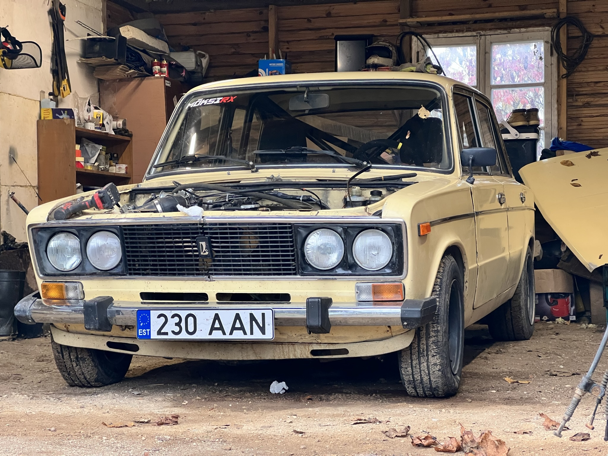

Tere kõigile jälle üle pika-pika aja. Vaatasin oma eelmist postitust ja võttis veidi muigama, samas tegi alandlikuks fakt, kuidas nädalasest lattroli aretusest on saanud kaks aastat. Käesoleva aasta algul võtsin end kokku ja nüüd on veel koera sabast vaja üle saada. Ei teagi kas kirjutan praegu oma rõõmu jagamise või viimase motivatsiooni kogumise eesmärgil. Igatahes lootus on, et lähiajal saab masin valmis kujul, mis võimaldab kõvakattega tee peal sõitu.
Täna pikalt ei hakka heietama, kui asi lõpuks tehtud ja pingelanguse ekstaas käes, laon leheküljed ja pildid letti, aga praegu kokkuvõtlikult niipalju:

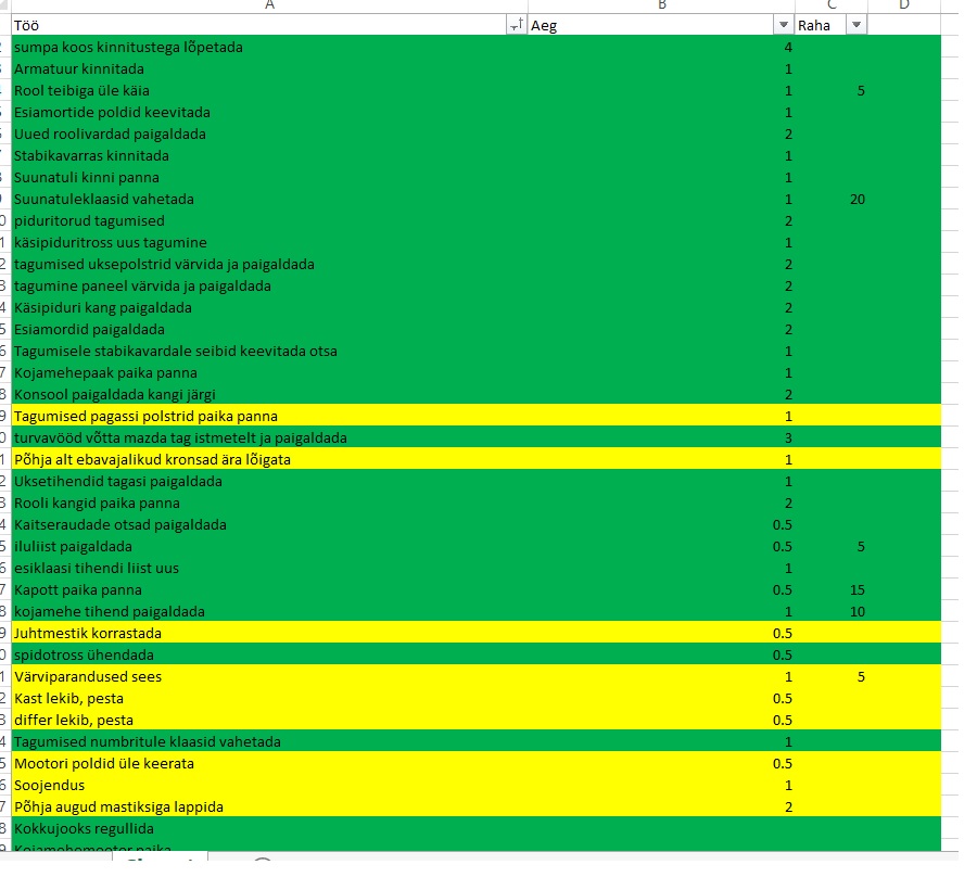

Viimased aastad on Lada olnud osalt nagu stressimaandur, samas suurestki stressi allikas. Väike vabal ajal valitud nokitsemine toob hingerahu, samas suur kivi kaelas masina valmimisega seoses ei kao kuhugi. Eelmise aasta lõpul otsustasin, et see lõpetamata asi on vaja ära lõpetada. Lõpuks. Teha oli vaja mingeid nõmedaid pisiasju, mis töörõõmu ei paku, aga tehtud need pidid saama. Tegin nimekirja, kus prognoositud ajakulu iga ülesandega seoses ja planeerisin ridade ajakulde summa järgi õhtused tööd. Kui rida valma (ilma mööndusteta, nii, et enam seda näppima ei pea), sai lõpuks rea roheliseks teha. Esialgne nimekiri oli prognoositud 63 tundi töid, millest sai reaalselt ca 140 tundi. Lisandus veel umbes 50 tundi ettenägematuid töid. Osa nimekirjast siin:
Raske oli. Väga raske. Nagu väga raske. Nii raske, et pärast selle projekti valmis saamist teen fabritseerimisest mõneks (pikaks) ajaks pausi. Nimekirja tööde elimineerimise käigus väljus suust palju eesti-, inglis- ja venekeelseid sõnu, mis televiisoris tavaliselt üle piiksutatakse. Samas iga järgmine roheline rida andis väikse kaifi. Nii ta läks, umbes 3-4 kuud pea iga õhtu paar-kolm tundi hambad ristis nokitsemist ja just siis, kui tundus, et finiš on käega katsuda, tuli mingi uus jobennõi error, mis tähendas varasemalt maha kriipsutatud asjade üle tegemist. (Näiteks täna ehitasin rooli kinnitust 2 tundi ümber, et piduritule andur lõpuks tööle saada. Õhtuks selgus, et kundepoolne piduritule pirnipesa on õhtal ja homne päev ilmselt sellega sisustatud :) )
Igatahes asi on praegu niikaugel, et arvutis on ARK-i jaoks ümberehituse teostusdokumentatsiooni fail 95% valmis (ootab viimaseid pilte puhtaks pestud detailidest), autol on vaja paika panna veel mõned pagassi polstrid ja juuni teises pooles on lepitud Metrosert autot üle kaaluma. Arkis esimese katsega asja arvele saada ei eelda, seega reaalne lootus on sügisel maanteekilomeetreid mõõtma hakata.
Kõige suurem õppetund selle projekti juures on minu jaoks olnud see, et projektiauto peab olema ja jääma vaba aja mõnusa veetmise väljundiks. Antud projektis mingi hetk see fiiling kadus ära ja see on päris vastik tunne. Muidugi ise olen süüdi, et valisin ise sellise tee, kus kõik peab korraga 100% valmis olema arkis ette näitamiseks, mitte järk-järgult nokitsedes ja omale aretades, nagu loomulik oleks. Õnneks nimekirja tulpade tasapisi roheliseks tegemine tõi vähemalt osaliselt rõõmu tagasi. Kuidas see oli - et kui tervet ei jõua, tee pool. Nii on. Jaksu!

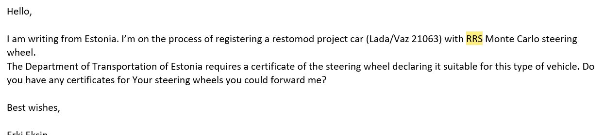

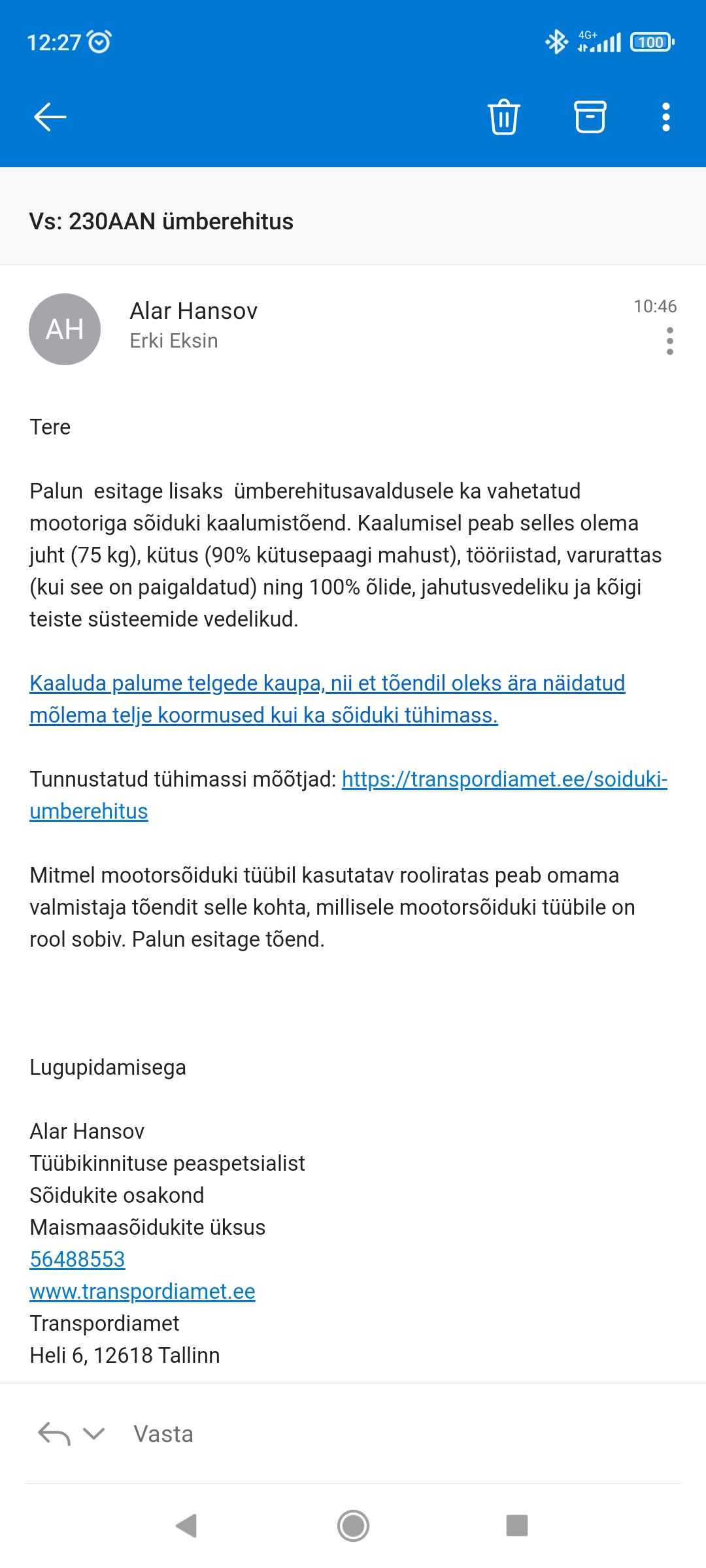

Mai lõpus andsin ümberehituse registreerimise avalduse mustandi sisse. Kolmapäeval sain hr. Hansov'ilt tagasiside.
Positiivsem, kui eeldasin, aga ideaalis tahaks rooli teema ka korraga ära lahendada. Eesti edasimüüja sõnul serte ei ole, ei Sparco, OMP, ega RRS jaoks. Igaks juhuks saatsin otse RRS rahvusvahelisele meilile ka kirja, tagasiside ootel...
Ei oota sealt tulemust. Kui kellelgi serdiga Lada sportrooli pakkuda, olen suur kõrv. Kellel veel häid ideid sama RRS rooli peale panustada, olen veel suurem kõrv.
Kes huvitatud, siis avalduse ja täitedoki fail siin:
https://www.dropbox.com/s/nuyzpx7n2sobk ... asice?dl=0

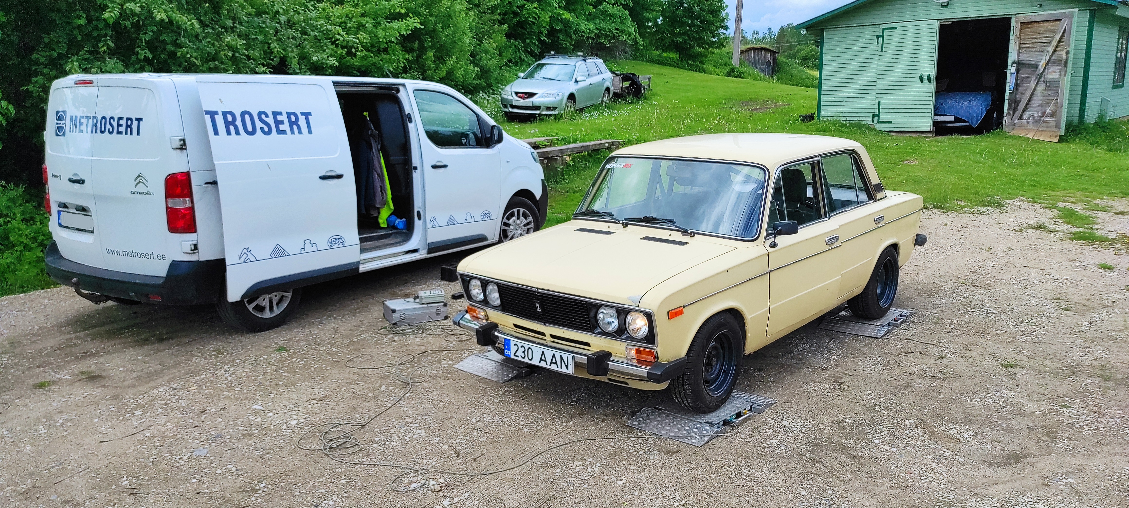

Juuli keskel õnnestus mingi ime läbi see leiutis legaalseks saada, protsess kulges üsna valutult. Rooli osas saigi lahenduseks Raid 3 toode, mida eksportvariantidel kasutati. Tänud sõbrale, kes vajalikku rooliratast kasutada andis! Metrosert käis kodus kaalumas ja kõik OK, Arkis sai samuti kiirelt ja lihtsalt hakkama, kuna Hr. Hansov oli omalt poolt juba avalduse ja täitedoki alusel vajalikud linnukesed ARK andmebaasi õigetesse kohtadesse teinud.

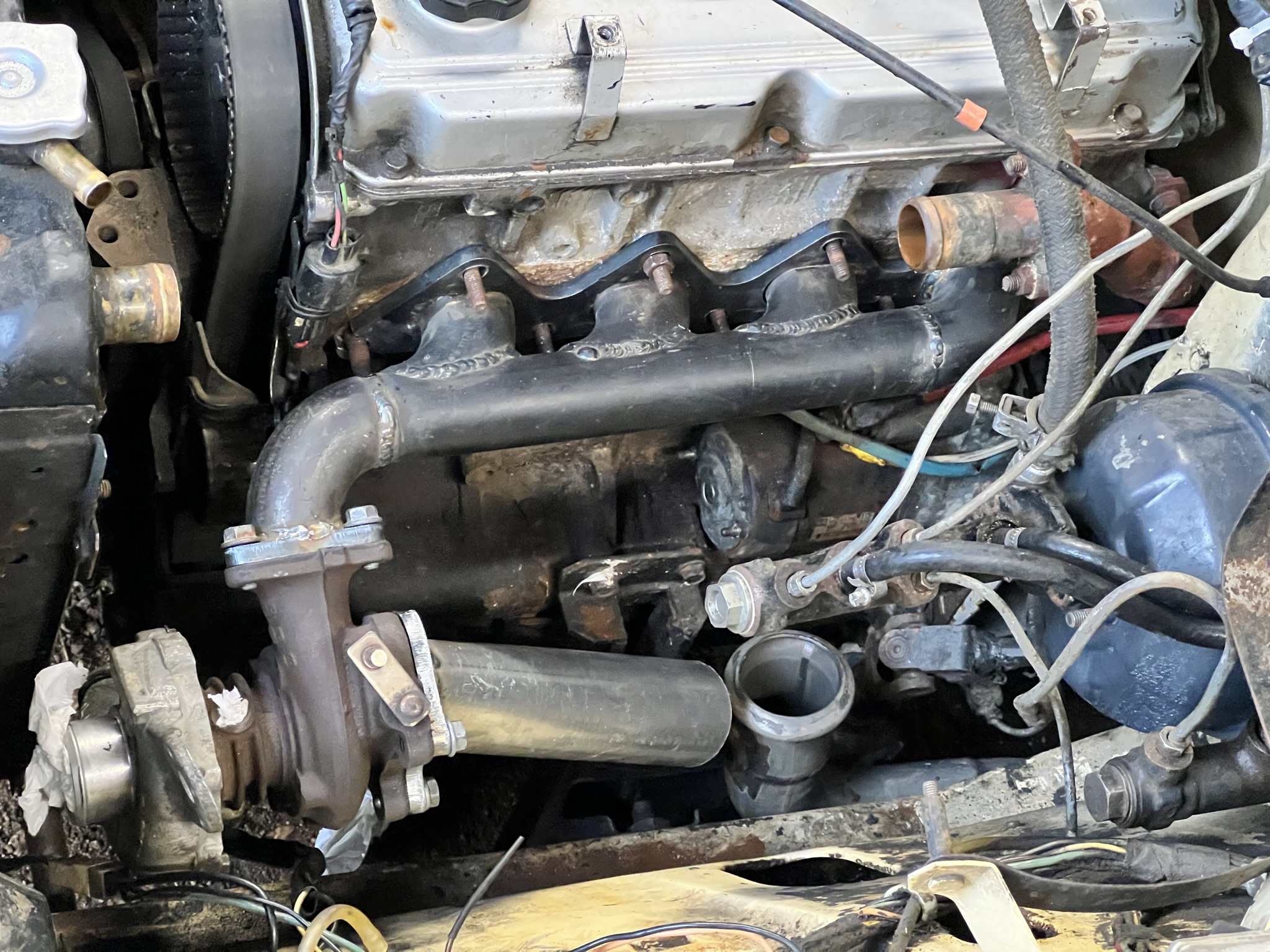

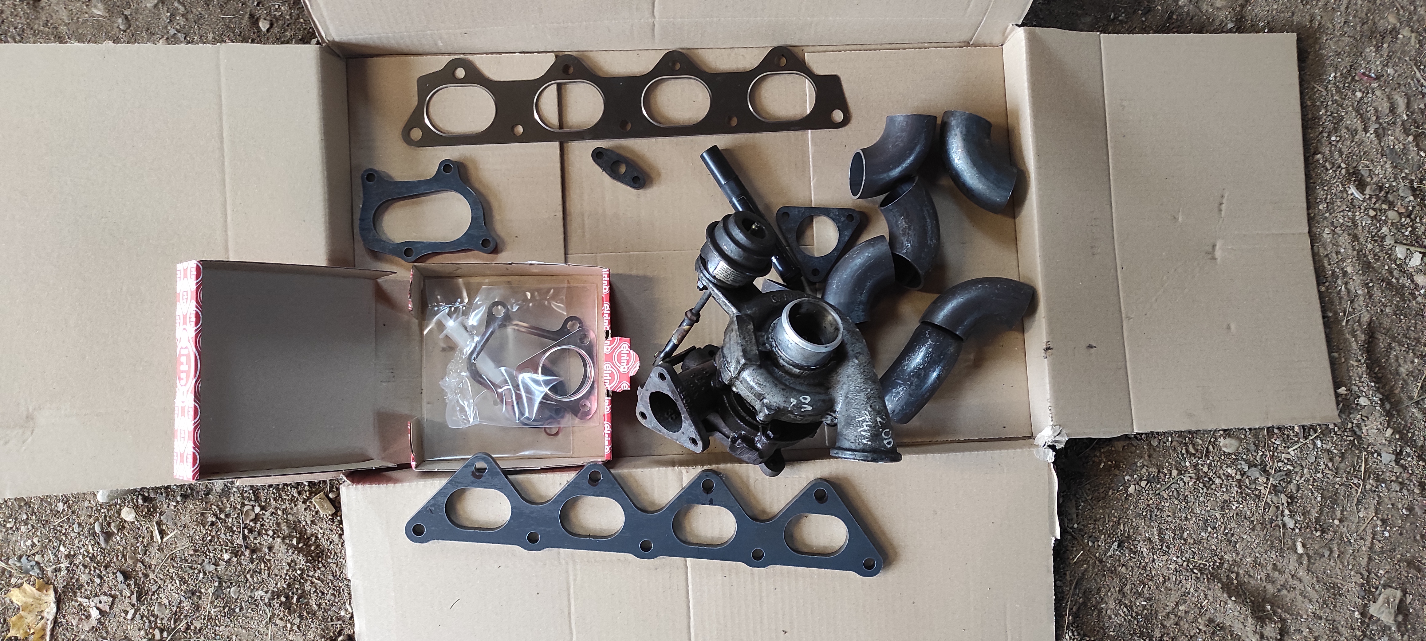

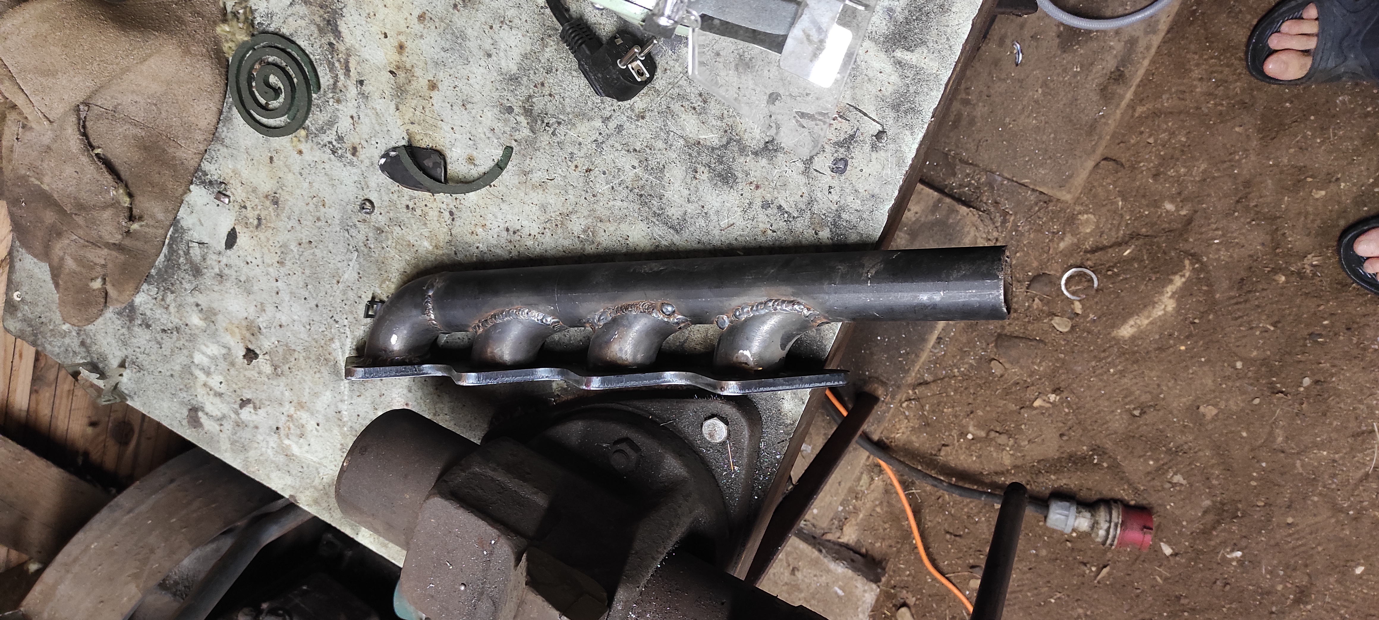

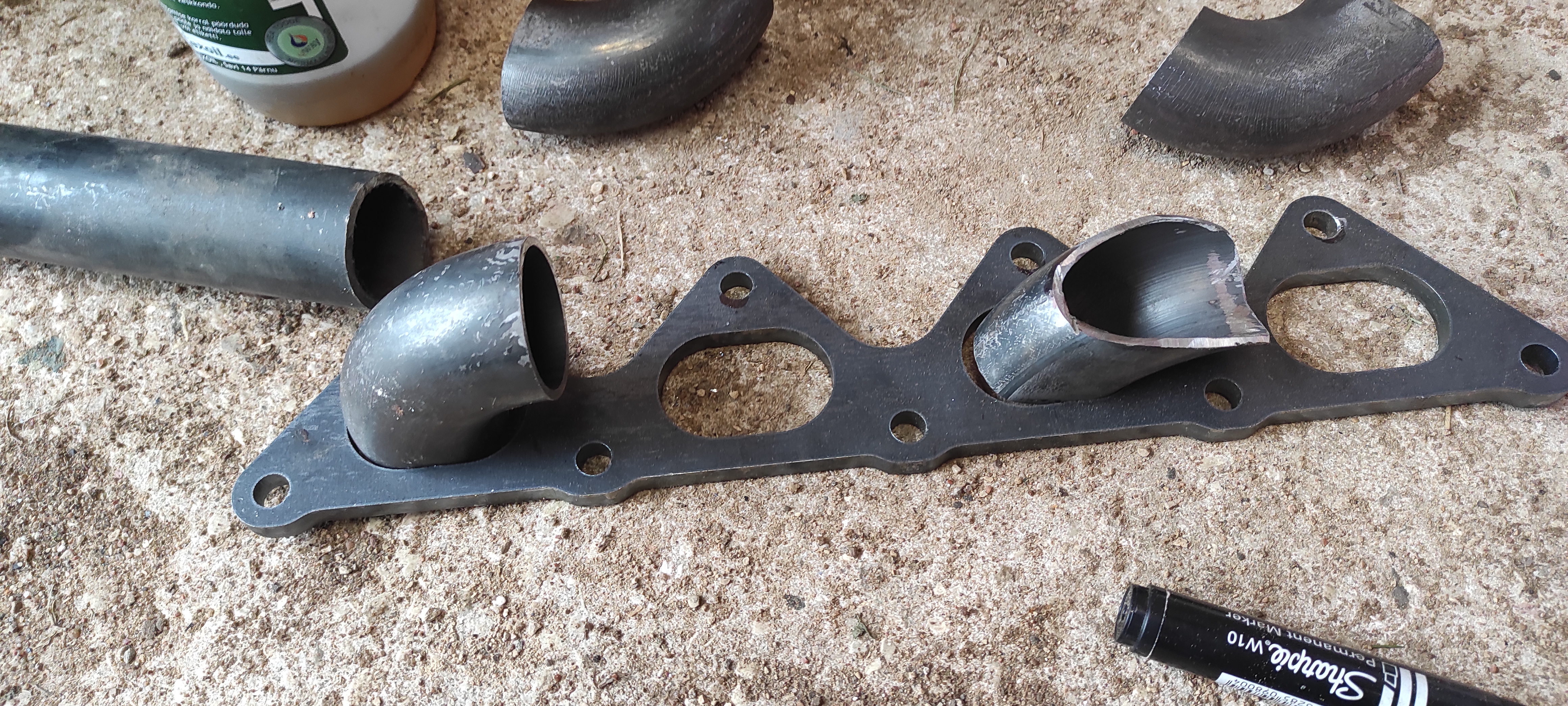

Pärast siksi legaliseerimist oli uskumatult mõnus sellega kilomeetreid kulgedes koduvalla kaaskodanikke kruusateede kahtlase kasutamise kombel kimbutada. Lattrooliga kerge ja täpne juhitavus ja mootoril jõudu selle kere jaoks täpselt parasjagu, oleks rohkem, oleks hirmus. Nii et otseloomulikult on vaja mootorile turbo lisada, millega viimased kuud vahelduva eduga toimetanud olen. N/A mootori kompressiooni juures rõhku väga peale keerata ei saa, aga 0,3 bar, peaks kW numbri rattast kolmekohaliseks saama, okei, tegelt võiks siis juba piiripealne 0,5 bar olla, nii et ilmselt seadistan wastegate 0,8 peale :D Uuel kevadel ehk saab esimese proovitiiru teha, praegu õnnestus selline rütm sisse saada, kus vahelduva eduga nokitsemine vastukarva ei ole, aga samas väga miskit tehtud ka ei saa :D
Liimilendur
Postitusi: 41
Liitunud: 13 Juul 2013 11:37
Re: 21063, Liimilendur, 1987
Postitus Postitas Liimilendur »
Yes officer, it's stock:
https://youtu.be/gyLs1OaxaFI
Turbo teoreetilise toimivuse test (bov ei plaaninud panna, sest sutututu. Siiski vist on vaja, kuna siiber kinni rõhk läheb jube suureks)
