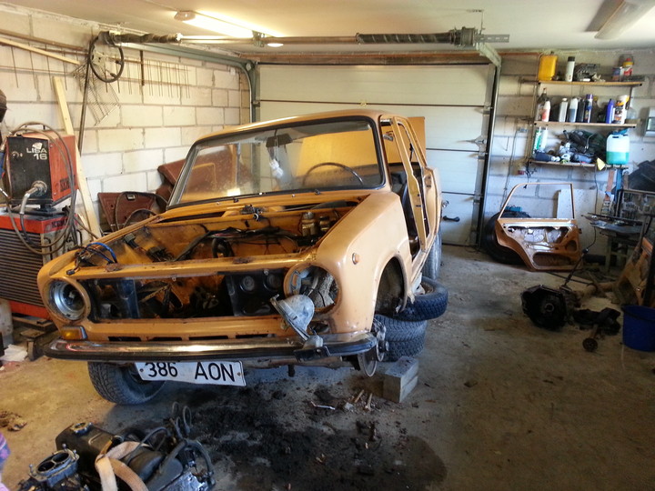

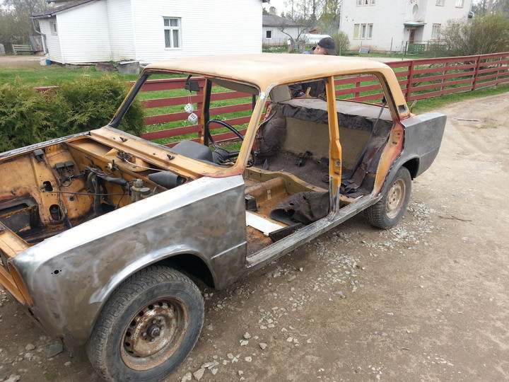

Tutvustan siis teistele ka enda poolikut projekti.

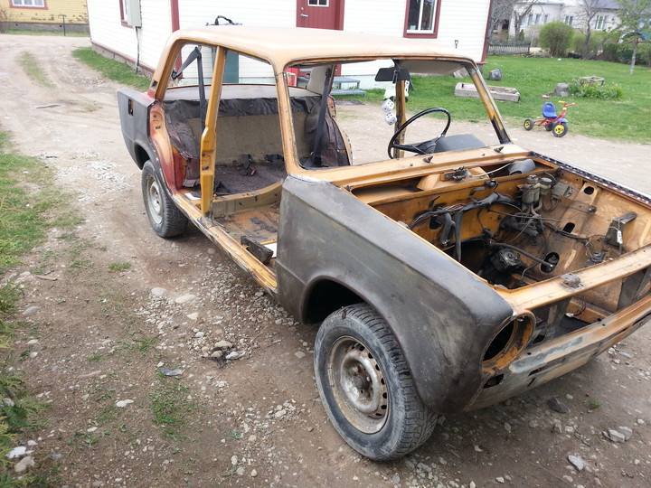

Tuues nägi välja peaaegu selline:

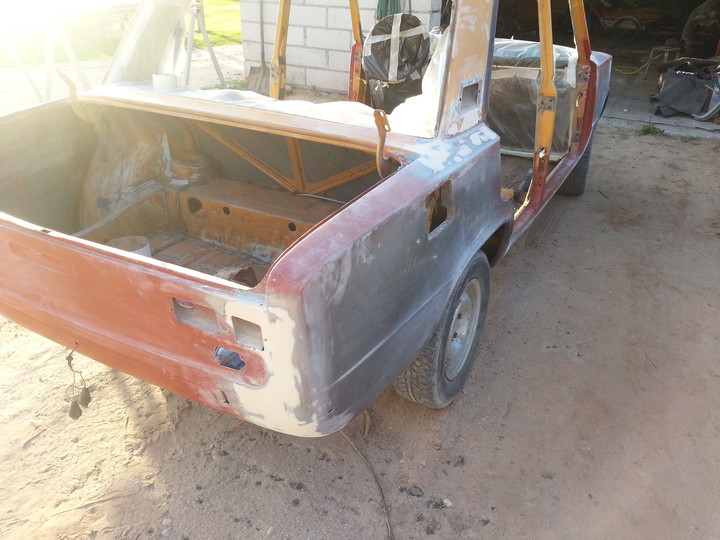

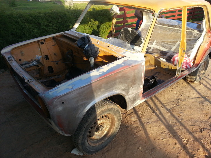

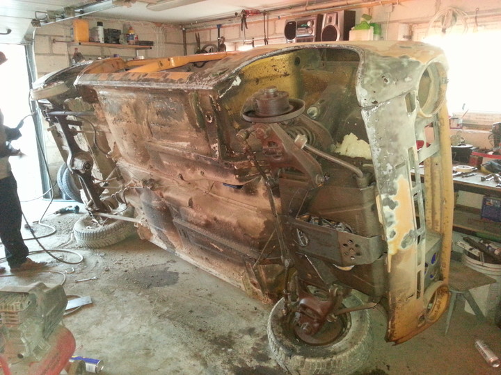

Kerel oli nii pindmist kui ka läbivat roostet, seega ainuõige valik teha ära keretööd. Põhi oli üllatavalt heas seisukorras.
Ära sai vahetatud kõik tiivad.

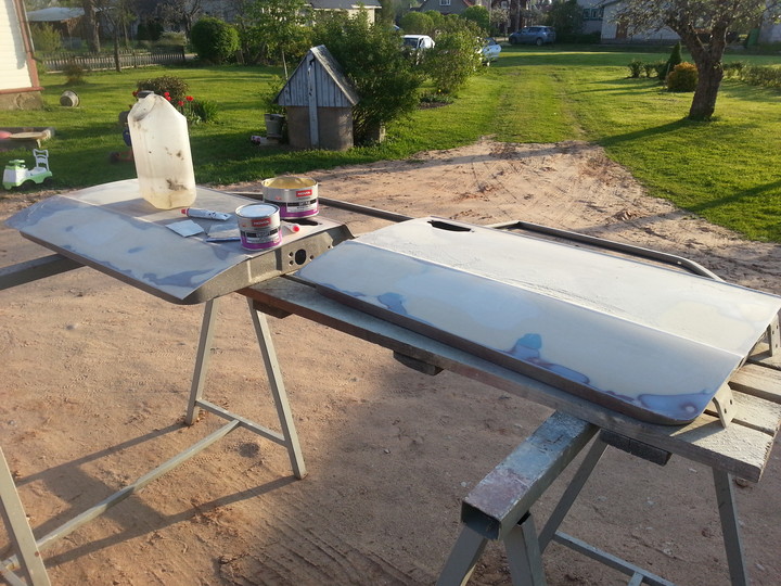

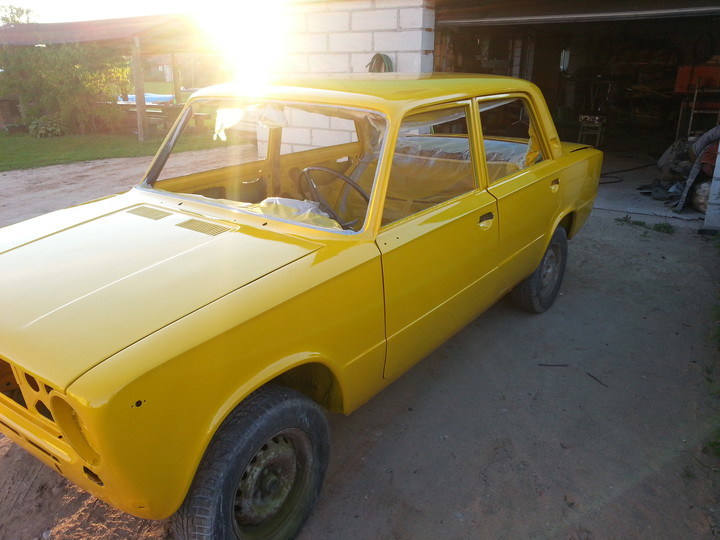

Ja hakkas pihta pahteldamine
Õnnestus saada ka lisaks neljale tiivale 2 esimest ust, vanad olid suht kehvas seisukorras.

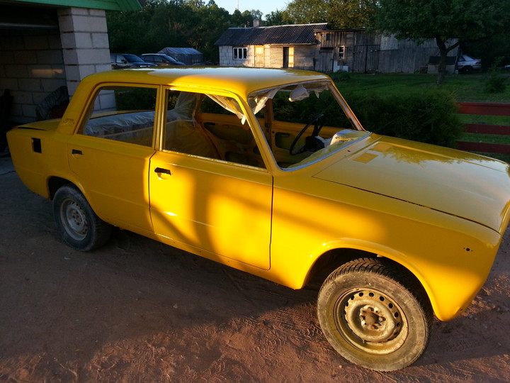

Lähipäevil tuleb tegeleda veel viimistlemisega ja veelkord viimistlemisega ning kui läheb hästi, siis nädala lõpus saab see klassik endale ilusa uue kollase kuue. :)
Lisaks sellele tuleb käsile võtta mootor, mis on jõuetu ja suitseb.

Väike update ka:

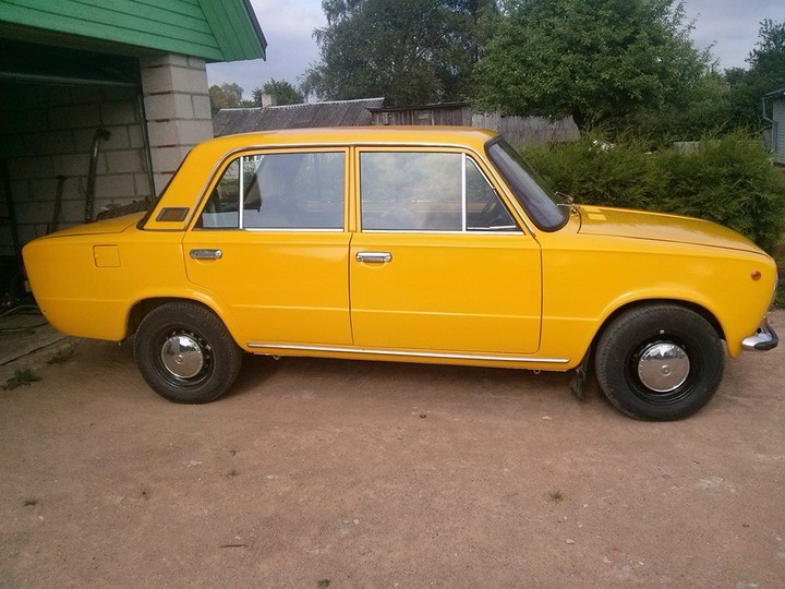

Tere
Nüüdseks asi niikaugel et salong koos, klaasid ees. Nipet näpet veel teha. Mootoriruumi läheb puuritud 03 mootor, hetkel kaan veel tegemises ja kogu kremplit hakkab vedama 5-ne kast.

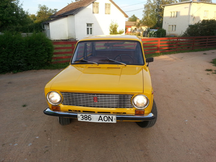

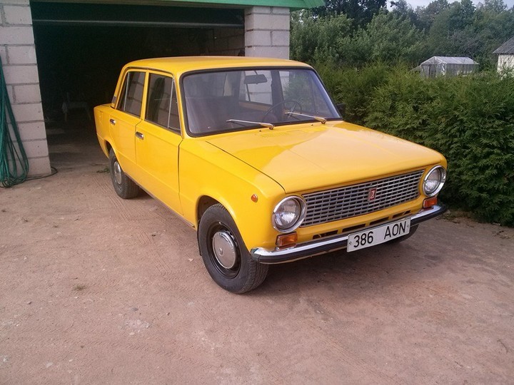

Update
Tagumine stange kehvake, aga ÜV ajaks tuleb ikka külge panna. Nipet näpet veel nokkida. Rehvide valged randid ka alles minu poole teel, need peaks üldmuljet palju muutma.
Postitusi: 2509
Iluvõre tagune mustaks võõbatud? Iluvõre märk vale? Esi-ja tagaklaasi kiilud panemata? C-piilari tuulutusresti tagused mustaks värvimata? Tagumised porikummid ka veel panna.

SexSix kirjutas:Iluvõre tagune mustaks võõbatud? Iluvõre märk vale? Esi-ja tagaklaasi kiilud panemata? C-piilari tuulutusresti tagused mustaks värvimata? Tagumised porikummid ka veel panna.
Iluvõre tagune must. Tuulutusresti tagune mitte. Märk teine jh.

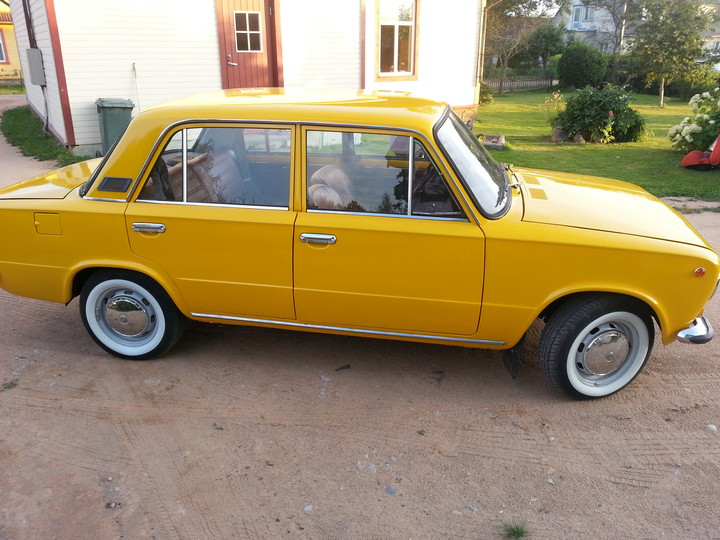

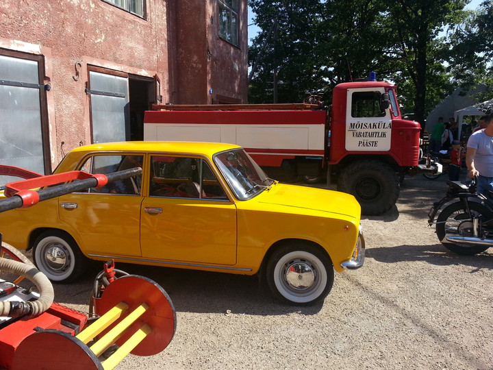

Nüüd omab masin ka üv-d. Esimese raksuga gaasid olid ära, aga ka need sai paika. Muidu ainult kiideti takka.
Mootor käib nagu viiul. Ja ähvardab kella pimedaks joosta. :D
Rehvi randid sain kätte, aga mustale plekkvelgedele kohe mitte ei sobi - teeb teise satsi velgi heledaks ja siis tõstab ümber. Pärast mida ehk mõni pildike ka.
Seda loodaks hilisemalt 2.08 -ks. Nimelt Mõisaküla kodukandipäevade raames väike tehnika paraadsõit ja näitus. Peab sellekspuhuks ära lakkuma ja ka tiirule :D

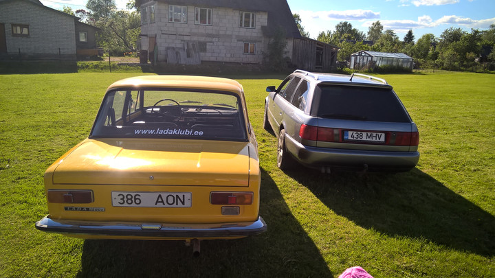

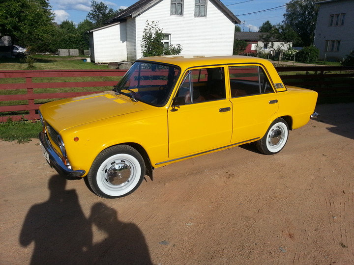

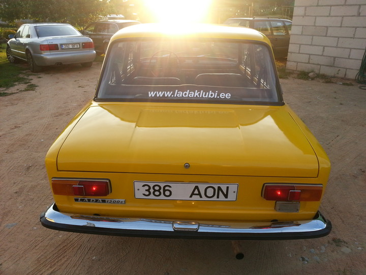

Valged randid käes ja all - petab ära küll. Üldmulje ka üsna ok. Hea pill suvel ringi töristamiseks. :D
Kleeps jõudis ka õigeks ajaks. :)
Lada kirjutatuna ladina tähtedega võiks viidata ekspordile?

Fotosessioon ainult 12a uuema a6-ga
