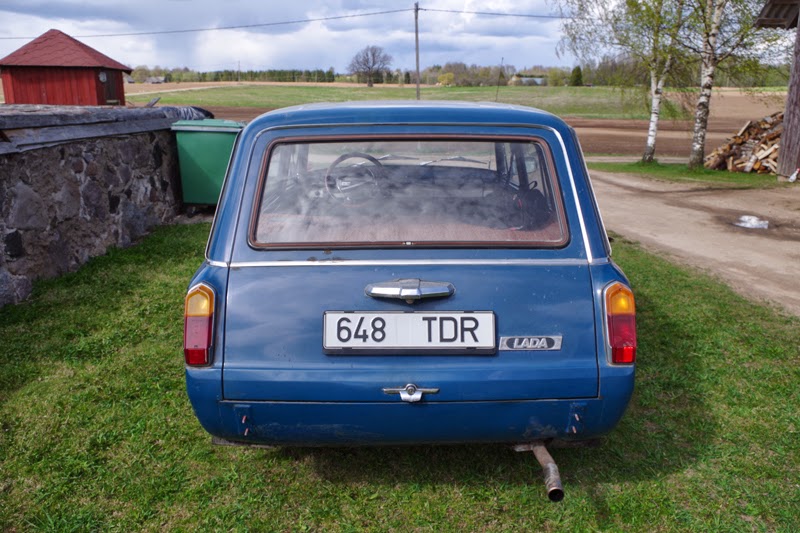

Otsingute jooksul sai vaatamas käidud mitmeid isendeid, mis olid aga üpriski nukras seisus. Pildil sile auto kohapeal vaadates päris sile ei olnudki. Lõpuks sattusin ühe üsna mitte midagi ütleva kuulutuse peale. Ei ühtegi pilti, ei hinda. Loomulikult sai siiski kohe ühendust võetud :cul

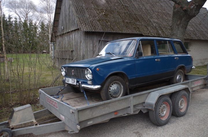

Auto omanikuks oli vanemas eas proua ja väidetavalt juba pikki aastaid korralikus garaažis seisnud (masin, mitte proua). Paari päeva pärast olime sõbraga tädil õue peal autot üle vaatamas. Kohalejõudes paistis ilus ookeanisinine Žiguli. Tädi muidugi küsis auto eest müstilist summat, mis vaese tudengi visiooniga kuidagi ei klappinud ja sinnapaika ta siis jäi. Sai siiski tädile oma pakkumine tehtud ja ootele jäädud... Mõne aja pärast sai huvi pärast uuesti ühendust võetud, et kas auto on veel alles - jah, oli küll. Järgmiseks päevaks sai kohe kokku lepitud, et tuleme uuesti vaatama ja kui saame kokkuleppele, siis viime auto hoovi pealt eest.
Eile (15.aprill) läks siis jant lahti. Helistasin hommikul tädile, et jõuame varsti autot üle vaatama. Tädi oli veidi pahuras tujus aiatööde pärast, kuna olid kusagile pehme pinnase tõttu sisse jäänud - kutsus appi. Noh, mis seal ikka, muidugi läksin! Tegin aias tööd kuni sõber lõunapausile treilaga tuli ja siis vaatasime auto päevavalges üle. Saime tädiga kokkuleppele ja mõlemal jäi hing rahule! Saigi auto treila peale sõidetud :)

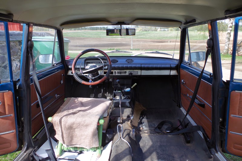

VAZ 2102, pärit aastast 1973.
Kere poolest tundub ideaalne toorik, et sellest ilus auto saada. Kere ise on väga sirge ja läbivat roostet ei paista. PS! Uksed käivad üllatuseks väga väga hästi. Loodetavasti alumiselt randilt musta möginat eemaldades ebameeldivaid üllatusi ei tule. :)
Tehnilise seisukorra kohta praegu suurt midagi öelda veel ei oska. Auto olevat jutu järgi viimased 10 aastat seisnud, kuid ülevaatuste järgi võis näha, et mingil määral on auto siiski vahepeal liikunud, mis on väga hea märk. Auto käivitus hästi, mootor sujuv, pidurid võtsid. Esmamulje väga hea!

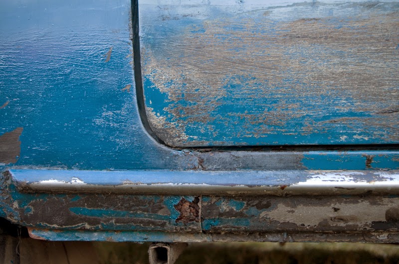

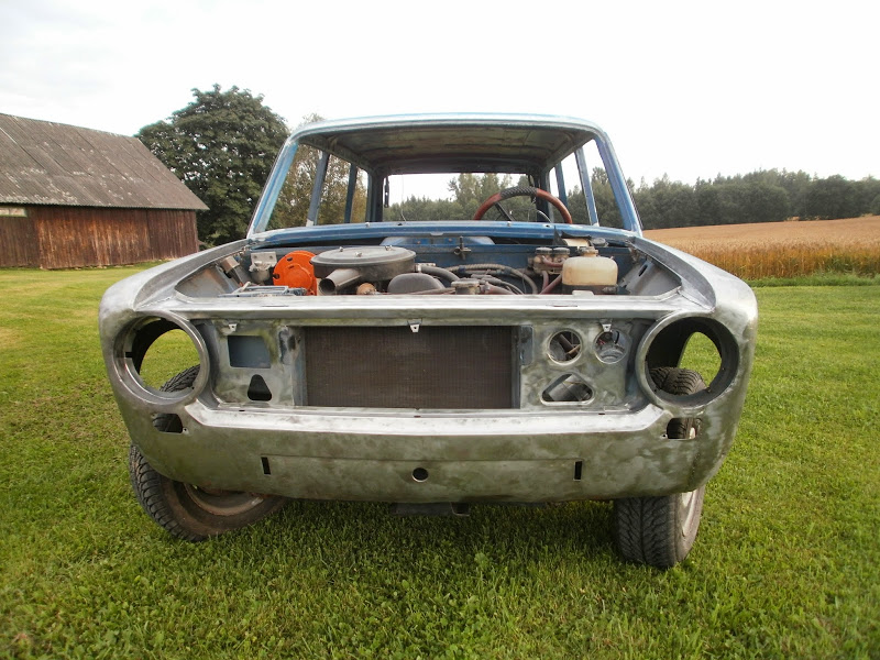

Vahepeal sai ka ranti mustast möksist puhastatud, et näha, mis sealt alt vastu vaatab. Oii mis sitke kraam see ikka on.. Aega võttis, aga suurema osa maha sai. Siiski mitte veel kõike.
Survepesuga õnnestus ühelt poolt ka värvkatet eemaldada.
Vastu vaatas loomulikult ka vana hea...

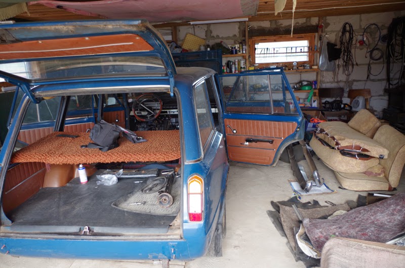

Samuti sai alustatud auto seest tühjendamist... Loomulikult olid mõned kruvid ja poldid aja jooksul üsna tugevalt end oma paika kinnitanud. Kuidagi õnnestus nad kõik siiski lahti saada.
Auto sai vahepeal endale ka uue juhiistme (eksport :lol).

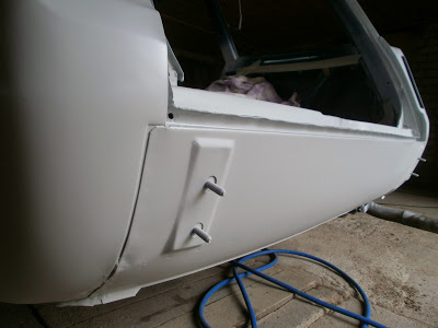

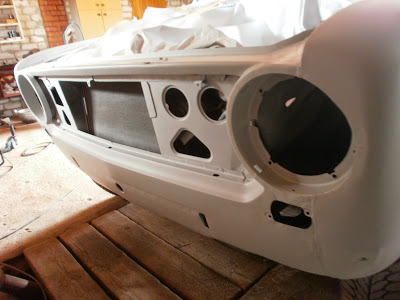

Tänud sansa'le, kes oma võtit laenas. Kahjuks see sinna küll ei istunud.. Homme käin postkontorist läbi ja proovin karlerik110 saadetud võtit. Praegu ei ole otsest vajadust olnud rattaid alt võtta, seega ei ole hakkanud teist polti peale keevitama. Turvapolte ilmselt tõesti praegu vaja poleks, kuid hää meelega ikka hoiaks alles kui sobiv võti olemas...

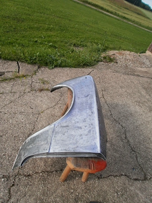

Tasapisi on ka midagi toimunud. Leitud sai uued esitiivad. Siinkohal suured tänud ando'le!
Loomulikult võis tiibadelt rebase puremisjälgi leida, mistõttu sai lastud nad kõigepealt haljaks.
PiltPilt
Peale seda sisepinnale krunt+värv.
PiltPilt
Vahepeal käis auto ära ka keevitaja juures. Vahetusse läksid/vajasid tegemist:
  • Mõlemad esitiivad. Üks tiib ei tahtnud kohe kuidagi oma kohale sobituda ja vajas omajagu ümbertegemist. Originaalis olnud tiibadega võrreldes on mõlemad veidi erinevad.
  • Tegemist vajas juhipoolse tagumise ukse alumine nurk.
  • Pagasiluugi alumised nurgad.
Proovin varsti ka keevitatud kohtadest pilte teha.
Otsima hakkasin ka laiu plekkvelgi, kuid seni veel midagi sobivat ei ole leidnud. Kui kellelgi peaks kuskil nurgas vedelema, siis pakkumised on oodatud. Samuti otsin kandilist kitsast kroompeeglit. ;)
Igatahes, nüüd tuleb siis värvimiseks valmistuma hakata. Homme võtan küljest veel kõik, mis küljest võtmist vajab ja siis läheb puhastamiseks, kruntimiseks ja pahteldamiseks. Tahtmine valmis saada on juba maru suur, aga tuleb kannatust varuda ja mitte kiirustada!

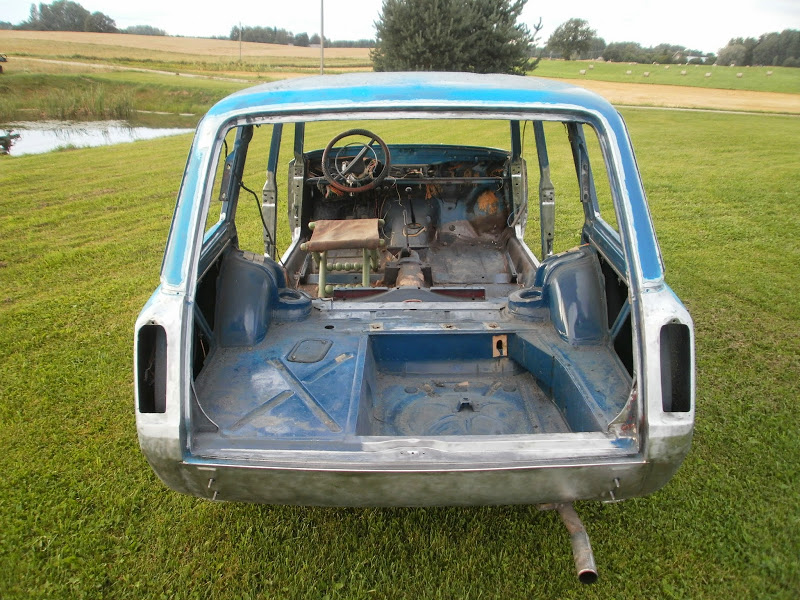

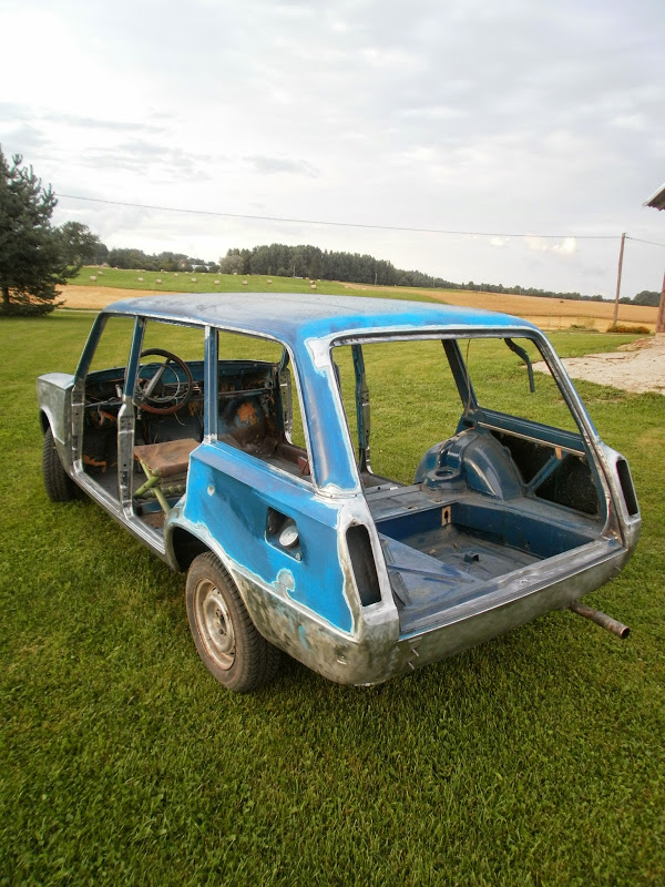

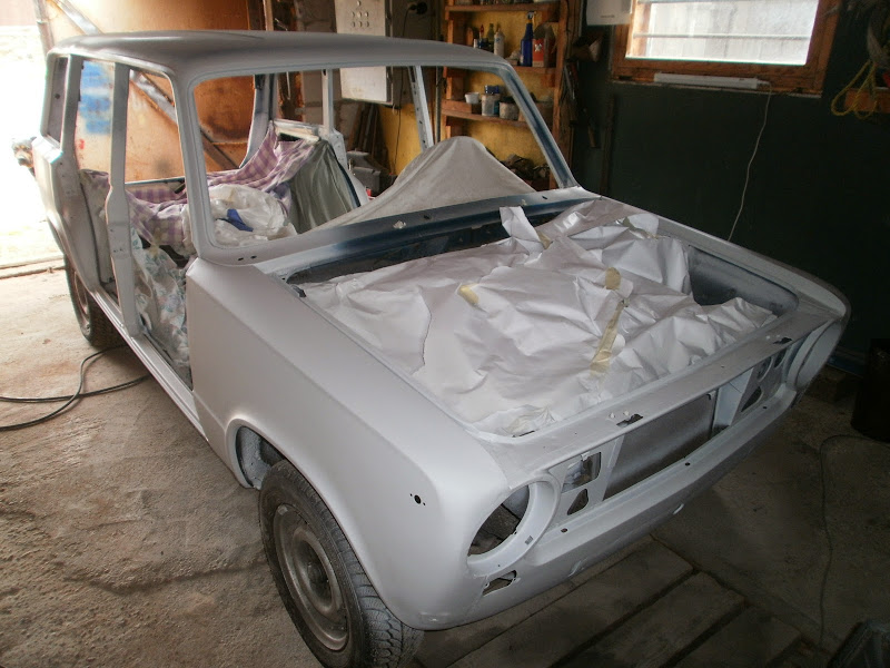

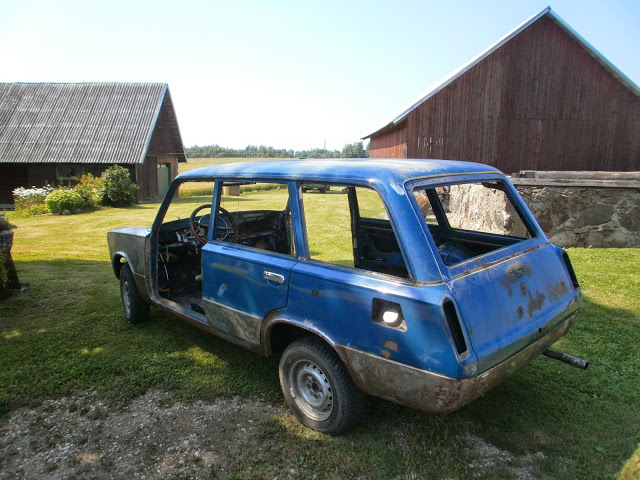

Aega on jälle omajagu mööda läinud ja hulga terasharja traate ihust välja tõmmatud.. Tuleks üks vahekokkuvõte teha.
Kui auto keevitusest tagasi jõudis, sai hakatud viimaseid asju lahti lammutama. Üsna problemaatiliseks ja aeganõudvaks osutus uste mahasaamine ja seejärel ustel klaaside/lukkude ja muu eemaldamine. Ses mõttes, et asi väga hull ka ei olnud, mõni kruvi tuli ikka täitsa hästi lahti..
Vahepealseid pilte...
Üllatusi on protsessi vältel tulnud palju ja eks neid jääbki tulema. Esiklaasi eemaldamise järel leidis mõlemas aknaraami alumises nurgas rebast. Need kohad said siis sugulase jõul keevitatud ja hiljem natukese viisakamaks freesitud. Keevitatud koht jääb muidugi tihendi alla.
Üheks suureks veaks oli aga nõnda suurel pinnal roostemuunduri kasutamine.. Selle mahanühkimine on olnud ikka tükk tööd. Kohe vanduma ajab... Ajakulu oli sellele päris suur ja enda seatud graafikust jäin kõvasti maha. Praeguseks on asi sealmaal, et veidi veel lihvida ja puhastada ning võib krundi peale lasta. Kui kõik läheb plaanipäraselt ja hommikuse äratuskella peale üles saan, siis võiks see kruntimine juhtuda homme. ;)
Postituse lõpetuseks veidi pilte ka veel.. Ah jaa, kuna võitlus roosteussi vastu oli üpriski intensiivne, siis sattusi plekki haljaks laskmisega täitsa hoogu, polegi enam niivõrd palju värvi peal... Muidugi kõike roostet päris lõpuni kätte vist ei õnnestu saada.

Üleeilset ja eilset päeva saab kirjeldada kõige paremini ilmselt sellega.. + villid.. Igal sõrmel oma, mõnel kaks.. või kolm.
Eile sai jõutud õhtuks nii kaugele, et oleks võinud täitsa kruntima hakata.. Juhtus aga sedasi, et kuna autot sai puhastatud väljas ja õhtu oli täitsa kätte jõudnud, siis oli katuse täiesti märjaks tõmbanud. Tundus mõistlik asi hommikusse lükata... Ajasin aga auto kuuri alt sooja ja kuiva garaaži ja jäin hommikut ootama. Ilmad kahjuks enam niivõrd head ei ole, seega sai krunditud garaažis ja seal saab tehtud ka edasised eeltööd kuni ilm uuesti soojaks läheb.
Nüüd kui krunt peal, siis paistab üks vahetatud esitiib (seesama, mis väga hästi ei tahtnud istuda) päris õnnetu ja vajab omajagu pahteldust. Vast saab ikka sirgeks ja siledaks... Samuti vajavad kohati veel lihvi üleminekud vana värviga kaetud pindadele. Käe all ei tunne, et oleks vajadust lihvida, aga silmaga on näha. Eks seda kannatab praegu paremaks lihvida ja kui täitekrunt selga saab, siis peaks olema juba hää.
