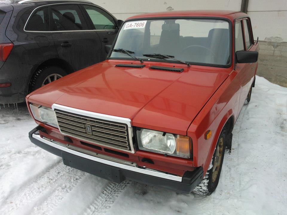

Autoks:
2107 Lada Nova 1,5 punane, väljalaske aasta 1994, eksport variant.
Soomest sai see ostetud 200.- kohaliku eest.

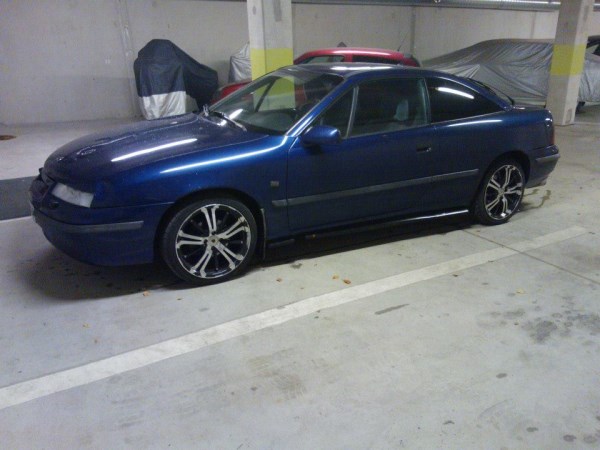

Edasi sai lada mootor ja weberid maha müüdud. Ja asemele ostetud sõitev Opel Calibra 2.0 c20xe, moto toonoriks, kuna calibra maksis sõitvana sama palju kui lada mootor+karpade müük.
Mootoril on juba peal Friedrich Motorsport plenium cap, ehk siis tuning sissepritse plenumi koda.

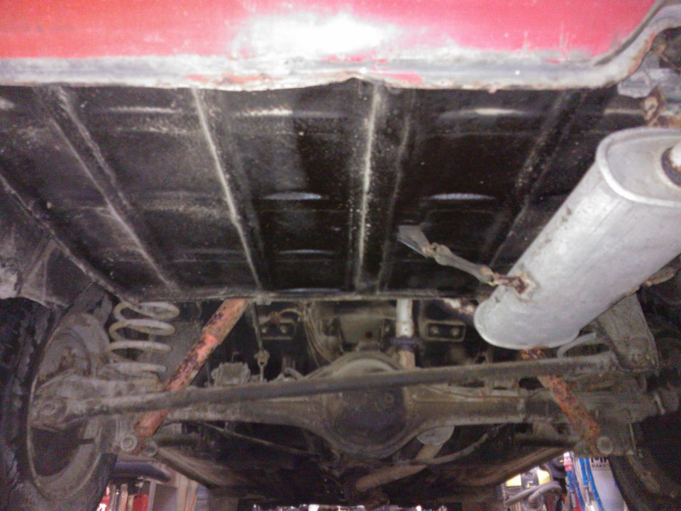

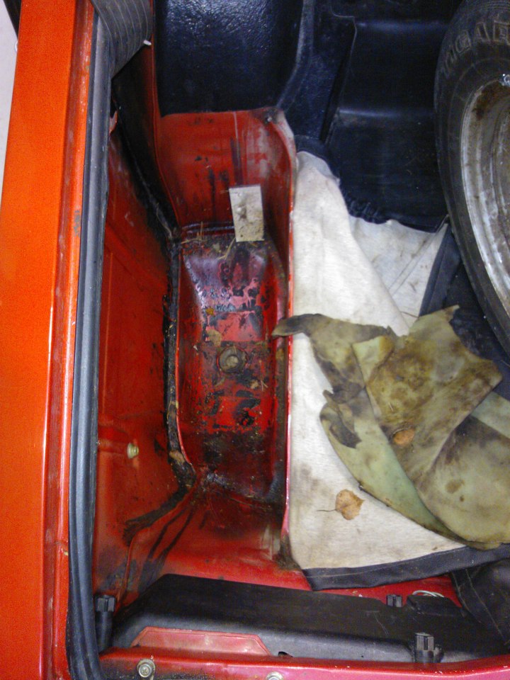

Soomes ostes
põhi kohad täiesti korralikud

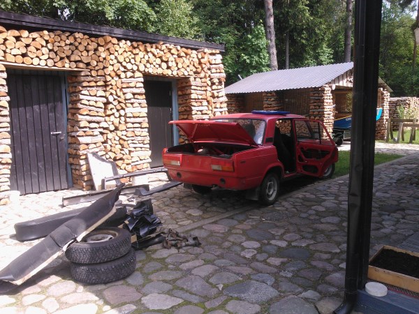

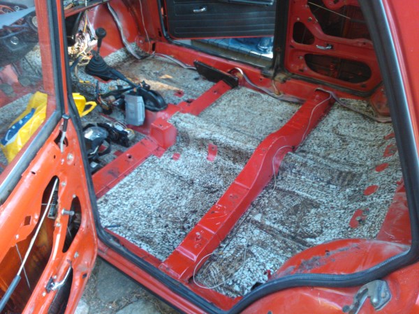

Auto tühjaks üleliigsest
Üks nõmedamaid töid, põhi veel ootab ees :D
Moto maha

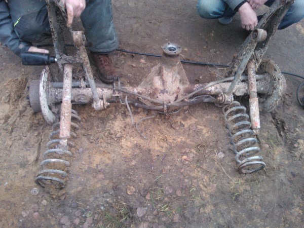

Leidsime Eesti pealt ühe vedeleva volvo millelt tagasilla ära tõime.
Väljast küll vanema tüübi korpusega 1030, aga sisse pole vaadanud kuna mõnel vanema tüübi sillal on ka suurem koda ülekande jaoks ja lsd.
Muidugi hetkel karjub liivapritsi ja värvi järgi.
Mingid kohalikud ka poolenisti peale jäänud
Organi doonor ise

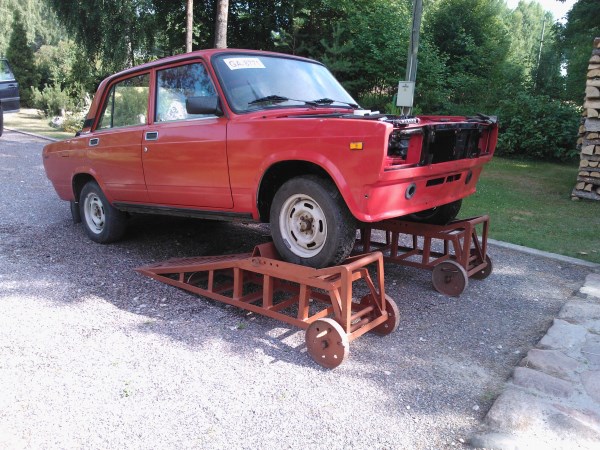

Vahepeal sai toodud pukad ja tungimist autole
