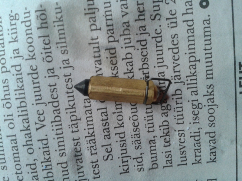

1) Nõelklapp tasub hankida kummist otsaga.

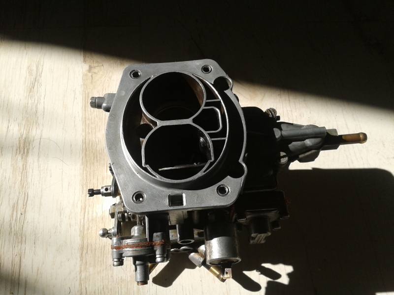

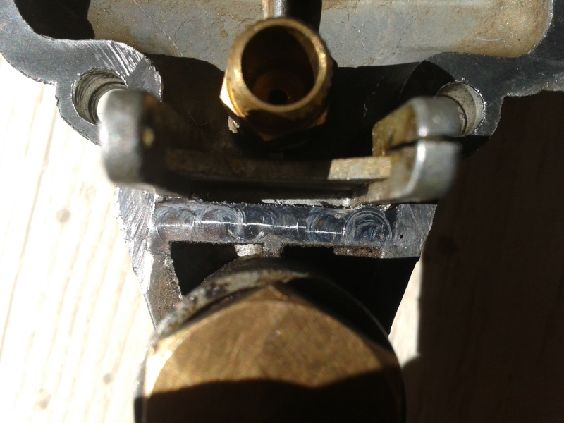

9) Freesida karburaatori pinnad siledaks. Suurem osa pindu freesisin 40 mm diameetriga freesiga.
Antud pinna freesimisel saab lihtsasti kinnitamiseks kasutada poldi avasid.
Pinna freesimisel kinnitamiseks kasutatud ujukikambrit.
Tolle pinna kinnitamine oli natuke tülikam, sain ta paika neljast nurgast surumisega.
Antud osa kannatab freesida 6 mm freesiga.
Koostatud karburaator.

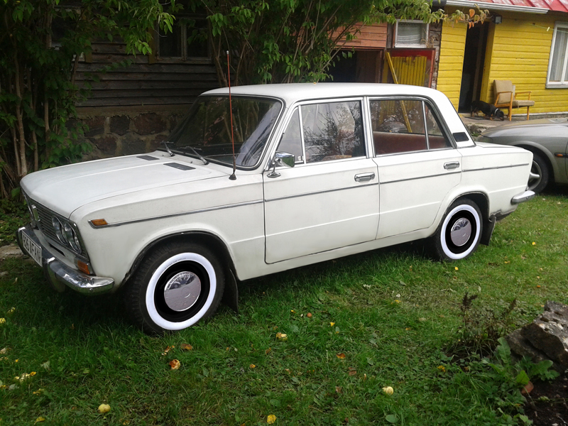

Pildid: Sinine või punane, selles on küsimus
Pole veel otsustanud, kas sinine või punane lahendus. Mis Te arvate? White wall on aga lihtsalt tõsine kaiff. :cool:

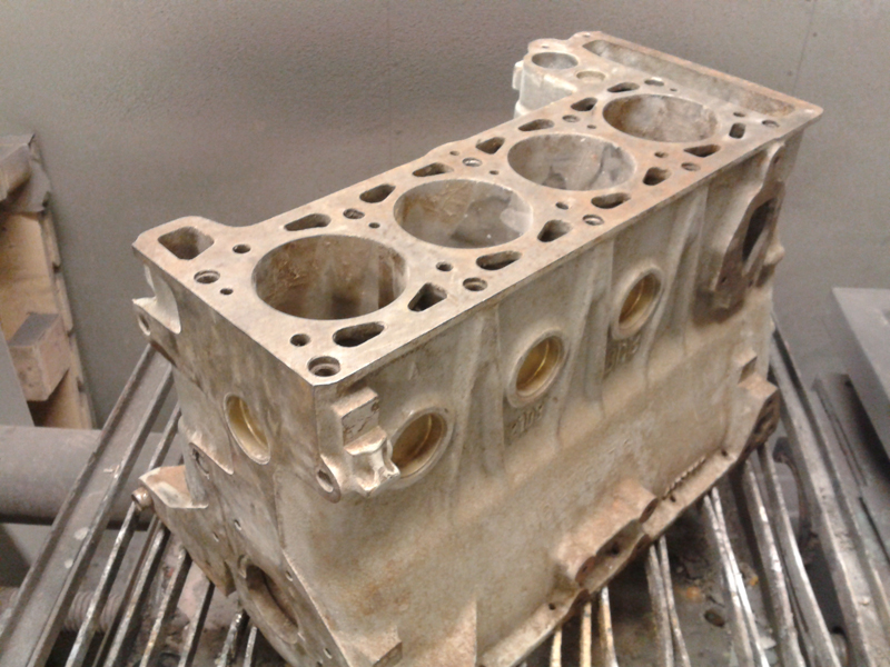

Pilt: Mootor - hetkel käib tihe küürimine ja nühkimine, et seismisel kogunenud kõnts maha saaks

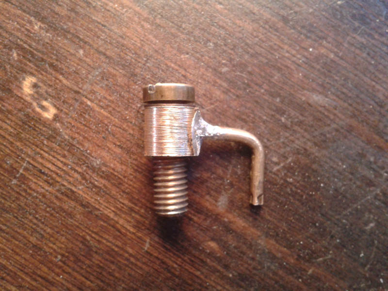

Pilt: Tila - et kiirendusel kütus ikka õigesse kohta läheks, mitte igale poole laiali. Puks treitud, tila 2108 karburaatorist.
Kellelgi huvi on, saab neid tilasid veel teha.

Kui sa pead värviga minema, siis punane, sest salongi kated on punased.
Värvitu veljelahendus oleks tegelikul kõige parem, sest su auto ise on selles mõttes värvita. Teised variandid jätavad antud olukorras kirju mulje.
Seega: hõbe või must... või valge.
hõbe: http://www.pixoto.com/images-photograph ... 698368.jpg
must: http://mblwb.pisemnet.users.photofile.r ... 487937.jpg http://mblwb.pisemnet.users.photofile.r ... 687471.jpg
valge: http://31.media.tumblr.com/407ced19c618 ... 1_1280.jpg
veel elavamaks saab ühetoonilisi velgi teha näiteks rohkema kroomiga, (auto kollane)mustad: http://i732.photobucket.com/albums/ww32 ... G_3365.jpg
kroom võredega (mis ma kujutan ette et on räige defitsiit): http://retronom.hu/files/images/lada-002.preview.jpg
Lõpuks on siiski sinu auto ning võid veljed ka oraanzid teha.
Valge 03, üliboss :cool:. Vaata et sa kõikide tulede klaasid puhtaks teed, valge auto puhul säravad need eriti silma.

Kusjuures too auto, millel on must velg koos kroom äärega, näeb päris hea välja, huvitav, kus säärast ranti pakutakse. Värvitoonilt ei ole auto tegelikult päris valge vaid hallikas. Oskab keegi öelda, mis värvitooniga võiks tegu olla. Miskit DuPonti brožüüri uurides on aastatel 1977-1980 kasutusel toon 207 White, mis on pigem beežikat alatooni nagu seda oli mu Iž 412. 1973-1976 seevastu on väidetavalt kasutatud toone 233 White ja White II, mille puhul viimane on justkui kõige ligem.
Värvikoodidega teema
Pilt: Mustad veljed
Kohati annab see must lahendus ka oma laksu.

Mootori kohapealt ei saa jätta esile toomata kolvigrupi ja liikuvate masside vähendamise vajalikkust!
mina valiks mootorisse kergendatud ujuva sõrmega 21213 kepsud, 76mm samara kolvid (6,5cc süvend kolvis) blokist -2,1mm + kaanest nii,
et põlemiskamber jääb 27,5cc - kokkuvõttes surveaste ~10:1 mis võiks olla hobiautole täiesti paras.

Tervitus kaasvõitlejad
Täna mõõtsin üle oma mootoriprojekti ploki, huvi pärast. Mis selgus, ei olegi silindri läbimõõt 76 mm vaid 79.05 mm(+-0,02 mm). Mõõtsin silindri enda kõrguse u. 144 mm ja seina paksuse 5 mm.
Peal on plokil tähised: 2103, 18-0676N
Oskab keegi öelda, millega siis ikkagi tegu on? Kas tõesti 2103 mootoriplokiga, mis on puuritud suuremaks 1.5 liitrilt 1.6 peale, lihtlabane 1.3 plokk, algusotsa 2106 plokk või midagi muud.
