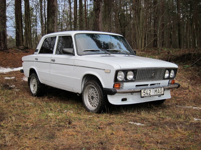

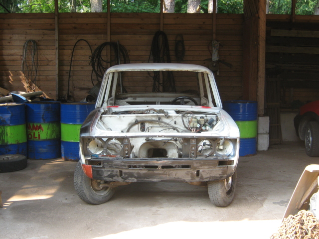

Kuna olen juba mitu aastat foorumit jälginud siis otsustasin lõpuks ka enda masinast teema ära teha.Autot hakkasin tegelikult ehitama juba umbes 3 aastat tagasi,kuna areng just väga kiire ei olnud siis ei hakkanud ennem teemat tegema, et ei tunduks järjekordse tilganäppijana.

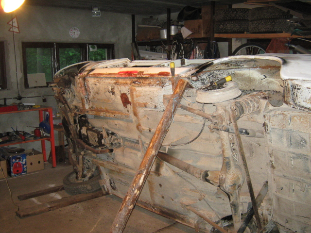

Aga nüüd autost ja ajaloost lähemalt: tegemist on 1985 aastal valmistatud 21063-ga,esimene omanik autol oli mu vanaisa, kes ostis selle 1986 aastal.Vanaisa sõitis siguliga umbes 2004. aastani,peale seda jäi masin mõneks aastaks seisma.Kuskil 2008 tekkis huvi lumeraja sõidu vastu, seega sai auto taas sõitma panud ning ühe talve rada nühitud.Kuna auto olukord ei olnud just parim siis oli kaks võimalust - teha korda või saata pressi alla, õnneks otsustasin esimese variandi kasuks.

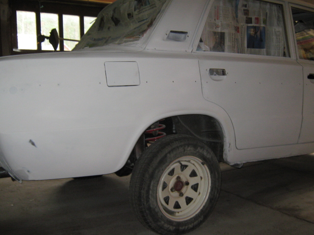

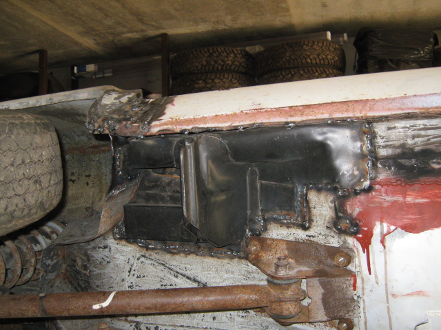

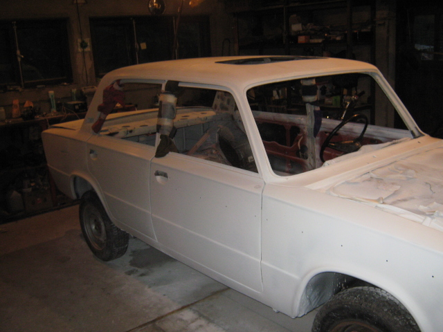

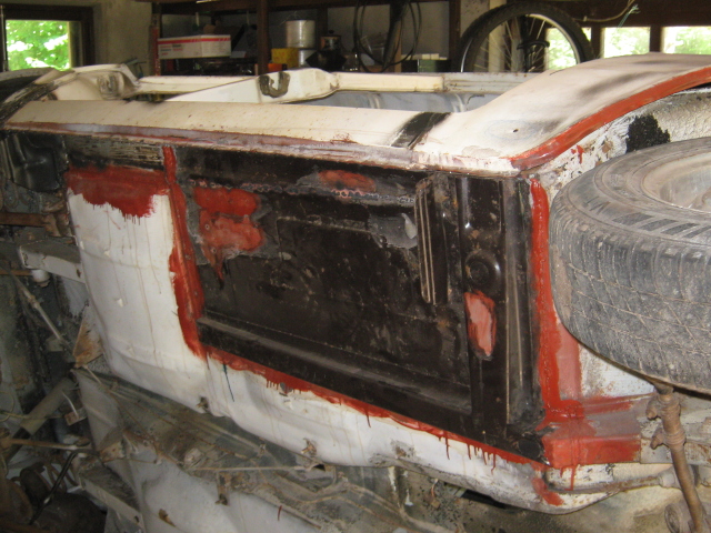

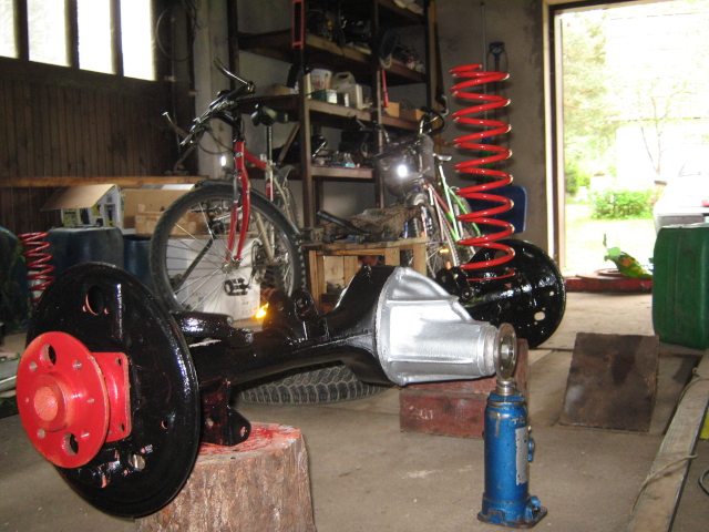

Tehtud tööd: kõigepealt sai auto kisutud täiesti algosadeks,peale jäi vaid juhtmestik.Kuna kere oli küllaltki pehme said vahetatud mõlemad põlled,kõik 4 ust,kapott,pagasniku luuk ja juhi poolsed tiivakaared ning suur osa põhja.Peale seda sai komplekteeritud erinevate doonor autode alt kokku parimad sillaosad,kõik vidinad said puhastatud,värvitud ning uute pukside/laagriteg kokku pandud.Peale seda algas tüütu lihvimine ja pahteldamine.Kuna tegin sellist tööd esimest korda siis mõned pisivead jäid, kuid üldmulje on minusilmis kena.Eeltööd tegin ise, kuid värvi lasi peale siiski spetsialist.

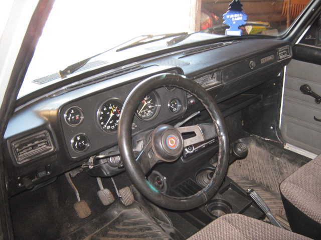

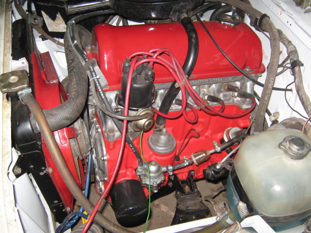

Peale seda algas kõvem komplekteerimine.Mootoriks tuli 1500ccm 03-me mootor,mis olla mingil hetkel kap.remondi saanud, mina vahetasin mootoril kõik tihendid/simmerlingid,värvisin ning puhastasin ja upitasin enda masinale vahele.Käigukast on 4.käiguline 06-e kast,ning tagadiffer 4,1.Salong on 2107 oma,väljaarvatud armatuur mis kuulub 2105-le.Välimuselt on masin suhteliselt tagasihoidlik.Põllelisa,toonklaas, 15 valuveljed,07 esimesed küljeaknad ja eksport peeglid,katuseluuk ning toonribaga esiklaas.
To-do:Esimesed park-ja suunatulede klaasid vahetada valgete vastu,salongi installida 2107 armatuur,pagaasiniku polstrid katta kangaga ning taha luugile lisada mingi tagasihoidlik antitiib( näiteks VFTS stiilis).

Väga lahe masin:) Mis mõõdus kummid on?

Tänud! Esimesed on 185/55 R15 ja tagumised 195/50 R15. ;)

Ilus! ,kuid kerge madaldus ei teeks paha!:)
Postitusi: 2073
Muidu päris viisakas auto aga jube kõrge. Sellisega on maanteel vist päris huvitav sõita, järsemates kurvides saab küljepeegli vastu maad :)

Veidi kõrge on tõesti ning madaldamise peale olen ka ise mõelnud.Ausaltöeldes, ei olegi sellega veel eriti sõita saanud,kuna ma ta alles hiljuti enam-vähem valmis sain.Lähiajal üritaks ülevaatusel ära käia ja masina legaalseks saada,peale seda siis vaatab palju madaldada ja kuidas.:D

minu arust tundub ka täitsa kompu olevat,aint jah nagu siin eelpool mainiti juba,siis madaldus ei teeks paha.Minu arust sobib esipõllelisa siis,kui auto on ka madalam.Aga muidu jään ootama auto ehituslugu.

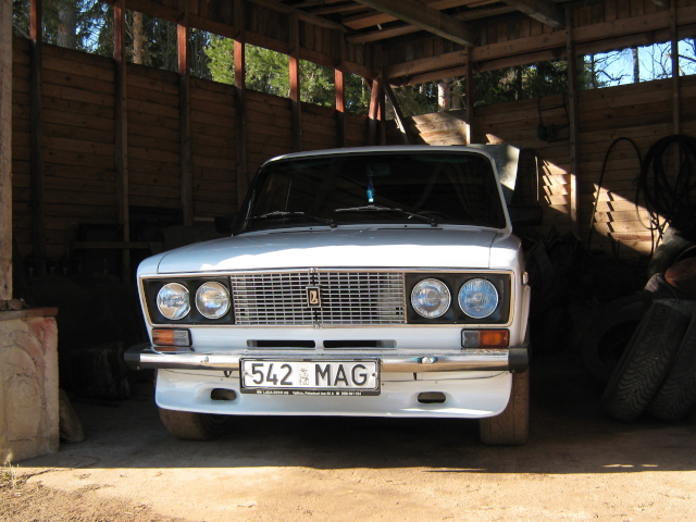

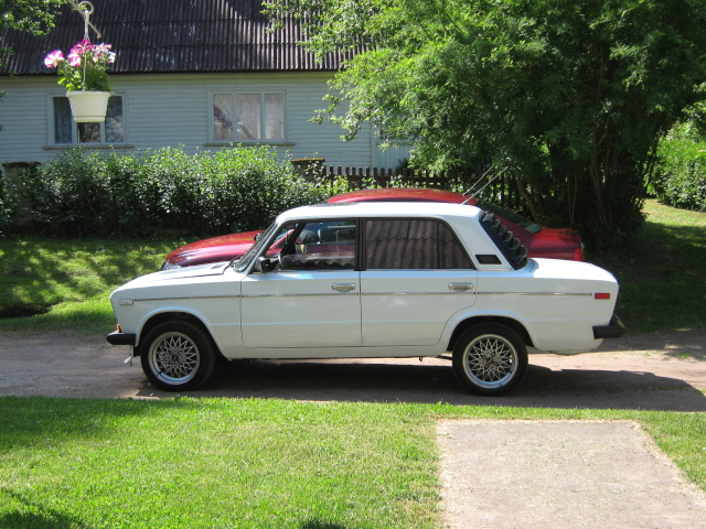

Nüüd siis lõpuks ka mõned pildid :)
timm
Postitusi: 48
Liitunud: 04 Veebr 2008 13:00
Asukoht: loksa/kolgaküla
Autod: vaz 2106.vaz 2107
Postitus Postitas timm »
timm
Postitusi: 48
Enne värvimisse minekut.
Selline on ta siis hetkel :)
Kirjutaks siis ka veidi mida on plaanis talve jooksul muuta/täiustada:Veljed käivad läbi liivapritsist ning saavad selga uue värvi ning peale uued rehvid.Pagasiruum tuleb katta pigimatiga ja veidi kaasaaegsemaks ehitada.Ning veel on plaanis auto veidi maale lähemale tirida ;)Tõenäoliselt vahetan välja ka tagasilla reduktori kuna sinna selle aasta viimaste sõitudega kerge kolks tekkis.
