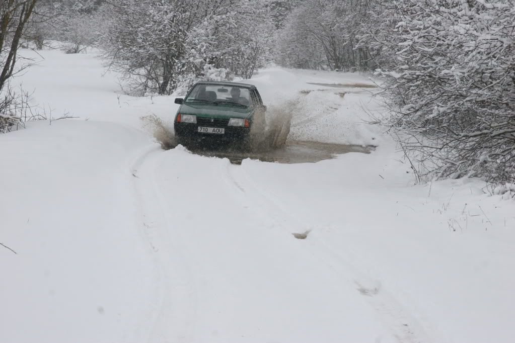

Natukene läks käest ära, masin kohtus veesise teega ja kolb puru, ilmselt siis kolb ja keps vahetusse, kõik saaled ka, kui juba lahti vötmiseks läheb, tasub loota, et ainult ühest kepsust ja kolbist piisab :=)

Kas saaksid natukene lähemalt rääkida sellest "Natukene läks käest ära, masin kohtus veesisese teega ja kolb puru"
PuZuP
Postitusi: 1733
Liitunud: 08 Aug 2002 23:52
Asukoht: Tallinn, Nõmme
Autod: 2106 '79
Postitus Postitas PuZuP »
No eks ta lõuatäie vett ampsas õhufiltrisse mõnest suuremast lombist läbi sõites.

Pidi siis palju minema ja väikesel pöördel töötava mootoriga,sest muidu ei tohiks juhtuda midagi.Karpast ennegi vett sisse kallatud,et mootorit paremini käima saada;)

Täna vötsin kepsu ja kolbi välja, nüüd peaks leidma samas kaalus kepsu ja kolbi asemele, siis mootor kokku ja söitma :) Puzup räägib õiget juttu. Loodame ,et nii on.
