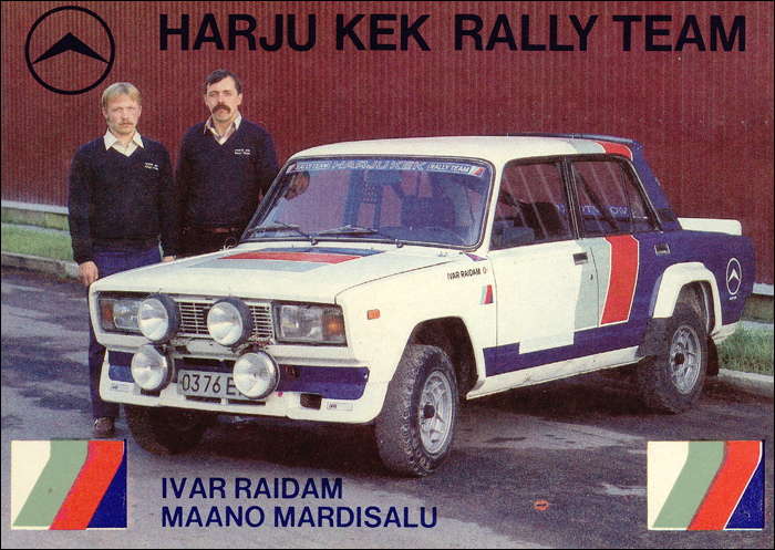

Milline auto välja hakkab nägema? Täpselt selline!
