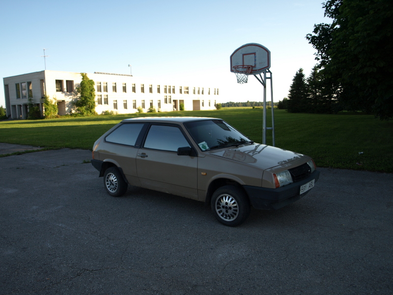

Tegemist on siis 1987 aastal tehasest välja veerend samaraga. Tehasest oli tal 1,3l mootor. Oma nooruse veetis ta soomes. Seal sõideti kraavi ja auto jäi suure nurga all olles käima ning õlitus kadus ära. Peale seda oli mootoris kolin sees ning jäi seisma.
2003 aasta toodi eestisse. Vahetati saaled ära ja auto sõitis. Mõned viimased aastad on olnud minu käes. Eelmine talv nägi ta kõvasti jääradasi. Suvest kuni siiamaani on olnud igapäeva sõitudeks kasutusel.
Autoga on kõvasti tegemist olnud. Sügisel jooksis mootor suure kolinaga kotti. Mõnes mõttes oli see hea, oligi motivatsiooni 1,5l mootor peale panna. "Uus" mootor oli algselt pritsungiga. Aga kuna aju ja juhtmestiku kaasa ei saanud siis tuli vanalt mootorit karburaator sinna peale panna. Vahetatud on veel igast kulu detaile autol.
Sai ka veist "tuuningut" tehtud, toonklaasi ja veidi mugavama rooli näol. Kevadel lähevad ukseklaasid ka tumedaks :) Natuke on ka muusikat lisatud.
Aga pikk jutt sitt jutt. Nii et mõned pildid ka mis sai täna õhtul tehtud. Auto veits pasane ja jääs on aga pole hullu :)
Esmaspäevast jääb auto 2 kuuks seisma, kuna lendan Itaaliasse. Selle pärast ka hetkel auto rokane. Pühapäeval küürib puhtaks ja läheb garaazi ära. Praegult on veel sõitmist ja ei näe mõtet enne pesta. Alguses mõtlesin et teen teema siis kui tagasi tulen aga suurest igavusest tegin kohe.

Väga normaalne samara,ainult rool mulle ei meeldi.
lada
Postitusi: 496
Liitunud: 24 Veebr 2008 20:23
Postitus Postitas lada »
Algselt postitas: samara1500
Ilusam kui originaal rool.
Aga muidu tundub piltide pealt korralik, edu.

Korralik on ta tõesti. Nüüd viimasel ajal on karpidele ja uste alumistele äärtele veidi roostet tekkind aga need teeb arvatavasti kevadel ära.
Rool on kõvasti parem kui originaal, nii mugavuse kui ka välimuse pooles. Muidu on veel üks teine rool ka koos vahetükiga. Aga see on sinise ja mustaga ning tundub veel hullem võõrkeha.
Kevadel tuleb teine velg ka arvatavasti. Ühed 13 tolli valukad on olemas aga need tahaks ideaalis 185 rehvi. Aga kui sobivat mõõtu ei leia siis tõenäoliselt venitab kitsama peale või ostab mingid 15tolli valud alla :)
Edit: enne unustasin lisada veel et autol on peal ka plokisoojendus. Selliste ilmadega väärt abimees. Kuigi käivitamisega väga probleeme pole. Aga parem ikka kui õlid värgid vedelamad.

Kuidagi väga kõrge tundub.

Mõned korrad särkas koolis käidud jah selle. Aga mis ta ikka edasi käib, võiks paremini. Aga siguli kohta täitsa piisav. Päris kõrge on ta jah, vedrud korralikud ja kikkis.
