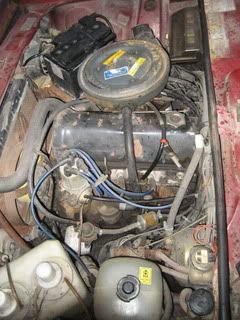

Sai ka endale punane Lada ostetud :) Tegu on siis Soomest toodud Ladaga. Ostsime selle ühelt tuttavalt.
Autost endast kah:
Mootoriks on 1452cm3, 45KW, ketiga mootor. Viiese kasti asemele on pandud neljane. Elektroonilise karburaatoriga. Hetkel on vaja auto korda tega. Kuigi sõidab ja esmapilgul roostet kah ei tundu palju olevat, kuid siiski olid/on ostust saadik teatud vead:
1)Kollektori tihend on tahmas, kuid sellist Rakvere Lada poes ei ole.
2)Ujuki tase on liiga kõrgel ja kiirenduspumba tihend ajab läbi
3)Osad voolikud mootoriruumis on lahti ja katki
4)Vasak esimene tuli vajab timmimist-ei taha vabatahtlikult põlema hakata
5)Tagaluuk on rohkem roostes kui muud kohad, vajab vahetamist.

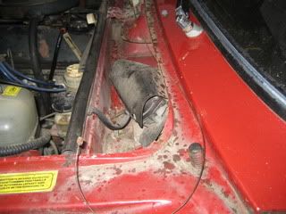

6)Kapoti avamine käib käsitrossist tuuleklaasi ja mootori vahel
7)Taga rattakoopad on roostes(bensupaagi ja tagavara ratta alune) Rattakoobastesse tuleb panna porilapakad, ning koopataguste keevitamine
8)Käsipidur ei tööta(tross kinni kiilunud? või puudub sootuks)
9)Käigud ei taha lahutada, aga sidur ei libise.(keegi oskab aidata?)
Lisaks veel pisemad nipet-näpet vead.

selle käikude probleemiga vaata siduri voolikut äkki puruks. kahekesi hea vaadata vajutad sidurit sis kas käpp liigub või mitte. vb piisab ainult õhutamisest ja siduriõli lisamisest

Sidurit vaja veits peale keerata, kui laseb. Voltmeeter las plingib kui tahab, omast ajast ta seda teeb. Niikuinii enamus neist valetab, ei tasu tähele panna.

Seier muidugi hüpleb kuid mitte nii madalale, et tuli põlema hakkab. Kontrolli testriga aku tegelik laadimine ära.

1)Kollektori tihend
2) Karburaatori vahetus - 08 elektrooniline karpa vahetus 05 mehhaanilise karpa vastu ( SEOSES SELLEGA ON PAKKUDA 08 KARPA :))
3)Voolikud mootoriruumis on enamvähem kontrolli alla saadud.
4)Vasak esimene tuli vajas vägagi lihtsat lahendust - nimelt oli kaitse ploki all asuv kinnitus veidi lahti.
5)Käsipiduri lasin professionaalsetel sõpradel teha, täpselt ei teagi mis viga oli.
6)Käigud ei taha lahutada endiselt, kuid olen sellega ära harjunud(ilmselt vajaks siduri ketta vahetust) NB siduri voolikud jms olid korras.
