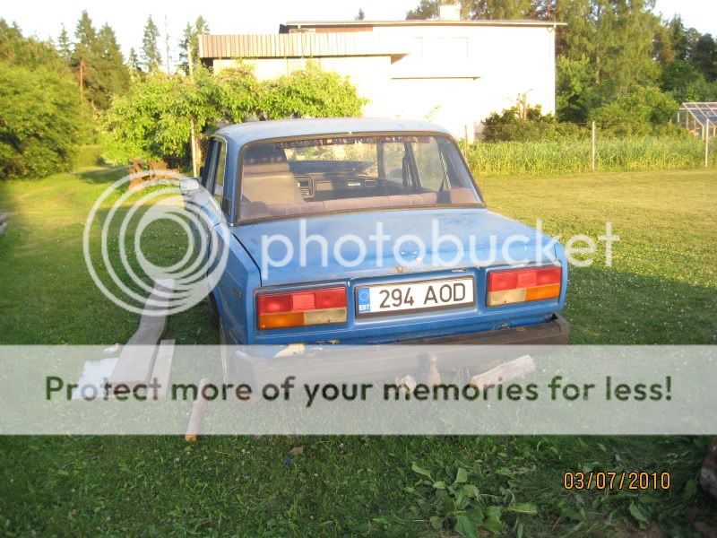

Kirjutan kohe ära, et masinaga sõidetakse põllul, aga mitte nii , et jupid taga- parandan masinat kuidas jaksan sapikate kõrvalt. Kunagi loodan masina teele ka ajada, aga enne seda oleks vaja keevitada kere natuke ja siis mõningaid kohtasi veel nokkida.
Tegemist siis export Lada 2107. Masinal 5käiguline kast(+tagurpidi) ja 1.5 mootor. Sees on recaro istmed, sain ka originaalid kaasa, aga kuna need istusid sapikasse ilma mingi erilise ümber ehituseta, siis andsin need sõbrale.Kõik turvavööd käivad ka rullipealt(peale tagumise keskmise)
Peab ladata kiitma, kuna peale 2 aastat seismist läks matsust käima.
Kui ostsin siis oli alumine juhipoolne õõts alt ära sõidetud, sillatala lõhki, sai see siis eemaldatud ja uus ostetud. Kuna kõik puksid eessillas on päris läbi, vahetan ka need ära. Kuna kodus olid uued amordid olemas vahetasin ka need ära.
Küljes olid mingid made in poland amordid.
Kindlasti on vaja ajada stanged sirgeks.
Eelmise omaniku poolt on vahetatud tagumised amordid(mingid kollased, ei tea mis firma) ja kardaani ristid.
Taga on veel mingid lahedad veljed, ei tea mis firma see on, aga kui kellegil veel 2 sellist pakkuda siis võtaks mingi mõistliku summa ees, või vahetaks millegi vastu.
Plaan on panna veel mingi audi antitiib, mis sobib 1to1 kui augud puurida. Ja räige pütt taha( kui see sobib sinna):D
Viimase lõigu kohta ütlen, et nagu ikka rullnokal, peaasi et suur pütt ja antitiib on, suva see rooste
:lol
Loodan , et masin on sobiv ladaklubi foorumisse;)
Aga pilte ka teile:
põhisüüdlane siis:
