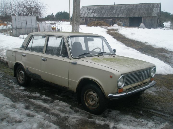

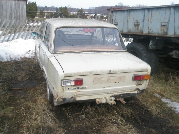

Tervitust, kaua aega mõõda läinud.. kuna VAZ 2101 oli siiski liiga sõel peale kruvikeerajaga kallal käimist, otsustasin tuua endale uue Lada, uueks masinaks on siis VAZ 21011 (väljalaske aastat kahjuks ei tea, kuna dokumendid üle eelmise omaniku käes). Masin on viimased aasta-kaks seisnud, tõõle läheb ideaalselt, pidurid võtavad ka enamvähem ning ülejäänud tõõtab ka kõik nii nagu peab. Kere olukord on üldiselt hea, tegemist vajab parempoolne tagaistuja ukse alumine äär, küljekarpide otsad ning tagavara ratta alune plekk, põhi on väga korralik. Suurimaks puuduseks on praegu tagumine stange, mida hetkel pole, samuti käsipidur ei toimi (tross puruks). Juhi iste on asendatud Saabi istmega, aga õnneks on orginaal esi iste olemas ning see ka sisse uuesti läheb. Aga ega rohkem midagi, homme hakkan juba vaikselt nokitsema ning puhastan masina korralikult ära, siis saab ka korraliku pildimaterjali. :P
Seniks aga üks pilt, mis sai eelmine pühapäev tehtud, kui masinaga proovisõitu sai tehtud käimas.

Esipõlle juures paistab mõlk olema :puzzled loodan,et selle saab välja tõmmata ja ära siluda.
Loodan,et edaspidi siis näeme ka paremaid pilte ja videosid, jõudu siis sulle selle autoga ja muretuid kilomeetreid.

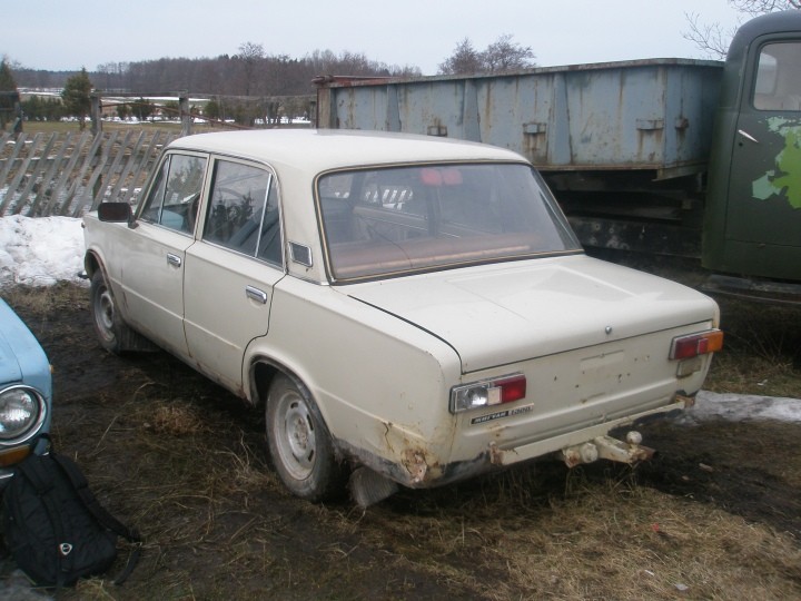

Tagumine ots on üsna tühi hetkel.

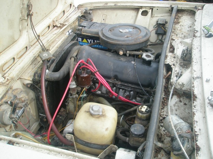

Mootoriruum

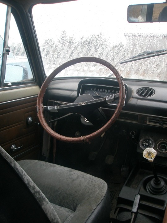

Rool pärineb vist 2101 pealt?

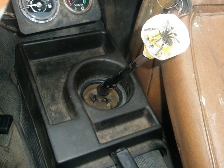

Kuidas saaksin selle kangi jälle toimima?

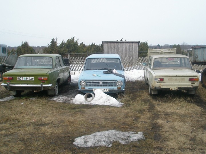

Kolm sõpra koos :P

Leidsin täna kodust autoshampooni ning läksin tagasi VAZ'i juurde. Nühkisin terve auto käsitsi puhtaks, tulemus sai hea, aga rohkem küll ei viitsiks nühkida. :D Samuti sai spetsiaalse vahendiga ära puhastatud uksepolstrid ning istmed, vahetatud sai ka käigukanginupp, uus on siis kerge nõukaaegne tuuning. Samuti sai pandud käigukangi ümbris külge, nüüd on ainult käigukangikott puudu.

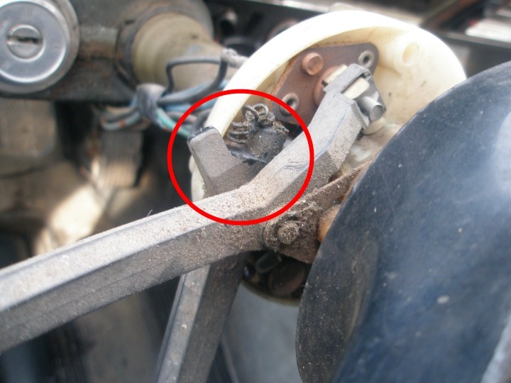

EDIT: Mida peaksin vaatama, kui kojamehed ei käi päris nii nagu peaks ning jäävad vahepeal seisma? Kas kojamehemootorid on läbi või piisab millegi õlitamisest?

Kojameeste relee on läbi, tüüpviga.

Relee on väike must karp juhi jalgade juures, vasakul pool. Selle väikse katte taga peaks olema või selle kohal külgseinas.

See relee ainult intervali jaoks, ehk kangi teise asendis peaks töötama. Kui aga ka kolmandas asendis kojamehed jamavad siis võib olla mitu põhjust : Mootoris hammakad läbi, lõpulüliti klemmid mustad, kaitsmepesa, mootoriharjad jnejnejne...

Mõni kapotialune kalts võib olla end ümber varraste kerinud, vee äravoolu ava võib sinna kogunenud lehtedest olla ummistunud ja mootor võib olla vee sees mõnda aega seeläbi olnud ning seest roostes.
Kõige reaalsem aga on, et sul on pika seismisega kinni jäänud kojameeste süsteemi otsad pukside sisse. Need otsad, kuhu sul luua varred külge käivad. Selle tunnuseks on, kui luuad aeglaselt venivad ja kohati päris seisma jäävad. Kojamehed küljest ja otsad pukside seest välja, ära puhastada ning määret vahele.
