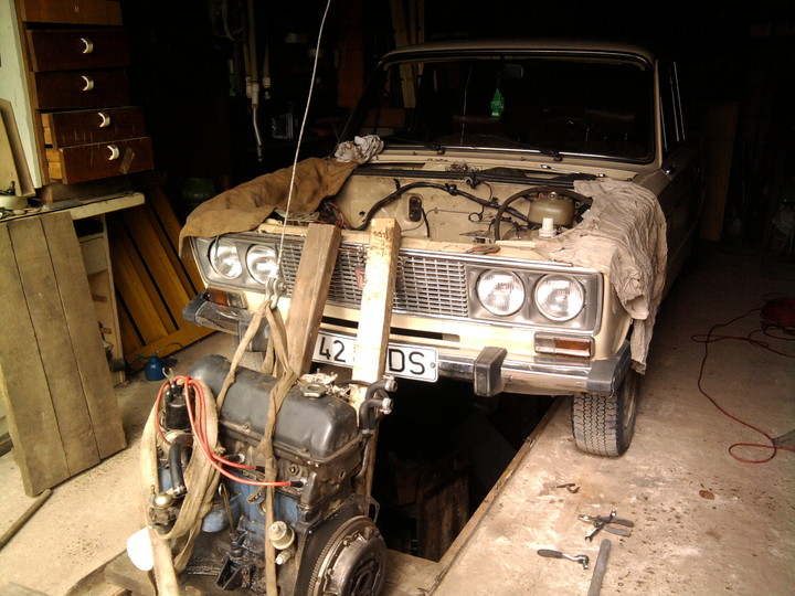

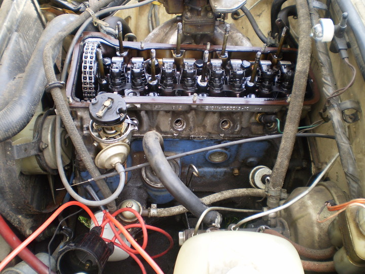

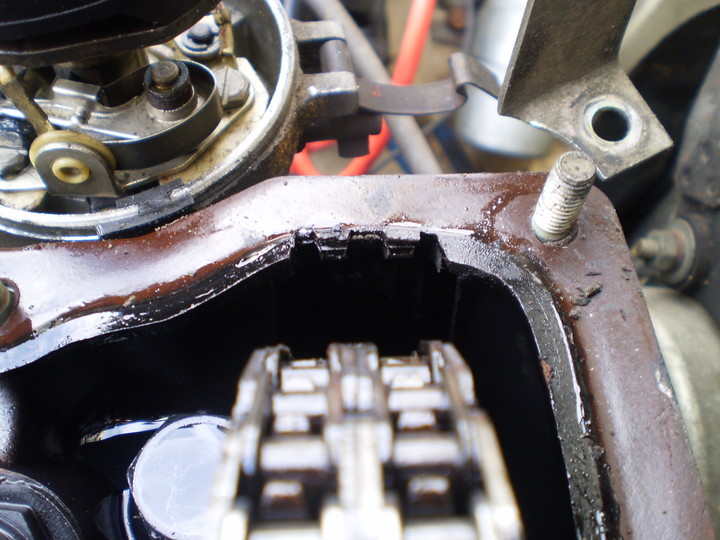

Nüüd siis paar pilti sellest mis Mootoris toimub...
nii palju tean rääkida, et Klapp õnneks pooleks ei läinud, küll aga jooksis pähe. Nimelt on ketitald pooleks läinud ja kett nii lõtv olnud, et on plokikaant närinud ja paar hammast üle hüpanud. Selle tulemusena siis jooksid klapid pähe. Tuleval nv-l vaatan asja lähemat üle, see nv polnud tosooli kuhugi lasta ja polnud eriti aega tegeleda ka...
