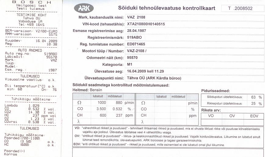

see ei tähenda sugugi et auto korras oleks. Ülevaatusele sõites jäi pidur peale. Lasin ÜV punkti ukse taga peasildri küljest torud lahti korraks et rõhk maha läheks ja siiani toimib. Tõenäoliselt on probleem selles et uus peasilinder veits pikem ja vaja pedaali hooba lühemaks keerata, praegu pedaali vabakäik peaaegu puudub. ÜV-lt ära sõites ilmnes teine anomaalia millest ka eelmine omanik mulle rääkis. Keset tänavat suri auto lihtsalt välja. Karpa tühi. Pumpasin käsipumbaga bensu üles ja sõit võis jätkuda
