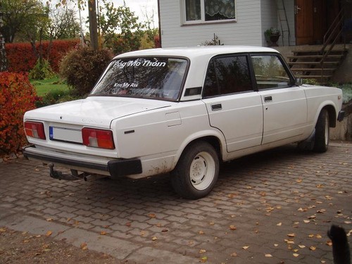

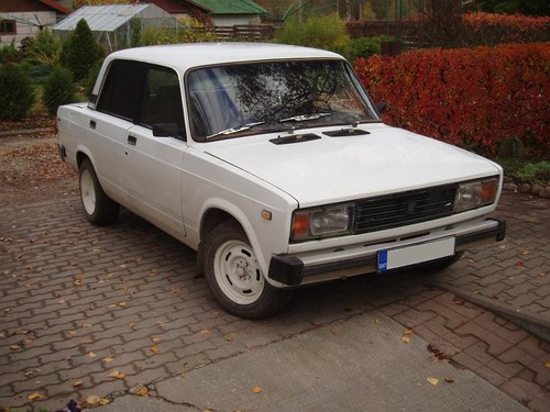

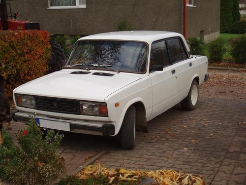

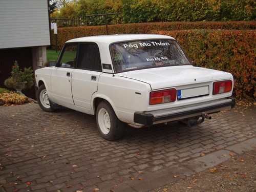

Lisan ka oma lada siis siia üles.Ostetud on ta soomest ja seisukord selle aasta kohta on võrdlemisi hea.Kere praktiliselt ilma roosteta ja mäda auke ei paista olema.Üks külje karp on vahetatud kuna oli sõidetud üle kännu vms lömmi.Mootor on 1500cc niiöelda mono.All siis 5 käimar.
Mõned pildid ka siis.

Väga ilus 05 ! On ka mingeid plaane edasipidiseks või plaanid hoida sellisena seda ?

Kas tagaaken on ka toonitud ?
Laiad veljed sobivad väga hästi:cool: ja ilus ja sile masin, hoia teda sellisena ;)!

Väliselt plaan ikka jätta selline nagu on ei meeldi need üle tuunimise värgid aga kapota alla on lähi ajal lisa oodata.ja taga aken veel toonimatta.

Päris hästi hoitud ma vaatan :cool: hoia siis tead sama hästi edasi !!! Üks asi ainult jäi silma :puzzled see et ratas oleks nagu all olnud kui toda värviti . Aga ei midagi halba Jaksu Siis mootoriehitamisega :)

need on logarid mis on valge värviga koos kuna sain need teiselt valgelt autolt,pole jõudnud neid puhtaks teha.;)

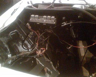

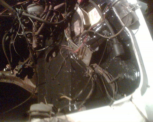

Peale peaks siis saama vw 1.8 mootor ja ega peale panekuga kaua enam lähe.Ettevalmistused enamvähem tehtud vaja veel mootori ruum puhastada ja värvida.Mootoril tehtud põhjalik rem.puhastatud ja värvitud.Plokikaanel õrn kiht hästi helehõbedat.mootor hakkab istuma lada käimari otsa koos vaheplaadiga.Mootori kinnitused jäävad ka enamvähem samad mõned poldi kohad vaja juure keevitada ja muud keerulist midagi.Ja vw mootoril oli vaja vahetada õlipump ja karteri põhi audi oma vasta et istuks sillatala peale.Ja olemas ka ise tehtud kembi differ.Ja plokikaant on lihvitud 2mm,hooratast treitud 1.5kg,kõrge nukk ja regulleer nuka hammakas.Et esialgu peaks piisama.

Ladal nüüd mootor maas ja vaja nüüd kapota alune puhtaks saada ja sis uut mootort peale sobitama.
