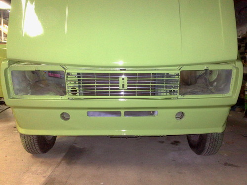

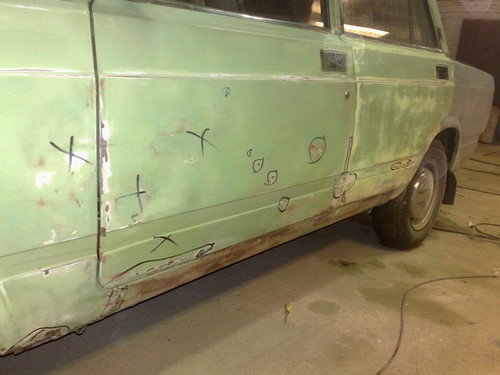

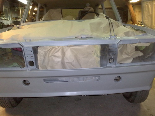

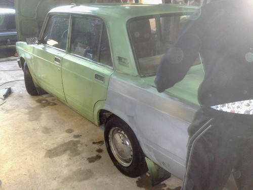

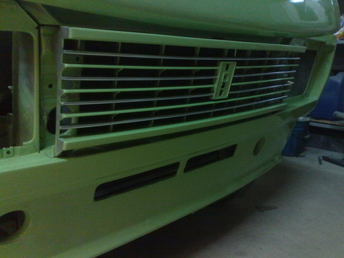

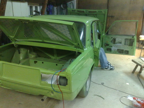

niisis, keretööd tehtud ja krunt peal , auto laiali, paari päeva jooksul pikemalt aga praegu vaevab üks kiire küsimus teile. nimelt tahaks ladu 24 tellimuse sisse anda aga ei tea kas LINK adapter ja nii suur filter koos toruga yle mootori viidult mahuvad ära. filter siin LINK
[Muudetud: 7-10-2008 fhaust]
megatöö
noninoninoniiii te mehed ei tea kui mitmeid päevi ja öid me oleme nüüdseks vaeva näinud...
alustame siis värvimisest. kasutasin dupont värve ja värvifoorumist ostetud muud kraami( see on duponti maaletooja)
allnimetatud asju kasutasime ja kokku läks täpselt 2600 krooni materjalidele.
-pahtel 1,25KG pluss kõvendi
-liivakat 2M 80nest ja 2M 120nest(jäi väheks)
-krunt pluss krundi kõvendi
-happekrunt spray
-silikoonpesu liiter
-püssipesu 2 l
-dupont rekkavärv
-3 rulli maalriteipi
-mastiks põhja alla pintsliga
lõpptulemusega ütlen et olen enamvähem rahul , oleks pidanud lihvitud sai lohakalt ja osades kohtades jäid paksema paberi lihvimiskohad näha , loodan et saame need poleerides välja või vähemalt ühtlasemaks.
alustasime survepesuga . see tegi meile suure üllatuse-tagatiib oli kunagi peale pauku vahetatud ja uuesti värvitud mingi debiiliku poolt ( arvatavasti mingi naabrimees vanaisal lidrase eest:D) ja peale pesu oli tiib lihtsalt haljas plekk
ei lihvitud ega krunditud :Dprobleeme se ei valmistanud, ajas ainult naerma..
-happekrunt spray
-püssipesu 2 l
-dupont rekkavärv
siis hakkas suurem pahteldamine lihvimine ja tööd oli väga väga palju näiteks:
siis krunt peale ja puhkama
, järgmine nv tegime veel pahteldus-lihvimistöid ja kuna garaa?i oli vaja vabaks saada lasime värvi siis peale ära ja jätsime kuivama(vahepealseid silikoonpesu ja asju ei ole mõtet kirjeldada)
lõpptulemus siis selline,
grill on mul enda disainitud 99 krooniga:D:D
nüüd on veel vahetatud amordid ja palju paljud asjad võin teha ka loetelu siis kui kedagi uvitab

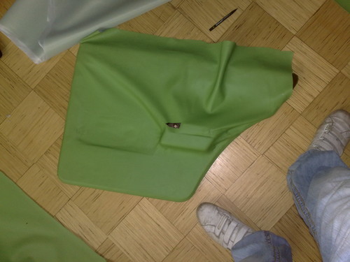

roheline nahk salongi ,tagumine iste,armatuurid(esi,taga)ja polstrid

nahk siis tuleks valida nii õhuke kui võimalik,moment liim nahale ,siis kuumapuhuriga ikka megakuumaks ,nii et liim pm keema läheb seal all ja siis venitada peale nahk, kuigi mul on täielik kopp ees siis ma pean seda teed edasi käima lõpptulemuse nimel, mai tea kas kirjutasin aga ma alles 2 tagumist ust pooleldi ära katnud:D ja 05 armatuur on puhas k“pp ja käpikud. nahk ja yleyldse pool autost on noorest tehnikust pärit kuna seal sõber leti-taga. oskab soovitada ja plaane teha ja alla saab kaa:)
