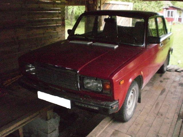

Auto rohkem seisab,kui söidab.Ikka nädalas korra saab möni ring tehtud ja selle pärast auto suhteliselt tolmune .Lisan möned pildid ka. :rolleyes - tagant
[Muudetud: 12-6-2009 peep007]
[Muudetud: 12-6-2009 peep007]Pilt
