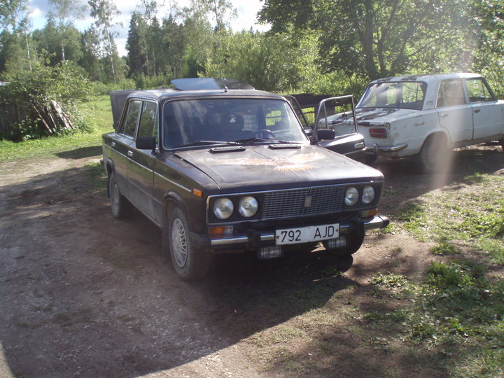

Sai siis üks auto juurde ostetud... Pruuni värvi "nullkuus" 1.3 mootoriga... Autole on instaleeritud katuseluuk ja lisa valgustid lakke... Ostmisest saadik pole aparaadil pidureid olnud, täna sai terve õhtu jamatud, aga pidureid ikka ei saanud... Tagapõll vajaks vahetust ja känd tugevdamist... Põhimõtteliselt on nii, et mina olen nõus autost loobuma, tehke oma pakkumine...;)

Palju õnne masina puhul ja jõudu ja edu siis masinaga :rolleyes .
Tänud... ;)

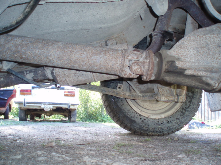

Igaljuhul, avastasin, et ära tuleks vahetada, vasaks stabilisaator varras, mingi piduri asi(ausalt ma ei tea kuidas seda kutsutakse, asi millel on tagasillaküljes hoob ja ise kinnitub auto põhja külge...), esimine pidurisuport, ära tuleks reguleerida ka klapid... Praeguse seisuga on süsteemis sellised, et kere ja pidurid tuleks korda teha, auto minu (või isa) nimele kanda ning ÜV ja kindlustus ära teha!

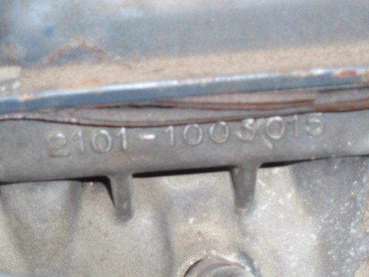

Peaks mainima veel, et autol on peal 2101 plokikaas. Mainima, kuna pole ennem näinud, tavaliselt on levinud ju 21011 kaaned?

01 plokikaanega on 0,3 ühikut suurem surveaste (mis on vägagi tore, kui klapid pidama peaks;)) ja tagasilla küljes olev pidurijurakas on tagupidurite rõhuregulaator.

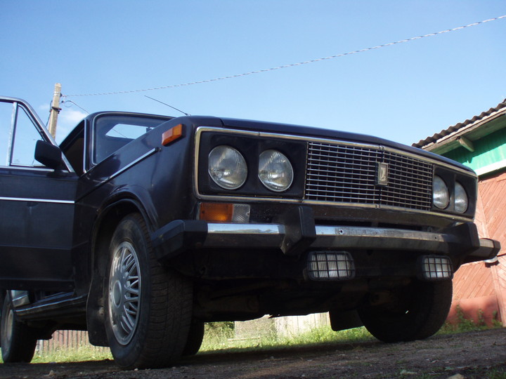

Katuseluuk ei leki? A ja kas esimene suunatuli peabki nii istuma, või on mingil põhjusel esitiib vahetatud? Juhipoolne siis.
Muidu tundub kena masin, poleeri aga läikima ja tunne vaiksest autost rõõmu!
edit: Ventika toimimist saad kontrollida anduril olevate juhtmete kokkuühendamisega, kui sedasi asi töötab, siis tõenäoliselt anduri viga.

Siis see plokikaas on ju väga viis! :D
Kas rõhuregulaatorit on vaja? :D sesuhtes, mu 05 seda ei ole ju?
Kus juures ma ei tea kas lekib... ei tundu küll, et lekiks, aga noh, kui autot pesema hakkab saab teada! :)
Rõõmu tunnen ma tast juba praegu... ;)
Ventikas töödab tõesti aga ju suht harjumatult palju läheb üle keskmise! :P

Mind muutis väheke tähelepanelikuks see 2101 kaas 1,3 mootori otsas.
011-le tehti ka algul "oma" kaas. Markeeringud mõlemal "omal kaanel" üldiselt samad, vahe ainult automargi numbris. Lõppeb see pikk number peale sidekriipsu sääraselt: 1003015.
Unifitseeritud kaanele lisati lõppu veel üks sidekriips ja 10.
Sellisest kompotist, et 79mm silindriplokile oleks 2101 kaas istutatud kuulen aga esmakordselt.
Ju siis sobivad tõepoolest.
Ainult et miks siis oli tarvis 21011-le oma kaas teha, vot sellest ma nüüd küll aru ei saa?
Sa MuKi plokilt pole vaatanud, mis number seal ilutseb?

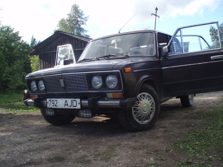

Lisaks on veel tiiva peal olevad suunatuled valesti. Nimelt peaksid nad olema allpool liistu, mitte üleval. Arvatavasti on 03 tiivad külge monteeritud...
Algselt postitas: logman
[Muudetud: 26-6-2008 logman]
Ei ole aga võin uurida... :)
Need tiivad on nii nagu on... Mind ei sega... :P
Autot pole töö tõttu teha jõudnud... pidurid on hetkel olematud... Homme hakkab siis neid ehitama... Kui pidurid olen korda saanud, läheb auto keevitusse, känd on jube kopitanud :sein loodab , et seda ikka keevitada saab muidu ei tea, mis autoga teeb... Jätab seisma või müüb maha... =/ loodame, et asjad nii hullud ei ole... iseenesest on see parim lada, millega sõitnud olen..(juhitavuse ja pidamisepoolest.)

Ega seda varrast enne keevitamist vahetada mõtet pole?? :puzzled
(Auto on arvel, numbrimärgid on ajutiselt ära võetud...)
Kui Vaz 2103 1972 aastal tootmisse läks,siis paratamatult
koplekteeritigi mootorid plokikaane markeeringuga 2101 - 1003015.Hilisemad versioonid tulid juba 21011 kaanega.
Praegusel juhul on auto ikkagi 20 a. noor ja selle aja sees
paljugi mis võib olla juhtunud.
Uuele omanikule esialgu üks õline käepigistus ja hiljem
muretuid kilomeetreid !
