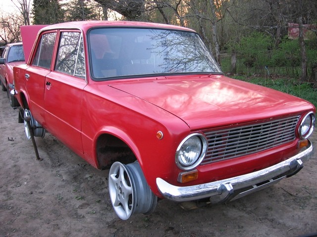

Sai ostetud omale kopikaline lada, kuhu istutan vahele 1600'se mootori. Saigi otsitud tugevat keret ja näib et leidsingi. Täpsemalt veel rääkida ei oska, kuid niipalju kui olen jõudnud uurida, on plekk tugev.
Eelmine omanik (kasutaja Tõnu_P) värvis masina paar aastat tagasi üle (algselt oli valge), peale seda on ta garaazis seisnud. Salong on täiesti laiali ja üldse kompleteerimine pooleli.
Kahjuks pole värvimine olnud kõige korralikum (mees ise tegi), palju on jooksukohti ja seismisega on mitmest kohast värvi maha lükatud, kuid see pole ka peamine:D Kaasa sai ka 14" valuveljed, uued uksepolstrid, tihendid ja muud staffi. Seismisega on ainult pidurid peale jäänud:regan

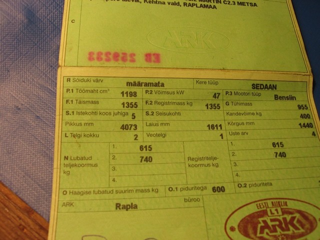

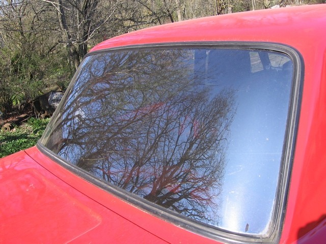

Tagaklaas on kerge peegel (see siis vist see ahju variant). Ja veel üks huvitav asi on see, et teh.passis on auto värviks "määramata":o Niiet värvi mis värvi tahad:spin vist
Aga nüüd paar pilti, homme hakkan lähemalt autoga tutvust tegema, toomine jäi niigi täna hilja peale.
Esialgne plaan on masinaga jõuda summercämbile, muidu väga kiiret pole, kuna päris load alles jaanuaris saabuvad.:P
Selline relv siis

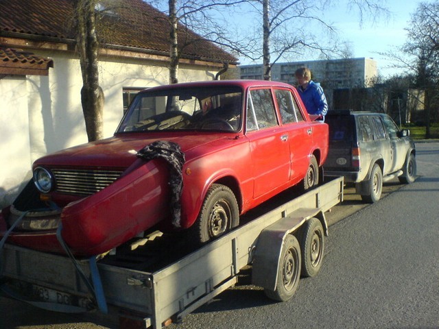

Ja paar pilti toomisest ka (tänud eelmisele omanikule, kelle treilerit saime kasutada)
Ja värske kopika omanik ka siin

"Määramatta"?
Üks võimalik varjant on passis "mitmevärviline" aga määramatta on huvitav lahendus.Nüüd kui vormistad ARK-is oma nimele siis küsitakse kindlasti värvi!Kunagi komistasin auto otsa mis oli sinine aga passis oli punane!!!
Ära siis sama viga tee nagu mul juhtus.Mootorivahetus pandi passi ja 44kw sai 57kw (1452cm3).Tundub , et see 57 on laest võetud number sest olen 1600cm3 mootoriga autol 54kw näinud passis.
Ei tea jah, mis selle värviga saab. Imelik on see, et paraegune on roheline "euro" pass, väljastatud 2006a, aga värv on määramata. Enda nimele registreerima lähen rapla ark-i, seal on ka eelmine pass väljastatud, eks näis mis kostavad.
Aga ootorivahetusest polnud mul plaanis üldse arkile rääkida. Minu teada seda nii pingsalt ei uurita, et mis kubatuuriga mootor vahel on:puzzled

Täna sai päev otsa tegeltud autoga. Vaatasin üle, et mis kaasa sain, uurisin niisama ja panin natuke kokku ka autot.
Vahtralehte proovisin ka klaasi taha. Kui päike paistab siis paistab vahtraleht välja, aga hämaras kindlasti mitte. niiet tuleb väljapoole aretada kuidagi.

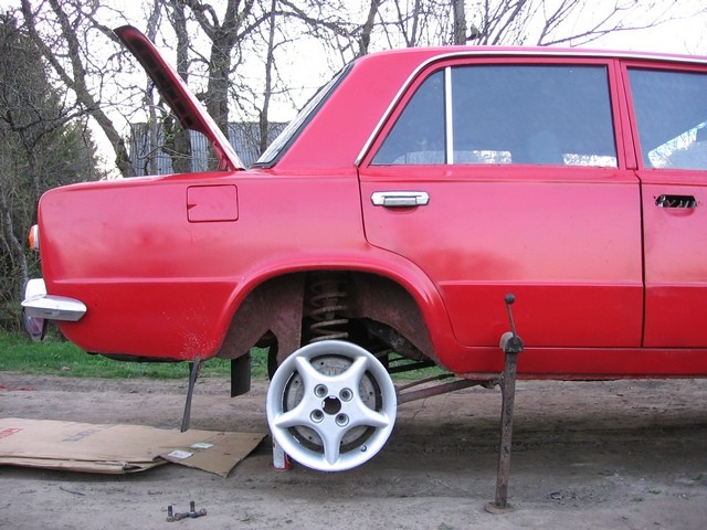

Valu, mis alla läheb. Vahele tuleb teha spacerid.

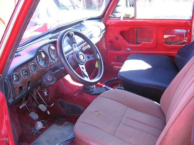

Enne puudus salong sootuks, viskasin mingid asjad sisse et väikest ettekujutust saada.
Sisse tuleb siis 06 armakas,luisi sportrool, 07 tumedad istmed, punane vaip ja uued mustad uksepolstrid. Hetkel täiesti ajutiselt osad asjad sees, vaja vaip ära pesta ja põrandale mingi heliisolatsioon panna. Esistme kronsad on ka kuidagi ise tehtud ja kahjuks täiesti vale nurga all.
Muidu on päevakorral hetkel peal oleva mootori eemaldamine ( seda tahab omanik tagasi) ja 1600'se pesemine, hooldamine, vahele upitamine:spin

Pass...
Vaatan reg.tunnistust ja mootor 1198cm3 aga 47kw?!Jälle laest võetud number!!!Minu "porgandil" 1198cm3 ja 43kw!!!
Aga 21043-el 1452cm3 ja 49kw?!Ei tea jah kust need mootori võimsused võetakse?Kindlustusmakse ju sõltub sellest arvust.Äkki keegi oskab öelda mis kilovattidest kindlustusmakse muutub kallimaks?

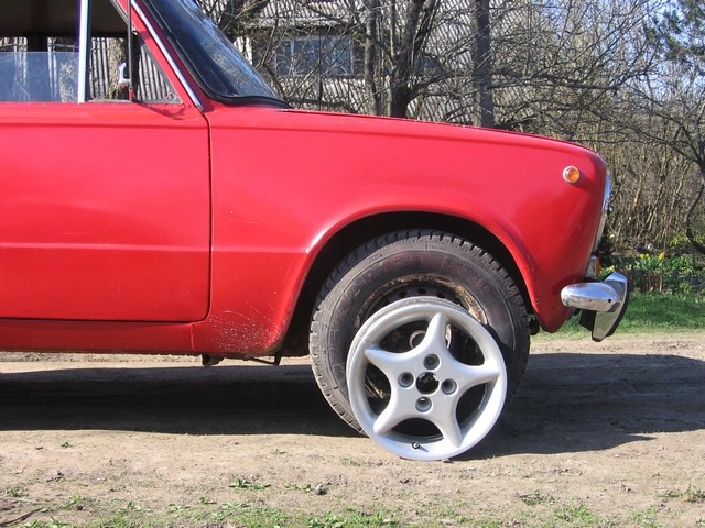

Tundub, et valu sobib ka päris hästi. Valud 6'' laiad, rehvid peaks panema 185/55 R14?

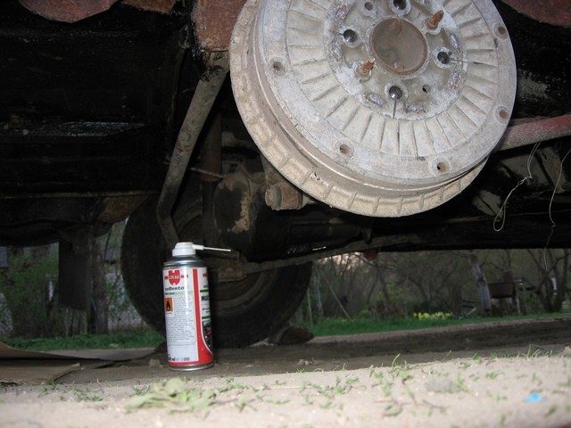

Supordid värvin ka punaseks. Siit ka küsimus: kas töösilindri seest saab seda tihvti välja ka enam kuidagi? Lõin need sisse, et eemaldada töösilindrid, kuid tahaks neid välja nüüd:D Silindrid on iseenesest korralikud.

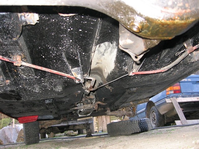

Täna uurisin et miks tagasild päris hästi alla ei istu. Oskab keegi pakkuda?
Põhi on muidu selline

Algselt postitas: ToM Täna uurisin et miks tagasild päris hästi alla ei istu. Oskab keegi pakkuda?
Minuarust tagumine varras kõver.
corrado
Postitusi: 805
Liitunud: 27 Veebr 2006 08:28
Postitus Postitas corrado »
on jah rsk kõver ja mitte vähe:o aga minu oma ei trumpa keegi üle:lol
muidu kui sirge vardaga ka ei istu all ilusti siis kae känd ka üle, äkki üle keevitades valesti saanud;)
Algselt postitas: motamees
10 punkti. Seepärast hoidiski üks ratas rohkem koopasse kui teine.

Sai kah siis üle vaadatud see masin, paistis täitsa OK olevat;). Kodune värvitöö ei ole jah kahjuks kuigi hea olnud. Muidu kui valmis saab, peaks päris mõnus kulgur tulema.
Ahjaa... tagaklaas on päris hea, küljepealt vaadatuna eriti läbi ei paista ja hämaras võib päris kena peegel olla:spin.
... kas Sa pole siin fooumis kuskil rääkinud, kuidas uusi vardaid seest õliga töödelda?
See oli vist 02 ehitamise teemas.
Puurid väikse augu kõige alumisse punkti (nii saab kondents välja). Sealt valad õli sisse. Pane plastiliiniga auk ajutiselt kinni. Keera varrast iga kandi peale. Lõpuks lase ülearu õli välja. Mina jätaks augu avatuks.
Pihustiga pritsimisel (varras on all) tuleb teha kaks auku. Teisest august saab pihustamise õhk välja.
Minu teadmist mööda on peegelklaas keelatud.
Minu teadmist mööda ka, aga seadused ongi ju rikkumiseks:puzzled
Ei tegelikult see peegel on nii õrn ja pääseb esile alles hämaras, loodan et kellelgi kobinat ei tule selle kohta. Ja kui tuleb, eks siis võtab ära.:D

Sadolin rsk:D Pean eelmise omaniku käest vist koodi uurima, parandusi tuleb palju teha.
Edu alati vaja:P Vaja moto maha võtta, külili keerata, alt rooste maha (palju pole:spin), krunt ja mastiksit ka kõvasti peale . Siis tahaks igasugused õõnsused ka täis lasta midagi (karbid, talad jne) ja logarid alla panna. Peale seda tuleb sisse mingi mürasummutus panna ja koplekteerimine algab.
... mastiksit ka kõvasti peale .
Selle kõvasti panekuga peaksid olema ettevaatlik. Paksu kaitsekihi alt ei paista roostekolded ära. Saad aru alles siis, kui auk läbi.
