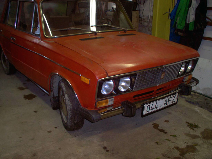

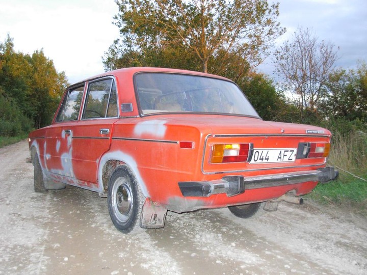

No katusepostid on eest keevitatud, tagant on c-piilar keevitatud, ning uksepostid on sirgeks väänatud. Ja isa on mul neid ehitanud küll ja küll, ning temagi arvas, et katus vahetatud.
Aga pole hullu vist.
Imelik, et ma ise seda katuse asja ei märganud
Aga kui see katus on korralikult vahetatud, siis las ta olla, kere üldseisund on ju ikkagi peaaegu väga hea. Värvi eeltööga peab ainult pisut vaeva nägema.

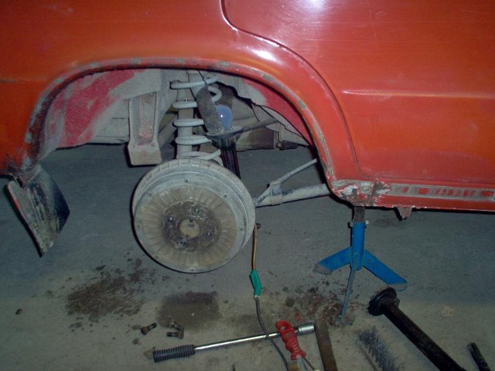

Katus on enam-vähem hästi vahetatud. Esitiivad on natuke paigast ära, kuna kapoti vahed ei lähe hästi. Peab kapotti regullides vaatama, kuidas asjad jäävad.
Muidu mootor on hea, veermik ka. Aga peab selle starteri asja ära lahendama ja soojast peast ei lähe ka hästi tööle. Ju peab karpa ujuki taseme ka üle vaatama... Ahjaa, pidurivedelikku oli siiski vähe, panin juurde ja kohe kustus lamp ära.

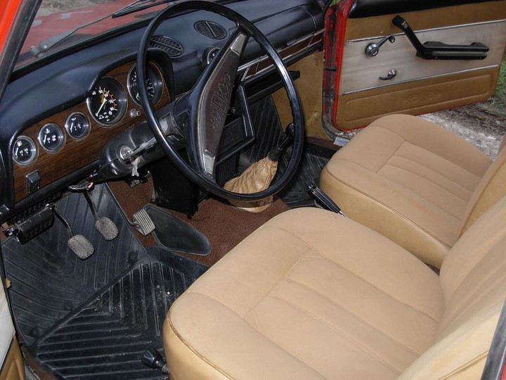

Salongi puhastasin ka täiesti ära, aga ma lasin kella juhtmed kokku kogematta ja enam ei tööta kell, sigaretisüütel, signaal ja suunatuled.
Veel pole kokku pannud, uurin, kas kaitsme viga või midagi muud. (kas need neli on sama kaitsme all?):
