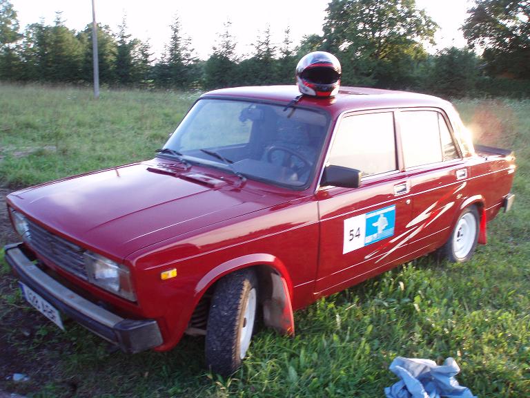

sai siis auto ostetud wilsoni käest mõni kuu tagasi, auto oli muidu suht ok aga mootor oli läbi ja ka palju muud kuid enam jaolt lihtsad asjad. Peale sai pandud kohe 1600 mootor mis kahjuks nüüd jaanimäel otsad andis. Peale selle sai ta täielikult ülevärvitud ja paar nipetnäpet asja on veel tehtud. praeguseks on autol mootor maas ja ootab uuendamist. Otsustasin et peab auto ikka korralikult ülekäima enne kui uuesti sõitu läen. Põhjal on korralik korrosiooni tõrje kuid mis liig see liig seda seal 1cm sai siis survega nati maha pestud seda ja nüüd tuleb veel pahtlilabidas võtta ja see kõik maha kraapida kuna kõik see kaalub ju meeletult. varsti võtan ka sisu ette, plaan mingid teised istmed panna kuid veel ei tea mis istmed (arvan et 08). praeguseks siis auto külili ja ootab tegemist.

nii nüüdseks ostetud taha uued 02 vedrud ja ette volga omad(neid ei ostnud uusi kuna sain tuttavalt)
plaanis esialgu siis pealetõsta 1,6 mootor mis jäi projektist üle (kui suudan lahendada müsteeriumi:o, et miks ajab sinist, mootor ju uutest juppidest komlekteeritud) ja arvatavasti saab ka uue värvkatte kuna eelmisel ei rõhunud eriti eeltööle. Muidu asi areneb ja loodan varsti taas rajal olla;)
Mootor võib näiteks sinist ajada, kui kokkupanemisel mõni õlirõngas ära lõhutud... Lähevad suht kergelt katki teised:rolleyes

Volga vedrud ette,mis amordid seda vedru kinni hoidma hakkavad?Muidugi vähe kangemad vedrud võiks olla mis originaalis olnud 20 aastat all.Olen ise ka kunagi kõik selle läbi teinud ja ütleks,et paras vedruvanker saab olema.Kui panna need vedrud ja leida amordid mis seda kinni hoiavad,siis tuleb kere küll kõvasti tugevdada.

no vedru lõigatakse ju lühemakset, (arvan et 2 keerdu) selljuhul ei tohiks ju midagi juhtuda selle amordiga ta lihtsalt jäik ja amordil ju siis vähem tööd või mu arusaam vale:yllatunud

no seda arvasin isegi kuid küünlapealt ei suuda tuvastada milline silinder tuleb mootor vist taas lahti võtta , ise kahtlustan lahti tulnud klapisääretihendit
nüüdseks tehtud põhjaalt kõik keevitused ,vajalikud kohad tugevdatud põhiliselt känd. veel tuleb seest keevitada ja siis saab uusi juppe külgekeerama hakata
Need volga vedrud jäävad liiga jäigaks:(.
Parem alusta amortidest! Laitse sprindil uudistasime Subaru-sinist Samarat ja see oli nagu kännu taga (ei vetrunud kohe üldse)? Ta kasutas originaal vedrusi ja bilsu B6 amorte.
