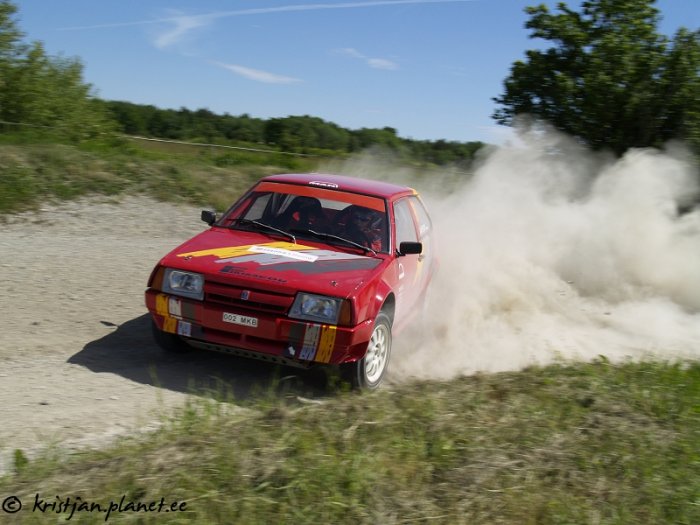

mõtlesin, et panen enda auto ka siia siis;)
Lada samara
Ehitusaasta: 2007
Võimsus (Hj): 156
Klubi: OK TSK
Mootor:
* 1600
*peal pritsung
*sport aju
Veermik:
* bilsteini amordid
* ees suured pidurid
* kruusakad michelin 15"
* slikid avon 15"
*piigid michelin 15"
Interjöör:
* Turvapuur
* Sparco ja omp iste
* Omp rool
*Sparco traksid
Välimus:
*"plastiku ring"
*laiendid
*kleepsu disain
[Muudetud: 20-6-2007 Samara]

väga kena masin, eriti hea pilt, vennad aia taga imestunud nägudega:lol
mida sellega sõitma hakatakse?
Esimene pilt tehtud Narva Rallisprindil, teine Oriküla paarisrajal kui ma ei eksi.
Nende piltide järgi võib öelda, et sõidetakse rallisprinti.
Aga nael kummi ja katus lömmi!!
[Muudetud: 20-6-2007 reiner]
156HJ ja kerge kere :)
tundub olema ülimõnus masin

Algselt postitas: GhostRider
sõidan sellega rallysprinte,noortesprinte ja rallydel ohutusautot kui saan.

Algselt postitas: Samara
*sport aju
Mis asi on "sport aju" ?
sport aju ilmselt muudetud kütuse ja süüte mappidega aju - kelle toodang?
tekkisid järgmised küsimused auto kohta:
millised poolassid, püsikiirusliigendid kasutusel?
millise auto pihustid kasutusel?
mis mõõdus drossel sisselaskes (kas 1 või igale silindrile oma)?
ajul on seaded vahetatavad väga keeruliselt või on asi lihtne?
mis käigukastis peidus? 4,7/07/ketaslukk?
[Muudetud: 25-6-2007 olaaf]
samara
Suletud kasutaja
Postitusi: 38
Liitunud: 01 Jaan 2002 02:00
Postitus Postitas samara »
Algselt postitas: olaaf
aju on vene toodang
poolassid on jämedad venest ja ostetud vahi käest ja kui sa mõtled otsasi siis scorpio omad
pihustid on ka vene omad ja sain kaasa koos pritsega
drossel on 1,
olemas on soft ja juhe nii, et ajule saab läpakaga ise ligi
kastis on 4,3 ülekanne,7 rida. olemas on ketaslukk, aga sees torson kuna asfaldil lühikeserooliga ja ilma roolivõimuta on päris karm
[Muudetud: 26-6-2007 Samara]
