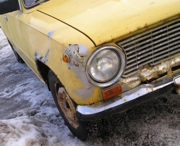

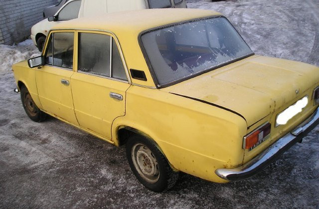

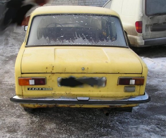

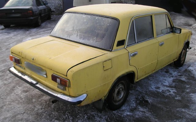

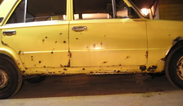

Siin siis mõned pildid sellest milline auto ostes välja nägi:
Autost:

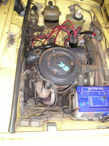

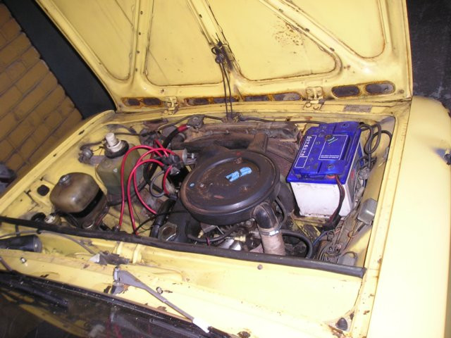

Läbisõit umbes 150 000km. Peal on olnud gaasiseade, mis on eemaldatud. Alles on veel voolikud ja lülitid. Mootor töötab enamvähem. Starter käib kuidagi raskelt kuid selle põhjuseks võib olla nõrk aku mis tahab treeningu tsüklit saada. Mootor käivitub muidu hästi. Karteri tuulutus on alla viidud. Sidur mõnikord hästi ei lahuta ja siis ei taha käigud hästi sisse minna (peab uurima, võibolla annab alt peale keerata). Bensiini paak oli tühjaks imetud ja kork ka puudus. Nii et peab paagi ära puhastama, sest võibolla on keegi mingit prahti sisse visanud.
Elektrisüsteem tahab ka natuke kohendamist. Üks kaitse on mingil põhjusel puudu ja osad tuled ei põle.
Salongis oli mattide all suured jää kamakad. Tundub, et originaal mürasummutusmatid on ka alles ja need on ka läbi vettinud.

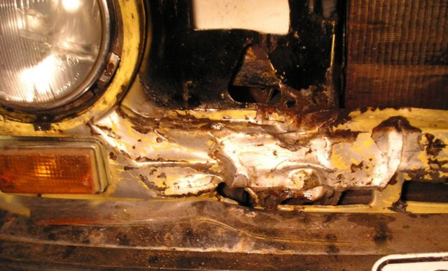

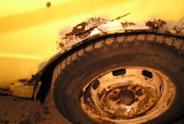

Väljast on auto päris korralikult roostes ja välise vaatlus järgi tahavad kindlalt vahetamist parem esitiib, esipõll ja tagapõll. Kuid enne suve küll keretöid tegema ei hakka. Oleks vaja ainult kuidagi ära konserveerida, et roosteuss edasi ei sööks. Põhi tundus muidu kõva olema. Vanapapi olevat iga aasta karpidesse õli kallanud ja põhja ka üle tõmmanud.

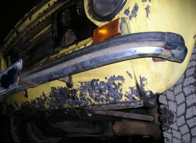

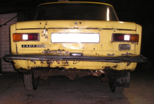

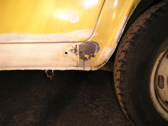

Täna sai roostet noaotsaga maha kraabitud. Pärast traatharjaga õrnalt üle ja roostesurmaga kõik roostesed kohad kokku. Nüüd näeb auto veel jubedam välja:

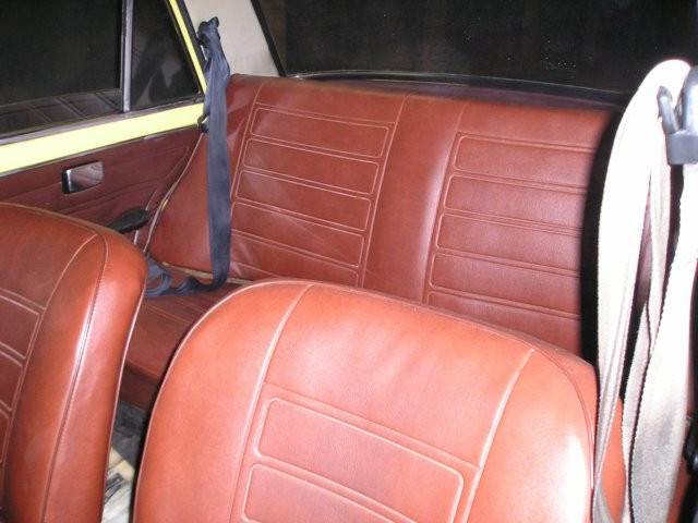

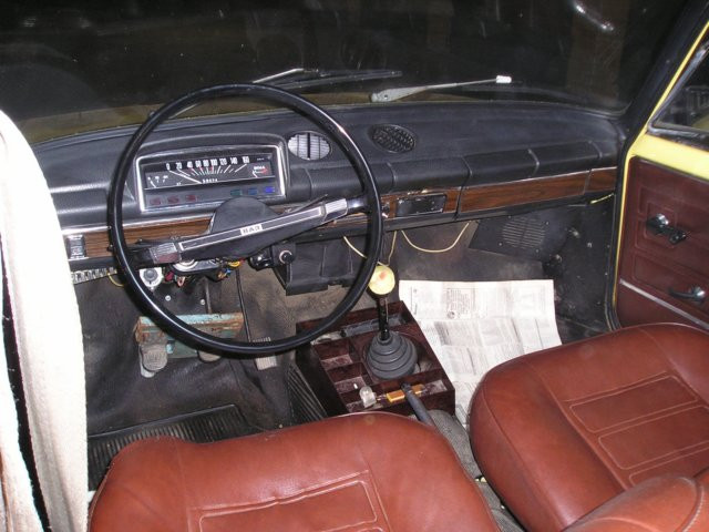

Mõned pildid salongist:
Mootorist:

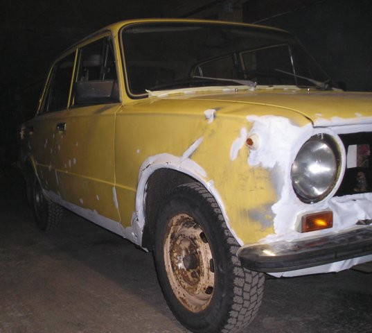

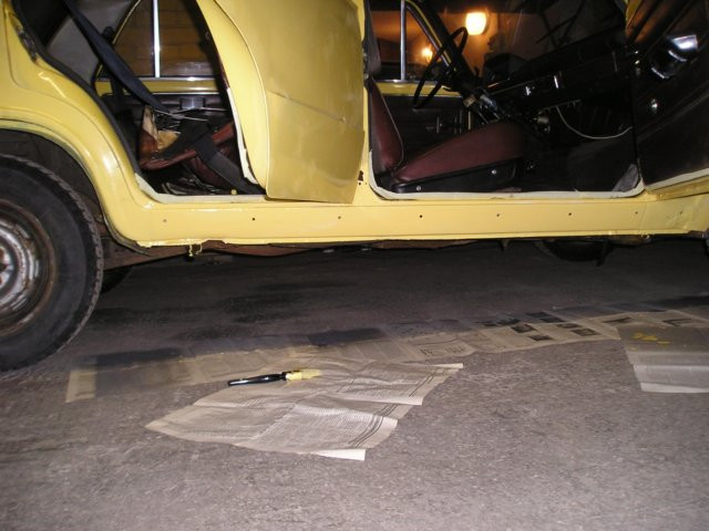

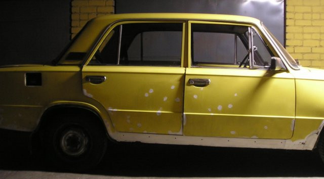

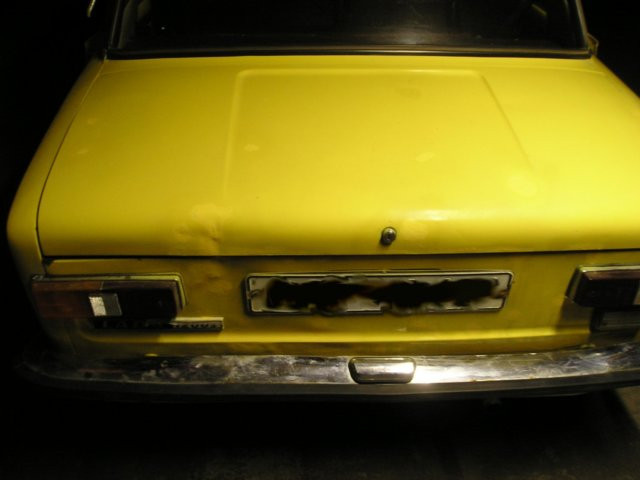

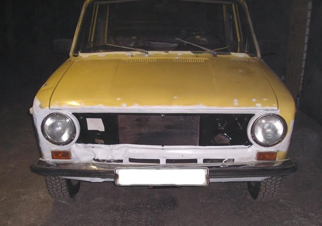

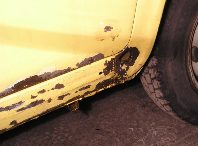

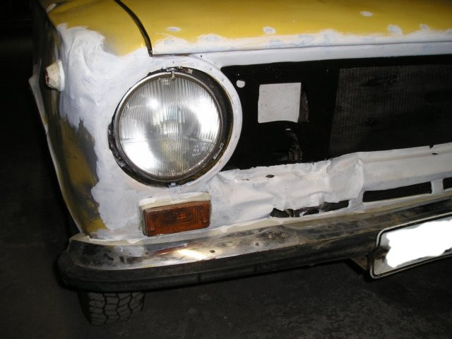

Täna kruntisin roostesed kohad ära. Nüüd näeb auto natuke parem välja:

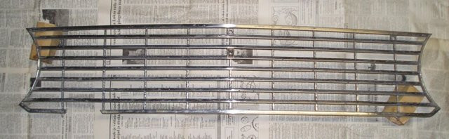

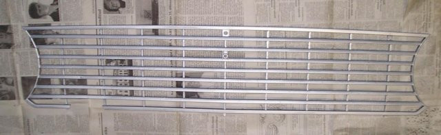

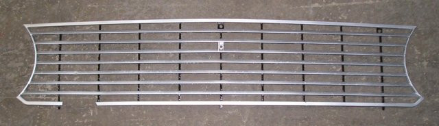

Iluvõretaguse osa värvisin ka ära:
Iluvõre värvisin hõbedase veljevärviga ära:

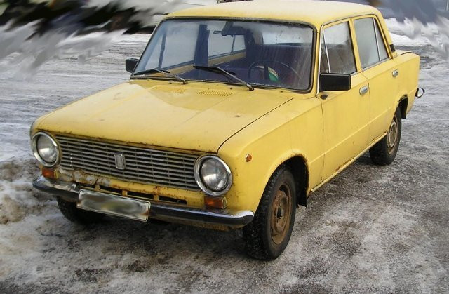

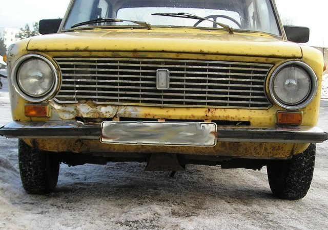

Enne oli selline:
Pildi peal paistab päris ilus kuid tegelikult oli üsna roostes ja kole. Peale selle on ta veel mitmest kohast katki.

Nüüd veits parem jah, aga nüüd tuleks terve auto korraliku värviga kah veel üle värvida ja auto nagu uus.
Oli kord Niva. :)
allah
Postitusi: 283
Liitunud: 23 Okt 2003 18:48
Autod: 02, 013, 083
Postitus Postitas allah »
Ei värvi tervet autot üle kuna pole selleks vastavat tehnikat ega ruume. Ja kui ülevärvimiseks oleks läinud siis oleks pidanud ikka tiiva ära vahetama. Need krunditud kohad värvin pintsliga ära. See on lihtsalt autokere konserveerimine.

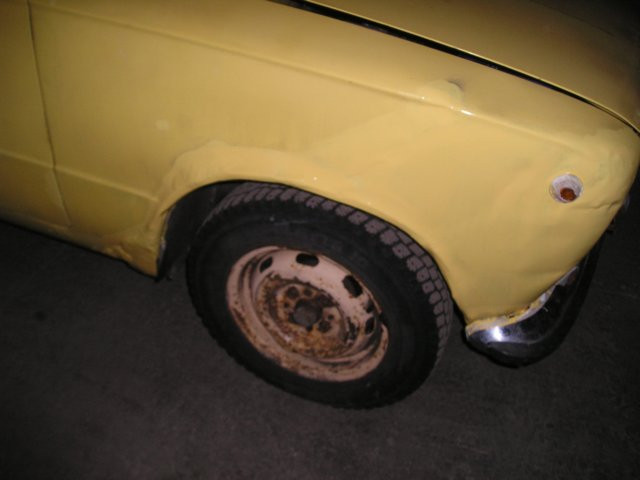

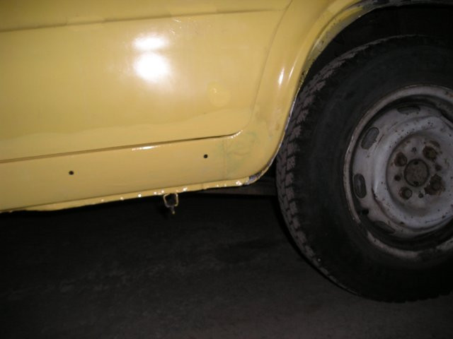

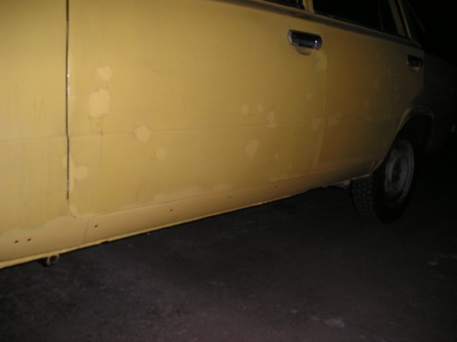

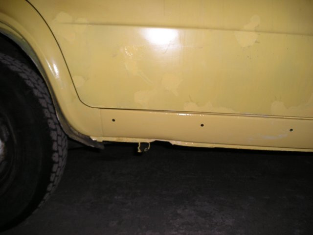

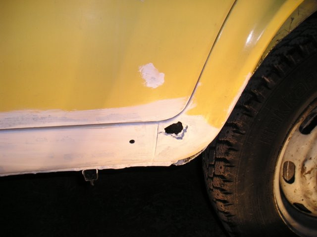

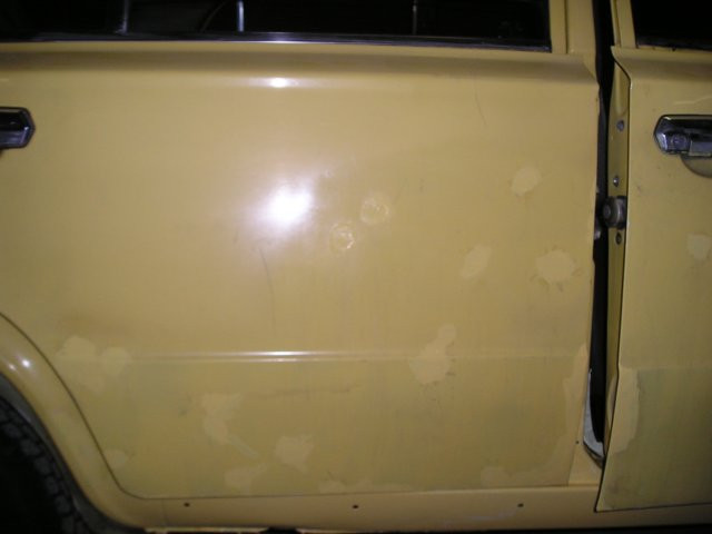

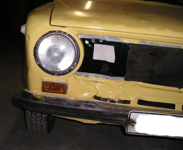

Tuunisin iluvõret musta värviga (väike pintsel oli abiks):
Auke täitsin plastiliiniga (ajutine lahendus!):
Ja pildid pintsliga tehtud värviparandustest:
See tulemus pole veel lõplik! Teine kiht värvi tuleb peale. Lisaks üritan vana värvi lihvida lihvimispastaga. Ja pärast veel tooniva vahaga kõik üle. (kuna kollast värvi autosid on Eestis vähe siis oli poes kollast värvi toonvaha poole odavam, et kaubast lahti saada) :spin
Ja ma vist unustasin alguses mainida, et ma teen autot sõitmiseks mitte näitusemasinaks. Plaan oli nagunii suvel laiali lammutada, vahetamist vajavad plekid ära vahetada ja kõik ilusti värvipritsiga üle lasta. Praegu on lihtsalt konserveerimine! Talvel auto nagunii must ja siis ei paista need värviparandused küll välja.
Aga eks tulevik näitab mis saab.

Auto juures natuke jälle toimetanud ja uksi reguleerinud ning õlitanud, kuid esiustel tuleks lukusüdamikud ära vahetada (need kuhu võti sisse käib). Aga kuidas neid vahetatakse? Seestpoolt kehva ligi pääseda.
Kas tuleb terve link ära võtta või käivad südamikud kuidagi eraldi ära?
