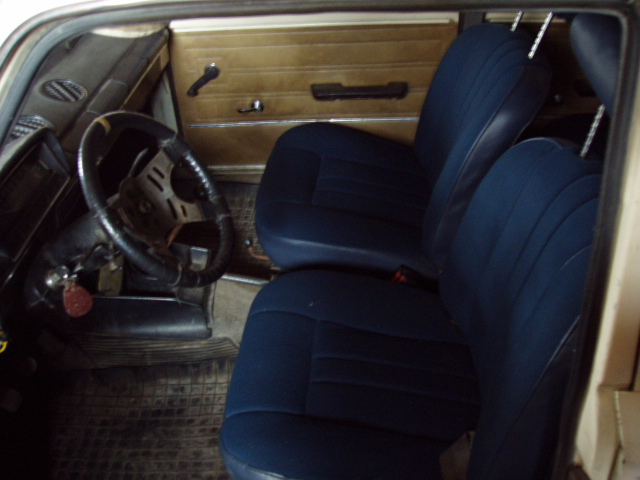

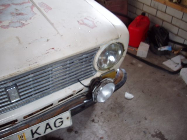

Ńatuke aega mööda läinud ja selle ajaga vahetatud siis istmed, rool, karpa ja esiklaas.
natuke on tuledele ka lisaks tulnud..
Natuke pilte kahPilt
Allar21
Postitusi: 200
Liitunud: 05 Mai 2004 22:09
Asukoht: Saaremaa/Salme
Autod: Mazda 626
Postitus Postitas Allar21 »
Uued IstmedPilt

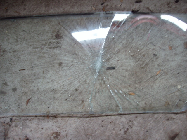

Puruks löödud klaas.Pilt

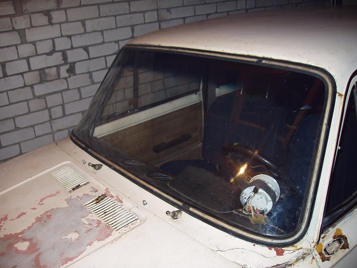

Ja uus klaas...
Oma arust tegime vähemalt korralikult:D
silikooni ja värki vahele topitud jne...
siin foorimis on juttu olnud sellest ,et klaasi ettepanekul on nöör hea abivahend. ise seda nippi ei kasutanud ja sõbra abiga saime selle klaasi ilusti ette.
ma ei teagi kuidas tegelt õige on aga me tegime nii et kõigepealt tihend paika ja sisi klaas selle otsa ja siis sai seda tihendi ääre puust võinoaga peale aetud:DPilt

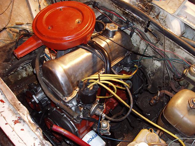

Vahepeal siis uue mootori peale saanud:spin
Kapotialune jäi ikka puhastamata:kuri(ajapuudus)
Elektrivent. läheb ka arvatavasti peale. Juhtmed viin "uue" näidukubloki lüliti alla;)Pilt

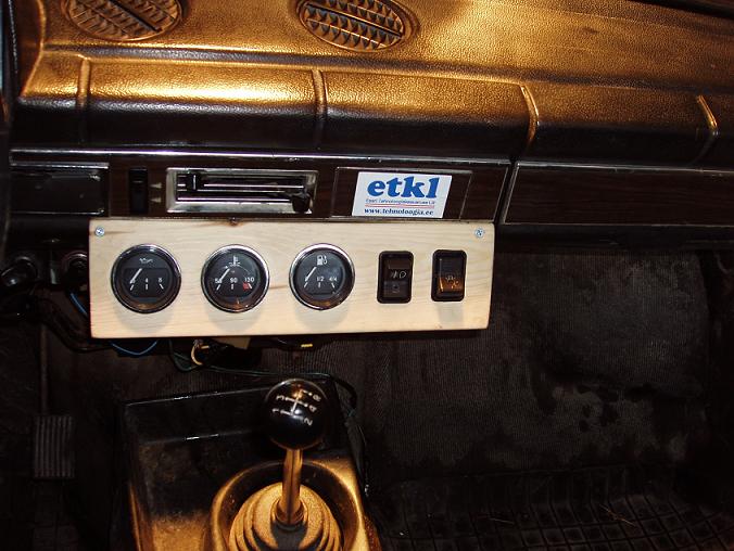

Näidikutele ka natuke lisa:P
Vana käigukang sai ka läikivama vastu vahetatud:D
Nüüd kui suvi pole enam väga kaugel on väike plaan alustada keretöödega. See nädal tahaks auto koju tuua ja siis saab vähe aktiivsemalt tegeleda masina kallal;)Pilt

Mis vanas kohas olevatest näidikutest siis sai, sinna jäi tühi koht?:puzzled

Algselt postitas: Veiko
Selline näidikute koht on ainult 03/06 armatuuril. Allar21 autol on 013 armatuur, millel seda näidikute kohta originaalis pole.

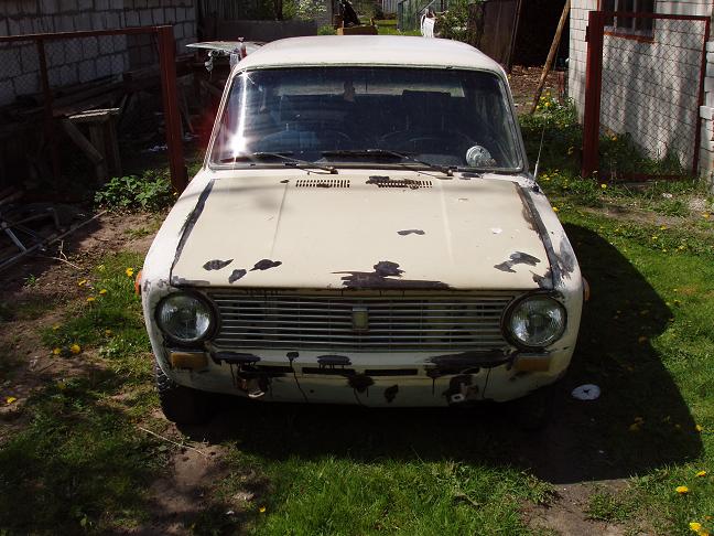

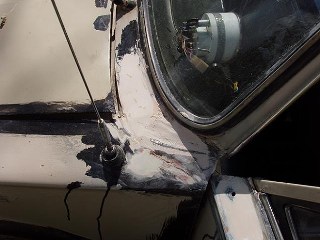

Asi nüüd natuke arenenud:

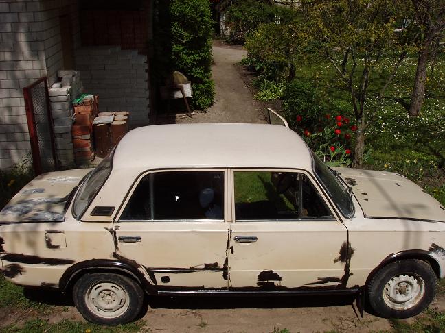

06-e külgmised suunad peal, eelmisest autost sinine vaip ümber tõstetud siis praegusesse ja kere ootab pahtli lihvimist. Roostesurmaga sai ka natuke mässatud:)
Roostesurmaga tahaks veel üle teha uste-, pagassi -ja kapoti ääred. Ukselinkide ääred võiks ka kokku plötserdada;)
Praegu siis selline pilt pakkuda. Varsti pilte juurde, vb juba täna õhtul;)Pilt

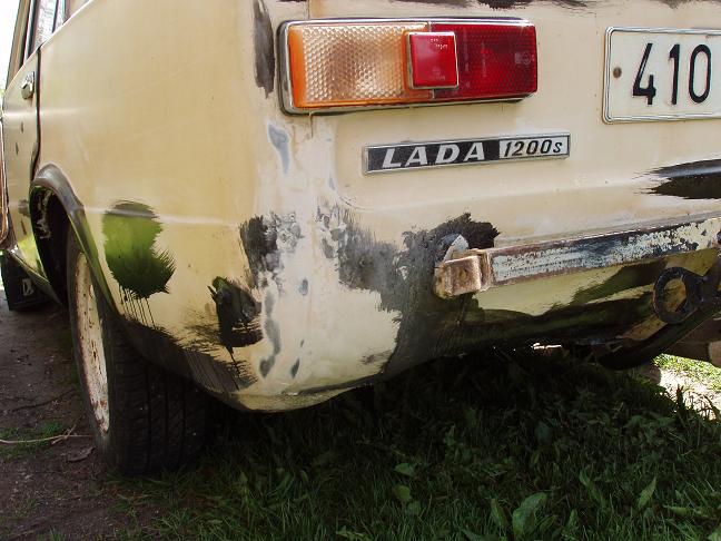

Tänase päeva lõpuks sain siis lõpuks auto lihvitud ja uuesti natuke roostesurmaga üle käidud. Nüüd siis pildid:Pilt
