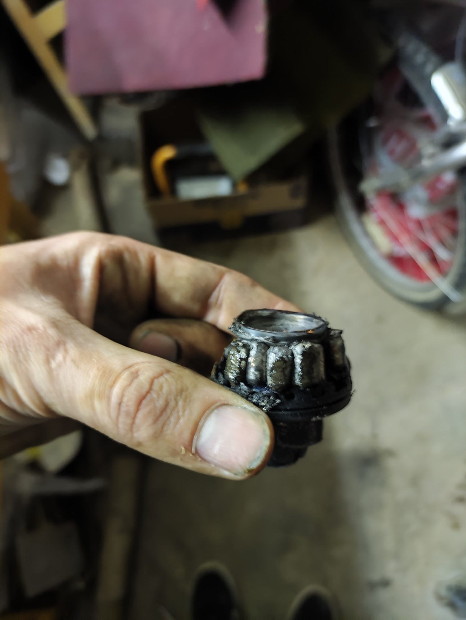

Postitas Jarl
Eile sai kosel käidud ja sinna minnes otsustas esimene parem käänmik sõidu aeg ära murduda :roll:
Re: 2103, Jarl, 1977
Postitatud: 31 Aug 2025 18:10
Postitas Jarl
Sai täna korralikult üle vaadatud

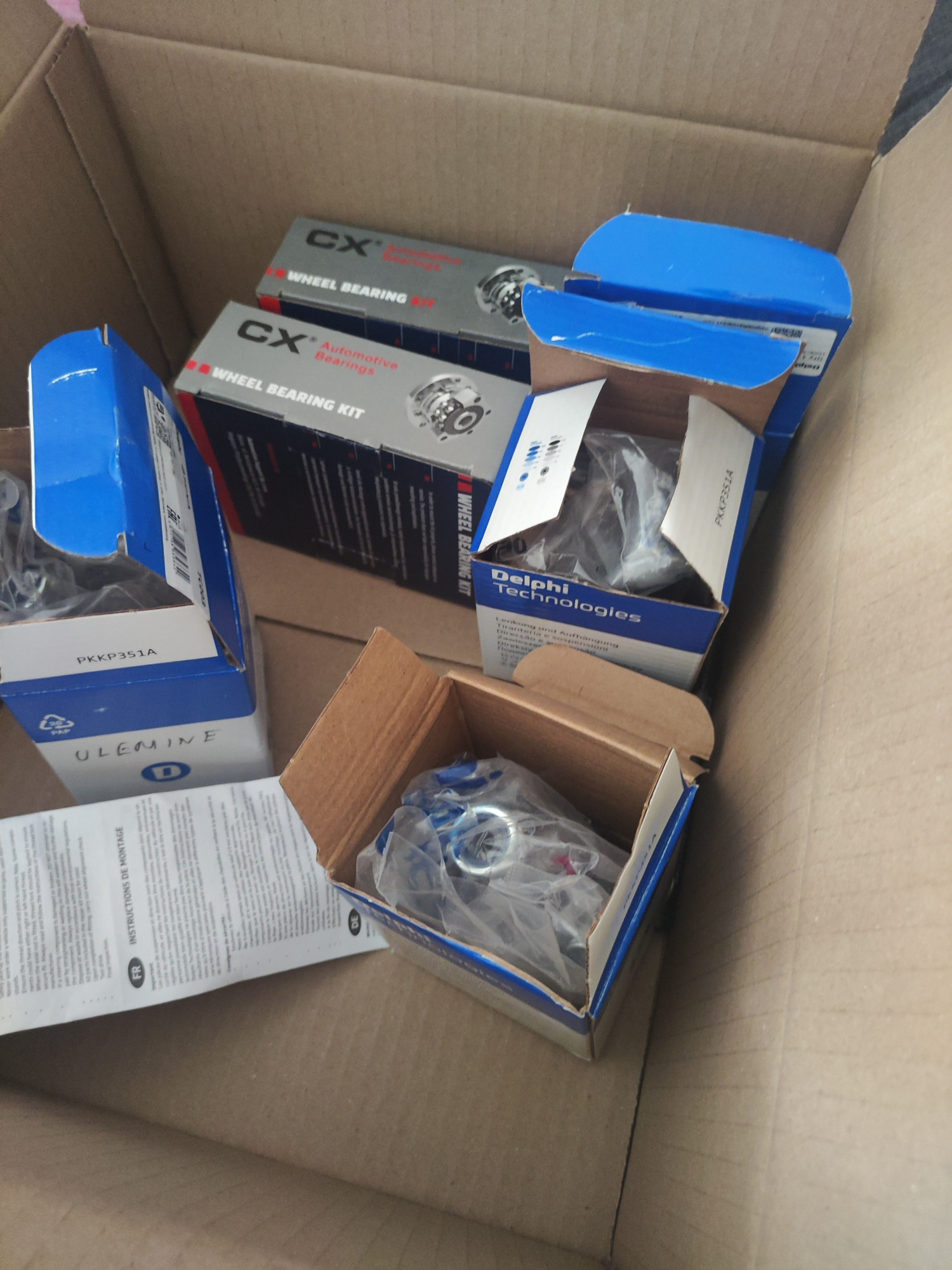

Postitatud: 13 Sept 2025 10:19
Postitas Jarl
Vahepeal on juppe saabunud , sain kasutatud käänmiku . Sarniirid said delbhi omad ja rattalaagrid cx omad

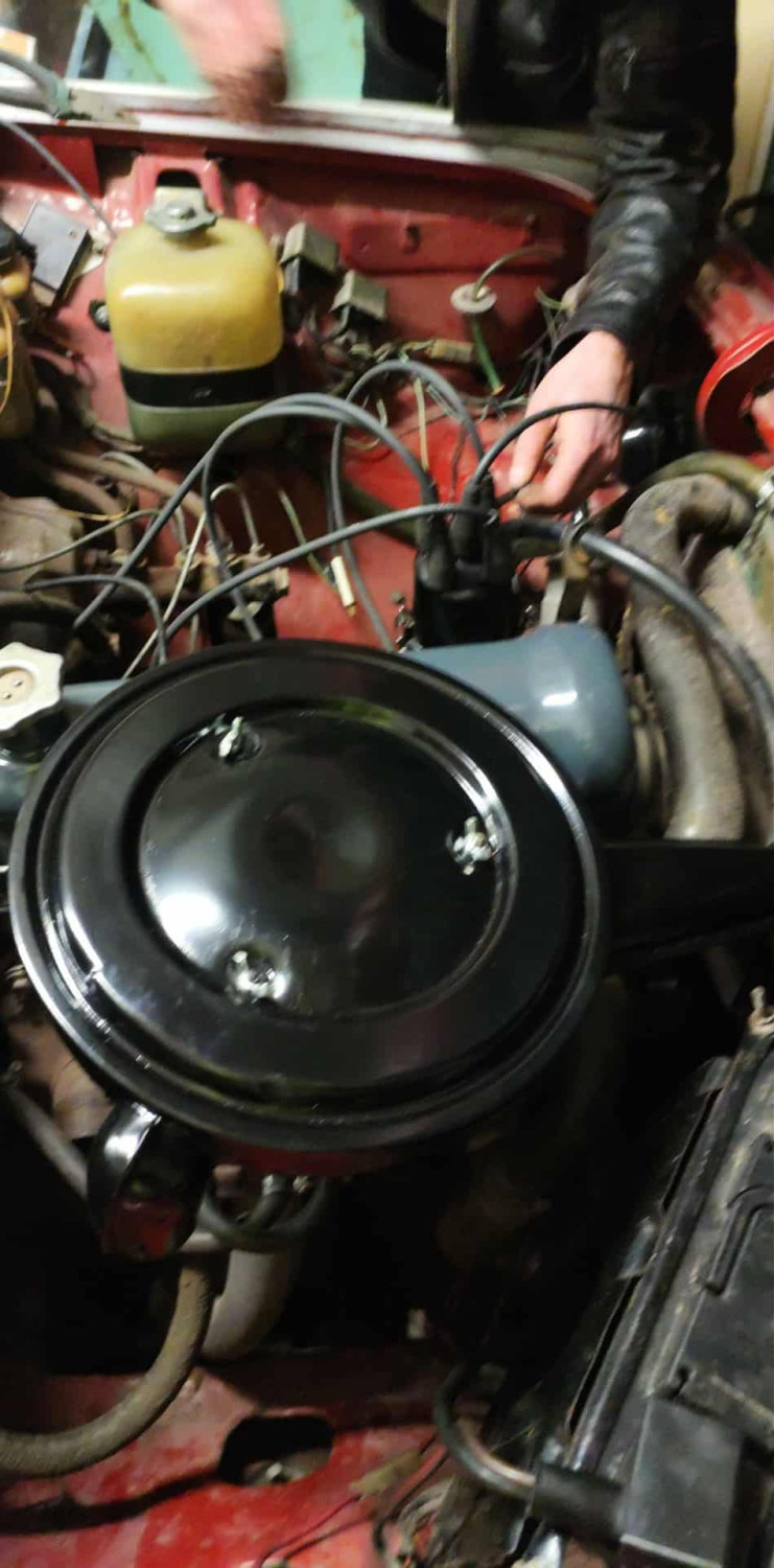

Postitas Jarl
e91e9724-28e7-4688-8d22-30174299cd13 (1).jpg (229.04 KiB) Vaadatud 6830 korda
Vahepeal on väike hooldus tehtud , uued küünlad , küünla juhtmed ,klapikaane tihend ja korraga sai värvitud õhukopsik ja klapikaane tihend .
