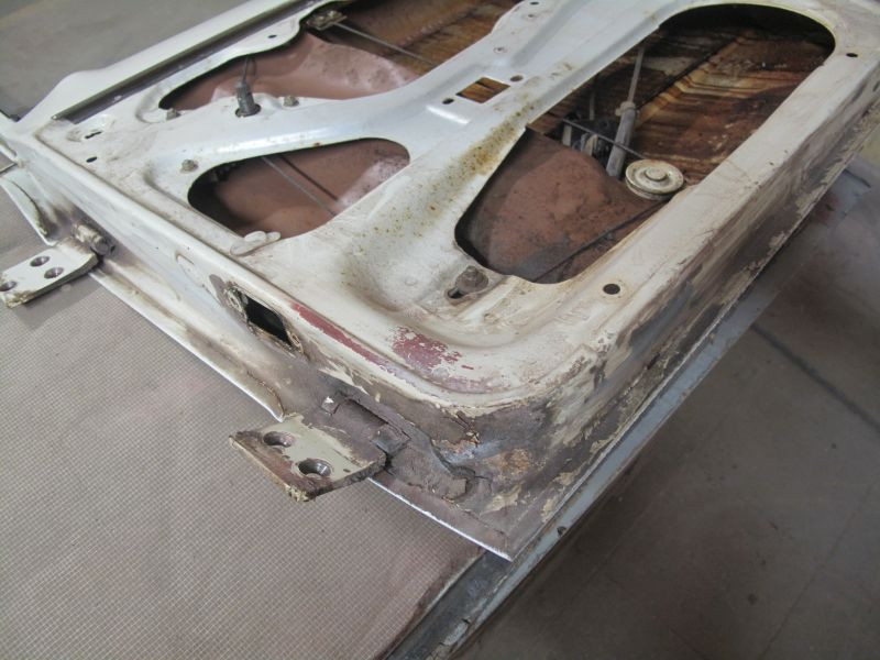

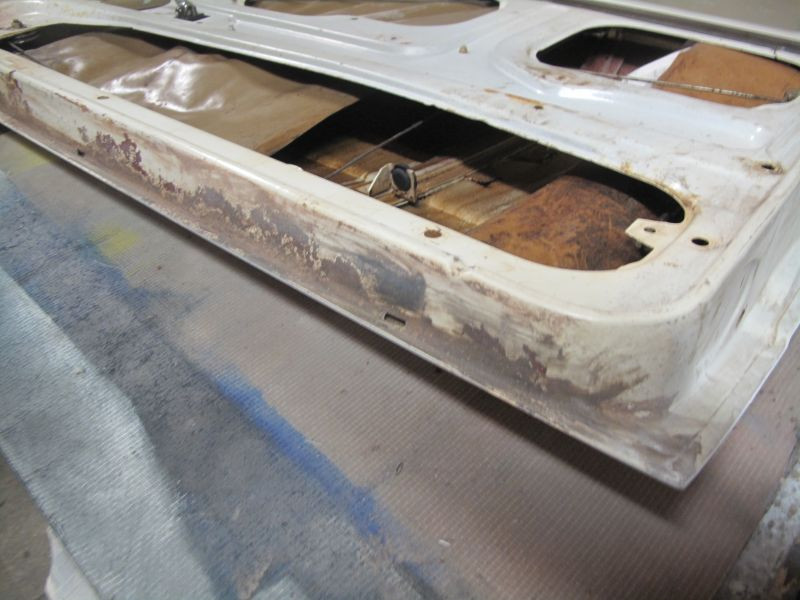

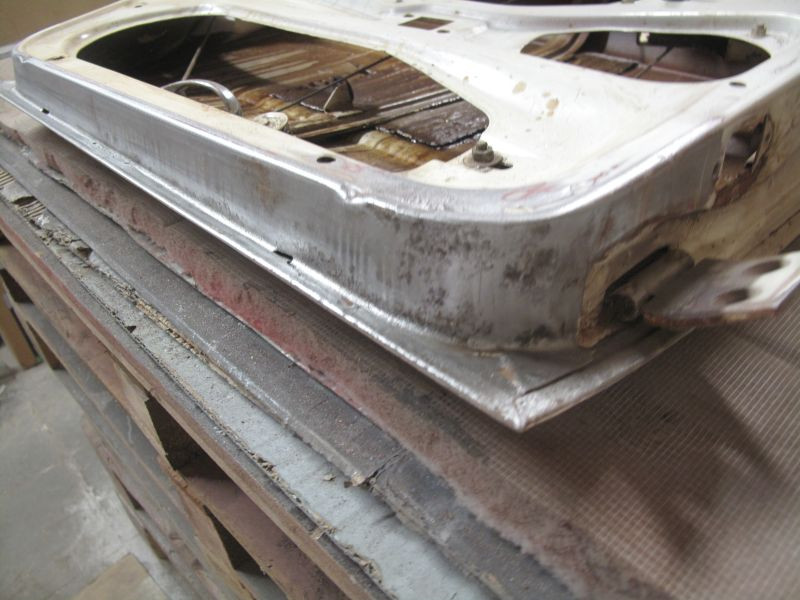

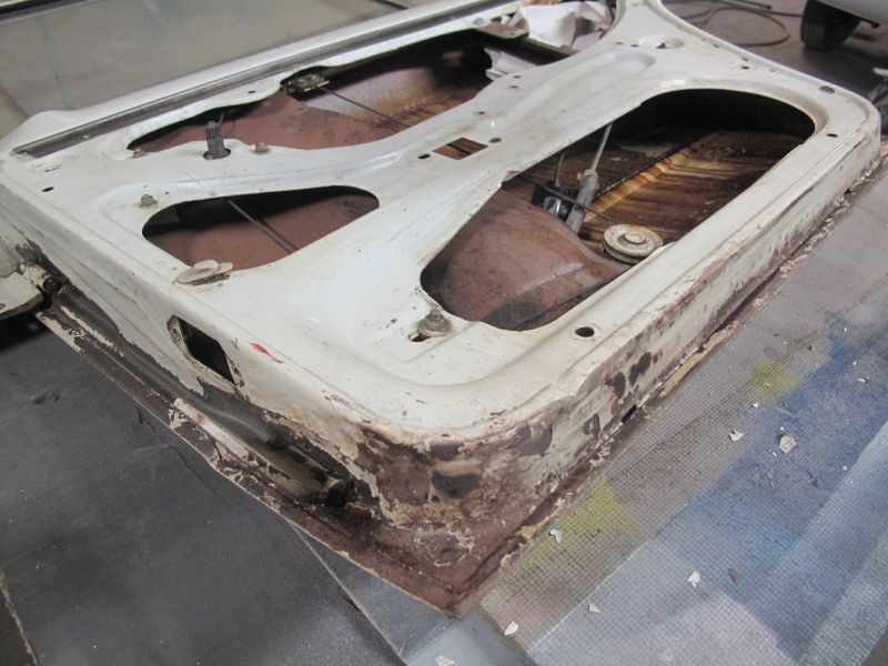

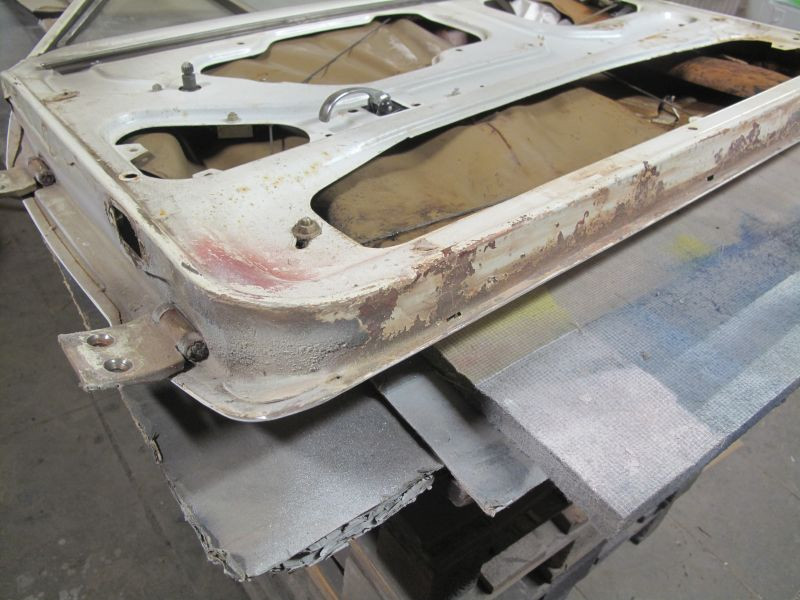

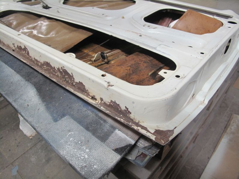

Mingid detailid ja kohad said vahepeal samuti roostest ja vanast värvist-krundist puhastatud ning epokrundiga kaetud:
Viimatimainitu on küll õhuvõtuavadega(nagu 21011-el), aga ehk plekksepp suudab need neli ristkülikukujulist auku kinni keevitada.
Tõendusmaterjal, et tagaluuk sai samuti vanast värvist-krundist plekini puhtaks:
Tagaluuk krunditud kujul:
Vahepeal õnnestus omanikul saada auto jaoks ka uus esitiib ning esipaneel. Viimatimainitu on küll õhuvõtuavadega(nagu 21011-el), aga ehk plekksepp suudab need neli ristkülikukujulist auku kinni keevitada.

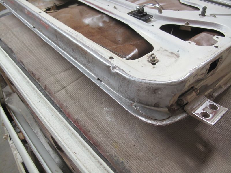

Ükspäev sai proovitud ühte uut, autokere tööde juures kasutatavat, kinnitiga nn. epoksiidliimi.
Keretööde tegijad nimetavad seda "vedelaks metalliks" ja tuub ise on selline: Viskoossuselt meenutab ta kas liim-hermeetikut või siis nagu ehitustöödel kasutatav silikoon. Sellega ma katsin ära keevisliitepunktid, keevisliite kohad ja ka mõned väikesed augukohad autokerel. Plekksepp ütles et ta ei julge nende osade kohtade juures relakaga lõigata või keevitustöid teha- auto on seestpoolt paksult õli täis ja nii võib midagi veel põlema minna.
Et nii ma siis enne tööpäeva lõppu ludistasin sellega mõningad kohad üle:
Ära kuivades jääb selline läikiv pind ja seda saab siis vajadusel erinevate liivapaberitega lihvida.
Juhipoolse esitiiva pealmine pind oli kuidagi kahtlaselt loppis. Keegi oli seda ka kunagi pahteldanud-lihvinud(liivapaberi kriimud olid sees). Kindluse mõttes lihvisin tolle kärgkettaga plekini puhtaks ja selle peale läks siis tinapahtel. Sama teema oli kinnikeevitatud õhuvõtu avadega. Vajadusel saab viimistluskihi teha pärast tavalise täitepahtliga.

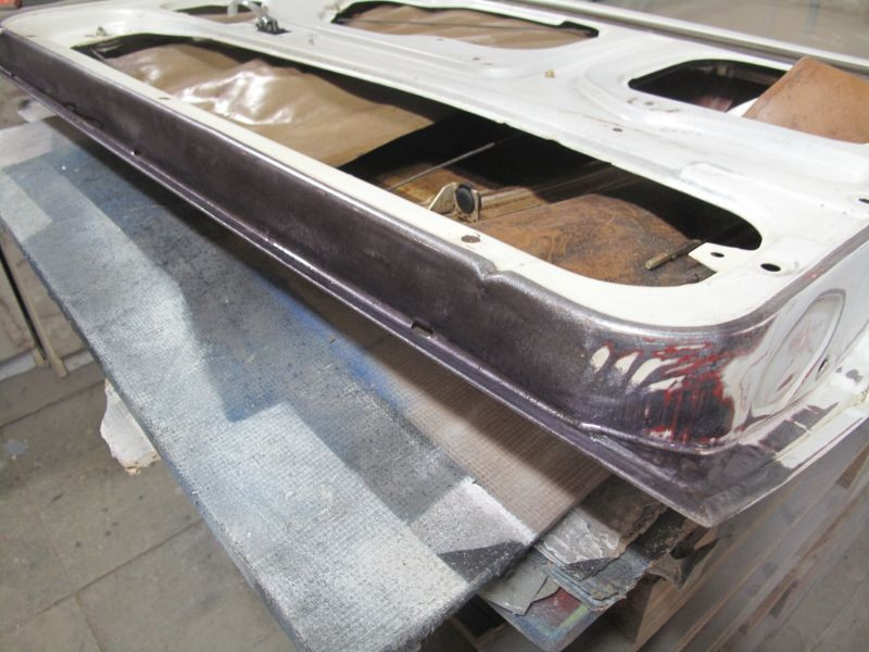

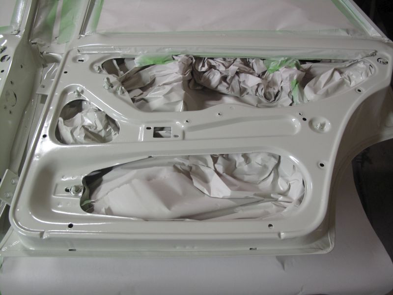

Et aga vahepeal sai teema peategelasel esipaneel ja juhipoolne külg ka kujusse voolitud ning täitevkrunditud: Mingi moment proovisin esitulede ehisvõrusid ette. Kui neid auto pagasiruumis, pappkastist välja võtsin, jäi mu pilk pagasiruumi põhjapleki juurde pidama- üks sentimeetri laiune ja viie sentimeetri pikkune roosteriba vaatas mulle vastu. Võtsin aga Monti traatpuhastusmasina ligi ja lasin selle koha halja plekini puhtaks. Auk tuli hoopis. Algul ei saanud aru, et misasi see roosteaugu sees on. Mingi mastiksi moodi asi või misasi. Hakkasin siis seda kohta kruvikeerajaga altpoolt surkima.
Ei olnud mastiks- paks paakunud porikiht kukkus auto küljest maha. Ja ometigi ma pesin enne survekaga rattakoopad tal puhtaks. Aga need olid sellised kohad, kuhu survekaga ligi ei mahtunud. Kruvikeerajaga andis ka seda ködi tükk aega sonkida, enne kui see otsustas auto küljest irduda.
4 kühvlitäit sain kokku kahe rattakoopa tagumiste õõnsuste puhastustöö tulemusel. Aga nüüd vähemalt käib õhk autost läbi, rattakoobastest ka.

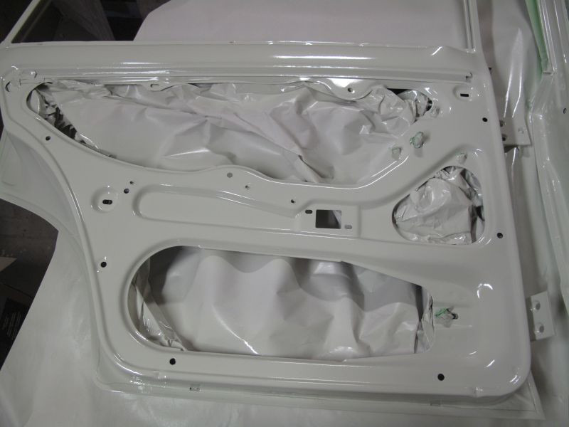

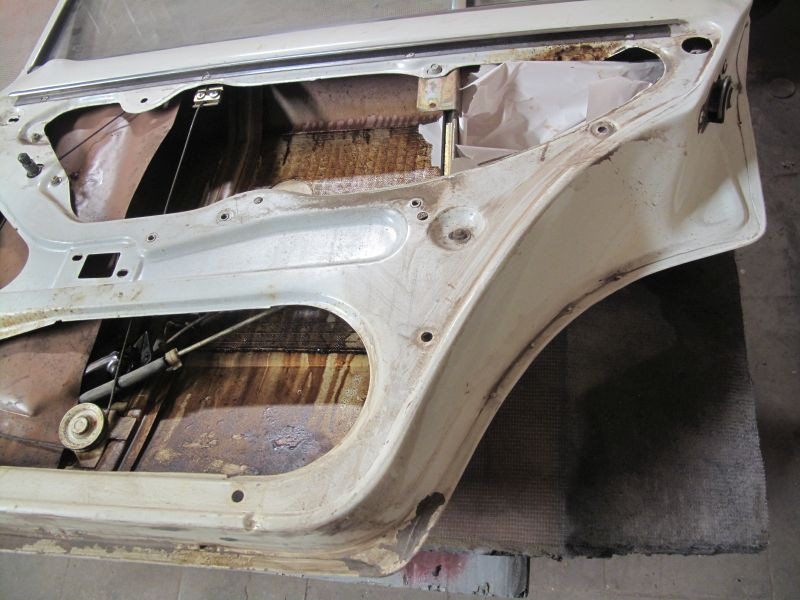

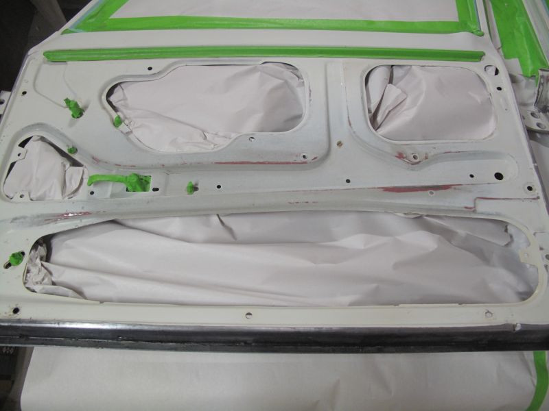

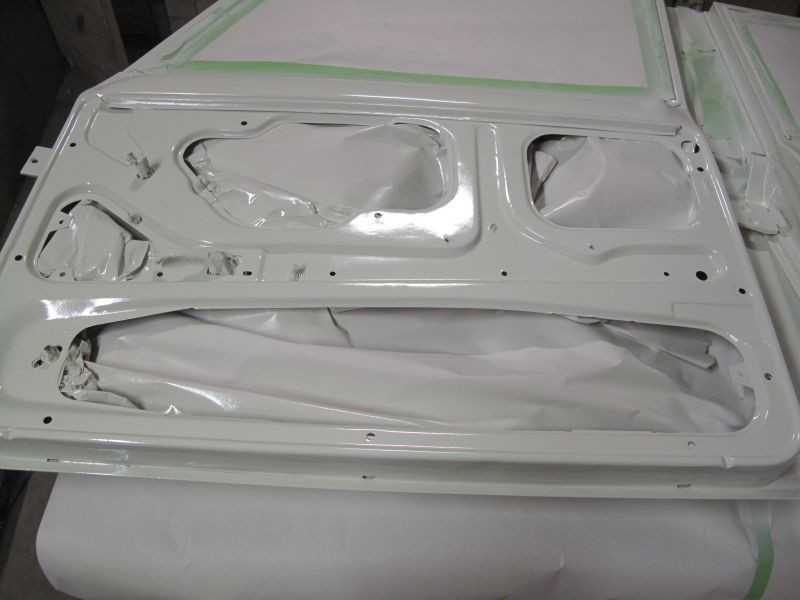

Et mis siis vahepeal toimunud on ? Mootoriruum sai valmis voolitud ja uue värvi peale. See koogutamine hakkas ikka selja peale küll. Juba ainult pilte vaadates hakkavad ristluud kergelt valutama. Kui mul esivanem seda oleks näinud, oleks ta ilmselt küsinud, et oled sa kindel et see Meka just sealpool on, et sa sinnapoole kummardad:
Eile hakkasin mootoriruumis asju külge ja tagasi panema. Muidu pikapeale võib meelest ära minna, mis jupp mis järjekorras kere külge käib. Eks neid asju on veel, mida viisakamaks võõbata (õhufiltri korpus, klapikambri kaas, radika ja tuulekoja korpus) aga neid saab kunagi hiljem ka teha.
Esiklaas sai vahepeal ära võetud. Tolle tihendi alt, nurkade juurest tulid ka roostekohad välja: Üks kõige suurem ajaröövel oli küljeakende kättesaamine- pea 50 aastat aknaavas istunud tihend oli mingi kitilaadse ollusega nii kinni, et no üldse ei tahtnud need kusagile poole liikuda. Aga ilma ära võtmata ka ei saa- esiteks oli keegi tegelinski enne eelmist kere värvimist tihendid värviga pohhuilt üle plödistanud ja teiseks oli kroomliistu serva juures ka näha mõnda roostekohta. No ja nii ma siis jebisin nende klaasidega- küll soojendasin tihendeid kuumaõhupuhuriga, painutasin kerevärvi liiste erinevate kruvikeerajate ja alumiiniumspaatlitega, samas pidi pidevalt jälgima, et plekkliistud propelleriks ei muutuks ja klaas "saluudiga" siitilmast ei lahkuks. ja niimoodi ma 5mm kaupa neid tihendeid ja liiste kangutasin. Aega läks ikka mitmeid tunde nendega aga ära nad lõpuks tulid. Ja nagu arvata võis- roostekohad olid täitsa olemas: Küljeklaaside tihenditele lasin värvisurmaks nimetatavat aerosooli peale. Jätsin mingiks ajaks seisma ja siis hakkasin kipsinoaga seda vana valget värvi maha kraapima. Pärast puhastasin veel nitrolahustiga tihendid üle. Eks nad tahavad veel puhastust, aga üldiselt juba hakkab nagu looma: Et aga tööd jätkuvalt jätkuvad ikka.
Värvi läks kolm kihti. Algul tundus see tumevalge toon ikka harjumatu. Fotodel on värvitoon natuke heledam, päevavalguses vaadates on ta ikka suht tume. Kasvõi näiteks kattepaberiga võrreldes. Aga niisugune see 233 koodiga värv on. Kui värvilipiku juurde on ikka kirjutatud vene ja inglise keeles "valge", ju ta siis on. Ka seekord ei võetud mootorit maha- esiteks, leia kuskilt vaba koht, kus mootori tõstet saaks teostada, teiseks toimeta auto sinna ja kolmandaks proovi leida mahatõstetud mootorile mingi seisu- või istekoht senikaua kui mootoriruumi värvitakse ja lõpuks tõsta mootor tagasi. Eile hakkasin mootoriruumis asju külge ja tagasi panema. Muidu pikapeale võib meelest ära minna, mis jupp mis järjekorras kere külge käib. Eks neid asju on veel, mida viisakamaks võõbata (õhufiltri korpus, klapikambri kaas, radika ja tuulekoja korpus) aga neid saab kunagi hiljem ka teha.

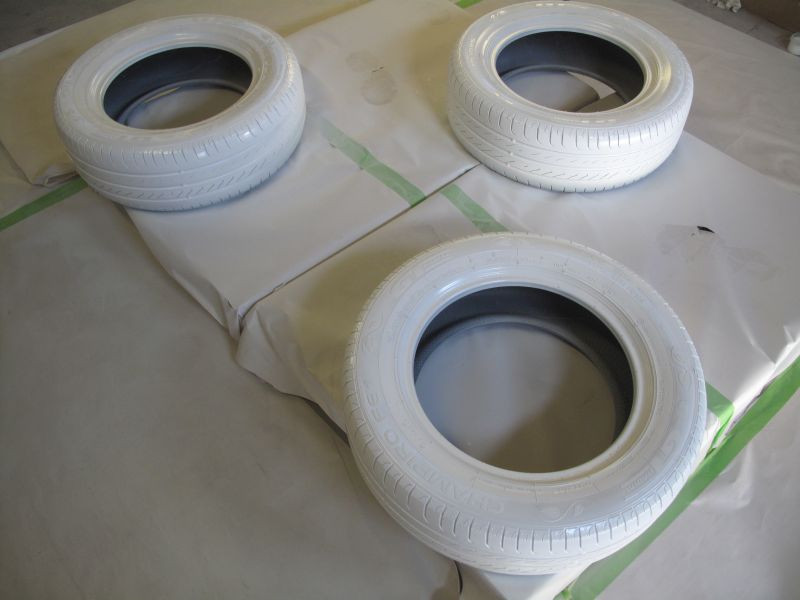

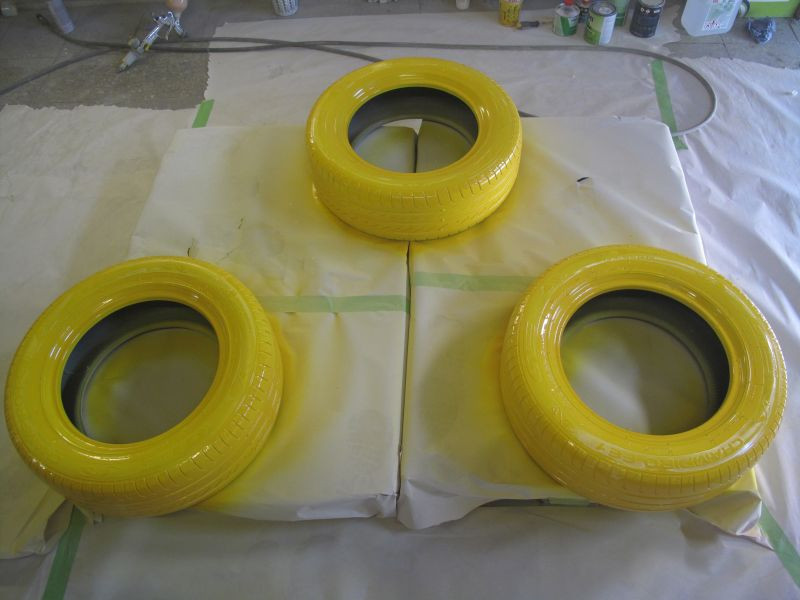

Teemategelase omanik tõi mulle ükspäev tuppa 3 rehvi. Ütles et vaja ära värvida. Minu näoilme oli küsimärgi kujuline. Öeldi et tal tekkis nendega üks plaan. Minu küsimuse peale, et miks neid just kolm on, mitte neli, öeldi et rohkem polnud neid võtta. Kui mingitel olukordadel hakatakse musta valgeks rääkima, siis mina värvisin hoopis.

Ja mingi aja möödudes oli toas kolm kollast sõõrikut: Auto omanik ütles et plaan on kas:
- panna nad autole alla. Siis saab teha kollast suitsu, kui tal tekib tahtmine rehve asfaldil tahkest olekust gaasiliseks muuta.
- panna nad auto katusele. Kui tal tekib tahtmine pontšikutööstus käima panna. Et siis on nad nagu ettevõttele reklaamiks või nii.
- jätta neist kaks auto katusele ja teha valgest 02-st pulmaauto. Et siis need rehvid sümboliseerivad kahte abielusõrmust vms.
Mina olin sellises olukorras, kus sõnad otsa said. Et ei oskagi nagu midagi öelda.
Valgete ehisrantidega, mis mõnedel vanaautodel all on, neid muidugi võrrelda ei saa. Nüüd läheb asi aga järjest veidramaks. See valge oli tegelikult aluskrunt, mida pidin peale kandma 4 kihti, et musta pinda kumama ei jääks.

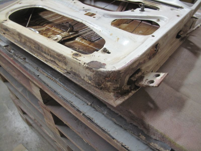

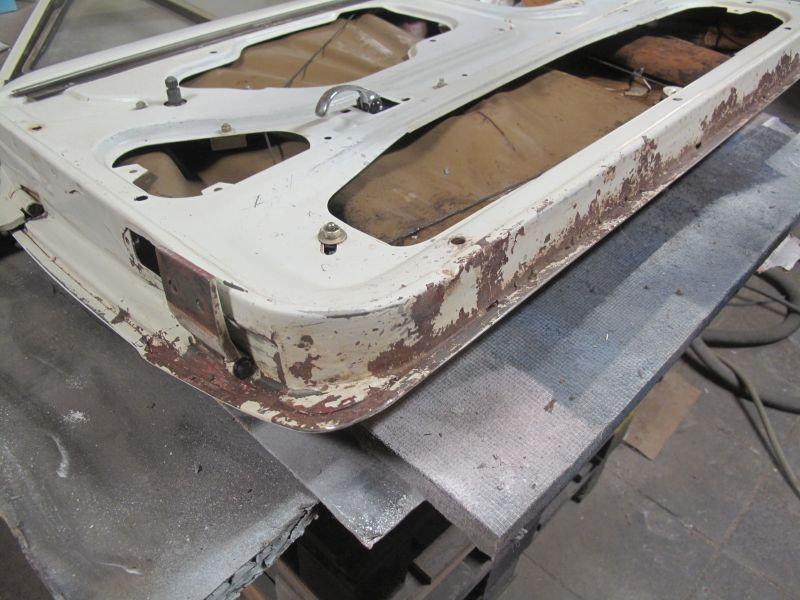

Mingi aeg hakkasin uste sisepindadega tegelema. Esmane vaatepilt polnud väga vaimustav.
"Et ega mul kõhkluseid ei ole, aga kahtluseid on pidevalt," tsiteerides klassikuid.

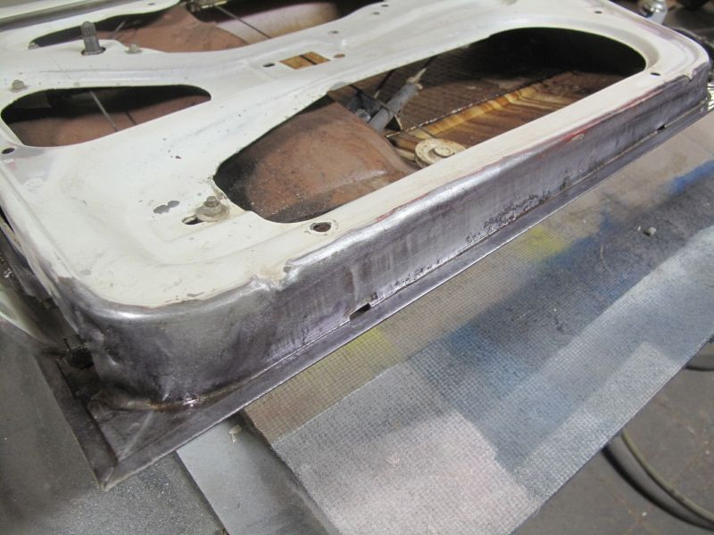

Ega muud polnudki, kui et Monti-masin jälle ligi ja erinevate traatketastega pindasid puhastama: Peale puhastamist läks Terosoni roostemuundur peale. Siin siis on näha, kuidas see asi reageerides värvi hakkab muutma: Siin jälle tegutsesin traatketastega edasi: Õnneks oli see suur pluss, et ühtegi suurt läbivat roosteauku sisse ei tulnud. Aga jube palju oli pindmist roostet küll.
Et ilmselt see jube õliga uputamine on auto kereplekke seestpoolt ikkagi mingil määral kaitsnud. Sest et see on ju igivana tõde, et niiskus ronib autokeresse väljapoolt, roostetama aga hakkab autokere seestpoolt väljapoole.

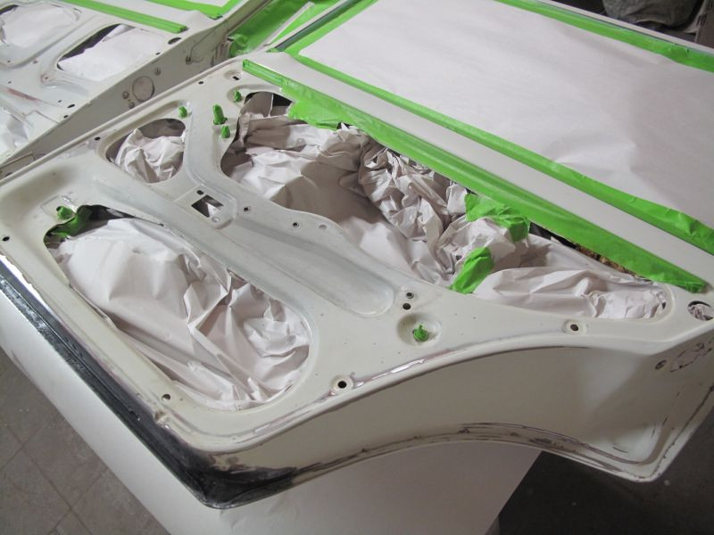

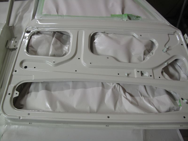

Mingi aeg olin töödega niikaugel, et sai hakata sisepindasid kruntima-värvima.
