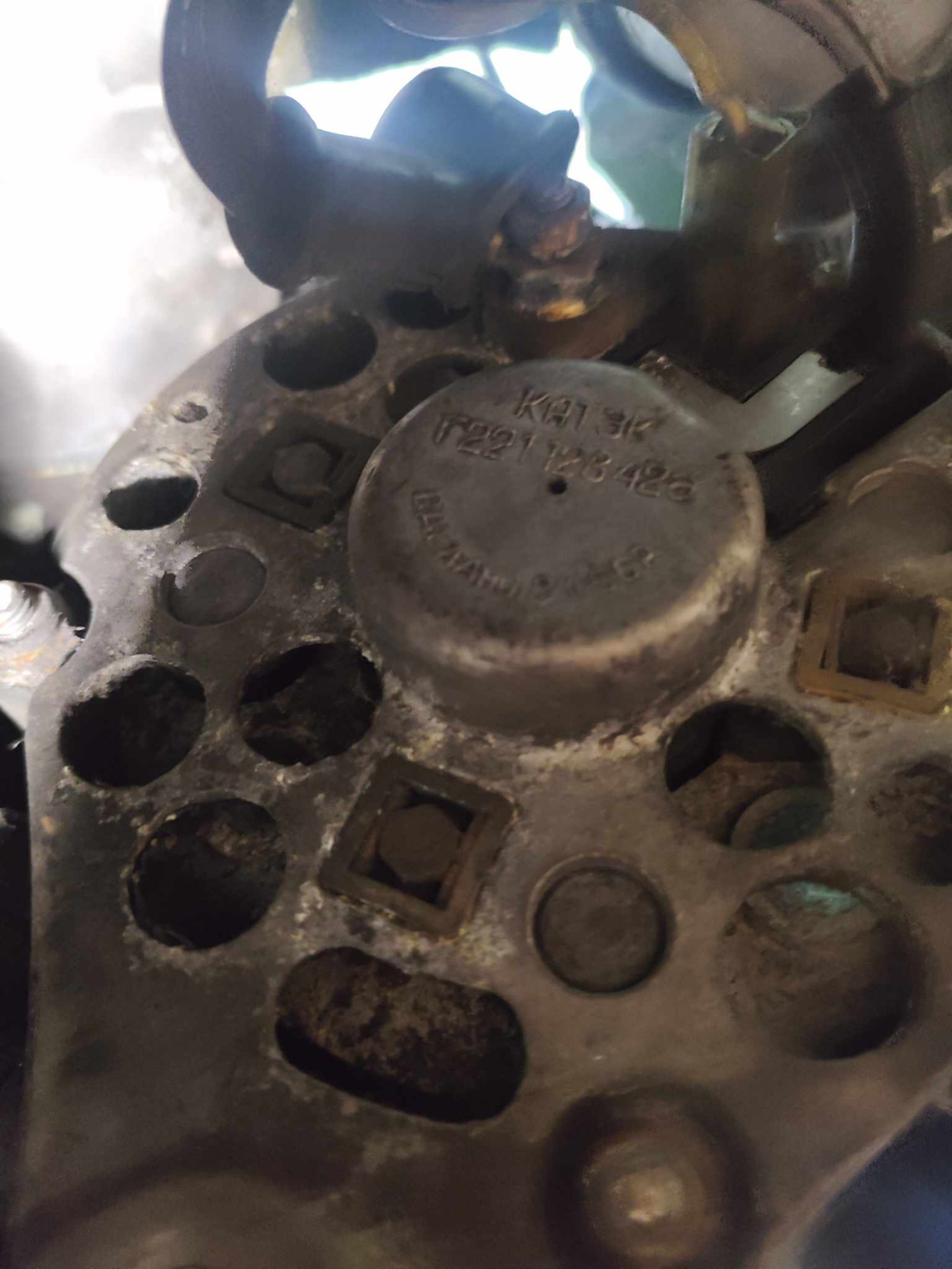

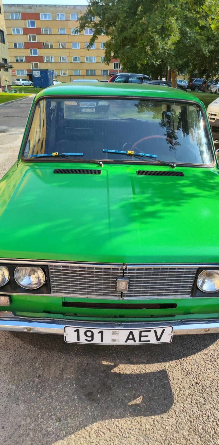

Tere sai ka endal endale muretsetud lada . Esmamuljed on head . Seniks läbinud autoga umbes 150 km ja autol hakkavad välja tulema esimesed vead , nimelt eile kui ma auto ära ostsin ja jõudsin siis sai aku tühjaks . Täna sai siis testriga mõõdetud voolud üle ja selgus et genekas ei lae.

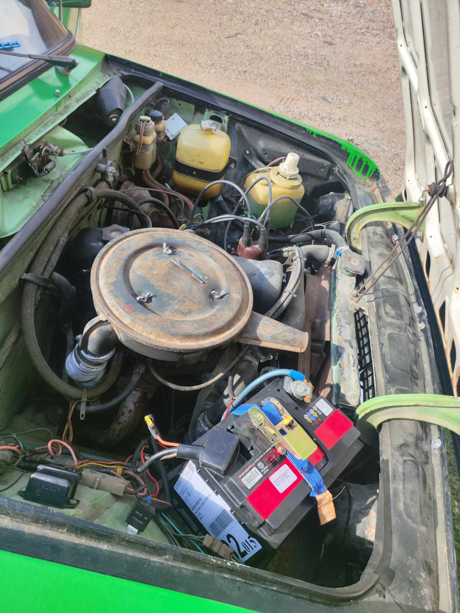

Sai üks õhtu generaatori pingerelee vahetatud ja peale läks kasutatud genekas .

oskab keegi öelda milles võib viga olla kui kojameeste ja salongi ventika kaitsmeid läbi põletab?
martin13
Postitusi: 190
Liitunud: 28 Aug 2013 17:58
Asukoht: Haapsalu
Re: Lada 2106 1985 Jarl
Postitus Postitas martin13 »
Eks seal kuskil mingi lühis peab olema. Kontrolli kõik juhtmed üle, kas isolatsioon on ikka korras.

Viga kojameeste relees , hetkel sai välja tõmmatud juhe kuna uut pole saada .

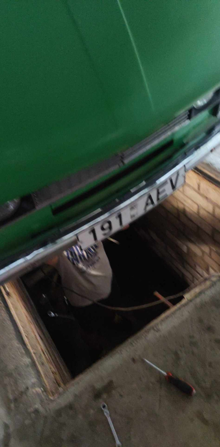

Vahepeal sai natukse nokitsetud

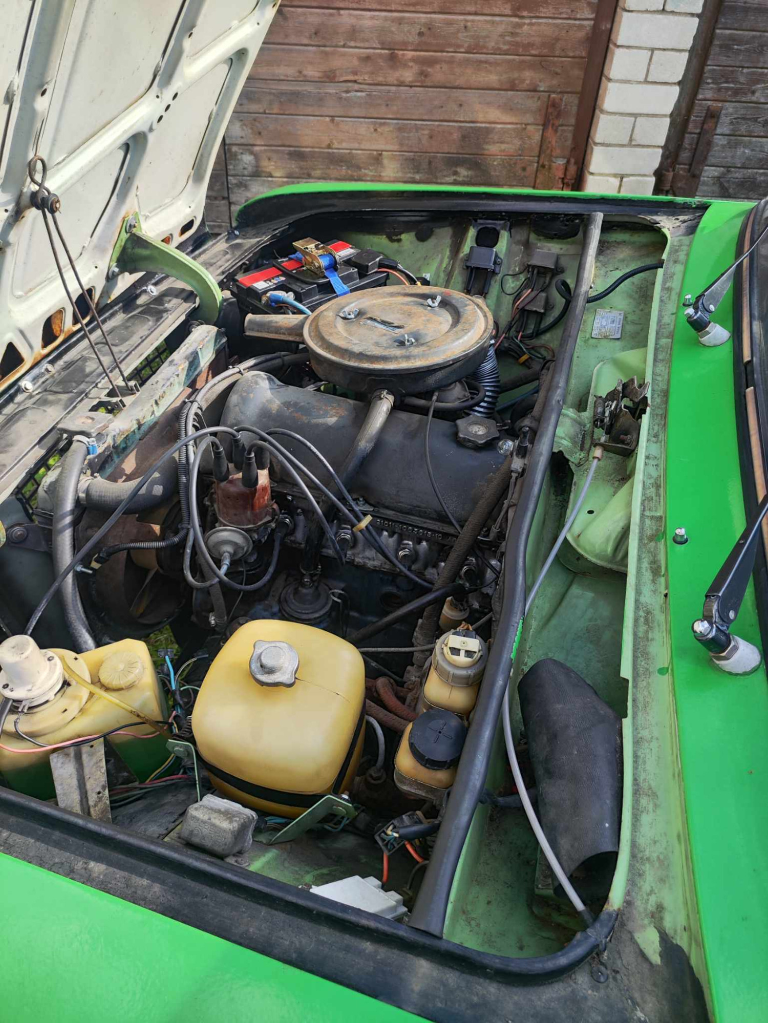

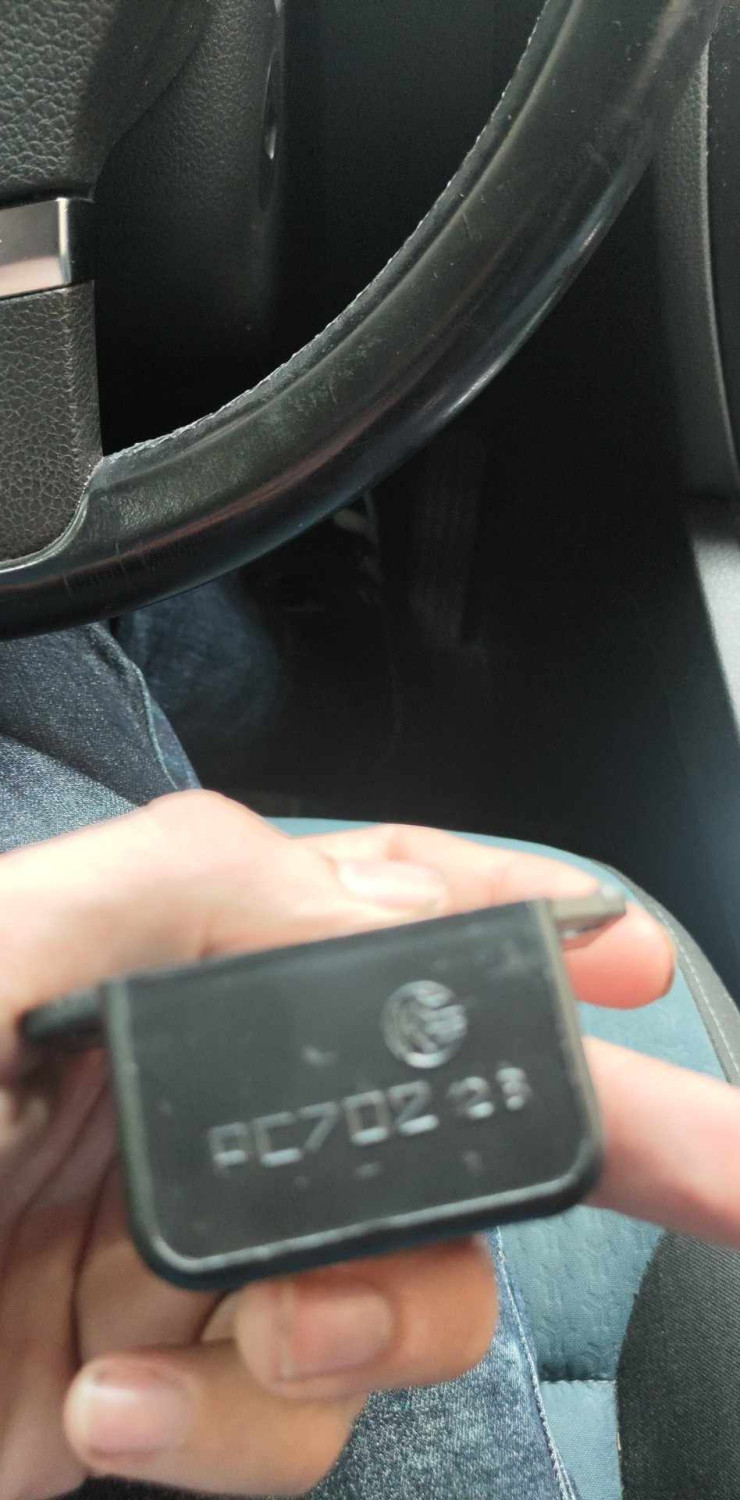

Need ziguli kehvad genekad on jube kavalad. Mingit hoiatustuld ei põle kui see ei lae. Kui ma oma 2101 maha müüsin teadmisega et on korras auto, siis mõni tund hiljem hakkas ostja juba osa raha tagasi nõudma kuna koju ta sellega ei jõudnudki - aku sai tühjaks poolel teel. :evil:
Mäletan ka seda, et mingi kala tõttu elektris pulseeris kogu tulede süsteem kui mootor käis. See oligi selle väikse valge karbi süü, millest siin teemas pilt ka on.

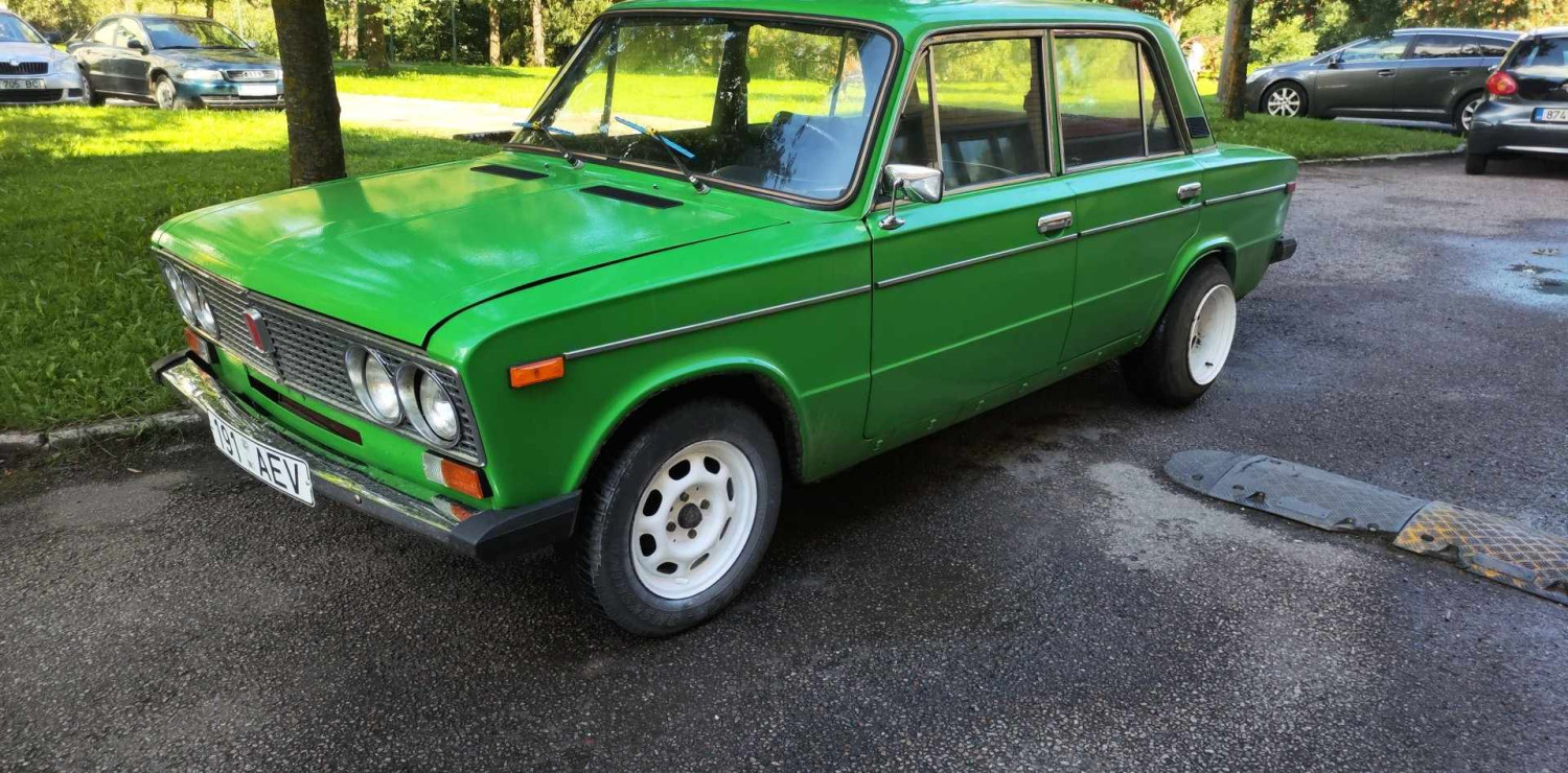

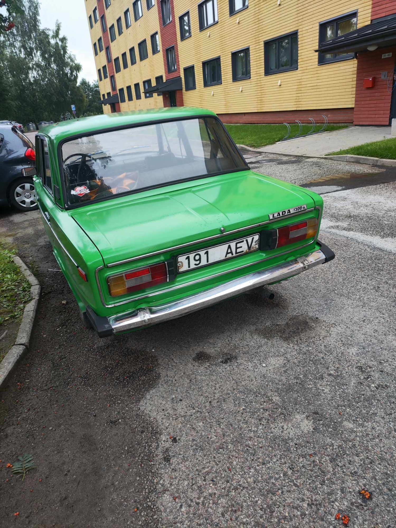

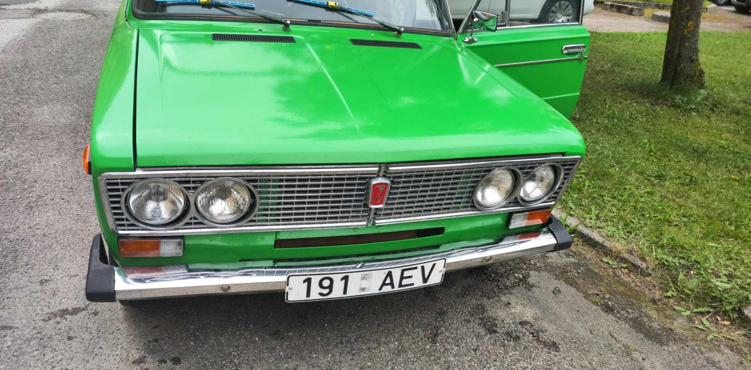

See värv on küll kena! Ilmselgelt üle värvitud.
Jarl
Postitusi: 99
Liitunud: 30 Juun 2024 17:05
Re: 2106 Jarl 1985
Postitus Postitas Jarl »

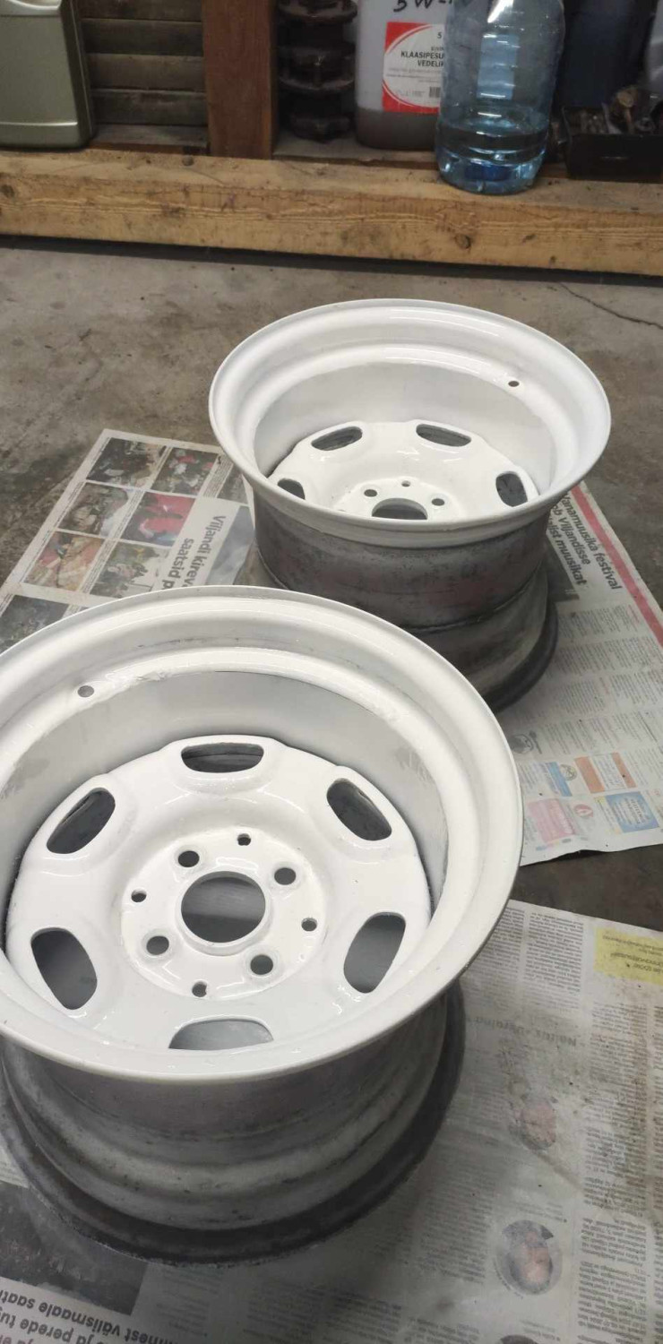

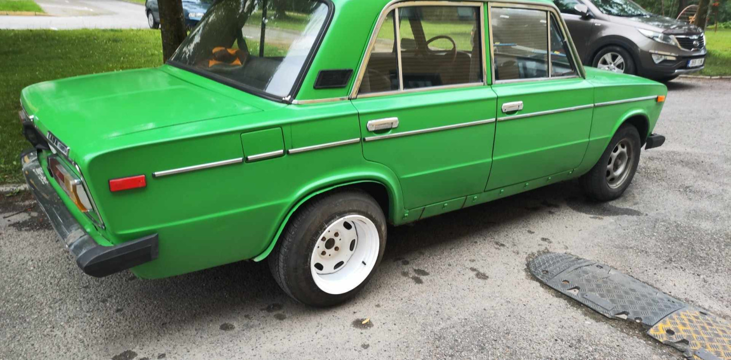

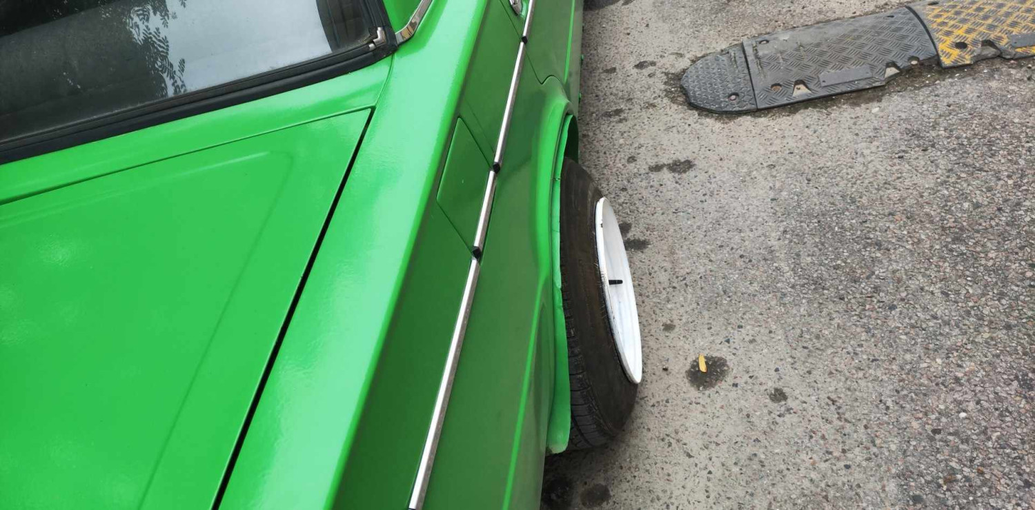

Auto on eelmise omaniku poolt üle värvitud jep , täna said veljed värvitud . Veljed on 25 cm laiad . Rehvid lähevad koos ühukummiga peale 175 70 r13.

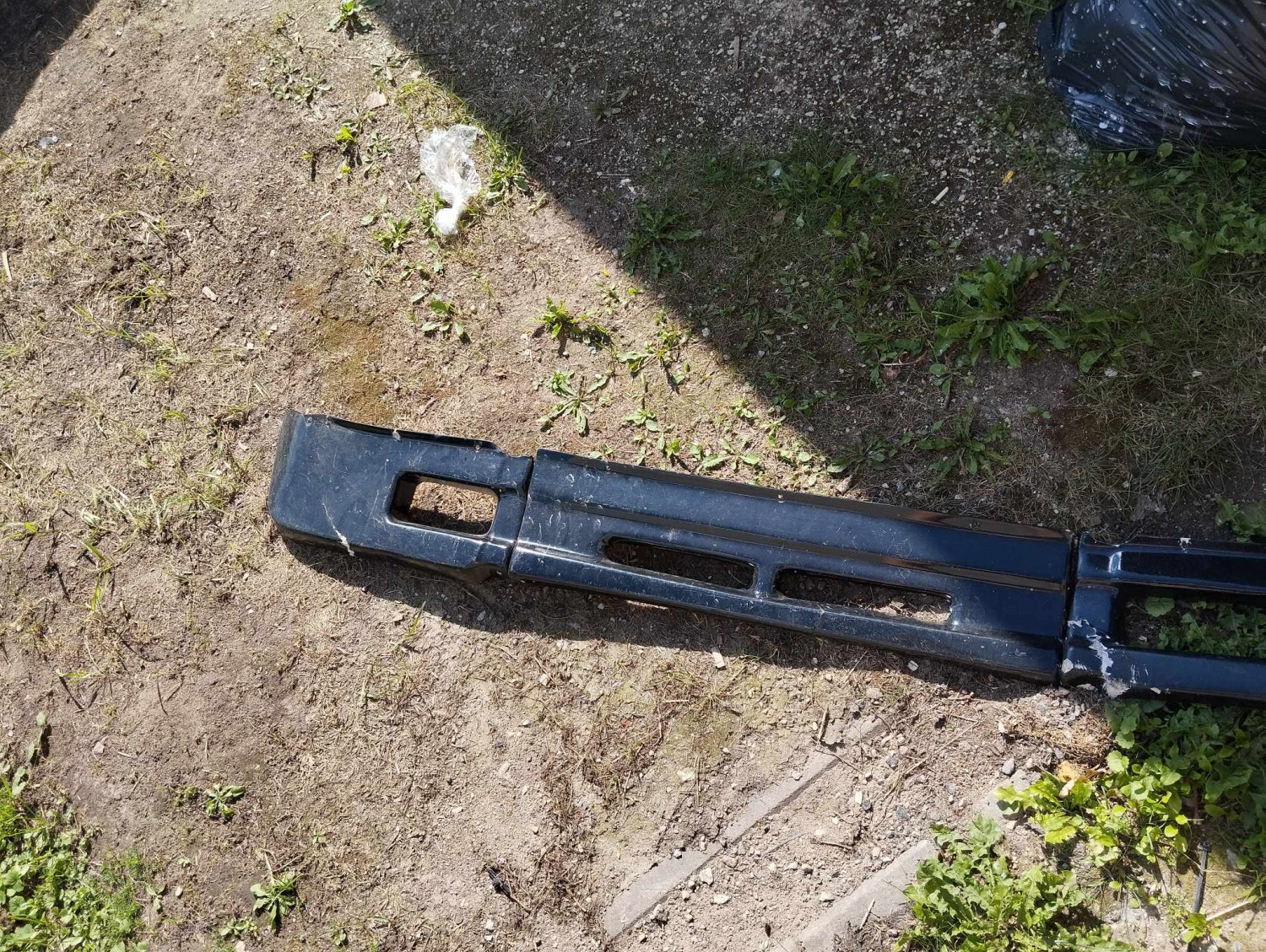

Vahepeal on pakke saabunud . Motuli 10w40 õli 5liitrit , õli filter , küünlad , küünlajuhtmed , süütepool , õhufilter, ja mingi asi oli veel mis läheb jagaja sisse . Ja stange mis vajab remonti ja värvimist

Lada üllatab end taas , seekord sai siis selline relee vahetatud

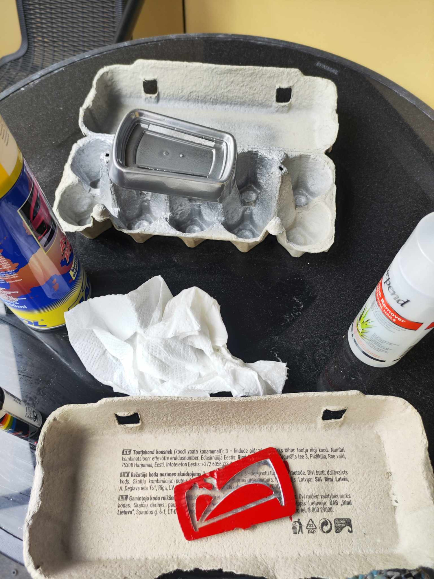

Soovitage mis värvi värvida õhukopsik :D
Postitusi: 869
Re: 2106 Jarl 1985
Soliidselt must mis muu .
