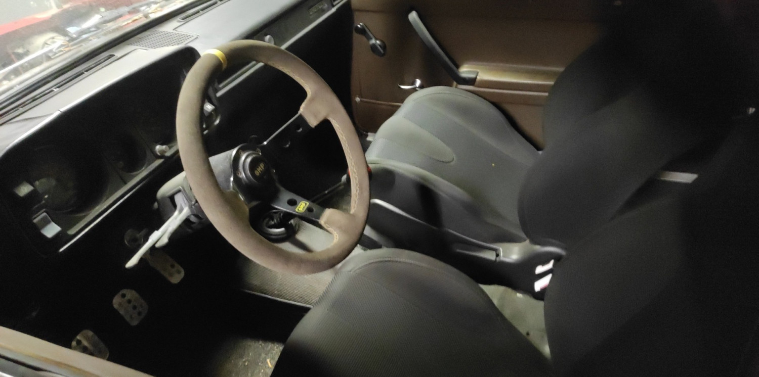

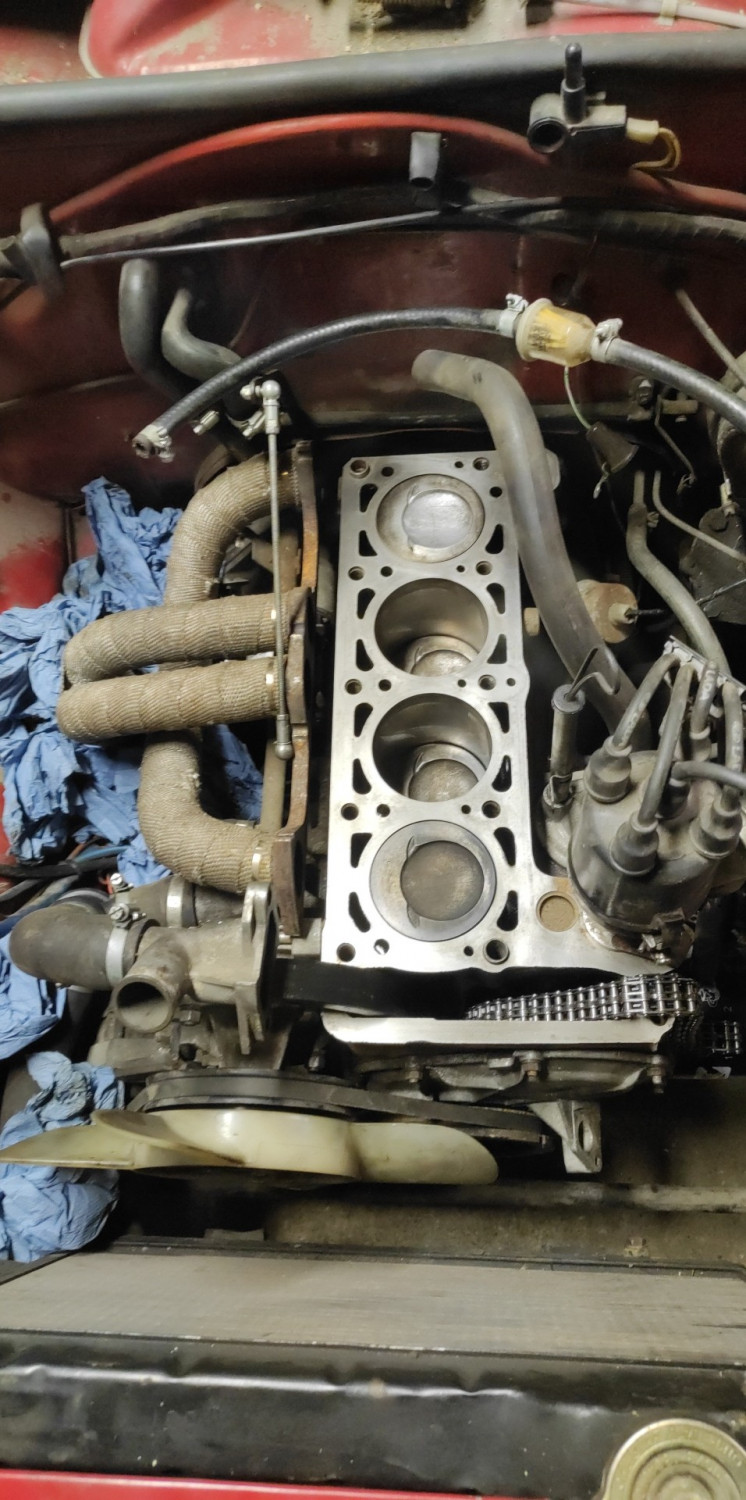

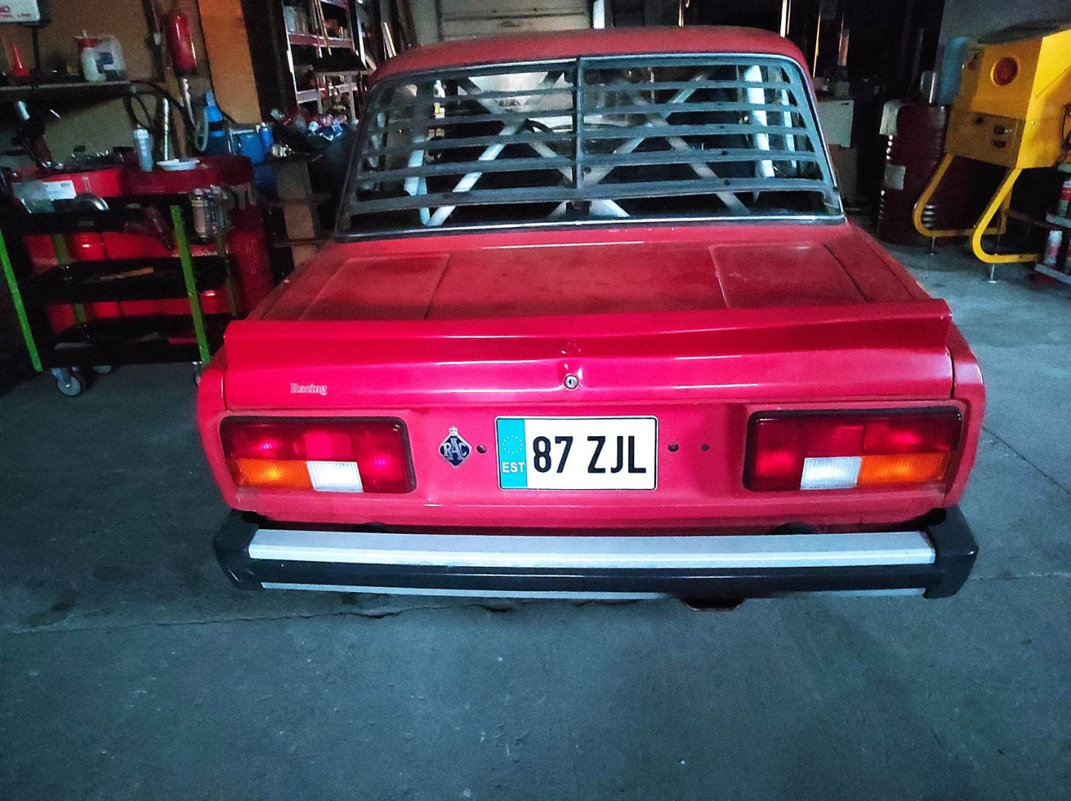

Panen enda siksi ka siia vaatamiseks.
Pill on 1987a ja Soome export.
Hetkel on vahel 1,7l ja 5-kkast originaalis oli 1,2 ja 4kkast
Mootorit järgi aidatud, alt ots kaprem tehtud, mingi tuuning nukk 10,5, reg nukaratas, elektron süüde jne.
Toidab teda Solexi 08 karpa, otsast lõpuni Stinger väljalase, kerge hooratas.
Tgasasillas tutikas torsen lukk ja 4,44 ülekanne
Kere on suhtkoht viisakas. Roostet pole. Punane värv on muidugi tuhmunud ja kohati on seda ka läbi poleeritud, et krunt paistab osade detailide nurkadest. Stangelisa, kapotil õhuvõtu ava, taga antikas, sõidab 15 tolli sepisvelgedega. Amortideks kasutab uusi Bilsteine, madalduvedrud, tugevad reguleeritavad tagasilla kaikad jne.
Sisu on ka suht huvitav. Pandud on Subaru Sti esimesed istmed, OMP sport rool, rooli asendit muudetud, pedaalid tummisemad.
Tgaistmed on nüüd juba välja visatud sest nende asemele maandub turvakaar ja auto jätkab oma teekonda kahe kohalisena ja sealjuures tänavalegaalsena.
Auto mootor hetkel pealt laiali. Plokikaas on Olavi juures tegemisel kuid ennem lund ilmselt ikka sõidab.
Autoga talvel sõita ei plaani jätkan seda traditsiooni, sest eelnev omanik ei teinud seda samuti.
Ütlen siinnkohal veel seda, et mina seda autot ei ehitanud ja minuni jõudis ta täiesti juhuslikult. Igatahes, kes selle pilli tegi, tegi seda väga hästi ja hoolega.
Plaanid autoga
1,7 ja turvakaar ametlikuks, kevadel üv peale, kere talvel ära poleerida, mootor panna kokku ning seadistada.
Ega rohkem nagu suuri plaane ei teegi, sest olgem ausad sõita tahaks selle loomaga.

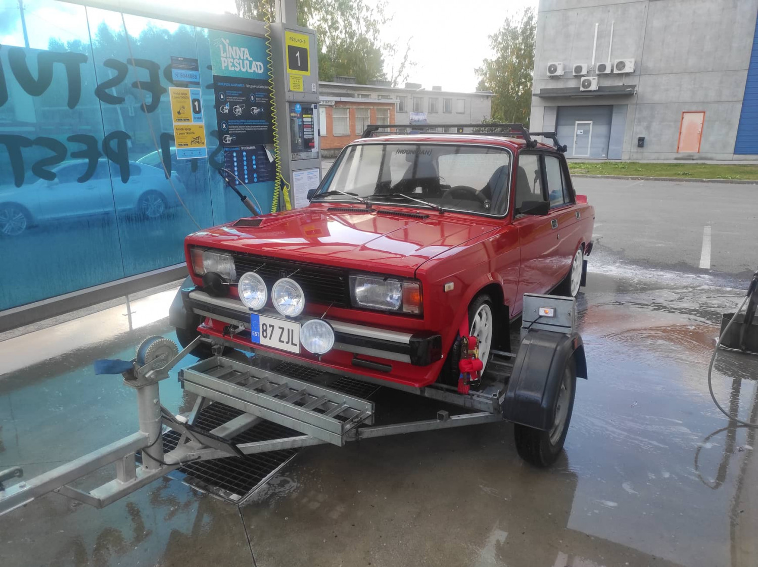

Ilus masin. See auto on viimased paar aastat seisnud Veerenni ja Siduri tn nurgal Boksipeatuse taga. Jäi kaugelt silma ja oli silmale ilus vaadata. Talvel väidetavalt ei sõitnud, aga seisis ka talvel seal õues.
Igaljuhul soovin edu

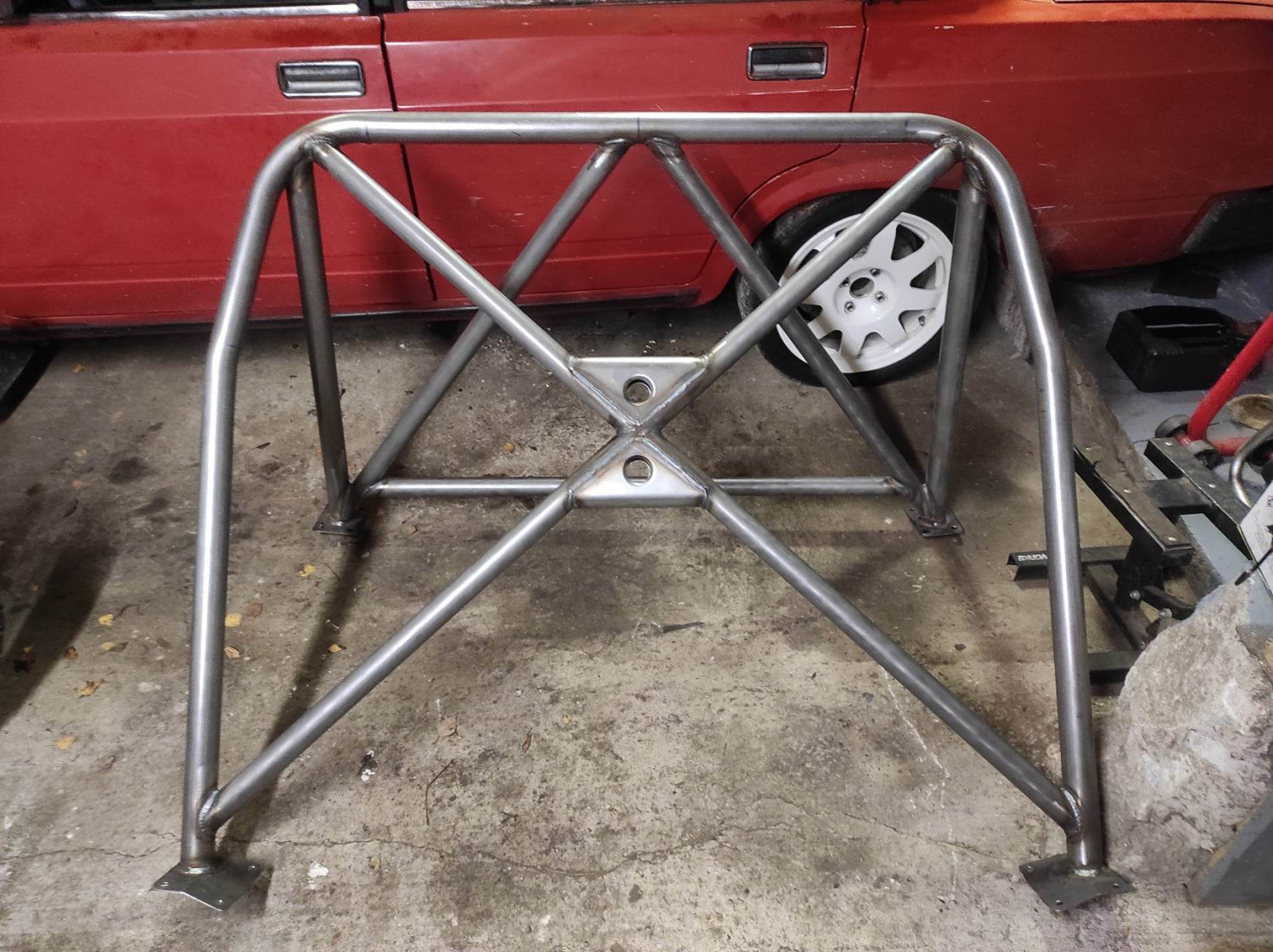

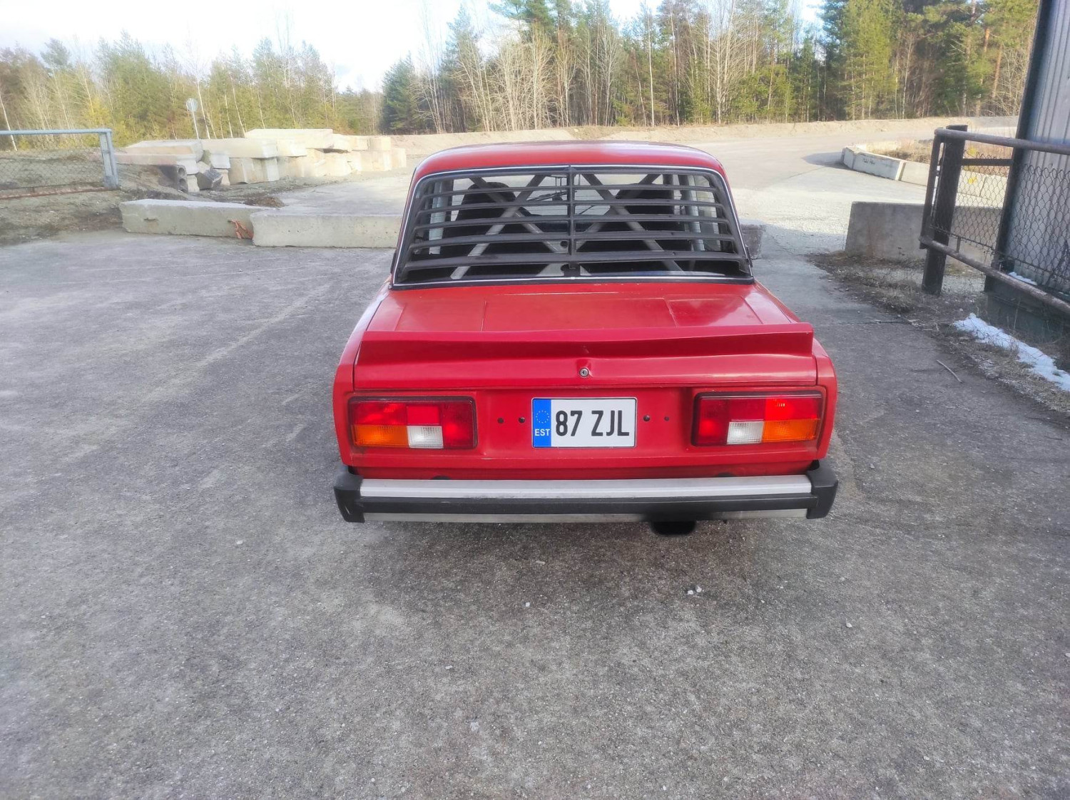

Turvakaar valmis. Lasen selle pulbris valgeks värvida ning siis paigaldus.

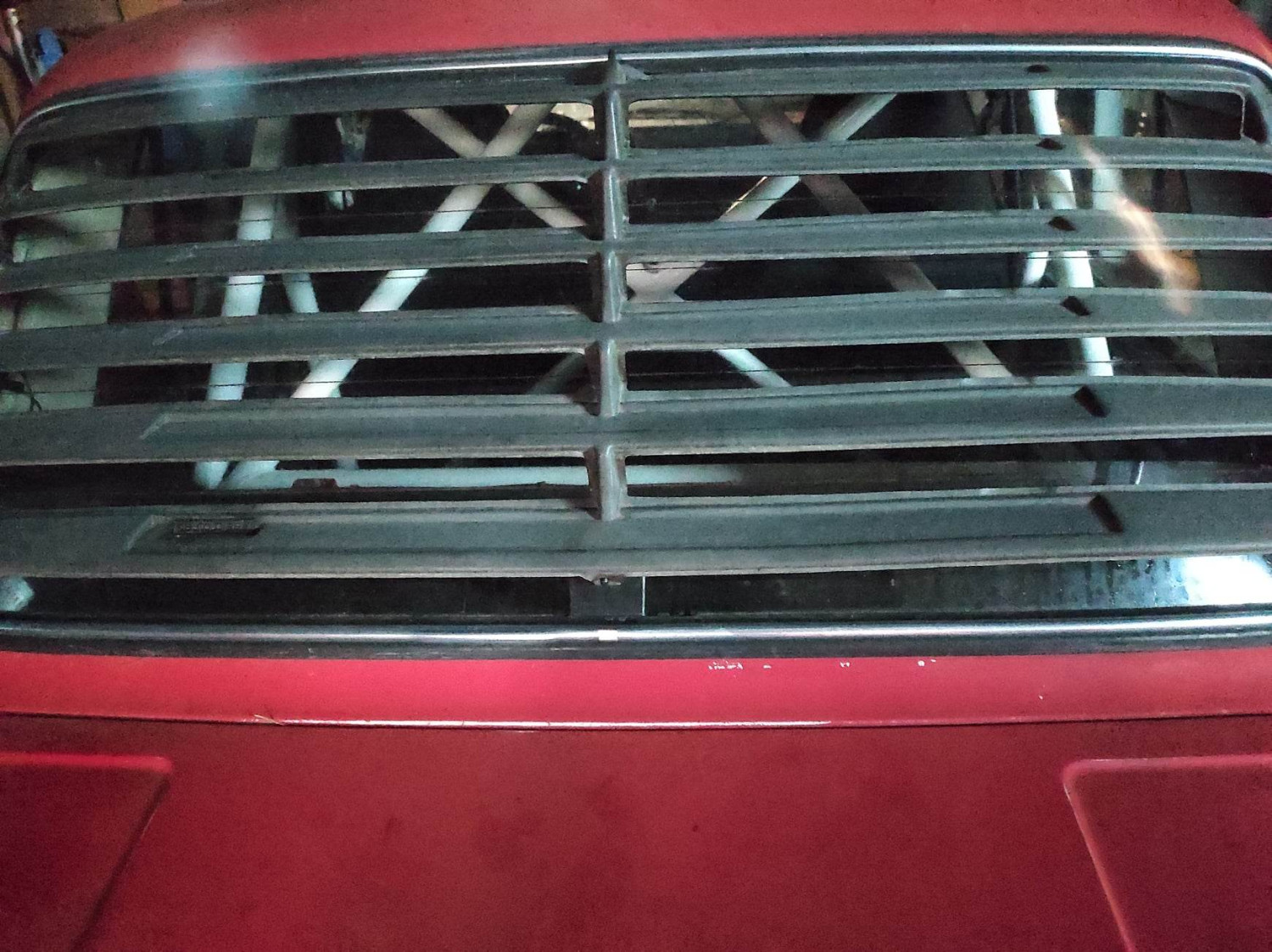

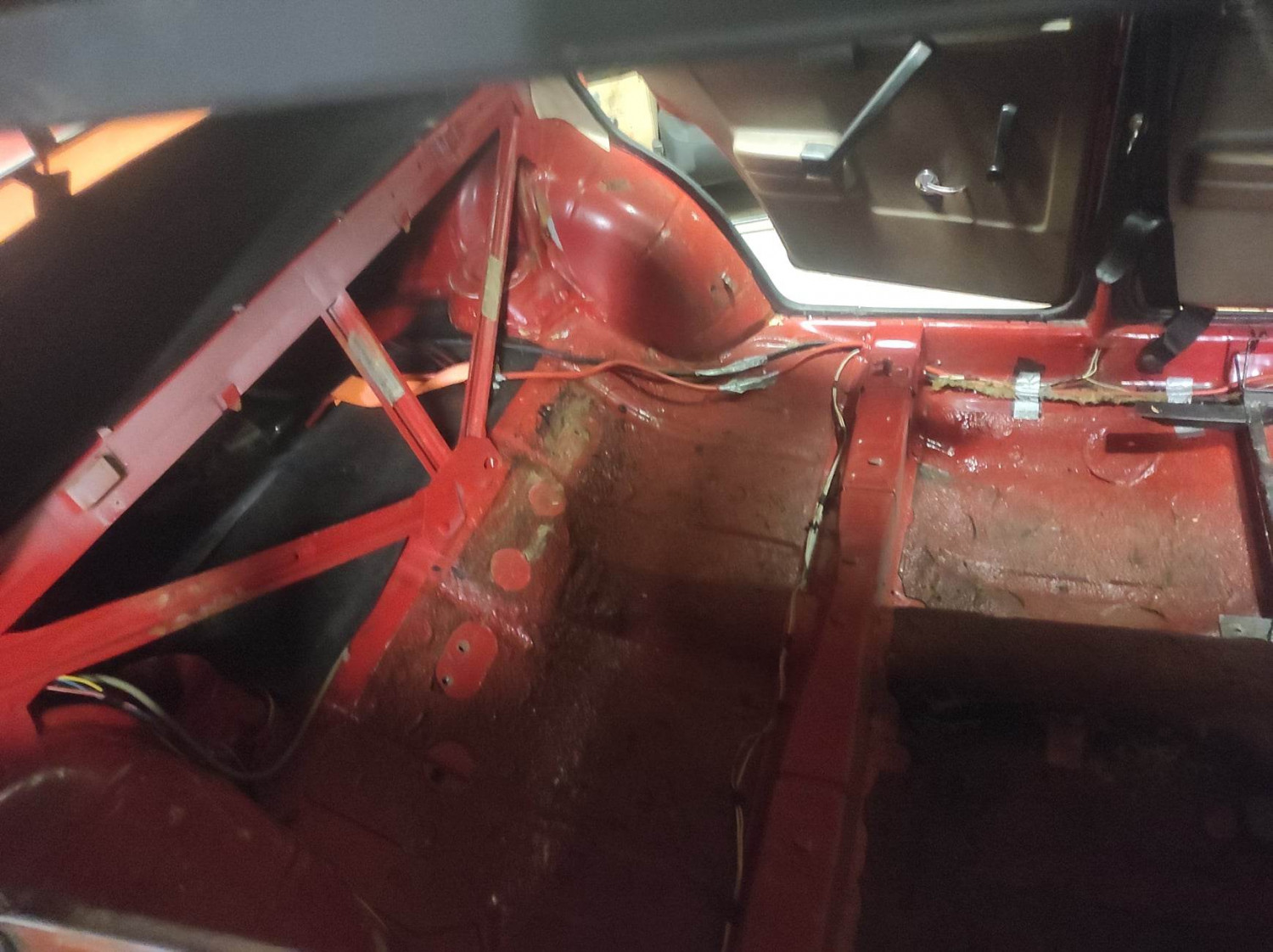

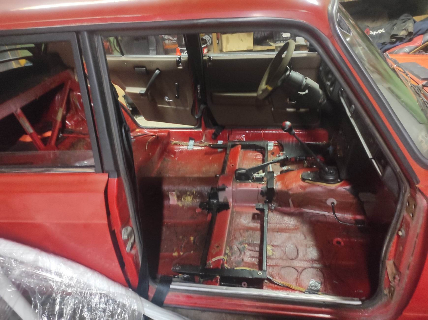

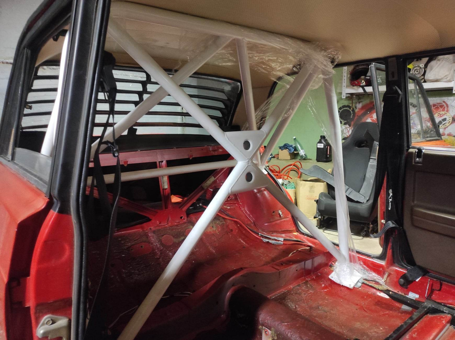

Turvakaare sain pulbervärvist kätte ja installisin selle kohe omle kohale.
Enne kaare paigaldust võtsin ära esiukse ja rookisin auto sellest vett imavast kaltsust tühjaks. Pigi ei hakka eemalda, sest siis peaks hakkama värvima ja vaevalt mulle see kaaluvõit midagi annaks.
Tilu-lilu ka veidi. Panin ikka selle kapsariivi ka, kuna tuli müüki selline mis on ühestükis ja mulle selline meeldib.

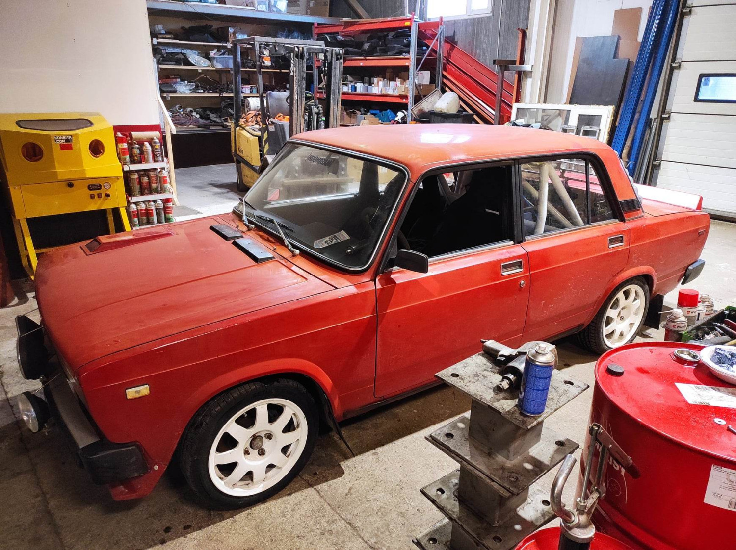

Tervist!
Ilusa ilmapuhul sai 05 ümber kolitud. Viisin ta omale töökotta, kus on aega ehk rohkem temaga tegeleda.
Päike juba soojendab ja hirmasti tahaks juba sellega teedel liikuda

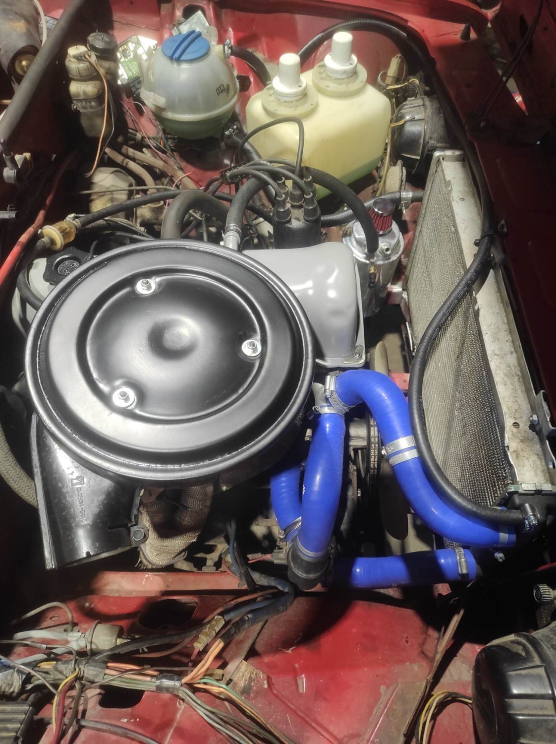

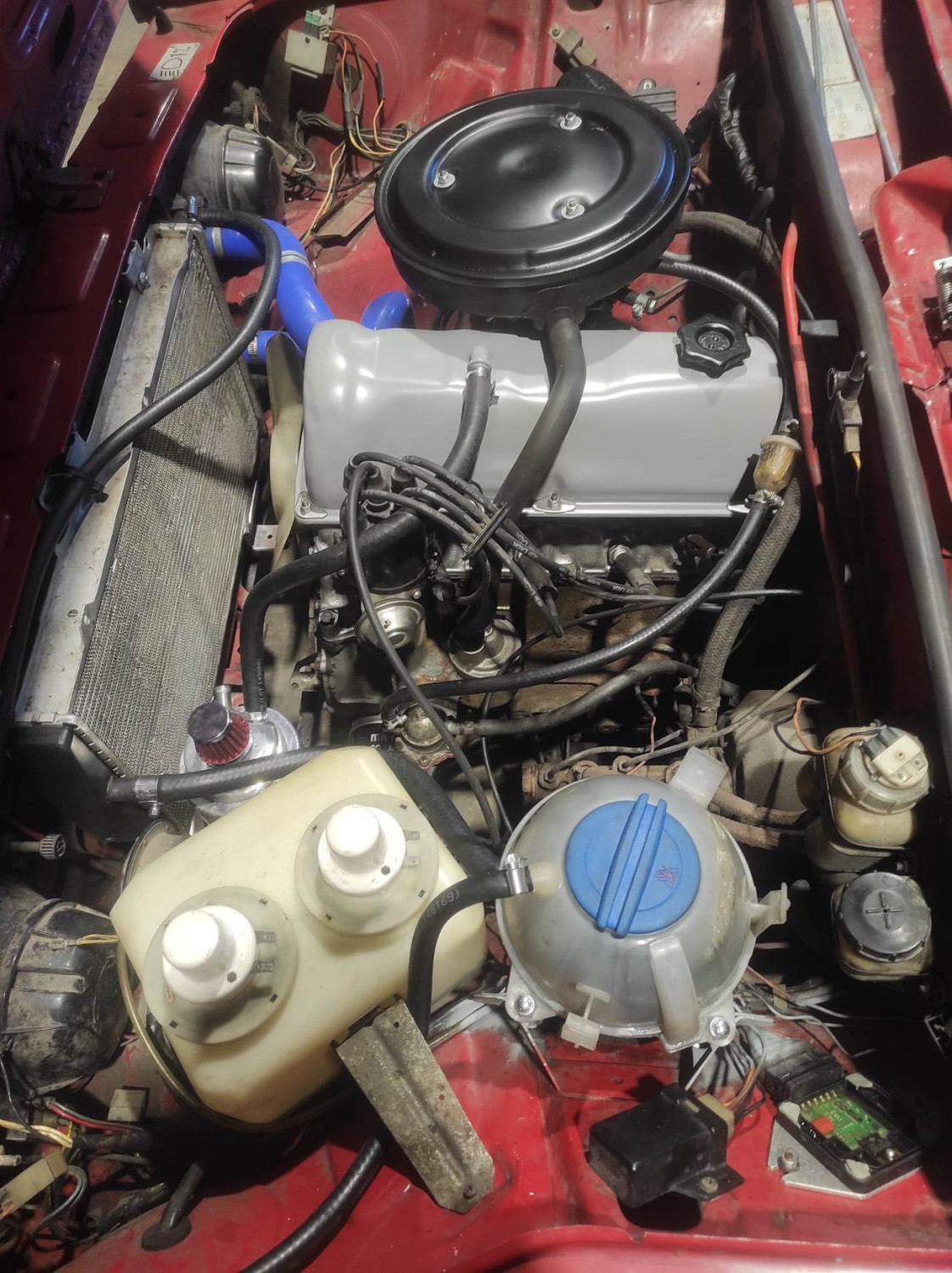

Nullviis sõidab! Siin koha suur kummardus Olavile, kes mul mootori ülemise otsa tegi ja aitas selle paigaldada.
Pill sõidab ja väga ägedalt sõidab. Momendil kõik toimib ja olen autot nüüd kaks päeva katsetanud. Aretasin mingi honda radika ja vagi paisupaagi. Alguses kartsin, et see süsteem väga ei toimi, aga toimib ja temp püsib väga kenasti 90 peal. Tellitud on 12 tolline elektriline vent mille vahetan siis selle originaal vendi vastu. Kapoti alt tegin veel mõned väiksed tööd: Klapikambrtikaanele tuulutus ja pulber värv, ˇkatshcan paak. Mootorile muidugi hooldus ja uued küünlad ka.
Kere kohapealt monedil poleeritakse värv uuesti punaseks. Summuti tuleb ka ilmselt uus alates pükstest.
Momendil nagu midagi suurt polegi rohkem rääkida.
Ootame ilusaid ilmasi, et suvel siksiga ringi tuuritada.

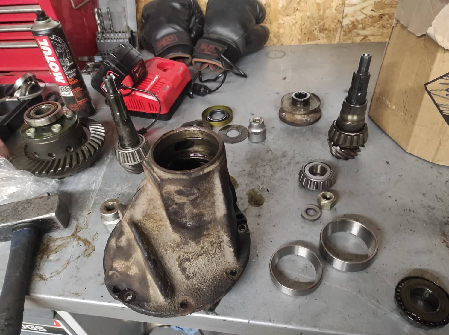

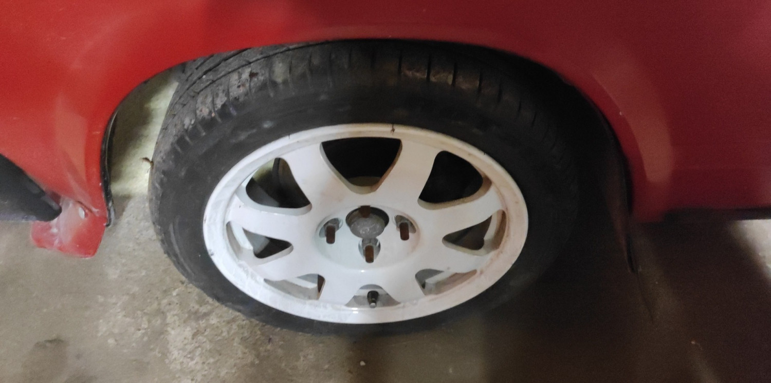

Auto treilaga töökotta, kus ma siis masina diffri alt keerasin. Torseni enda poldid 6tk oli nagu jalapealt niidetud
Eks ta siis nii paar nädalat seal seisis, polnud eriti viitsimist. Nüüd sai masin kokku ning differ samuti uuesti regullitud ja oh imet palju vaiksem, kui ennem. Väga tore! Siis tegin juba pükste tihendi vahetuse ka ära, kuna sealt oli pm tihend läinud vahelt. Nüüd sumpas enam lekkeid pole ja autoga oluliselt mõnusam sõita! Muus osas polegi nagu midagi lisada a ja rahvale se auto meeldib
Ahsoo ja see veel, et auto poleeriti üle ka vahepeal, et nüüd läigib ka ikka.
