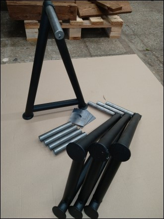

Tasa aga targu, kere sai tugevdatud ja VFTSiks ehitatud, nüüd algas pukkide installatsioon, siinkohal suur tänu Rakverre ja sealsetele rallikolleegidele:

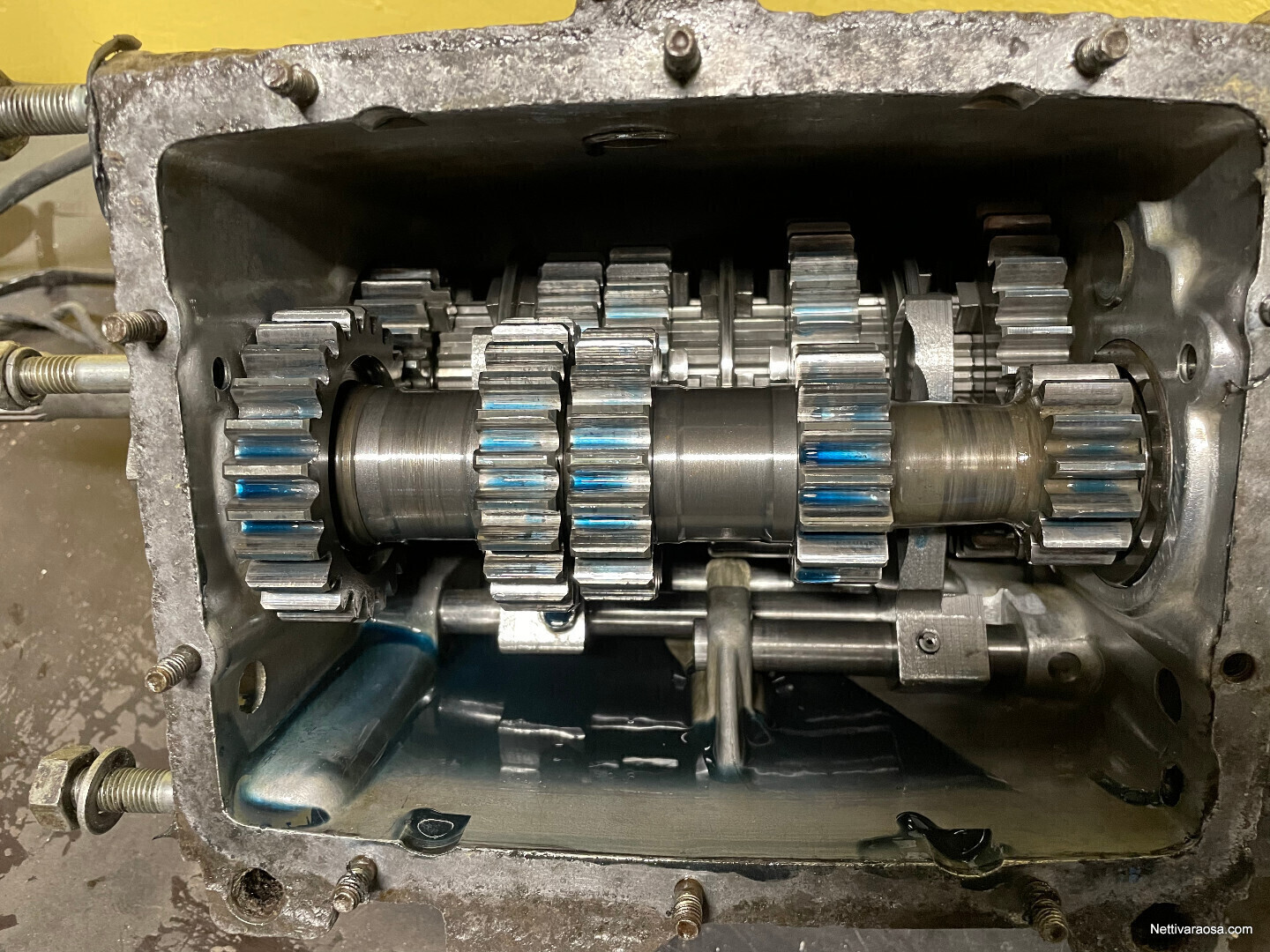

Lisaks sai ka Bollverk'i külastatud ja pika jutuajamise käigus sai VFTS endale ajastutruu ja väärilise jõu-edasiviija tagasillale:

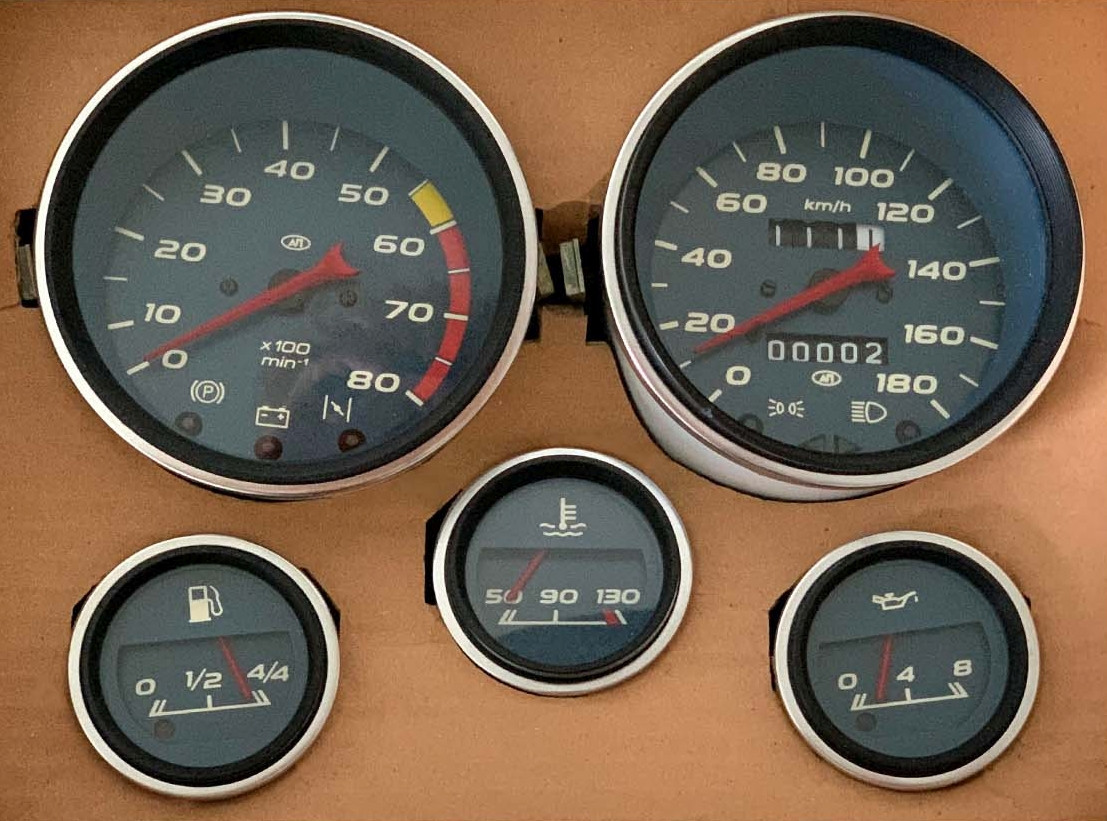

Pika otsimise peale sai VFTS endale "kellad"

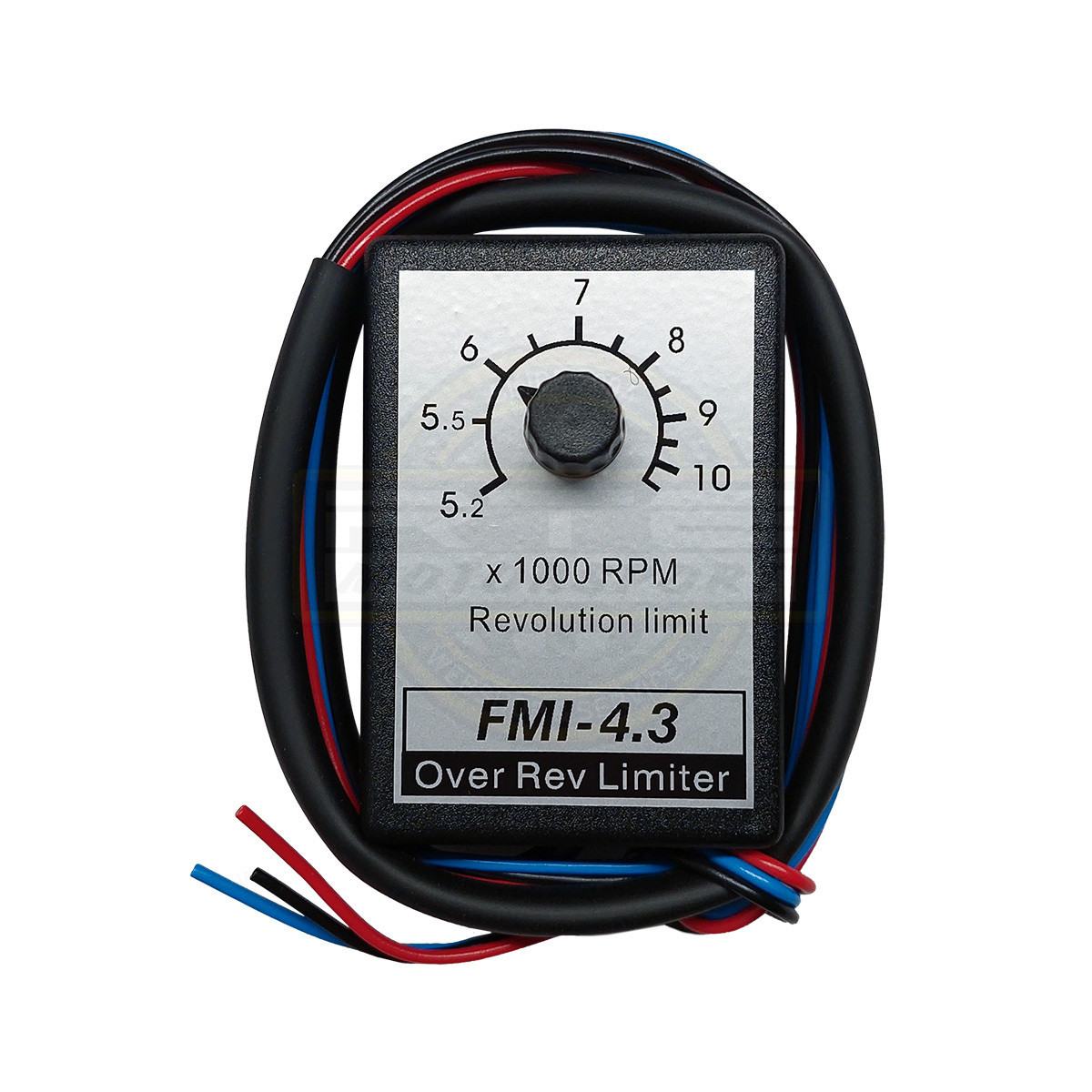

Lisaks tuleb ka taas pööretepiiraja:

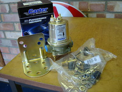

Ja sai ka weebritele pump kohale, mis on end ka tõestanud:

Postitas atzkarik
Nagu aru saan jääd ikka karpale ja jagajale truuks?
Re: Lada VFTS "Puška", mägilane
Postitatud: 26 Jaan 2024 19:39
Postitas VäikeMägilane
Ikka, VFTS oli karpa ja jagajaga ning ka selle pärast, et siis oskan ehk ka ise midagi sättida või parandada (pritse ja arvuti asjanduses olen kurt-tumm).

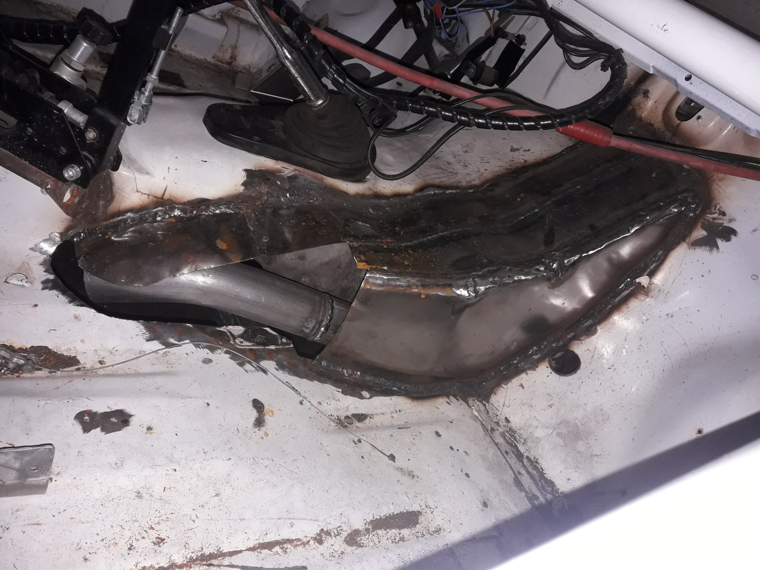

Tänase õhtu tulemus:

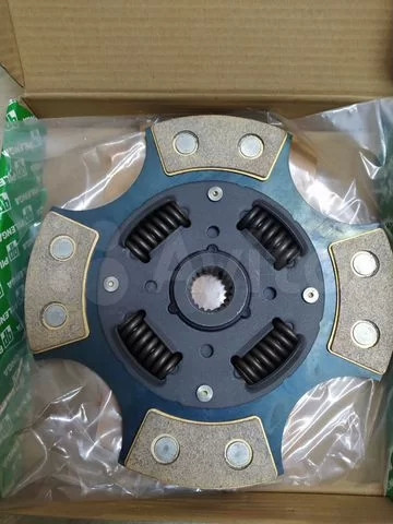

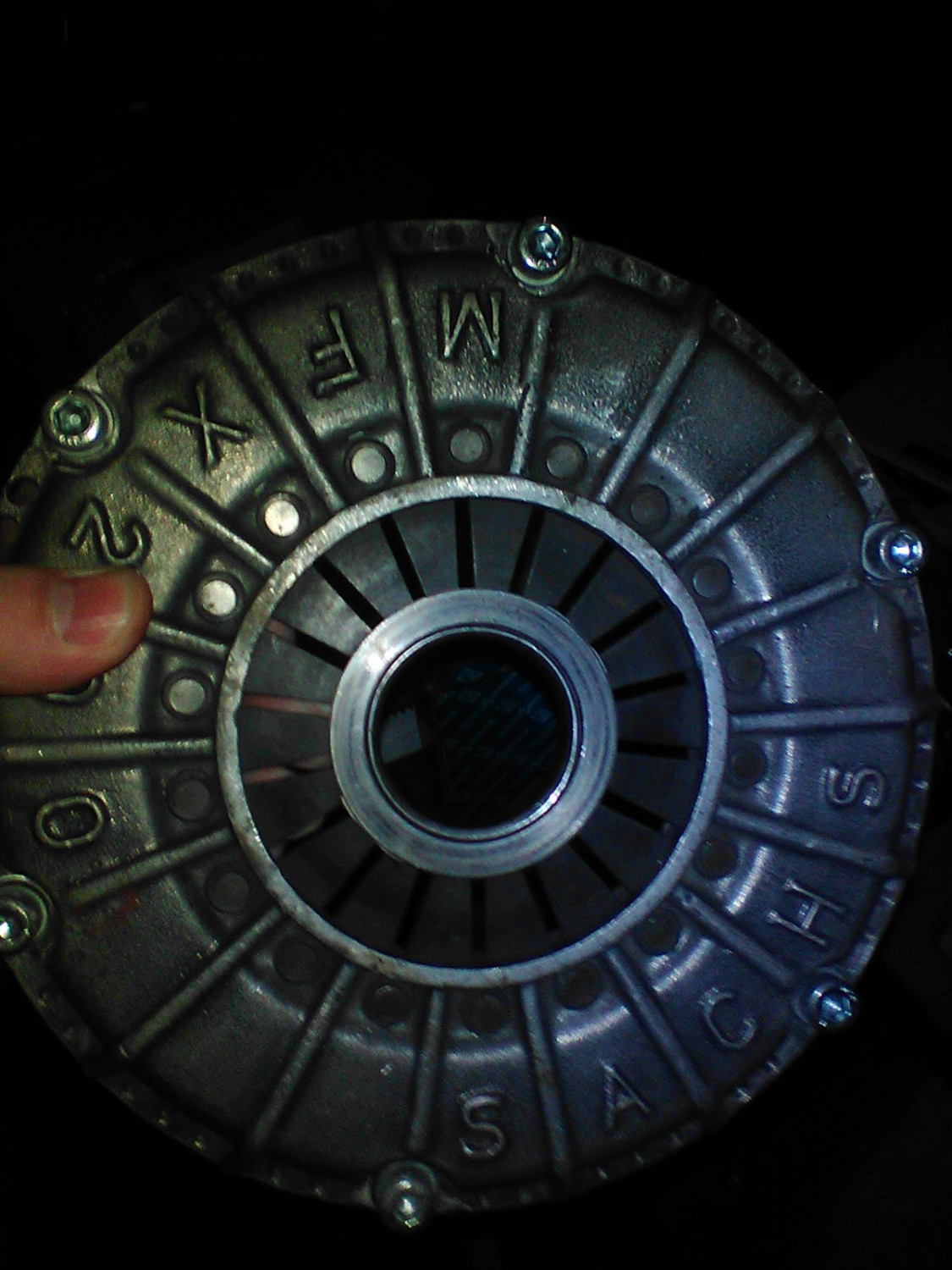

Sidur, ikka VFTSi oma:
Ketas läheb esialgu see:
