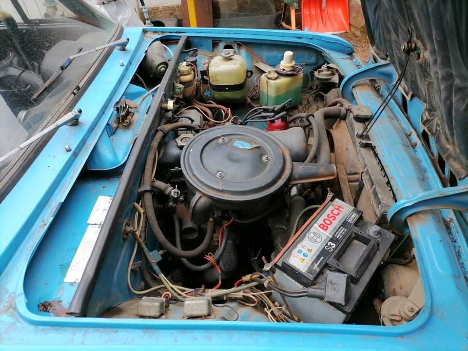

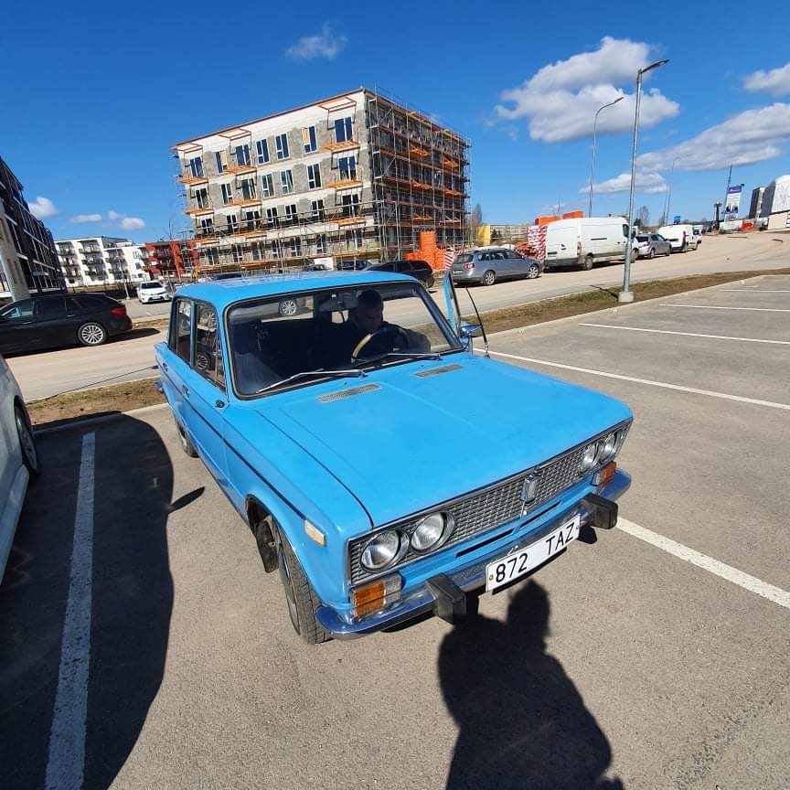

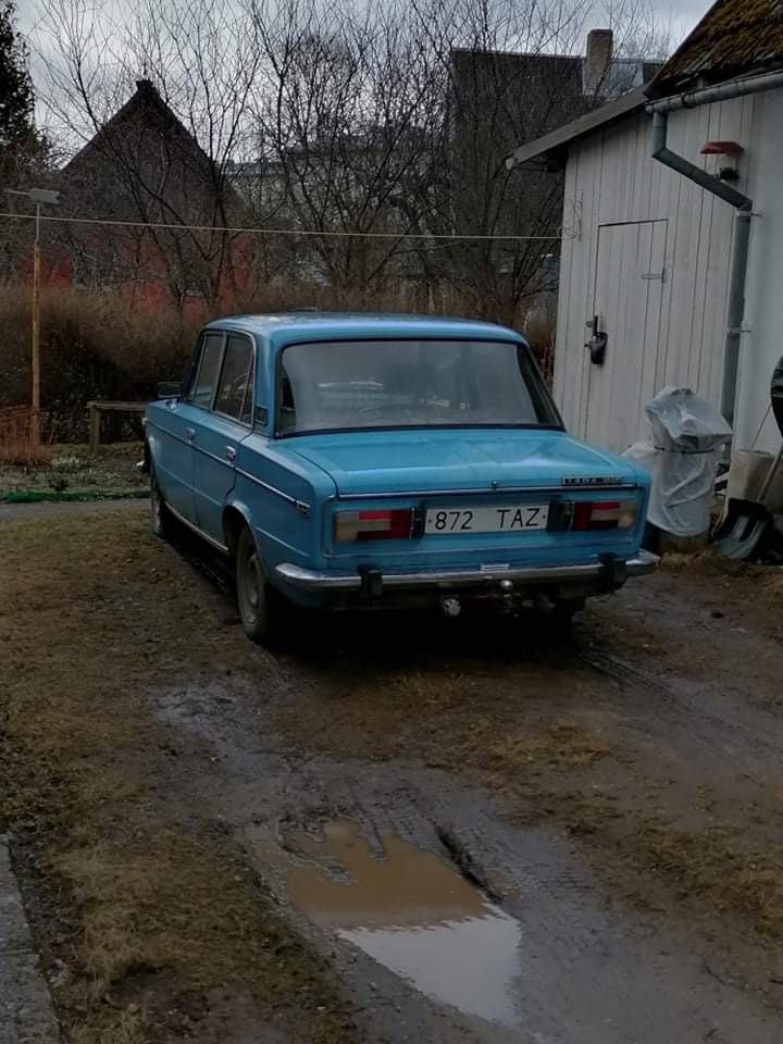

Auto sai toodud Aprillis Elvast ühe vanema härrasmehe käest kes ise enam rooli ei jõudnud keerata ning oli auto seisma jätnud. Seisnud oli pill üle 4 aasta, akule klemm peale, toorest natuke ning käis.

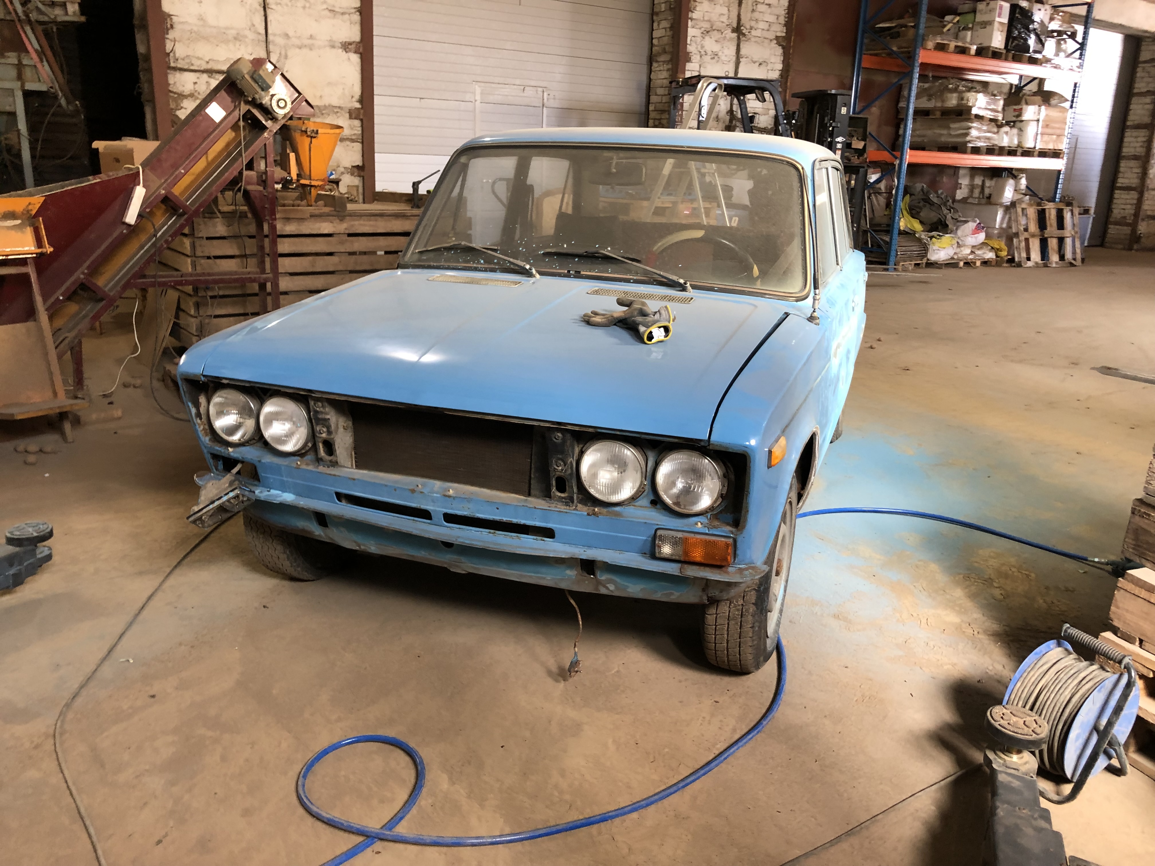

Esimesed tiirud tehtud, saime aimu mis vaja teha, tööd jagub. Esmalt vahetasime kardaani vahepuki ja tagumise risti kuna mingi kahtlane vibra sees, läks veidi paremaks kuid ei ole päris see veel. Oli veel puterdamis probleeme jne kuna auto ikkagi pikalt seisnud, panime uue kütte sisse ja toimis juba paremini. Uus aku ka peale pandud. Tegu küll 06-ga aga tundub, et on pandud 03 stanged ja iluvõre ette.

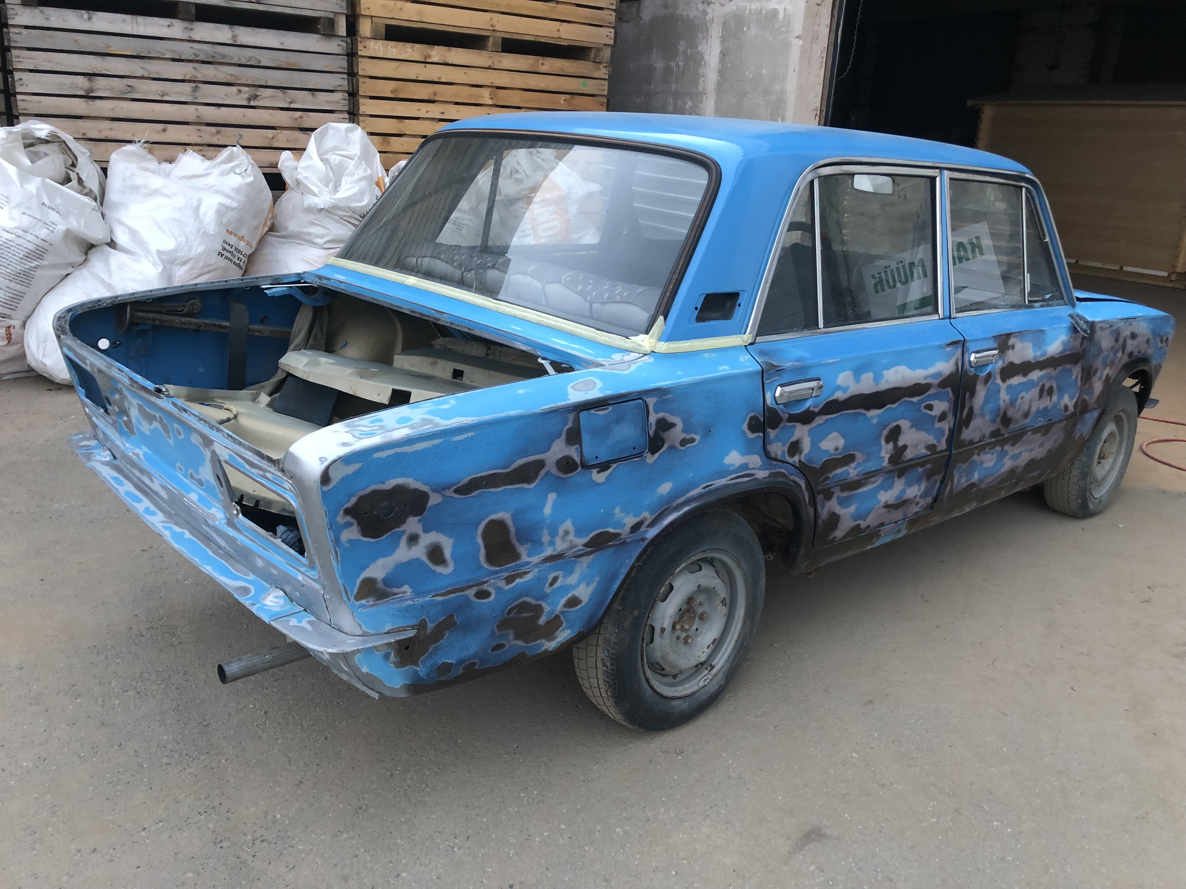

Käed kohe sügeleseid ja sai katus poleeritud. Palju polnud vaja ja sai otsus tervele autole kerge värskendus teha. Kuna plaan ikkagi autot kasutada tarbeesemena mitte hoida kuskil mullikile sees siis väga hulluks töödega ei tahtnud minna. Mingit happevanni ega liivapritsi ei hakkand tegema kuna siis kaob igasugune ehituse isu ära kui näha seda autot legona ja nagu ikka, need asjad jäävadki nii. Ise varem maalrina töötand siis suht lebo ja lõbus tegemine õlle kõrvale. Kindlasti polnud plaanid hakata suuremaid mõlke jne lauspahteldust tegema, lihtsalt värskemaks, thats it.

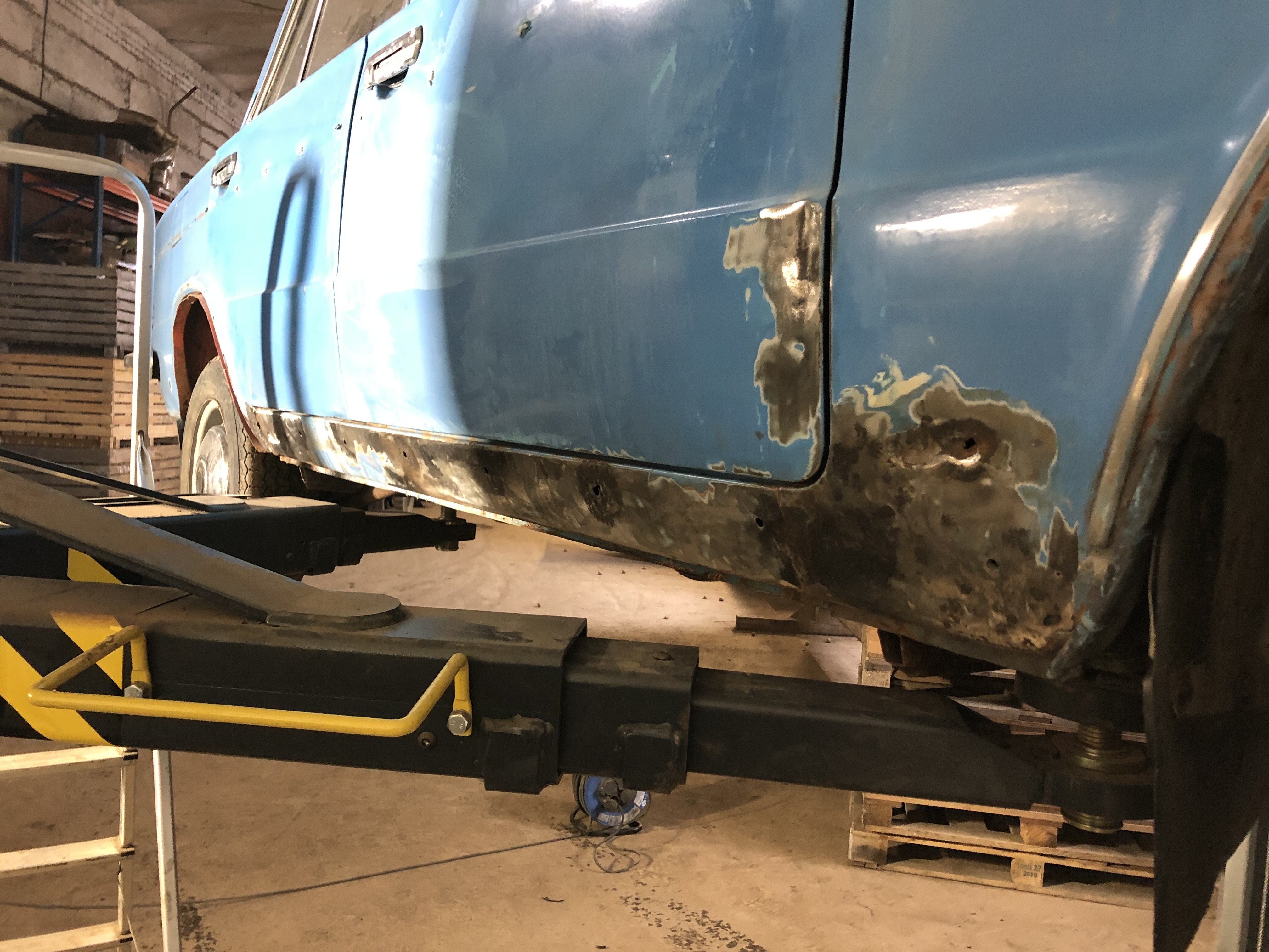

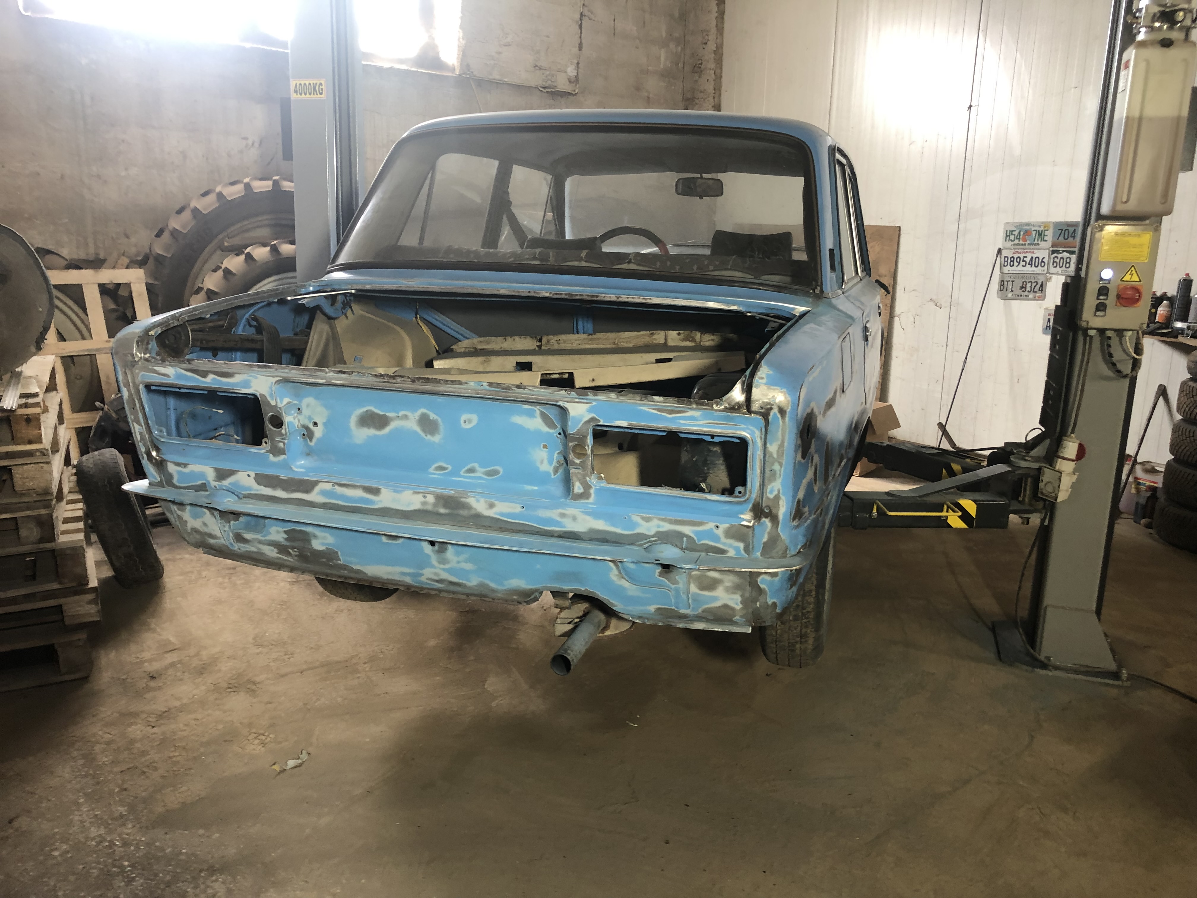

Suuremad augud sai lapitud uue plekiga, alt kõik õli täis lastud, maru jube keevitada ja möllata aga tehtud ta saime. Kõigest roostest lahti ei saa ilma pritsita niikuinii siis tegin mis suutsin. Kõik võimalikud roostekohad lasin haljaks, vahele Brunox, siis happekrunt, pahtel kuhu vaja jnenjne. Asja tegi raskemaks selle, et varem oli rulliga värvitud küljed ja tagaluuk. Algul oli plaan katus jätta nii nagu on ja sealt värvikood võtta, sellepärast ka poleerisin. Pildid räägivad enda eest.

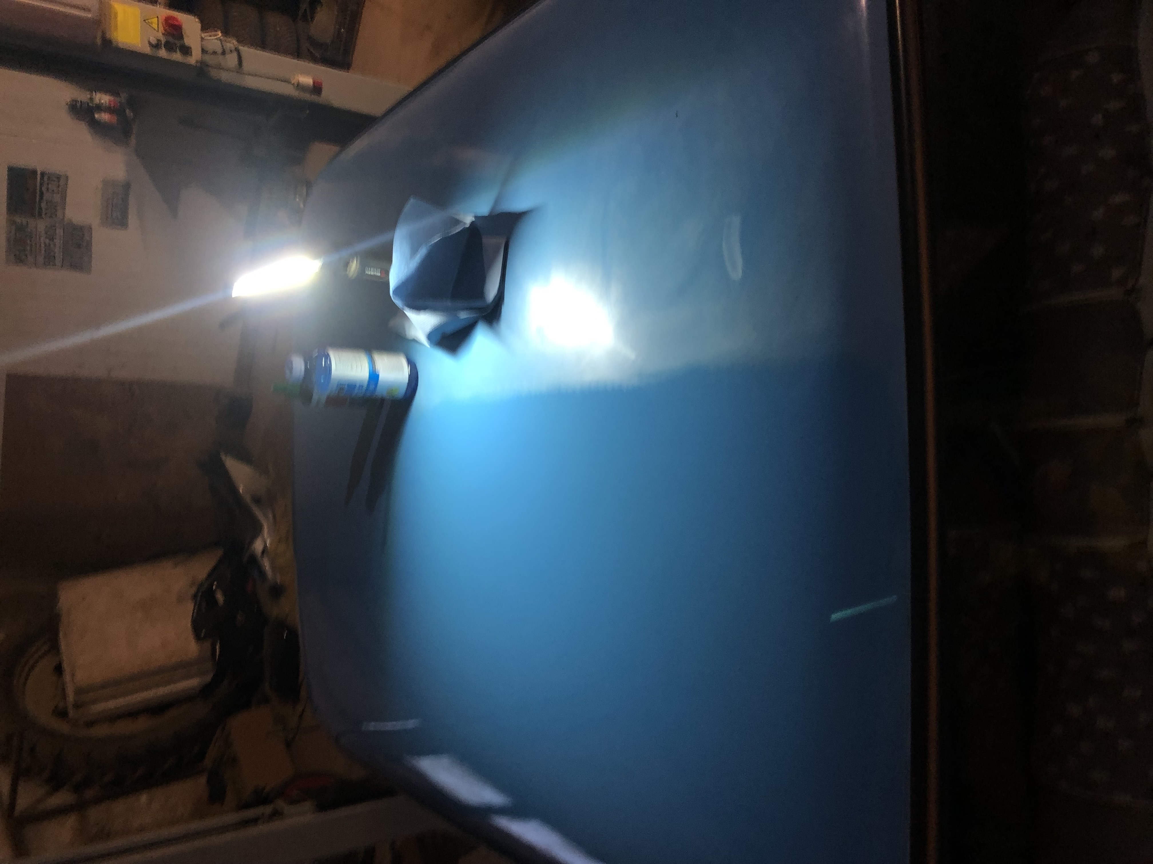

Nüüd kui kere krunditud läks lihtsamaks. Tuli mõte teha katus valgeks, sest no miks mitte. Sai poes käidud ja mõte teostatud. Tegu siis mersu valge pinnakaga.

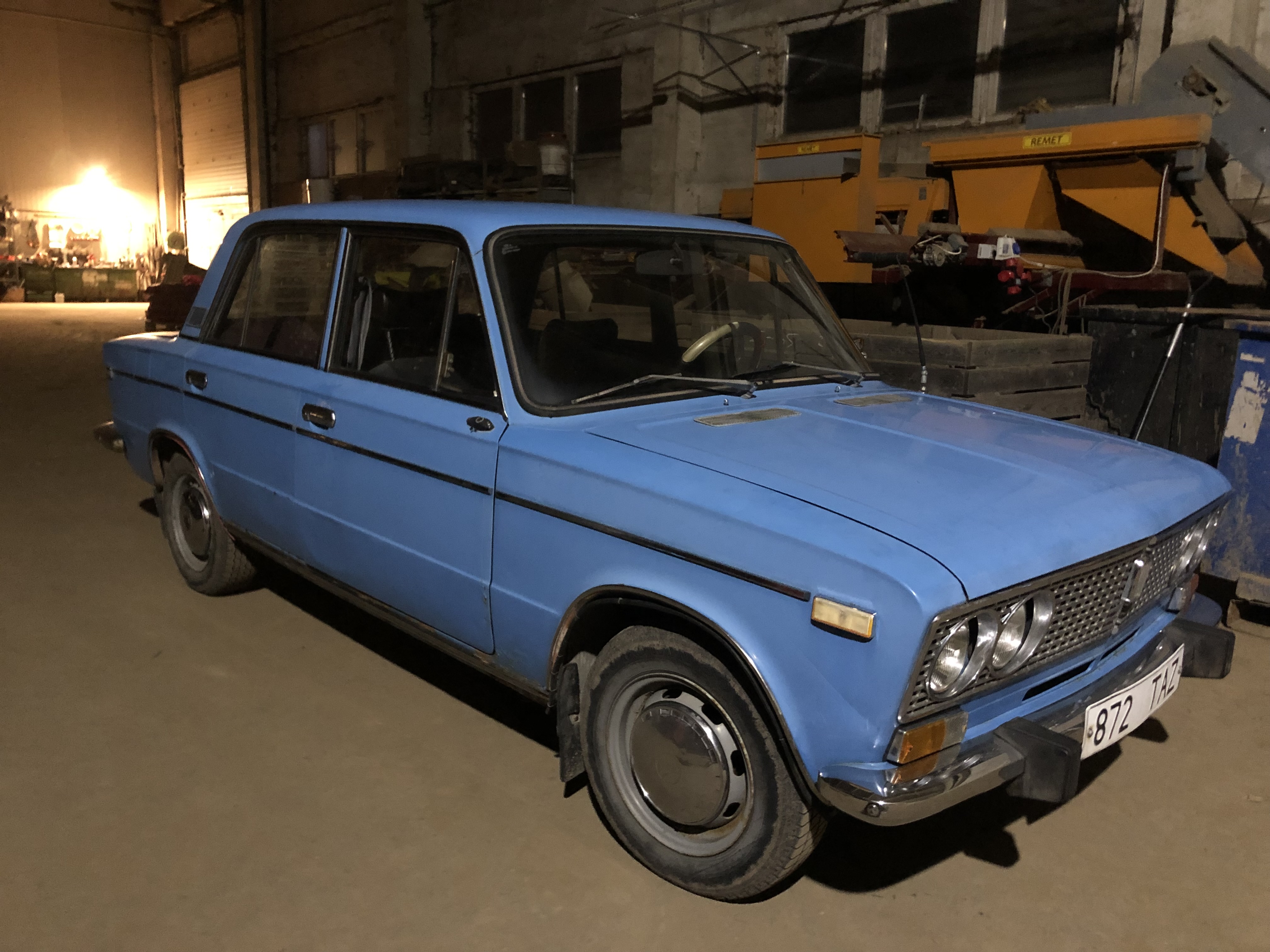

Ise enamvähem rahul tuiskega, eks kuskilt hakkab nkn uuesti roostetama, selle vastu ei saa nii lihtsalt aga no eesmärk polnudki prillikivi, mõni jooks ka sees, küll kui suvel grilli kõrvale tuju on siis võtab need ka välja ja poleerib ära, seniks aga jätkub auto ehitus.
