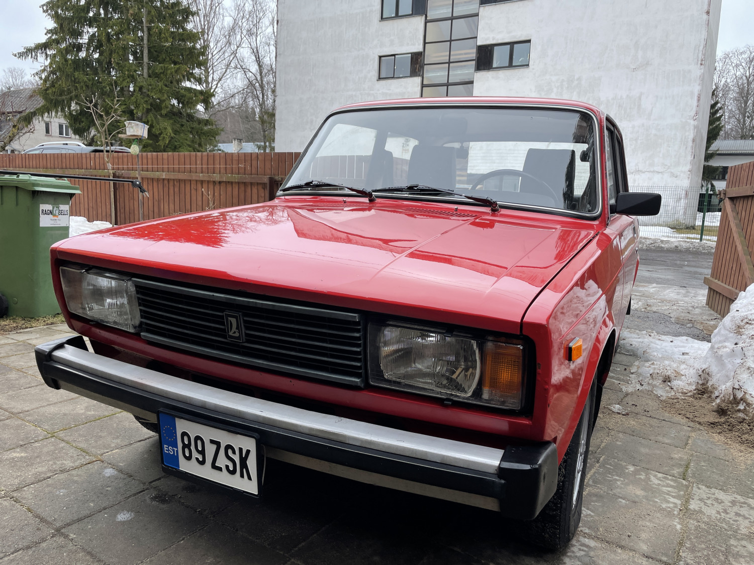

Täna siis sai punane iludus koju sõidetud. Hoolimata sellest, et ka mu eelmine oli 2105, on tegemist hoopis teistsuguse autoga. Kõvasti rohkem on kroomi, tulede ümbruses, katuseliist, salongis uste käepidemed ja aknavänt. Turvavööd on ilma rullikuteta, siin peab mõtlema, kas vähemasti ees vahetada või mitte, kuna rullikutega on vist väheke turvalisemad.
Puudub kõrvalistuja poolne tahavaatepeegel. See on küll mõnus retrokiiks, kuid pealinna liikluses oleks pigem sinna peegel vaja panna.

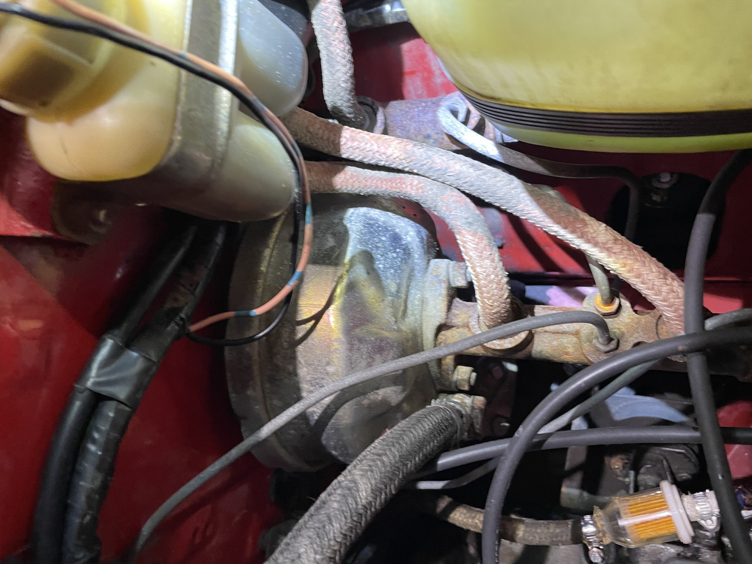

* Esimese hooga peab pidurid korda tegema. Üks esiratas ei pidurda üldse (auto kaldub tugevalt vasakule). Piduri ja siduri peasilindrid on samuti mõlemad tugevalt roostes, seega piduri ja siduri hüdrosüsteem tahab uusi komponente, kuna vaevalt teisedki asjad uued on.

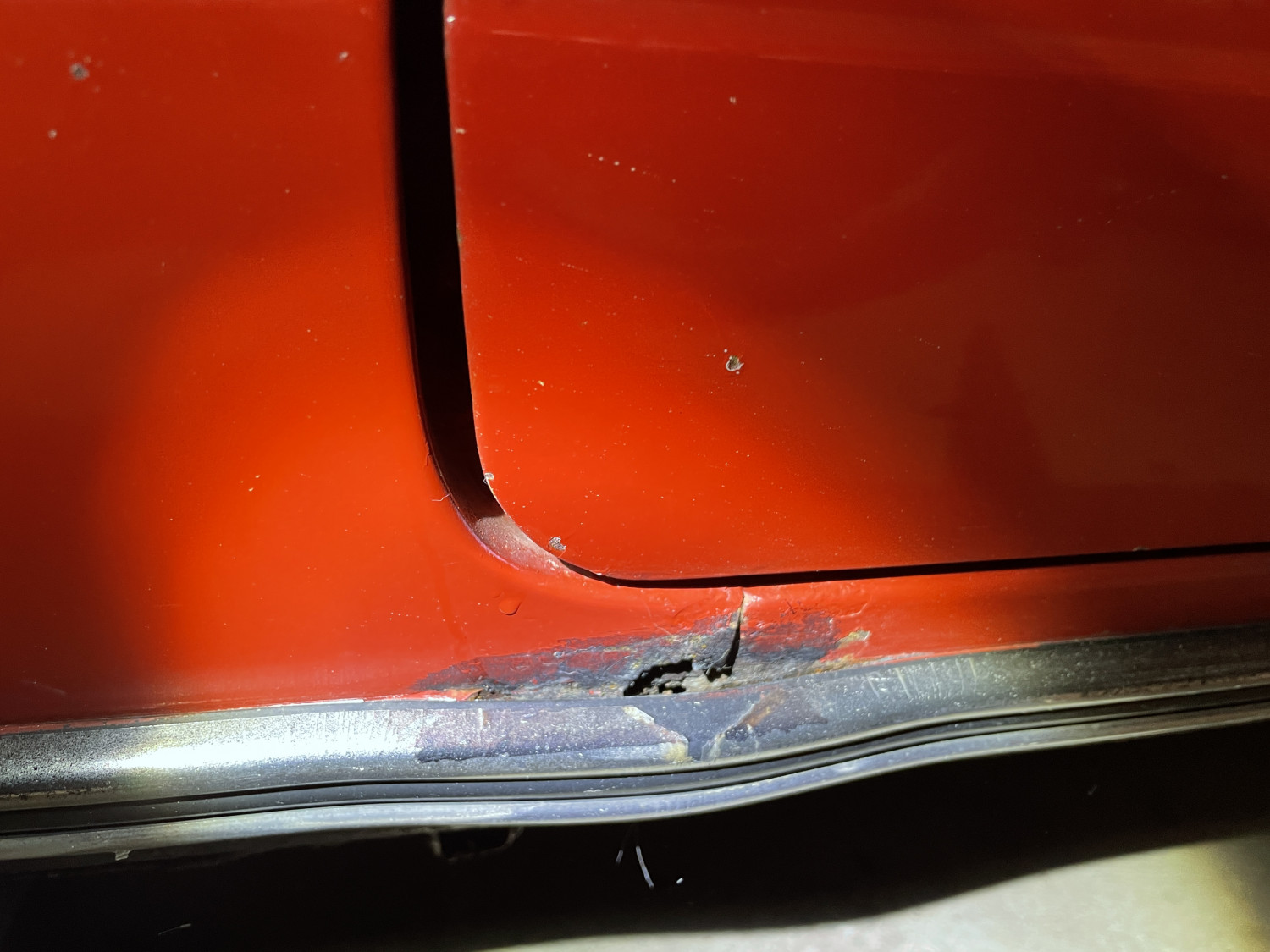

* Keres leiduv auk ja veel üks kahtlane koht vajab kohest keevitamist.

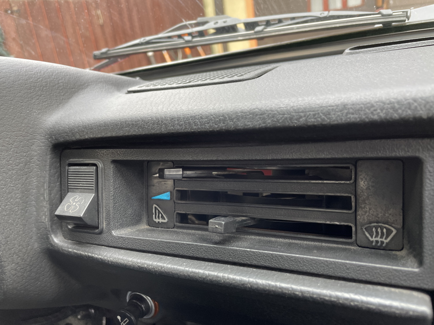

* Auto puhub kogu aeg ja ainult sooja, keskmine kang on temperatuuriregullilt täiesti puudu ja teisedki käivad tühja.

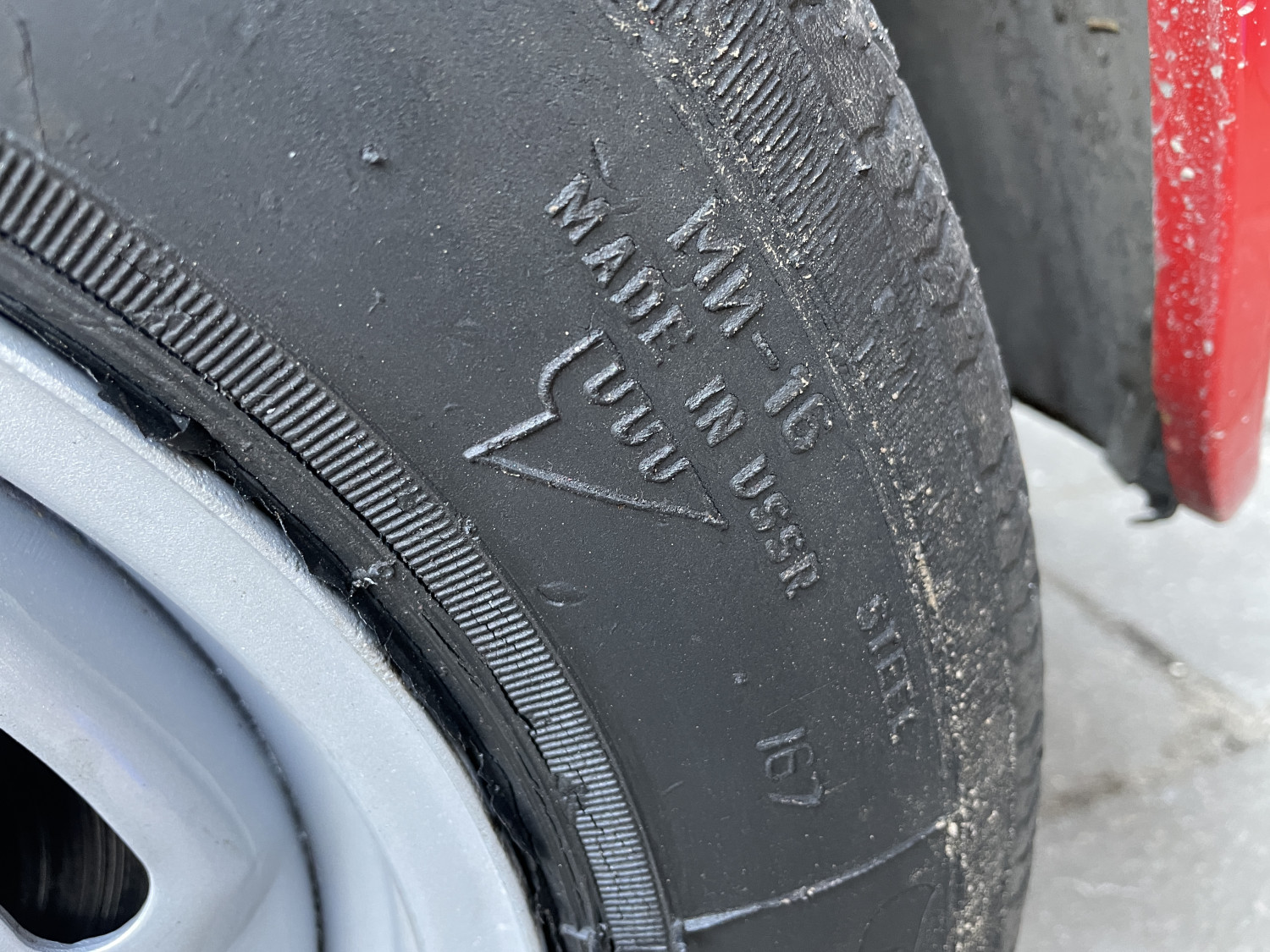

* All on mingid vene kirjadega ja vanaaegse mustriga rehvid, need peab kindlasti tänapäevaste vastu vahetama.

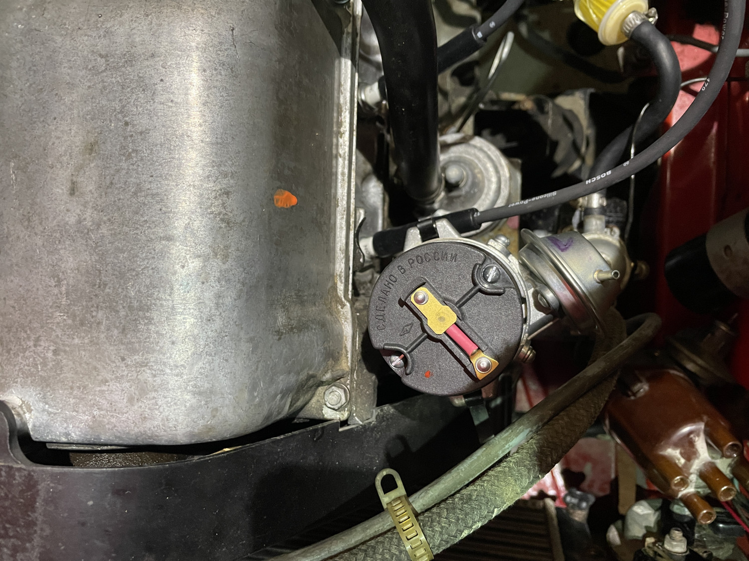

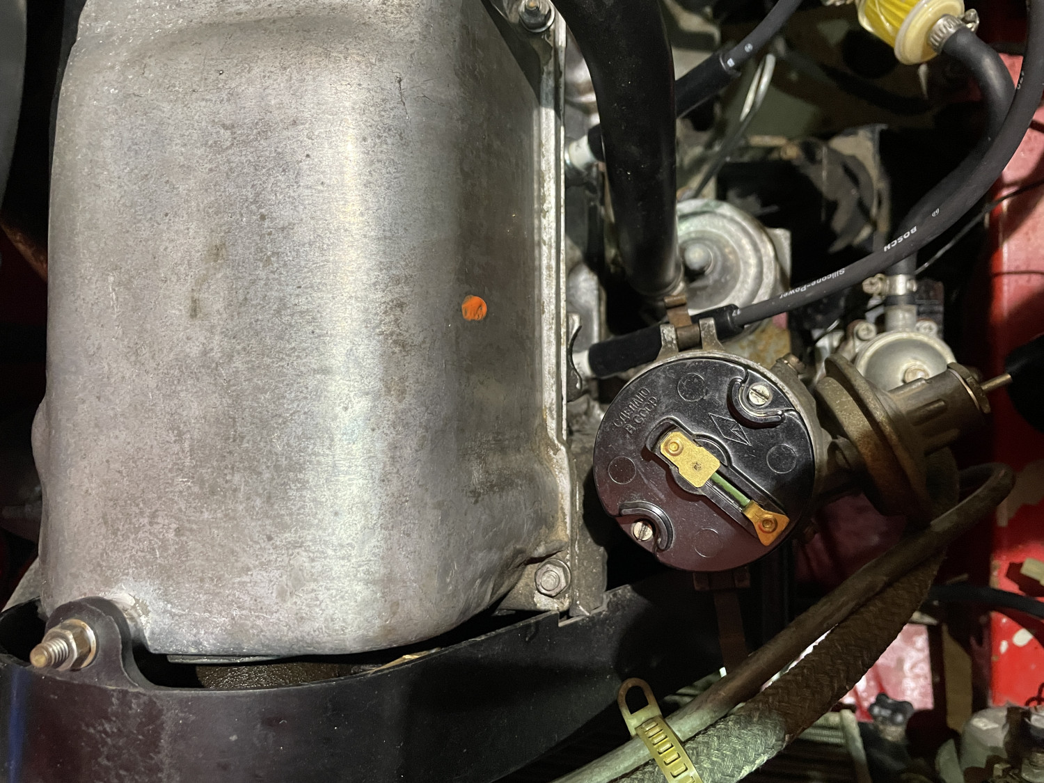

Lisaks peaks kontaktivaba jagaja ka peale panema.

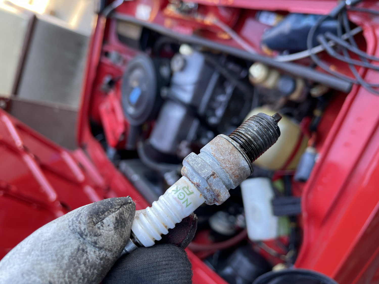

* Kontaktivaba jagaja, uued küünlajuhtmed ja õiged küünlad kontaktivabale jagajale (BPR6E)

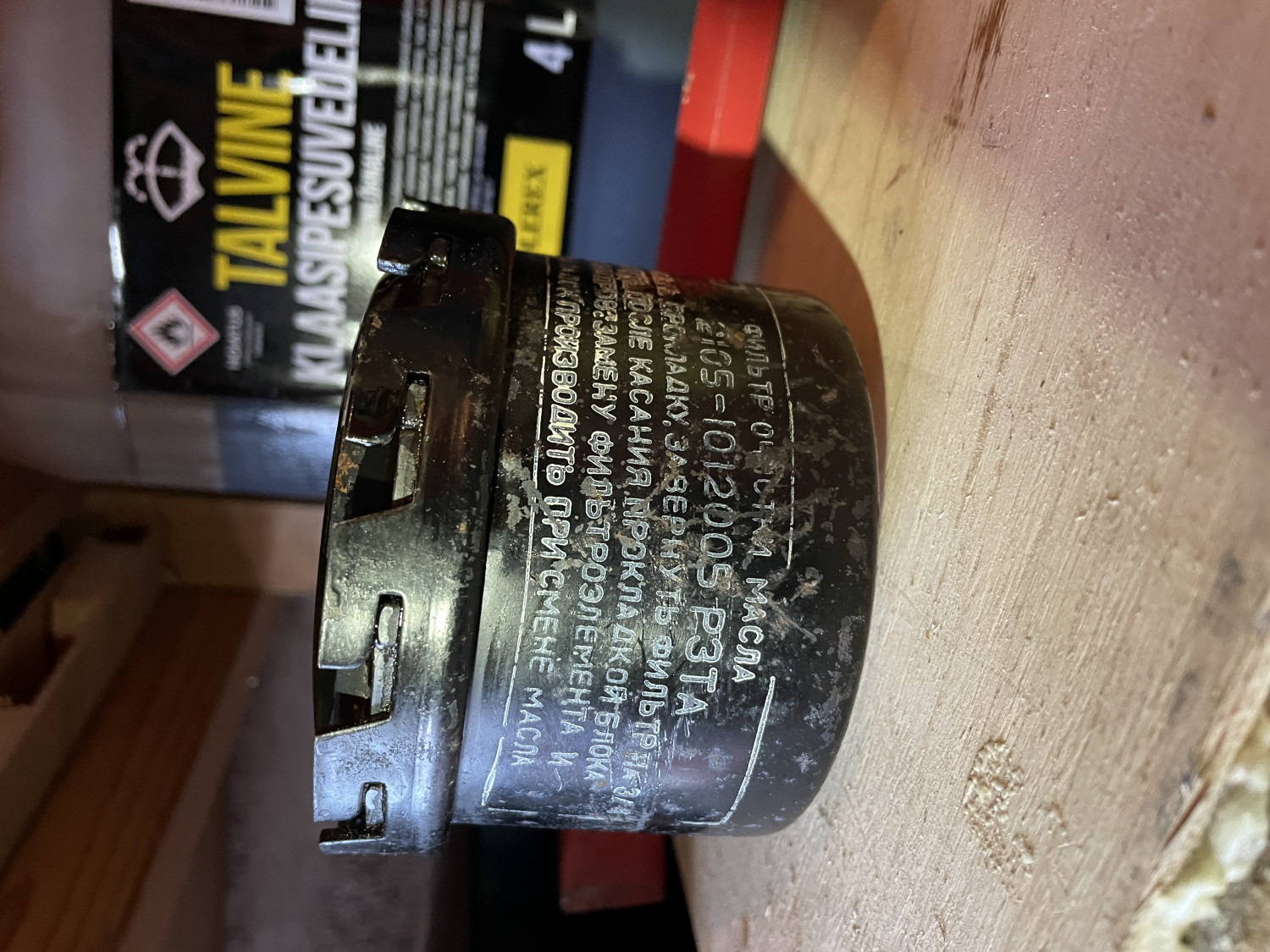

Ostu hetkel öeldi, et autol on hooldus tehtud, mõned pildid siis sellest tehtud hooldusest siia ka.

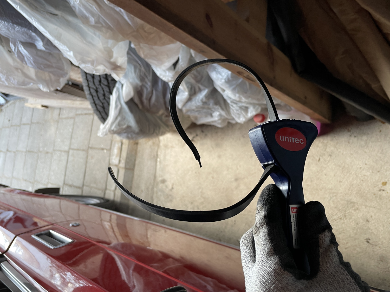

Vana filter oli nii kõvasti kinni, et tõmbas mu (viletsa) filtrivahetamise tööriista puruks, oligi aeg uus ja parem osta. Õlivahetusega kadus ka paar korda madalate pööretega helendanud õlirõhu tuli.

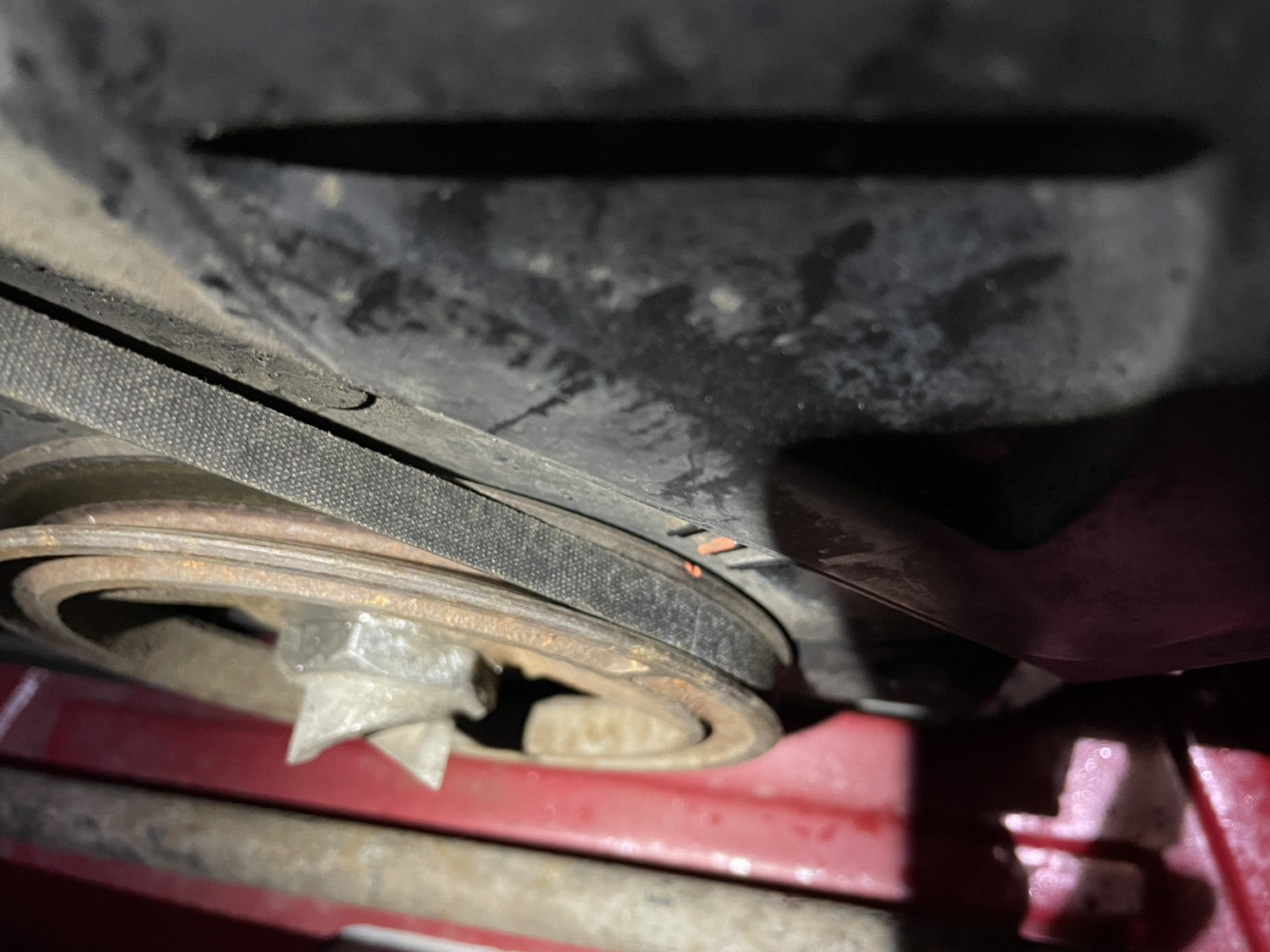

Kontaktivaba jagaja install käis teist korda juba väga sujuvalt. Väntvõlli märgid paika, jagaja rootori märk klapikambri kaanele, uus jagaja samamoodi sisse. Eks millalgi peab nagunii süüte ja karpa korralikult paika ajama, kuid praegu sai igatahes päris hästi käima. Ainult karpal on mingi kala sees, kohati teeb gaasile vajutades jõnksu läbi.

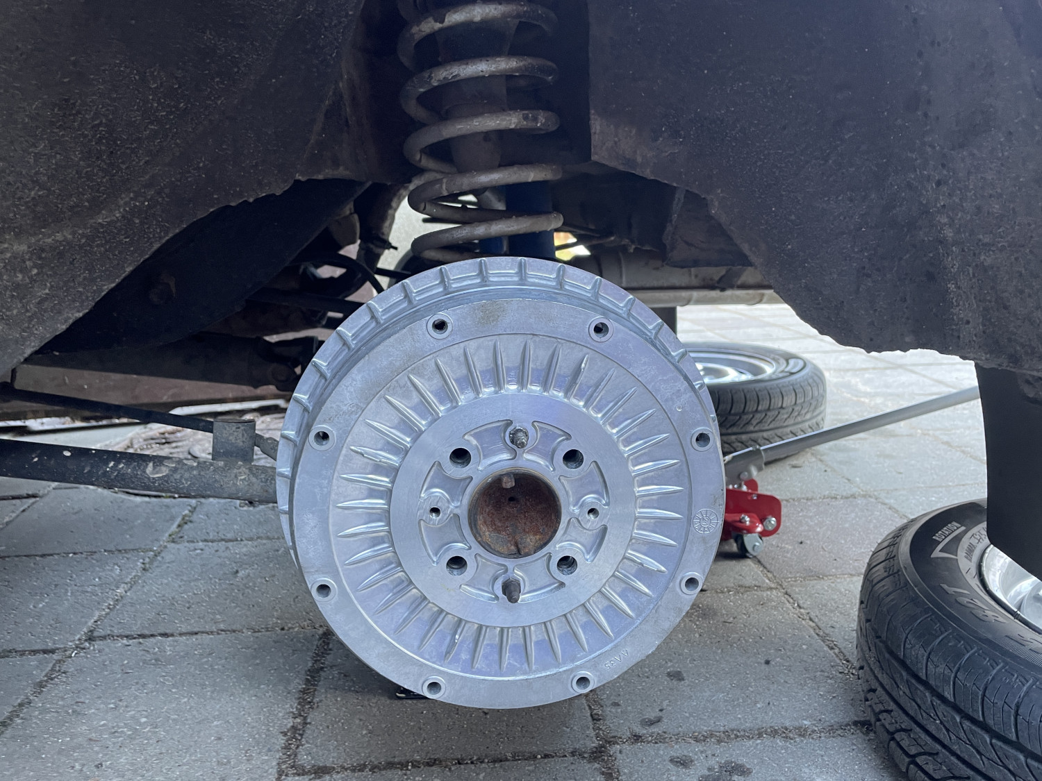

Üle pika aja natuke tegeletud, kuna eelmiste nädalate ilmad olid väga viletsad ja põhiline "remonditöökoda" asub mul hoovis.

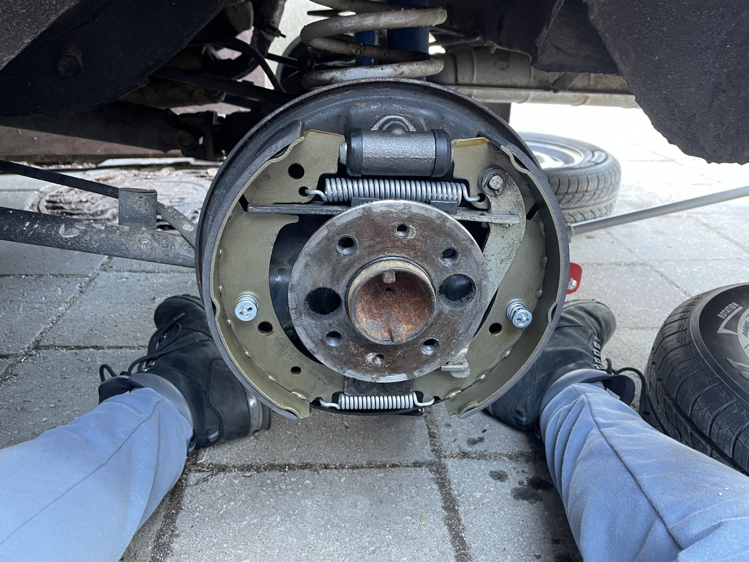

Tegemisse läksid tagumised pidurid, kuna sellega lootsin lahti saada parema tagaratta juurest tulevast vibratsioonist.
Pidurite remont oli muidugi paras mässamine, arvestades seda, et igasugune kogemus mul selle kohapealt puudub. Puudus ka see kogemus, et ilma pidureid kokku panemata ei maksa õhutama hakata, sest muidu hüppavad kolvid, silindritest välja. Samuti ei tahtnud peale pidurite kokkuladumist, trummel peale minna, selgus ka, et käsipidurit oli tarvis maha keerata. Seetõttu võttis kogu see ooper mul 5 tundi aega.
Üleüldsegi igasugused youtube õpetused olid sellised, kus suurema nikerdamise ajal tehakse videolõige ja hopsti on mingi oluline julla järsku maha saanud, kuidas maha saadi - mõtle ise välja.
Tehtud ma lõpuks aga sain, külge läks kõik uus, alates silindritest, lõpetades klotside, vedrude, trumlite ja muude pudinatega. Õhutamine oli üksinda samuti päris lihtne, kuna mul oli selline topsikuga abinõu. Arvestades, kui must pidurivedelik on, siis läheb see täies mahus vahetamisele, kuid seda juba koos peasilindri vahetusega.
Korda sai probleemi, mida ma korda saada ei lootnud, ning see, mida lootsin, ei saanud. Ehk siis, pidurdamisel auto enam risti ei tõmba ennast, kuid alates 70km/h, taga, paremal tekkiv vibratsioon on endiselt alles. Siin on probleemid ilmselt muus, kui pidurites, kuid seda peab hakkama nüüd selgeks tegema. Enne selle probleemi lahendamist suuremat ringisõitmist teha ei saa.

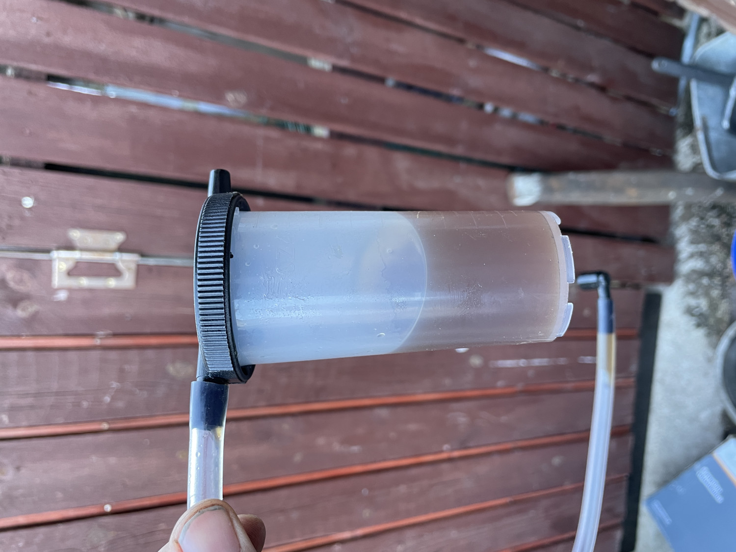

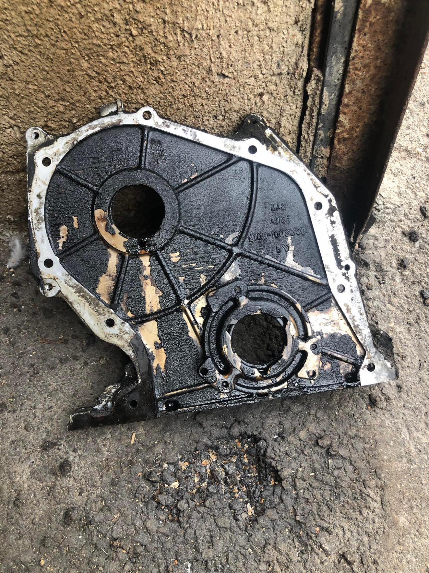

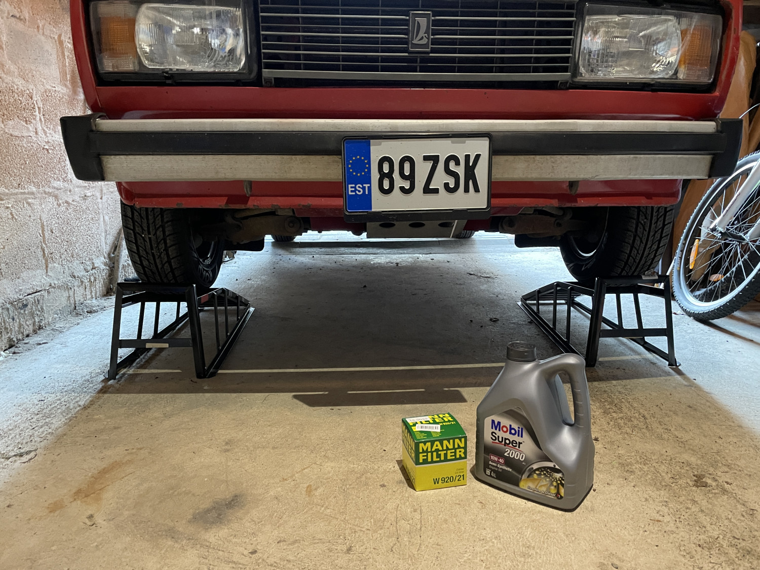

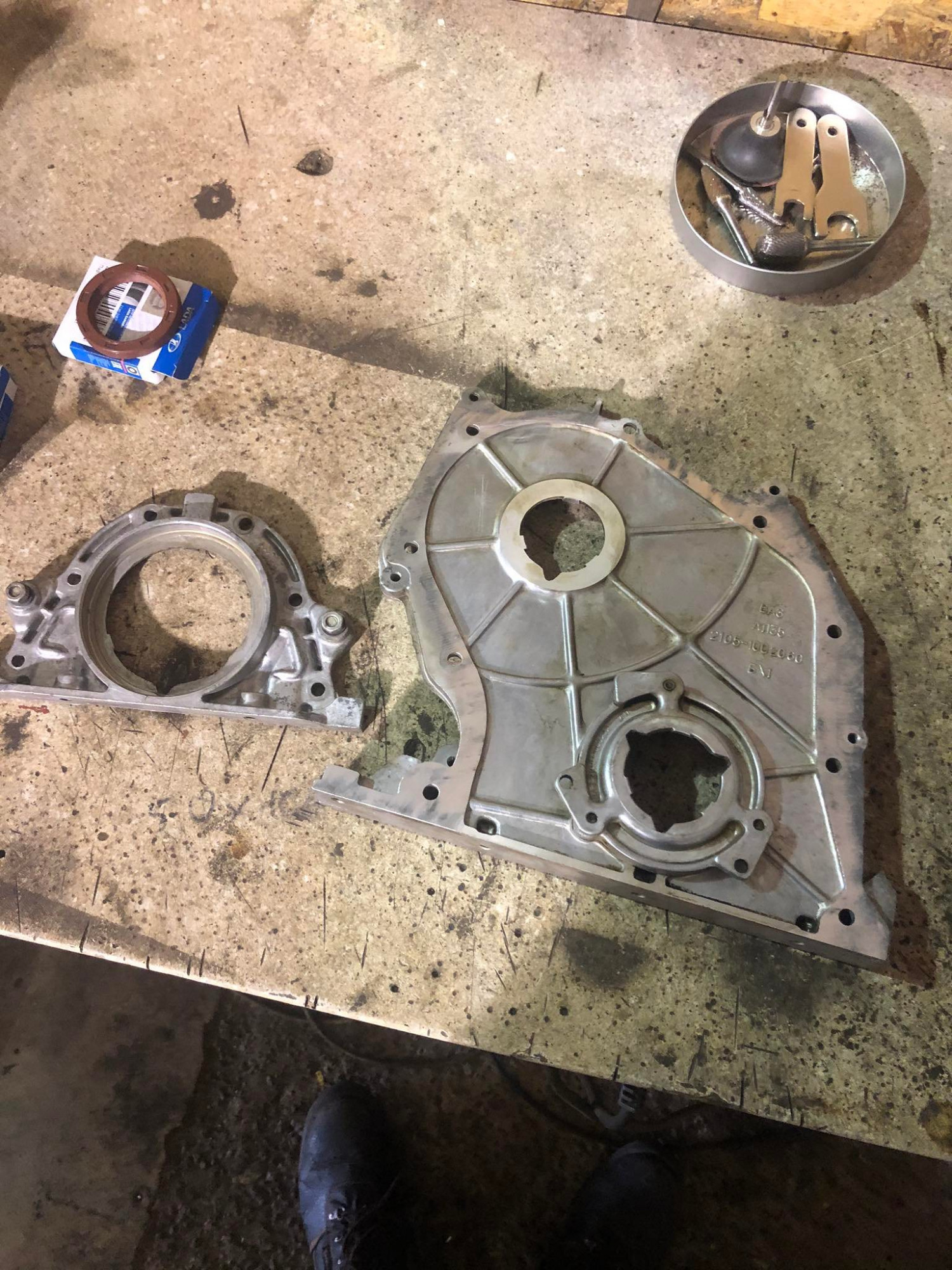

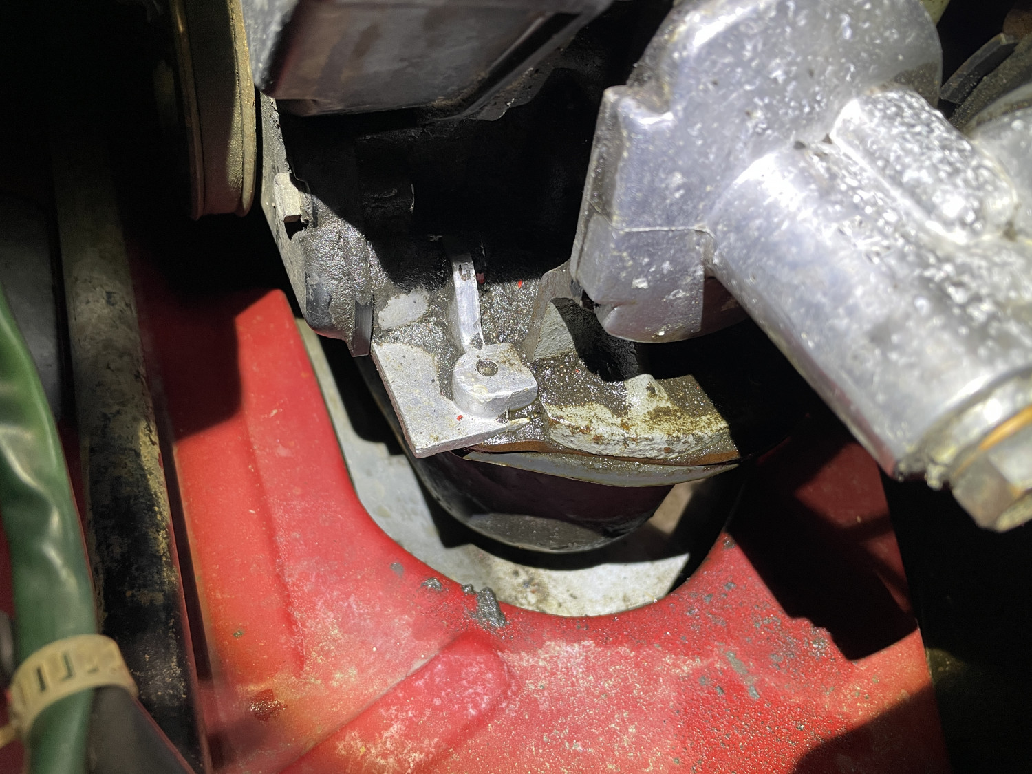

Kuniks tänaseni. Lõpuks sai kopp ette, et ükski remont autot ei paranda ja võtsin asja enda kätte. Ajasin auto õlivahetusrambile, et natukenegi ruumi allapoole tekitada, ning kruvisin kardaani küljest ära. Piisavalt oli mõistust peas, et tühikäik panna, ning rakendada käsipidur + tõkiskingad. Kardaani viisin taastamisse ja esimese pilguga ütles spetsialist ära, et mõlemad ristid on perses. Nii vahetatud keskmine rist, kui ka vana, tagumine rist. Läks paar päeva mööda ja kardaan sai valmis - kenasti üle ka värvitud. Kruvisin kardaani külge ja tegin esimese tiiru - vibratsioon on läinud.
See kuradi probleem, mille pärast mu kevadel ostetud sigull on terve suve aias seisnud, on läinud. Rõõm oli piisavalt suur, et sai ka mõnda aega tagasi ostetud Tšehhoslovakkia tuled ette keritud.
Vahepeal on ka muud remonti saanud, kuid see oli kahtlemata number 1. Auto on saanud ka: uue sidurikomplekti, kogu siduri- ja piduri hüdrokomponendid, täielikult kogu piduriring (kõik osad), uue maki ja "tümmi" autosse. Samuti ka "nibudega kellad"

Lõpuks on asi sealmaal, et Žiguliga saab okeilt sõita - ei värise, lärma, vibreeri ja leki liigselt. Tehtud ka esimene ring maanteel, 100km/h kiirusega, mis tuletas meelde, et see on oluliselt vähem stabiilne auto kui näiteks modernne Subaru Forester. Seda eriti praeguste, kulunud ja vanade sillaosadega.
Vahepeal veel remonditud:
* Mootoritihendid
* Mootoripadjad
* Hammasrihm ja rullik
* Veepump
* Abirihm
* Kütusepump ja filter

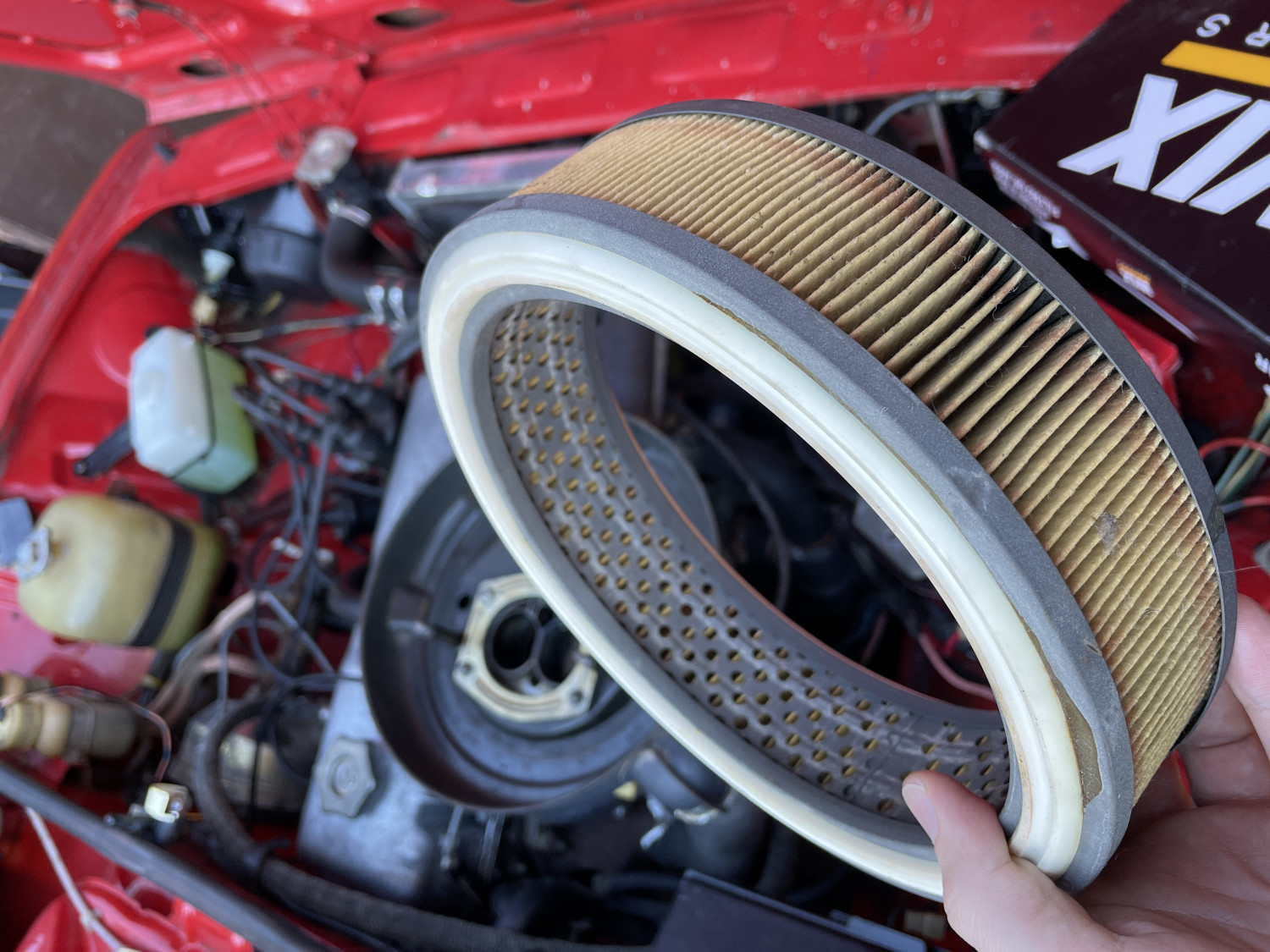

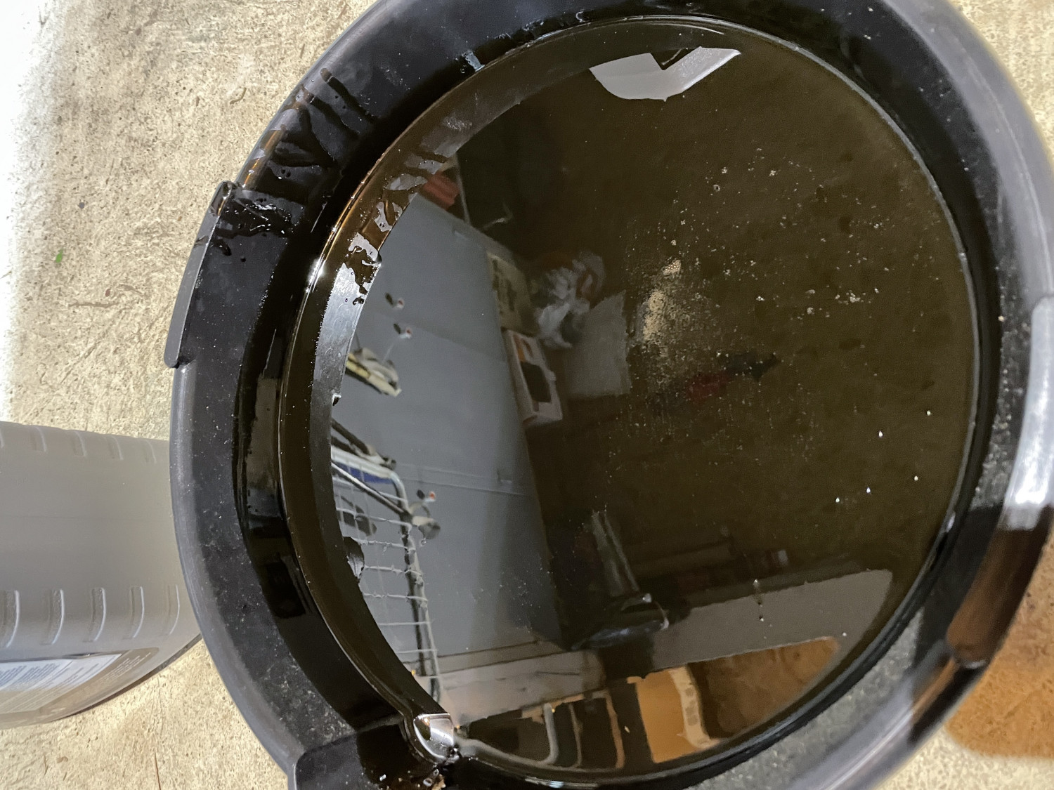

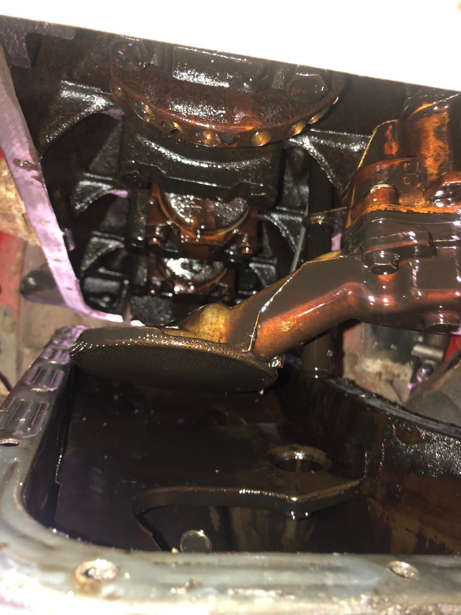

Lisaks veel uus õli, mis peale kevadel vahetatut oli taaskord suhteliselt must. Miks, illustreerivad pildid.
Kuulutuses müüdud "korralikult hooldatud auto", mis saabus musta õli ja vana filtriga, näitab ennast taaskord. Härrasmehe nime ei hakka ütlema, kuid tegeleb üsna suures mahus vanade vene sõidukite müügiga. Eks ma olen muidugi ise ka loll, et kaupa hoolikamalt üle ei vaadanud aga eks ostu hetke põnevuses, läheb teinekord meelest ja uskusin juttu - viga. Tõenäoliselt on muu mootori sisemus ka üsna must, kuid paistab nagunii sedamoodi, et järgneva paari hooaja jooksul, tahaks mootor põhjalikumat ülekäimist. Enne aga värskendaks veermikku ja lapiks augud keres.
Peale puhastust:

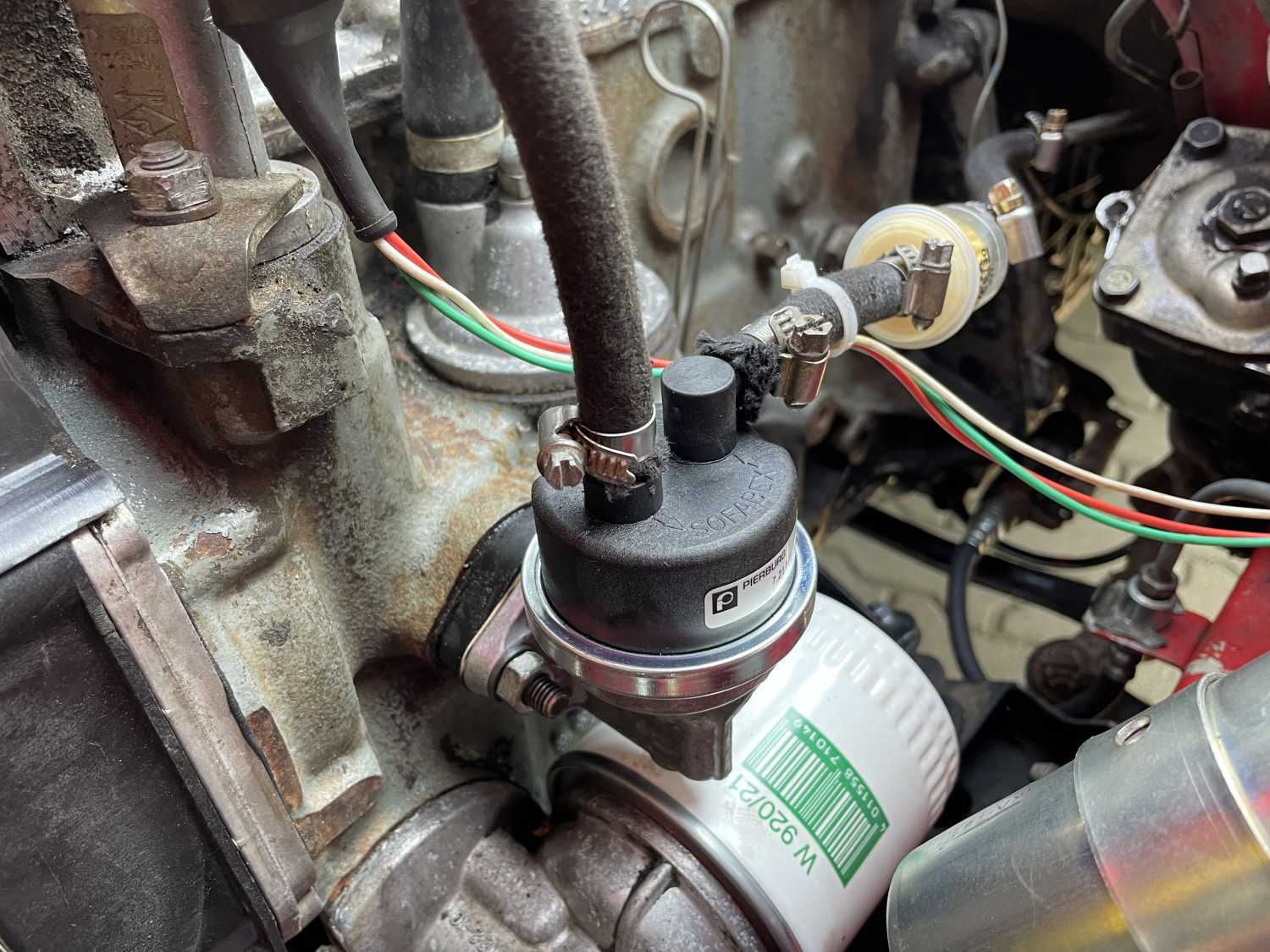

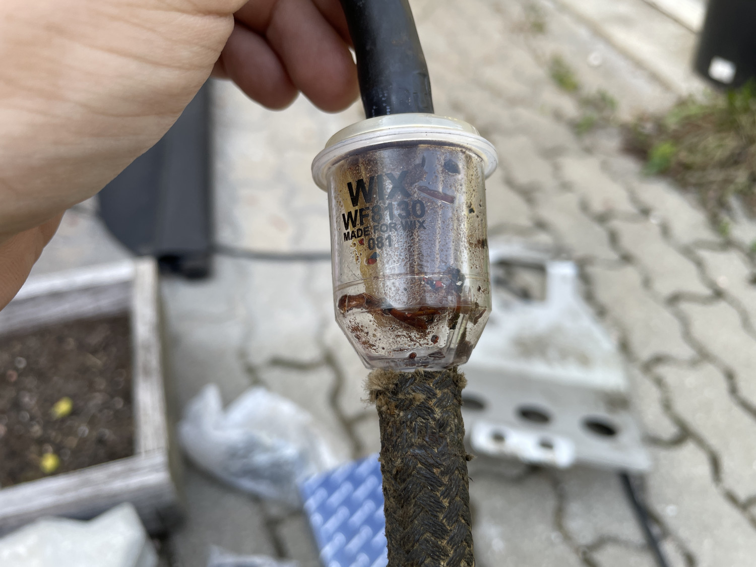

Samuti sai vahetatud veel kütusepump ja filter, mis oli ennast üsna lühikese ajaga saasta täis tõmmanud. Kasutasin mingid paagitäied tagasi ka kütusesüsteemi puhastusvedelikku, äkki see uhtus mingi saasta lahti.

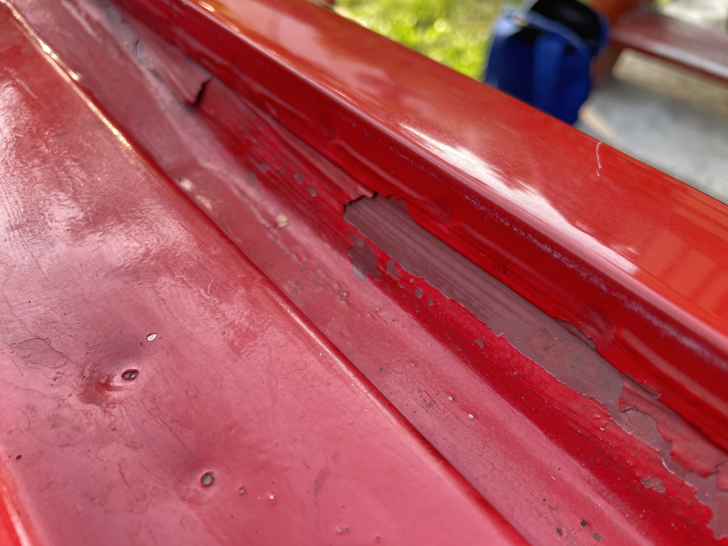

Auto on ülevärvitud ja üsna kehvasti, mistõttu värv koorub. Küll aga on küsimus, kumb neist toonidest originaal peaks olema? Kas kumbki neist on toon 110?

Postitas SexSix
Kui mootor sõitnud eelnevalt vene õliga siis lääne õli lahustab seda taaka seal hoolega.
Kui üle värvitud, siis vaid väljastpoolt. See tumedam punane on kruntvärv.

Mo meelest on tegu ehk ikkagi tehasevärviga. See, et ta aja jooksul on tiivarennidest värvi kere küljest lahti ajanud, on osadel 05-tel ja 07-tel tavaline asi. Võibolla ehk Sul õnnestub teha nendele probleemsetele kohtadele mingi nn. lokaalne parandus, ilma et peaksid sellepärast hakkama tervet detaili võõpama. Tallinnas või selle lähiümbruses on kindlasti mõni niisugune pädev automaaler, kes oskab sellist tööd teha.
Paras nikerdamine ja närvikulu on nende probleemsete kohtadega(ma tean, sest et nagu öeldakse inglise keeles "seal olnud, teinud seda") , aga ehk Sul õnnestub see tehase värvkate suuremas osas ikkagi säilitada. Eks see anna ka autole "kaalu" juurde.

Postitas Kytt
Osa autost on üle värvitud, detailidel on toonivahe sees ja "hajutamise" jäljed kenasti näha.
