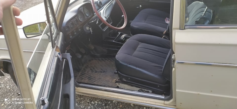

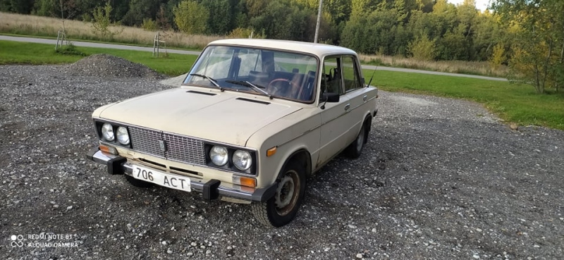

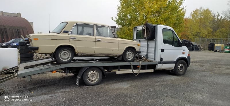

Tere kõigile siinsetele!

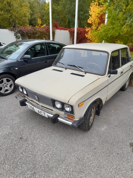

Alustama peaks ilmselt sellest, et kui olin seal mingi 11...12a vana, siis pani vanaisa mind oma 2101 rooli, kui metsast jahist tulime ja nii see hakkas. Mingi hetk jäi vanaisa juba nii väetiks ja minul kerkis ka vanus sinna 17a juurde ja tegin ära oma juhiload (ootama pidin küll 18 täissaamiseni, et need ka kätte saada), kuid selleks ajaks olin seda ´72a 2101-te igast otsast torkinud ja natuke igal õhtul kooli kõrvalt kitsas garaazis surkinud. Mina kuulun sinna aega (sünd. 1975a), kus siks oli popp (kui mitte öelda, et prestiiži värk, kui omasid sikski, kui sõpradel olid zaz-id või mossed :D ) ja nii saigi keska lõpus sõpradega garaažis see valge luik kirsipunaseks värvitud, valget värvi valuveljed alla (naabrikuti isa elas Saksamaal ja tema kaudu sai sebitud), käigukang lühemaks saetud, 2105 keskkonsool sisse installitud koos selleaegse kassetikaga, ümmargune peegel tiivalt asendatud "tänapäevasega", jne... Oehh, olid ajad :D
Aga see siis kõik sissejuhatuseks, kust üldse on pisik VAZ-i vastu ja kuna kompanjon sebis siin aasta tagasi omale kadunud sugulase 21013-e ja tegime tal garaažis sellele suht tihti lahtivõtmise talguid, siis juba kaduma hakkanud siksi pisik tärkas uuesti ja vahelduva eduga sai siin siksi müügikuulutustel ja tuttava-tuttavate kaudu uuritud, ega kellegil pole midagi, mida müüa tahetakse.
Ühesõnaga pealkirjas näidatud auto omanikuga sai siin pea nädal otsa teemat arutatud, natuke tingitud, nostalgia laks sai võitu ja tegin omale sünnipäeva kingituse (sünnipäev oli 29.09) ning täna hommikul ta lõpuks mulle Sauelt Tartusse saabus.
Ütleme nii, et ega mul muidu igav pole, kuna peres juba 3 autot olemas, mis kõik tahavad oma, siis ilmselt liigitub selle auto soetamine sinna sado-maso teema alla pigem 8-)

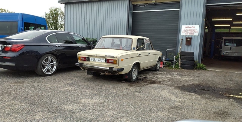

Müüja saatis mulle piisavalt infot, samuti pilte ja ikkagi ostus täna treilalt maha lükatav (eile veel saatis video, kus auto ka reaalselt sõitis, kuid olla tuled peale jätnud ja aku kotis) natuke räbalamaks, kui algselt tundus. Kuid ok, ei hakanud rohkem müüjaga jaurama ja vormistasin oma nimele ära ja treila sai koju tagasi sõita.
Põhja alt on isegi täitsa kobe, v.a 1 koht kõrvalistuja poolt tungi kõrvalt ja tugevdustala vms. kohal on auk. Samas kogu seeliku plekid on roostega (nendest vb saab isegi veel asja), kuid juhiuksel all nurgas on kõige kahtlasem koht, samuti on vist targem uued karbiplekid panna, kui vanu päästma hakata. Hetkel on auto täitsa tehase värvi all, kuid kahjuks peab see keretöödega seoses nüüd muutuma.
Sisu tundub täitsa ok olema.
Kodustele pole julenud veel kõssatagi, kuna, nagu juba mainitud, siis kodus juba 3tk on, garaaž on kõikvõimalikku jama täis ja majaümber parkimiskohad täis (uuselamu rajoonide eripära) ja sellepärast saigi ta hetkel tuttava töökoja ette maha pandud. Ei tahaks teda ka talveks lageda kätte jätta, peab garaaži ruumitegemise päevakorda võtma.
Kuna mul siksi omamisest ca. 30 a möödas, siis ärge pahandage, kui esitan spetsidele lihtsaid tunduvaid küsimusi.

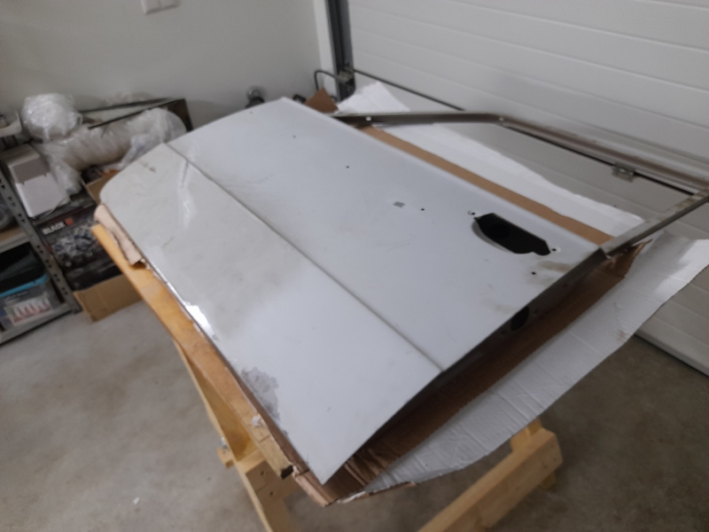

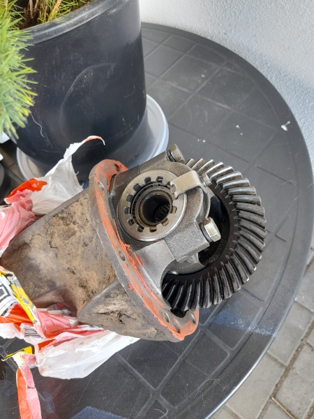

Sai poes käidud ja natuke tuuningut ostetud.

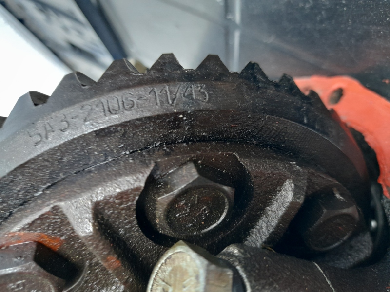

Samuti sai soetatud 3.9 ülekandega differ, vast saab pöördeid natuke allapoole.

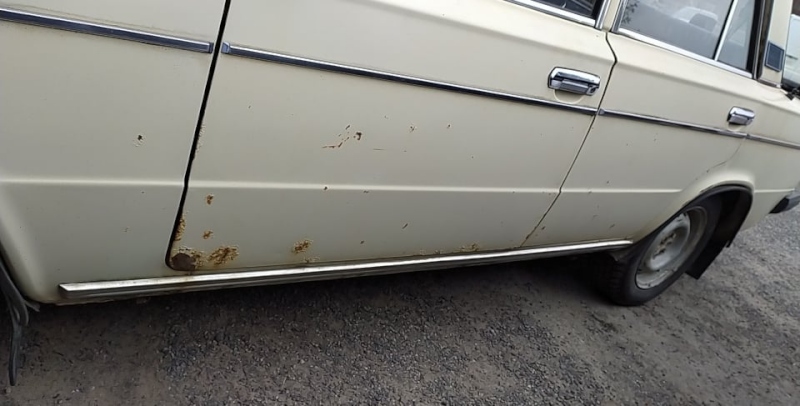

Samuti õnnestust Rakverest saada tehaseuus (krunditud) juhiuks, küll väikese kriimuga, kuid mitte sügava ja nii esipõll, kui ka uued püksid.
Nüüd oleks plekimajandusest vajalik veel pp. esitiib ja paranduskompl. pp. tagatiiva alumine kaare serv. Pp. esiukse vast saab isegi päästa veel ja seda hetkel ei otsi.
Viimati muutis TiitR, 19 Okt 2021 20:27, muudetud 1 kord kokku.

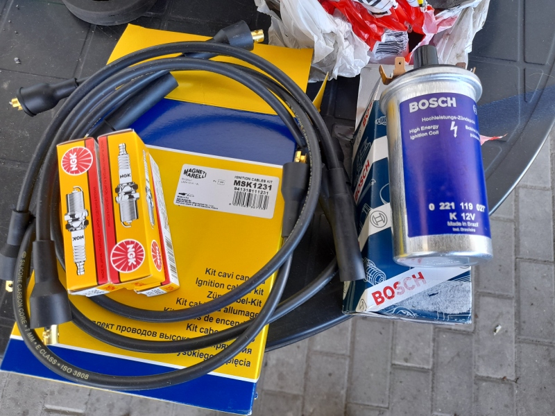

Ma mäletan, kui ma enda 06-le uued küünlajuhtmed ostsin, siis valisin silikon kattega. Pidin kõik juhtmed ükshaaval üle kontrollima ning parajasse pikkusesse lõikama. Nüüd ostsin ma Bosch-i toodangus olevad juhtmed, mis olid vastavalt silindrite asetusele, vastava pikkusega.

Tony_2106 kirjutas: 18 Okt 2021 18:41 Ma mäletan, kui ma enda 06-le uued küünlajuhtmed ostsin, siis valisin silikon kattega. Pidin kõik juhtmed ükshaaval üle kontrollima ning parajasse pikkusesse lõikama. Nüüd ostsin ma Bosch-i toodangus olevad juhtmed, mis olid vastavalt silindrite asetusele, vastava pikkusega.
Magneti Marelli peaks ka täitsa ok olema. Pigem hakkasin nüüd seda süütepooli seal vaatama. Sel peal mingid 4 klemmi, siksil minu teada 2 mutri alla käivat klemmi? Auto kaugel ka hetkel ja vb see pool ei sobigi üldse.

TiitR kirjutas: 18 Okt 2021 23:03
Ei oska kommenteerida nende kahe erinevust, kuid jah siksil on tõesti 2 mutri alla käiv. Ise kasutan NGK süütepooli hetkel. Pole eriline autoremondi mees, kuid lihtsamate asjadega saan vb hakkama
Süütepooliga sain juba jagu. Need klemmid seal on eemaldatavad ja jääbki järele 2 poldi kinnitust.

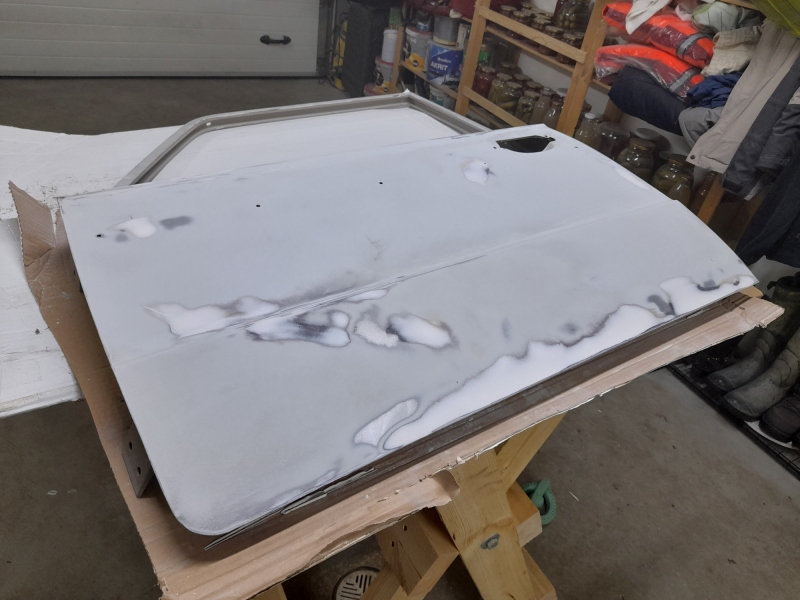

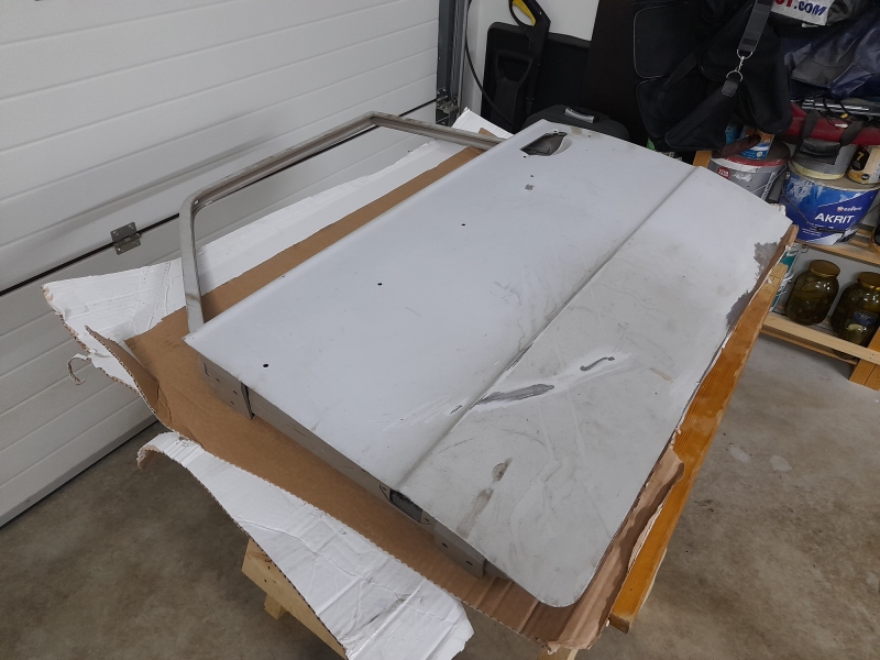

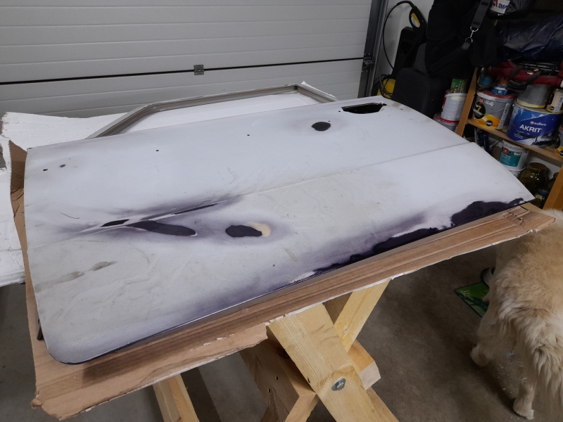

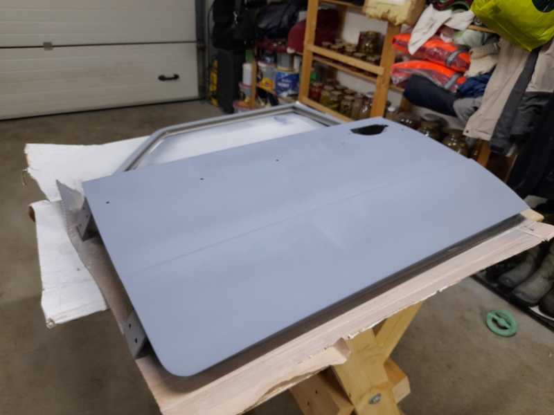

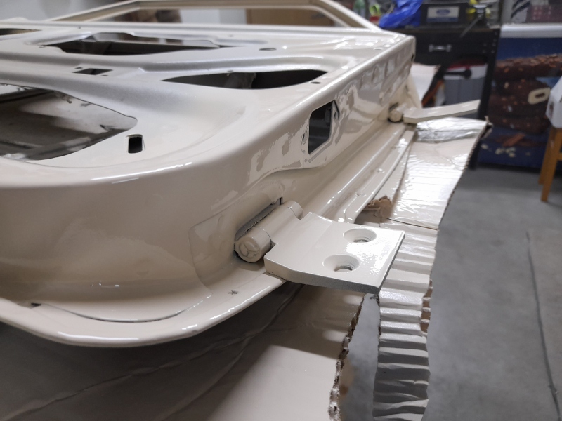

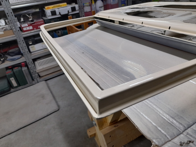

Alusvankri komplekteerimine käib (kõik õõtsad, nende puksid ja šarniirid, pendelhoob ja roolivarras juba minu poole liikumas) ja võtsin ette juba olemasolevad plekitükid.
Üleval mainitud ka, et Rakverest sai sebitud tehaseuus ja krunditud, kuid väikeste defektidega juhiuks ja esipõll. Uus parempoolne esitiib ka tellitud ja peaks jõudma 3..4 nädalaga (mul aega on, oligi plaanis talvel kerega tegeleda).
Vaikselt nokitsen. Näitusepilli ei plaanigi, kuid sirge ja viisakas võiks olla küll.
Kõigepealt siis haljad kohad veelkord vibraga puhtamaks (roostet polnud, vaid mõned kohad olid haljad ja paar sügavamat kriimu), seejärel epoksiid Brunoxiga üle, järgmine päev pahtel ja lihv ja täna siis krundi alla.

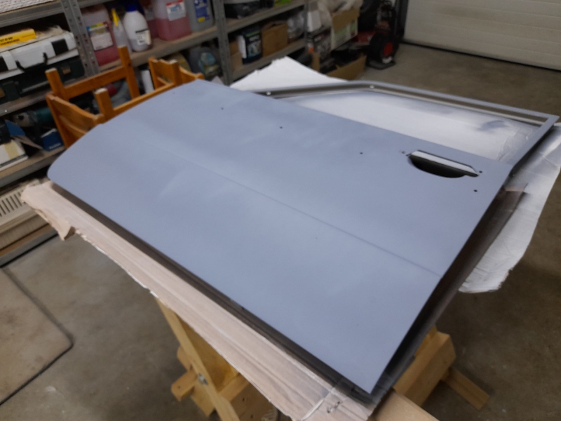

Postitus Postitas TiitR »

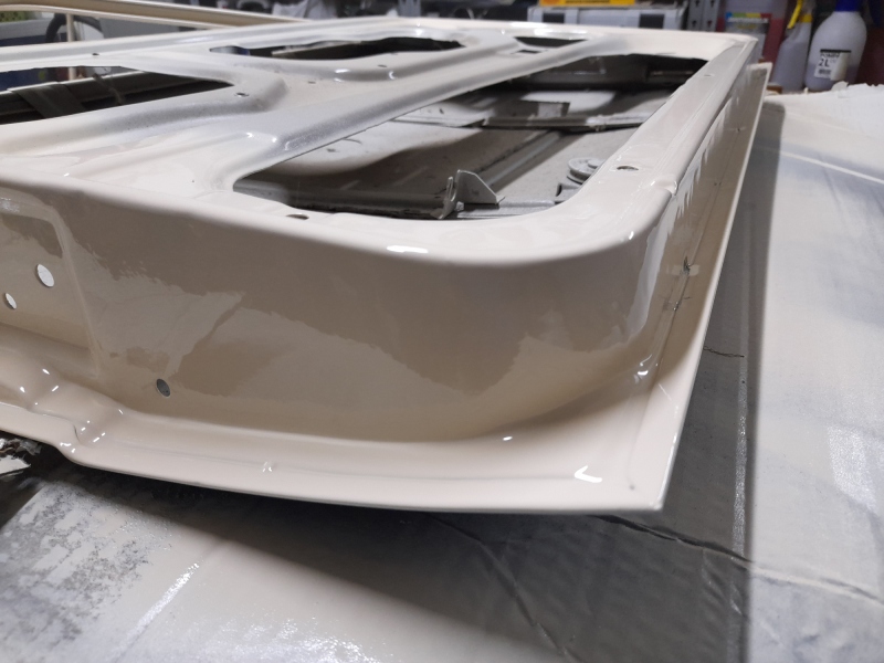

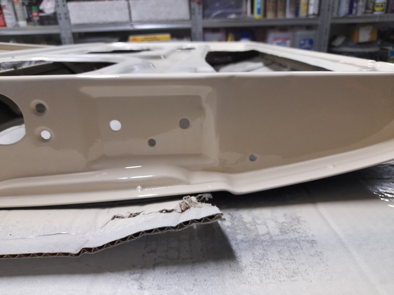

Tegin sellised väikesed osad teiselt poolt ust kodus üle, kuhu tegelikult maalrit lasta ei tahagi, hiljem loomulikult ülevärv.
Värviks sai peale pikka vaagimist ja võrdlemist hoopis 228 valitud, kuna tundus, et tehase omast see kõige ligilähedasem ja naabrimehel oli samuti kunagi tutikas 063 ligilähedast värvi :D
Ega see teloga tehtud pilt nüüd päris 100% õiget värvi ei edasta ka, kuid mingi aimdus vast näha.
1 Ladamees arvas küll, et tehasest sel ilmselt 235 koodiga beež, kuid no reaalselt seda värvitooni lipikult nähes, oli ikka kõvasti tumedam ja isegi kuidagi rohekam, vms. Kusagilt foorumitest käis läbi ka beež 215, kuid hetkel valisin siiski enda tunnetuse najalt. Eks kiruge nüüd värvivalikut, kuid nii ma otsustasin 8-)
