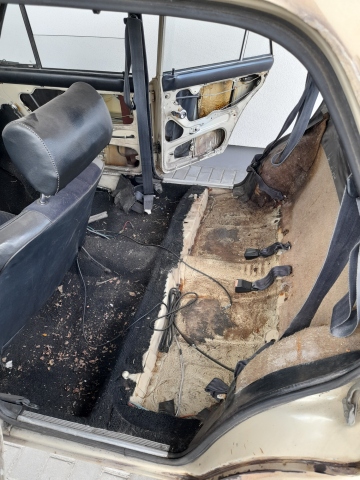

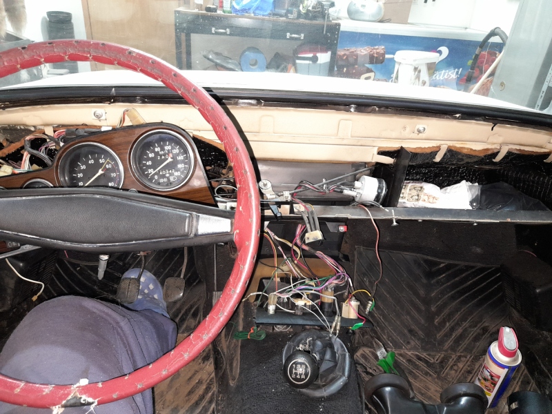

Hakkasin otsast vaikselt harutama ja kui olin pagassist plastikkatted ja põhjavaiba koos 5kg kuiva liivaga (äkki üritati talvel sõita ja liivakott pagassis katki läinud?) eemaldanud, siis kõige hullem pilt vastu ei vaadanudki, kartsin hullemat. Põhjaplekil pindmine rooste ühes servas, varuratta süvend täiesti ok, oli mingi õlimoodi asjandusega seest üle tehtud.
Samuti on eelmiste poolt selle õlimoodi ollusega nii esi, kui tagapõlled.
Huvitav tähelepanek, et kõikvõimalikud kruvid ja poldid tulid kõik kenasti lahti (just esi-ja tagatulede eemaldamisel), v.a tiivapealse antenni polt murdus, kui üritasin eemaldada, see oli ka korralikult roostes ja rooste-eemaldus ei aidanud.
Tähelepanek esitulesi eemaldades, et tuleklaasidel oli kõigil Made In Hungary...kas mingi export versioon või olidki kõigil 06-tel sellised?
P.S täna tuli kõne, et pp esitiib, mida lubati 3..4 nädalaga on Laagris olemas (avastati, et laos oligi siiski parempoolne, arvati, et vasakpoolne).
Täna rohkem ei viitsi teha, homme varakult jahti minek.

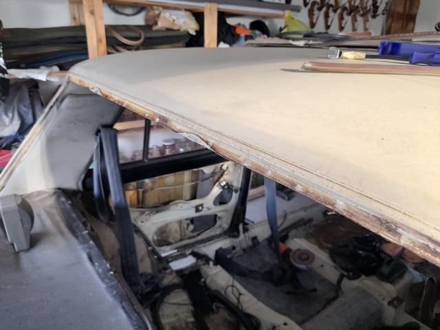

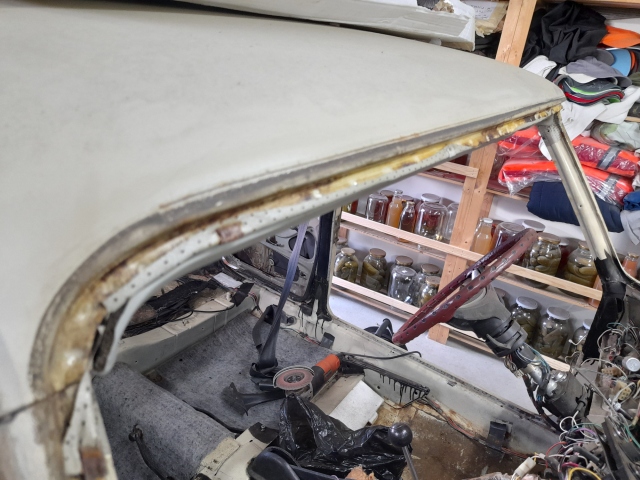

Katuse ääre liist: võib kasutada ka jäätise pulka, et metall metalliga kokku ei saaks ja muljuda ei saaks.

SexSix kirjutas: 23 Okt 2021 12:32 Katuse ääre liist: võib kasutada ka jäätise pulka, et metall metalliga kokku ei saaks ja muljuda ei saaks.
https://www.snap.ee/user/Urmas68/album/ ... 6#Foto0112
Mul igasugu plastheeblid ka olemas, peaks nendega proovima. Aga ühesõnaga, võti seisneb siis uksepoolt ehk alt üles painutamisega?

Alt ülesse jah. Rahulikult tegema, läheb kiirelt kõveraks

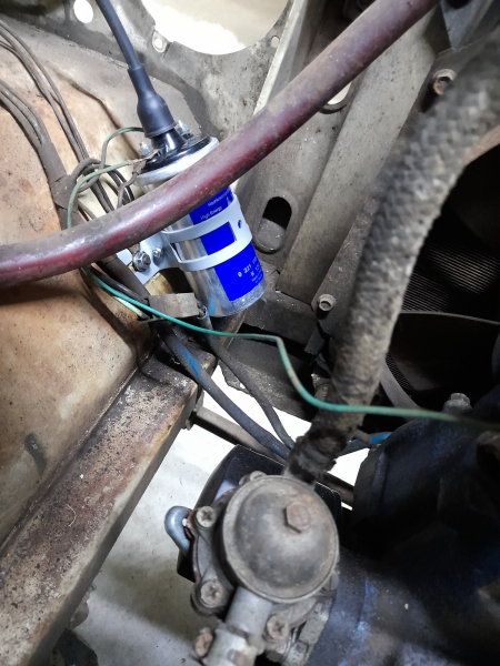

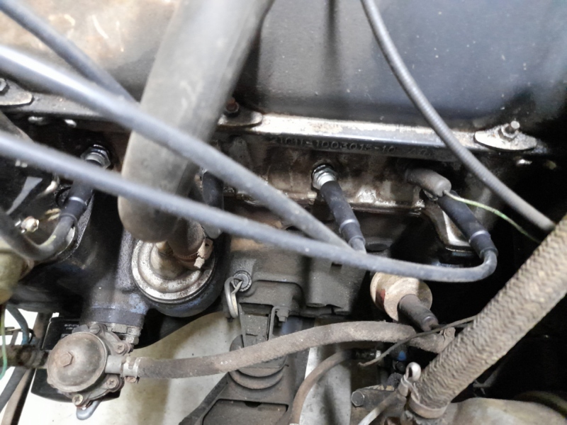

Selline vaheküsimus süütesüsteemi kohta.
Kuna, nagu juba kusagil üleva ka mainutud, siis bensukaga on kogemused mammutiaegsed ja seega küsimus, et võtsin täna küünalde, juhtmete (silikoon) ja süütepooli vahetuse ette. Auto on viimsed sõidud teinud sellised hoovilt garaazi vaid, ehk väga lühikesed külma otsa sõidud. Mahakeeratud küünlad olid kõik õlised (mitte bensused), samas auto käivitub pmst. ideaalselt, kuid töötab vaid tooreklapiga. Gaasi andmisel (klapp kinni) kukub puterdama ja hakkab lämbuma. Lasin mootoril vast mitu min. kohapeal tiksuda (poole toore klapiga käib hästi), aga nii kui klapp kinni lükata siis isegi tühikäigul tahab välja hakata surema.
Soovitused? - karpaga seoses?, klapisääretihendid, õlirõngad, vms? Klapisääretihendite kohta mainiks, et õlikulu pole õnnestunud kuidagi mõõta, alles õli eelmise omaniku poolt vahetatud ja minu käes on see auto vaid treilal liikunud + viimane kord siis õuest garaazi omal jõul, samas loomulikult on toore lõhn üleval ja on ka mingi suits taga, kuid üksi suht kehv seda suitsu kogust ja värvi tshekata.
Homme teen uute asjadega proovi käivituse.
Postitusi: 3994
Re: VAZ 21063 1300SL, TiitR, 1985
Tegelikult tuleks nüüd ära otsustada, mispidi see tooreklapp lahti ja mispidi ta kinni on, eksole.
Reeglina ta ikkagi lükatakse lahti ja tõmmates läheb kinni.
Ühesõnaga - täielikult avatuna ei käi ei peast ega p---sest? Mootori töö temperatuuri võiks kindlasti üle vaadata enne kui kuskilt midagi keerama hakatakse. Alla 60*C kohe kindlasti ma midagi ei näpiks. Normaalne on tegelikult vähemalt 80*C, et aimu saada, mis tegelikult toimub.
Süüte ajastus ja klapivahed number üks.
Karburaatori ja sisselaske lisaõhk number kaks.

logman kirjutas: 25 Okt 2021 02:32 Tegelikult tuleks nüüd ära otsustada, mispidi see tooreklapp lahti ja mispidi ta kinni on, eksole.
Kõik õige, ikka niipidi jah selle tooreklapiga.
Aga tundub, et liigapalju õhku talle praegu ei meeldi. Aga nagu öeldud, proovin täna mootori soojaks ajada ja siis vaadata ja klapiga mängida, kuidas käitub.

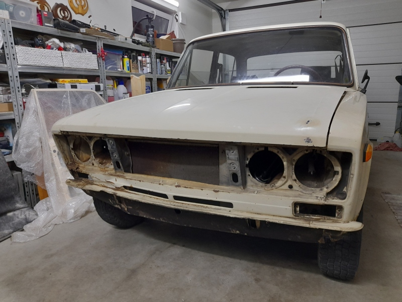

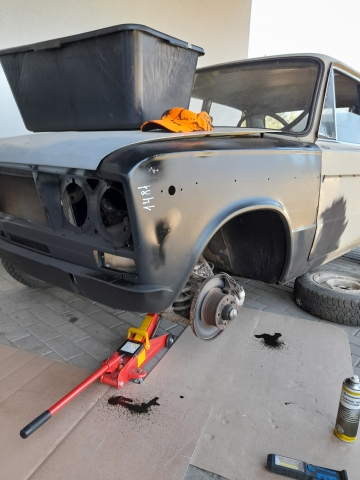

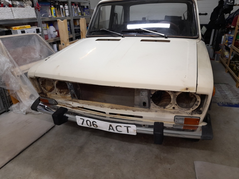

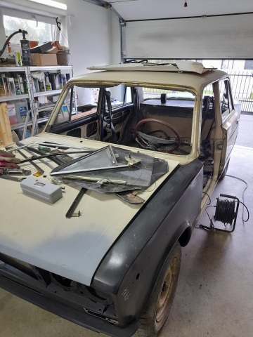

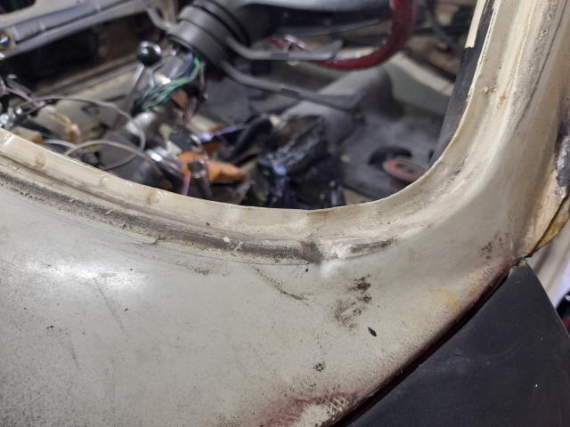

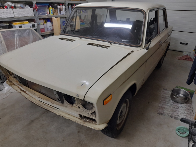

Harutamine hakkab vaikselt lõpusirgele saama. Tänaseks siis kogu liisturing ja stanged-tuled-viled eemaldatud. Esitiivapealsed suunad jätsin külge, kuna olid mõlemad suht pekkis ja pole mõtet maha harutada ja miks ka juhipoolsele tiivale, siis allpool piltidelt näha, et välja koorus selline seis, et sai ka juhipoolne esitiib juurde tellitud.

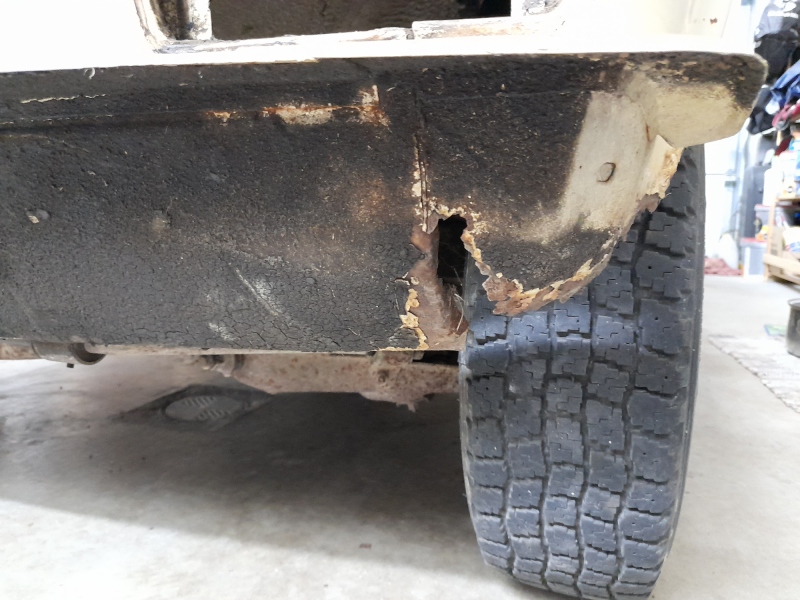

Paremale poole on kuhugi pihta saanud (kõks on kerge olnud ja vaid plekk on kannatada saanud, lansekas kenasti omal kohal ja täiesti sirge) ja selle tarbeks on juba tiib ja esipõll olemas. Lisaks autot ülestõstes möönasin, et läheb uus ka parempoolne poolraam (pole vist mõtet keevitusega üldse jamadagi seal). Aga muidu põhi ilus ja plussiks, et põhja alt, logarite alt, stangede seest ja põlled olid omal ajal kellegil korralikult mingi mastiksiga ära mökerdatud, kõik poldid tulid kenasti lahti ja metall sealt alt on tugev.
Esialgu jäävad ukselingid külge ja aknad ette, kuna läheb detailide vahetusse ja keevitusse. Kui sealt tagasi, siis uus uks ette, uksed paljaks, jne... ning värvi eeltöödesse.
Suureks plussiks minu silmis on see, et auto nüüdseks 2 ööpäeva garaazis olnud ja mitte tilkagi mingeid vedelikke pole maha tilkunud :D
Esialgu kõik.

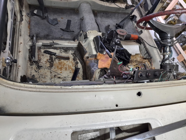

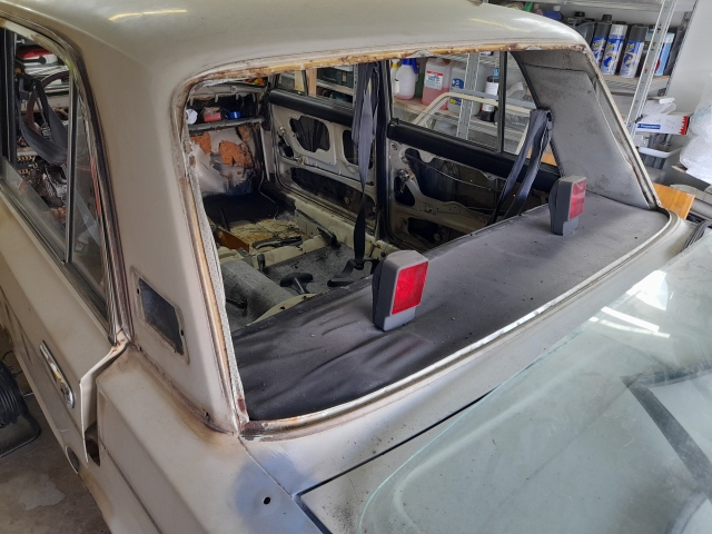

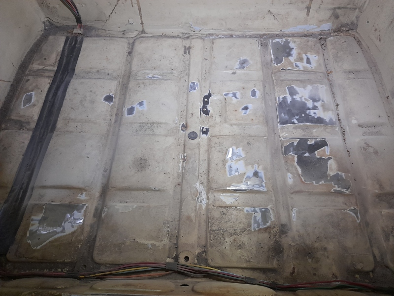

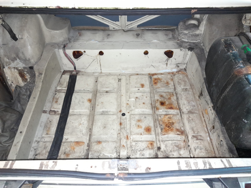

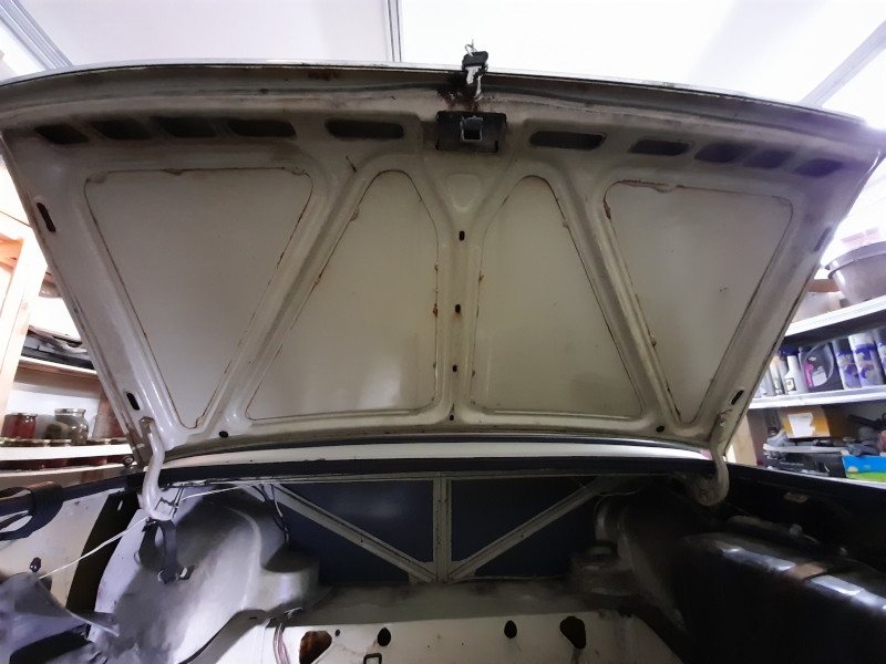

Täna garaazis pikalt ei ole (liiga palju keemiat õhus :D), lamellkettaga sai pagassi põhi, pagassi äär, tagapõllel tihendialune ja varuaratta roostesed kohad üle teha ja eboksiidi alla.

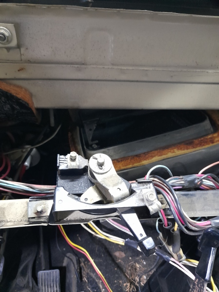

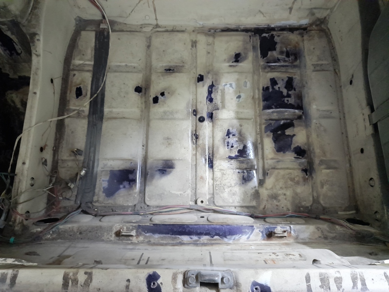

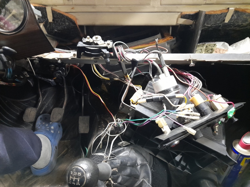

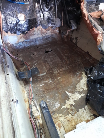

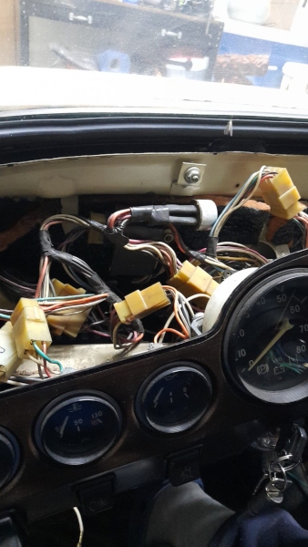

Eile ja täna sai asjaga niikaugele, et mittevahetavate detailidelt sai roostealged eemaldatud, Brunoxiga kokku tehtud ja ootele jäetud. Hakkasin salongis ringi vaatama ja erinevaid asju seal näppides tõdesin, et soojakraanide hoovad ei liigu nii, kuis peaksid. Ülemine liigub mega kangelt ja alumine täitsa tühja. Ülemise hoova tross on lihtsalt soojakraani tagant ära ja kõris eriti ei liigu, kraani enda sain korralikult liikuma.
Uurides ja puurides tõdesin, et ilma armatuurlauda eemaldamata ma seal selgust ei saa. Natuke pusimist ja armatuurlaud salongist väljas (kellad panin hetkel tagasi, et mitte pistikuid ära unustada), aga vastu vaatas siis olukord, kus alumise hoova tross oli otsast murdunud ja tagant ära, ajutiselt painutasin purunenud otsa tagasi ja tross ise liikus hästi, kuid ülemise tross oli nii kinni, et oli juba kõri liikuma ajanud ja sealt ka see kangus.
Aga ühesõnaga, lähevad mõlemad uued trossid.

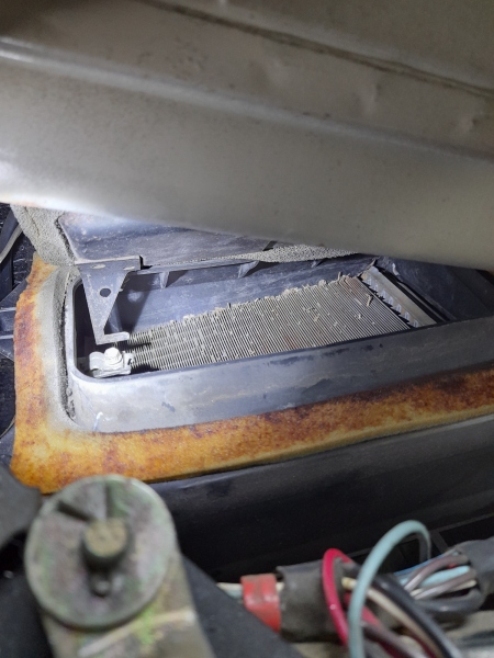

Täna tõmbasin meie Mekre Moto-sse kõne peale, et kas neil soojenduskraani trosse on, vastati, et vaid pikkuse järele käib. Selge - vanad maha ja kaasa.
Salongiradikas oli üllatavalt korralik seal all.

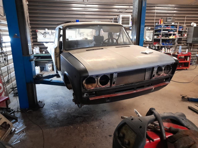

Pole juppaega midagi kirjutanud, aga ega suurt polegi midagi lisada, kui et soojenduskraani trossid sain vahetatud (pikemat trossi pidin 2x ostma, kuna uus Venest tulnud tross oli originaalist 2cm lühem ja juppaega pusisin ja aru ei saanud, mida valesti teen, et ei saa kraani lõpuni ei kinni, ega lahti, lõpuks täna tõin originaali Ülo Ärist ära ja kõik kohe timm).
Ootan siiani, et keevitajal vabaneks ruum detailide vahetamiseks, äkki see nädala lõpp saab lõpuks sinna transportida).
Jupp aega otsisin siin 06 orig. ilukilpe (väga korralikke muidugi) ja paar päeva tagasi jäi kuulutus silma ja täna sain kätte.

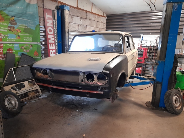

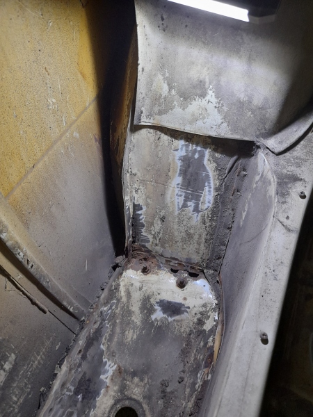

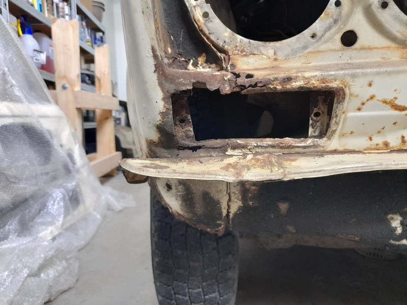

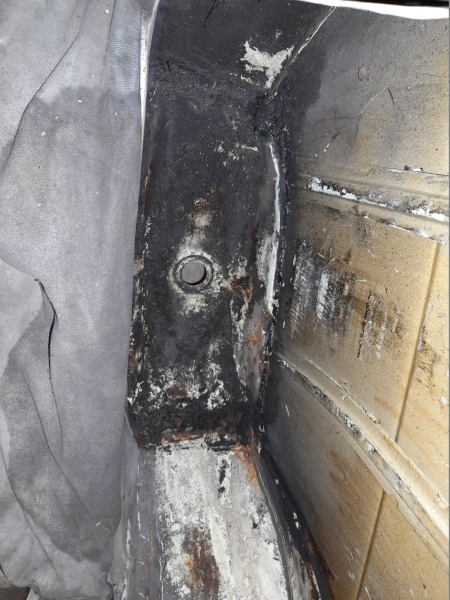

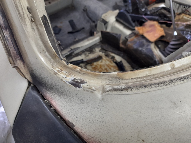

Mul teema ka siin väga soiku jäänud ja ütleme ausalt, tuttav, kes plekitöid oli nõus tegema, venitas sellega üle 2 kuu, kuid tänaseks on kogu pehme osa asendatud ja alustasin ettevalmistusega, et saaks kunagi ka värvi alla.
Tõin koju ära ja alustasin värskelt vahetatud detailide seestpoolt konserveerimisega (tegin meelega õues, kuna see keemia ikka haises rõvedalt)
Seejärel viskasin seest sisu tühjaks
Juhipoolt avastasin põhjast veel paar auku, mis läheb lappimisele

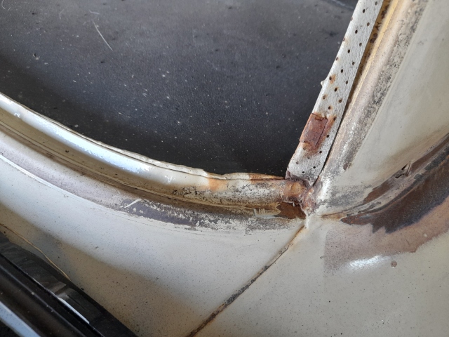

Täna eemaldasin klaasid eest ja peab ütlema, et see pool seal vähemalt on täiesti ilus, paar pindmise roostega kohta oli. See pruuni, mis katuse servast paistab, pole rooste, vaid mingi määrde moodi asi.
