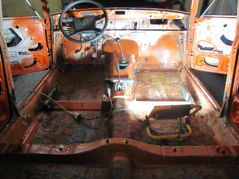

Et aga ma jätkaks pildiseeriaga siis edasi, kus eelmine kord pooleli jäi.
Vahepeal sai ka bensupaak ära võetud ja tõdetud et paagialune põhjaplekk paistab ka suht korralik olema.
Esiistmetega oli veidi edasi-tagasi logistamist, kuna nad ei tahtnud väga hästi oma kohalt ära tulla. Aga kätte ma nad lõpuks sain.
Põrandavaibaga polnud ka väga viga. Ka see tuli ilma suurema käristamiseta autost välja.
Vaiba all aga ootasid mind kaks punast legendaarset "niiskuseeemaldajat" ning põrandatäis mürasummutusvilti, mis levitas toredat kopituslebra.
Kui see eelnev mant oli kasti topitud ja ma end tühjaks röhitsenud, käisin põranda tolmuimejaga üle, et vaadata mis selle "kultuurkihi" alt välja tuleb. Eelarvamusi oli samasuur kuhi kui see kasti topitud kopitushunnik, aga tuli päris viisakas põrand lagedale.
Võibolla on siin mõni poole kohaga snaiprist Ladaomanik kel teravam silm, aga mina küll mitte ühtegi roosteauku salongipõhjas ei näinud.
Laepolster sai ka tervelt ja ühes tükkis autost välja võetud. Selle alt tuli nähtavale ühtlase roostekihiga kaetud laeplekk. See tahab muidugi tööd saada igasuguste traatketaste ja keemiatega.

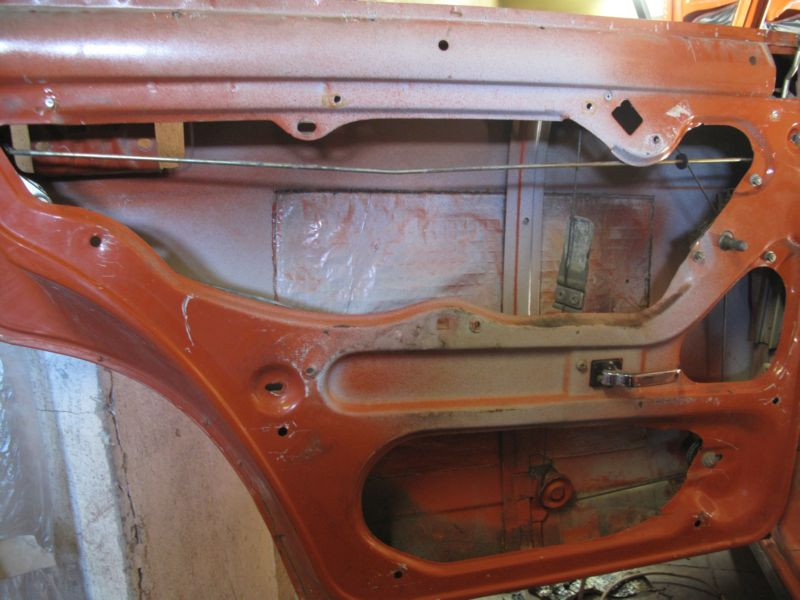

Uste sisepindadel polnud ka väga viga. Kõik pool- ja paduroostes kruvid ja mutrid, mis vaja kruvida, tulid ka ilma tõrkumata lahti.
Ja lõpetuseks üks pilt pealkirjaga "Pilt taskus" (No "silmi" enam peas pole ju :mrgreen: )

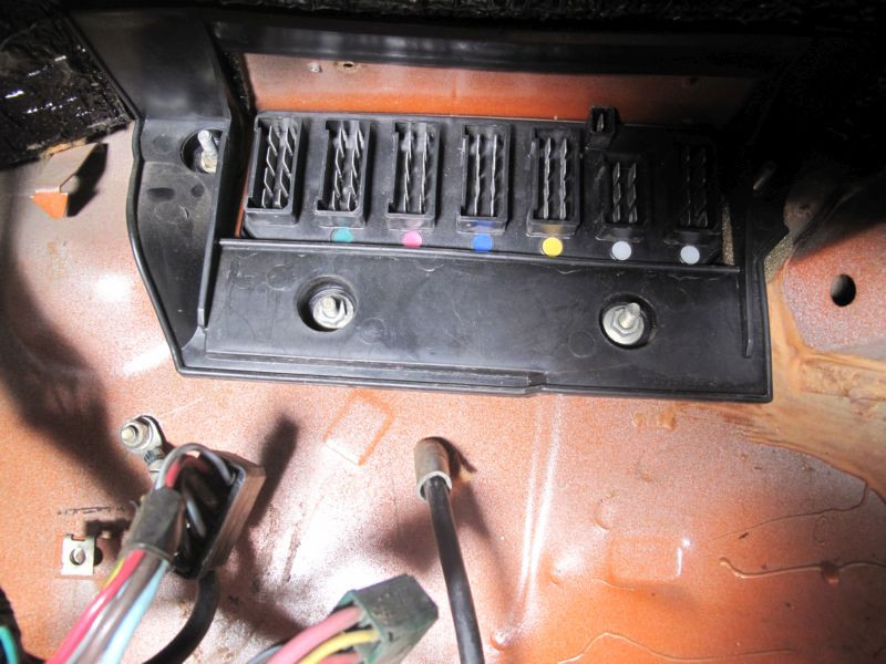

Et aga täna oli siis pioneeriülesanne "Elektrijuhtmestik ja armatuurlaud".
Autoga seonduv(ad) isik(ud) arvas(id) et "kui juba tegemiseks läks, teeb siis nii et... et on tehtud". Teoorias on kõik muidugi ilus ja lihtne.

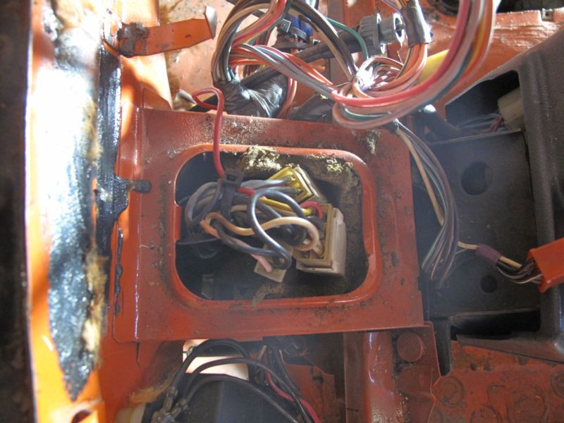

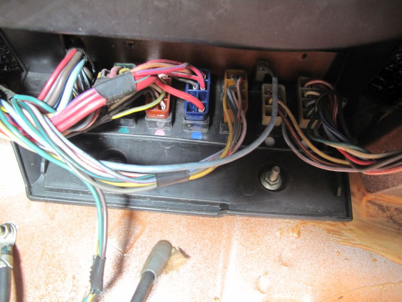

Auto põrandal oleva juhtmestikuga õnneks midagi keerulist polnud: plastkõriga tüüblid kere küljest lahti kangutada ja jupphaaval auto tagantpoolt salongi poole minnes sain juhtmestiku kätte.
Omaette "Ropp-ooper" (mitte rokk vaid ropp) oli armatuurlaua äravõtmine. Ma teadsin, et see saab üks iiiilge ajude k....p olema, aga et ta niii ilge on, seda ei teadnud. Siis veel. Teadlikuks sain töö käigus, kui ma juba kreeka "e-na" armatuuri all olin ja üritasin pistikuid, kruve jms. kätte saada.

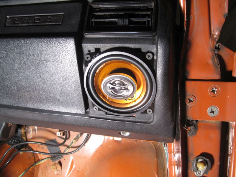

Kõigepealt püüdsin kätte saada esimeste kõlarite katted. Et need nagu kõige lihtsamad asjad ära võtta või nii.
Kui kate võetud, vaatas mulle selline asi vastu:

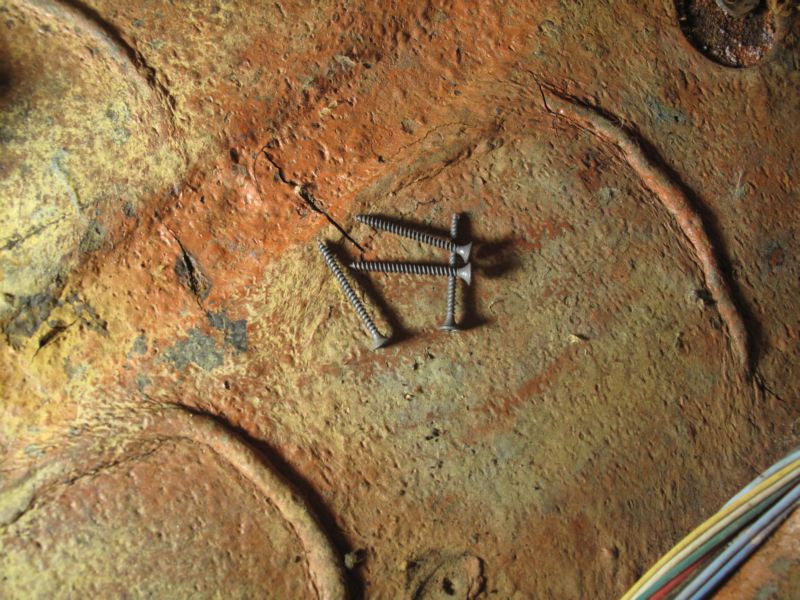

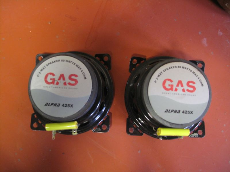

... mis oli omakorda kinni pandud vot selliste, 4 cm pikkuste kruvidega. Õige kah, sest korralikul tümpsukastil peab korralik kinnitus olema:
Ja tegu polnud mingite suvaliste tsiitsitajatega, vaid asjad evisid kaheksatkümmet vatti ja 4 oomi lohises ka veel sabas:
Nii et korralik alfade värk ikka.
Selle nähtuse kohta võiks öelda et "Sul võib ju mingisugune Žiguli olla, aga tümakas peab olema."

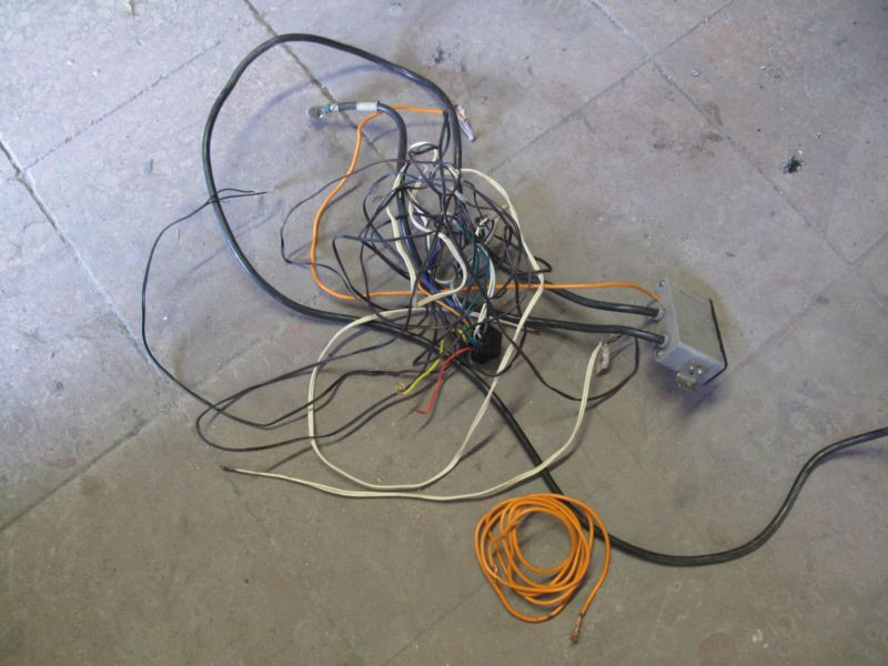

Ja seda juhtmehunnikut, mis oli kindalaekasse kunagi maki või CD mängija jaoks veetud, oli ikka.... No teda ikka oli.
Mul andis teda tükk aega vandumise saatel lahti harutada ja sikutada.

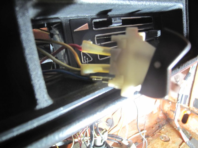

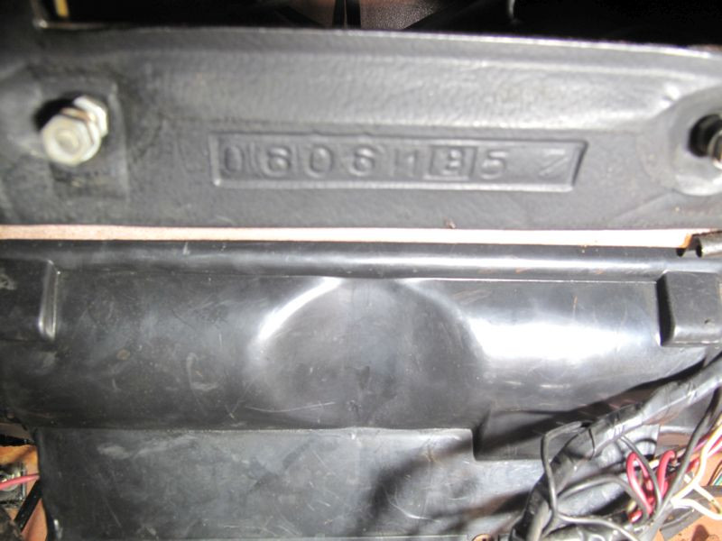

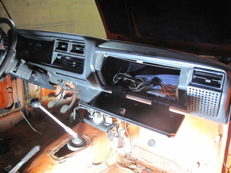

Armatuurlauda jupphaaval edasi lahti harutades jõudsin keskkonsoolini. Tuhatoosi katte tagant tuli välja selline numbrikombinatsioon:
Mina lugesin sealt välja "08.06.85" . Seda saab veel vajadusel üle kontrollida, sest et ega see pildikvaliteet ei ole ka kõige parem.
Üüratult kaua võttis aega ka ventsüsteemi lahtivõtmine, sest et see asi oli ikka no nii tuugalt igalt poolt kinni, et oli.
Kes on armatuuri kunagi küljest võtnud, see teab et ega sul seal poolkõverana väga palju liikumise või võtmega keeramise ruumi ei ole.
Siis tegin veel mõned pildid paarist kohast, mida ma arvasin et neid võib ehk tulevikus vaja minna, kui autot kunagi kokku pannakse:

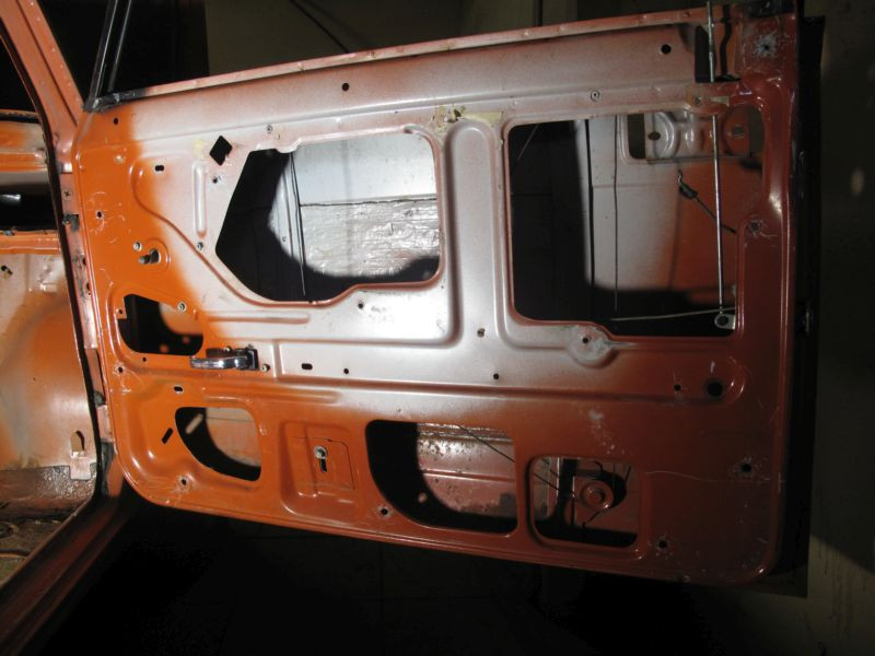

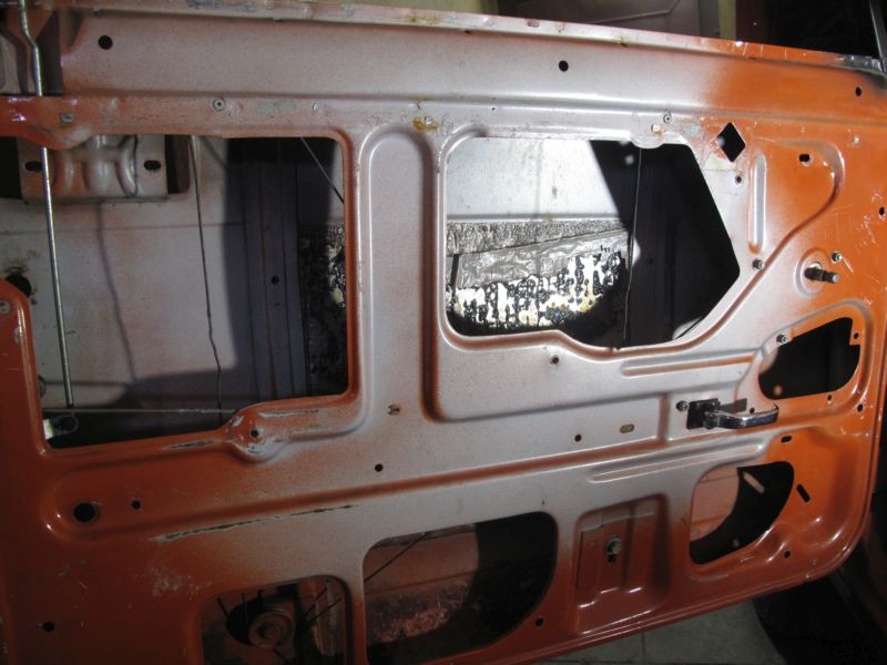

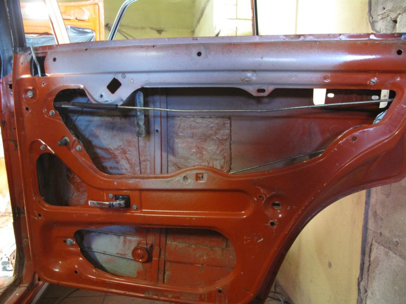

Uksed said ka tihenditest ja liistudest põhimõtteliselt lagedaks tehtud. Ainult lukuhoovastik ja klaasitõstukisüsteem jäi külge.

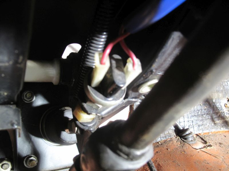

Seda viimast ma ei raatsi väga kruttida, sest et kui see trossisüsteem otsustab mul mingi hetk rulliku(te)lt plagama panna, siis ma pean kusagilt ostma 5 kilo eesli kannatust, et see sasipundar uuesti kokku ja tööle ka veel saada.
Ja siin siis tänase päeva lõppresultaat.

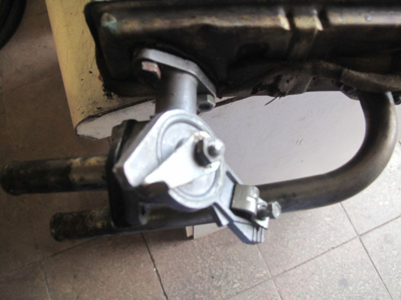

Enne aga tuli küljest ära võtta lörrav VFTS summuti, et ma pääseks starterile ligi. Too viimane tahab ka ilmselt natuke remonti saada.
Peale mitmeid tunde (ja päevi) lõputut pesemist ja nühkimist keemiatega vaatas lõpuks vastu niisugune vaatepilt:

Juhipoolne aga see-eest hoopis niiviisi:
Tegelikult ega sellest teadmisest ei olenegi midagi, kuskohast täpselt on relakaga lõigatud või keevispunkt peale pandud, sest et millalgi tuleb nendele pindadele ka nagunii nö. kaubanduslik väljanägemine anda.
Aga päris head tööd on see plekksepp teinud, kesiganes neid esitiibasid kunagi kusagil vahetas.
Kapott sai küll vanast värvist ja krundist puhtaks, aga huvitaval kombel ilmusid eelmainitud kihtide alt välja väikesed roostepesad.
Neid ei saanud muidugi pleki sisse jätta. Nii et tuli järjekordselt traatketas ligi võtta ja asuda plekipinda veelkord puhastama:
Ja katusega oli sama lugu:
Kuigi vaatasin kohtvalgustiga, ma ülejäänud keredetailidel selliseid roostetäppe küll ei märganud. Kui, siis ehk oli kusagil mõni üksik siin-seal.
Siin siis see probleemne juhipoolne tagatiib seestpoolt. Olgugi et ta jääb varuratta taha, tuleb see ka millalgi ära lihvida ja sirgeks voolida.
Ja juhipoolne külg:
