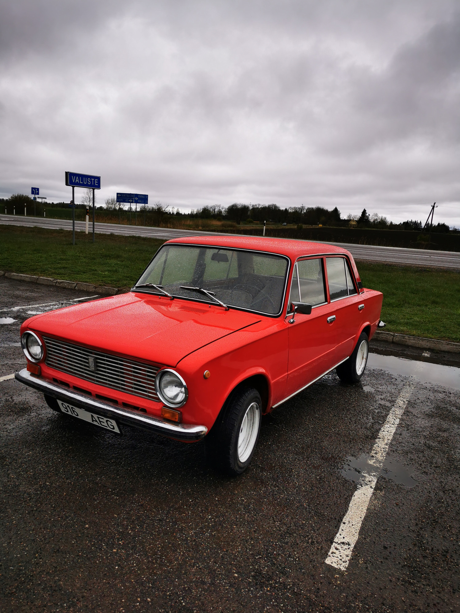

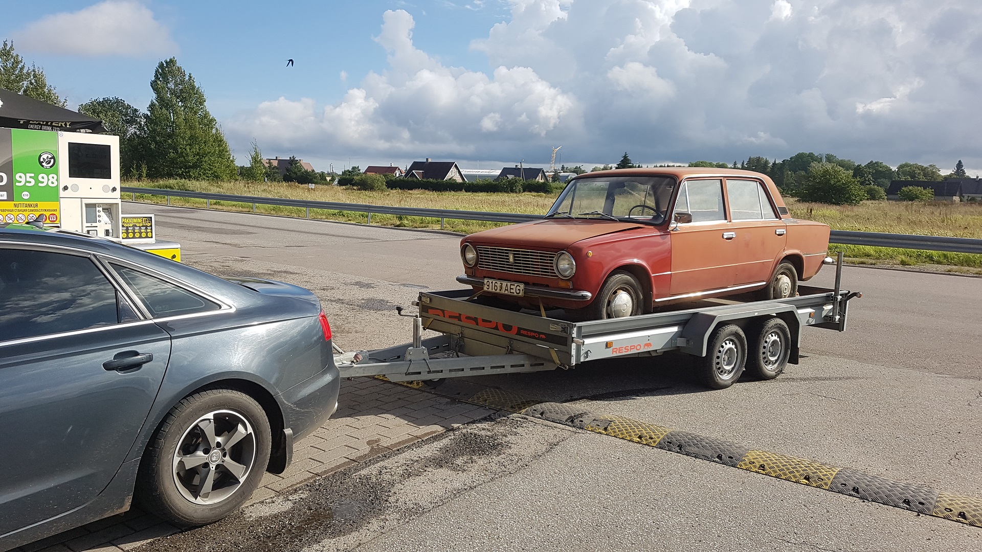

Vahelduva eduga erinevaid käinud vaatamas, kuid selle "õige" leidsin septembrist Rakvere kandist. Kuna ise asun Haapsalu lähedal, siis sai pikem sõit ette võetud ja pill ära toodud.
Toomine 2.jpg (738.28 KiB) Vaadatud 25517 korda

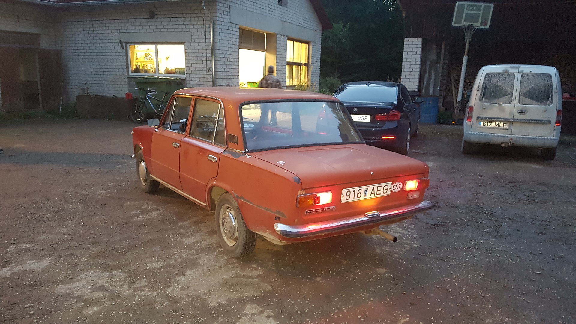

Oli talle tehtud viimased paar aastat ülevaatusi ainult ja hoitud kuivas ruumis ja pigem vähem sõidetud. Eelmine omanik rääkis ka, et oli tundund ka esimest omanikku, et ajalugu peaks olema autol täitsa viisakas, seda kinnitasid ka paljud originaal jupid ja paberid, mis koristades välja tulid.
Esmane plaan oli teha ülevaatus ära ja ka natukene sügist nautida, kuid kahjuks selleni väga ei jõudnud. Aeg läks lennates ja ennem kui jõudsin, tuli juba "talv" kätte.

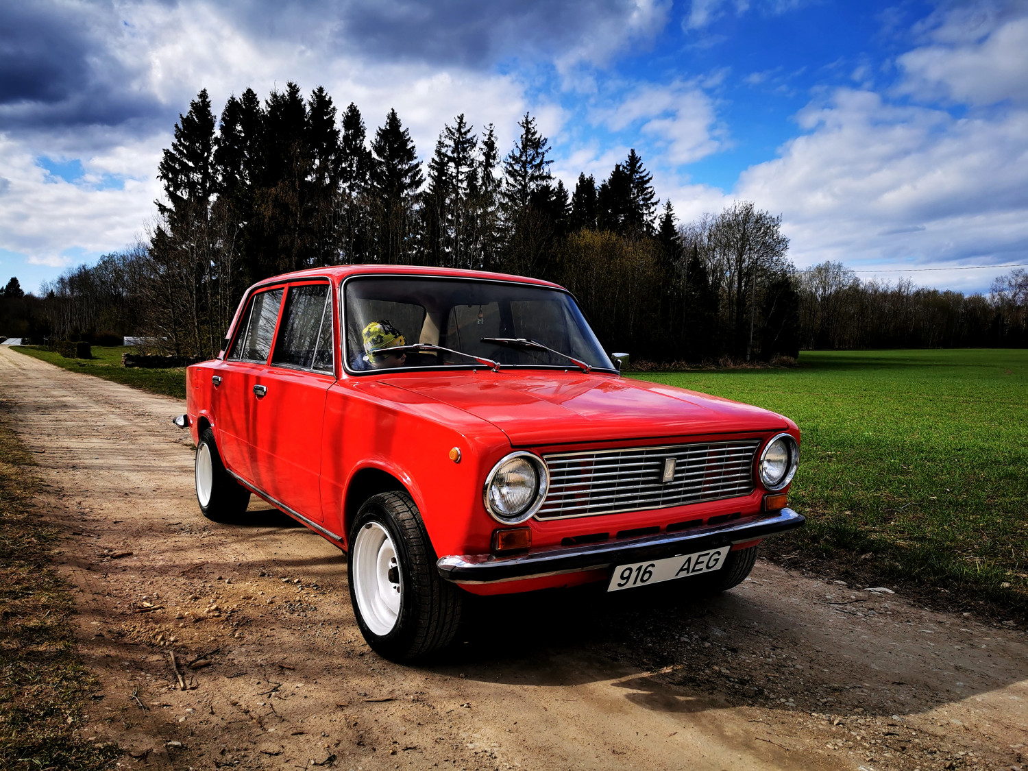

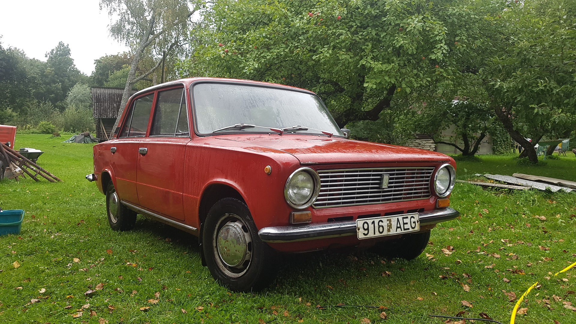

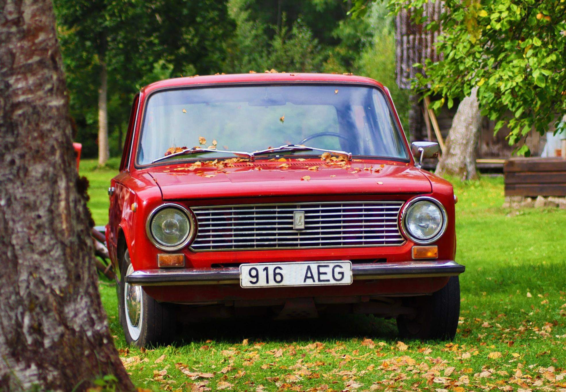

Algselt kui tõin, oli auto värv ikka päris jubedalt pleekinud ja tuhmunud. Poleerisin kere üle ja alt tuli välja väga okei ja viisakas punane toon. Kui algselt oli plaan autol ka värvi vahetada, siis enam mitte, jääb sama hea punane.
Peale poleerimist.jpg (1.11 MiB) Vaadatud 25517 korda

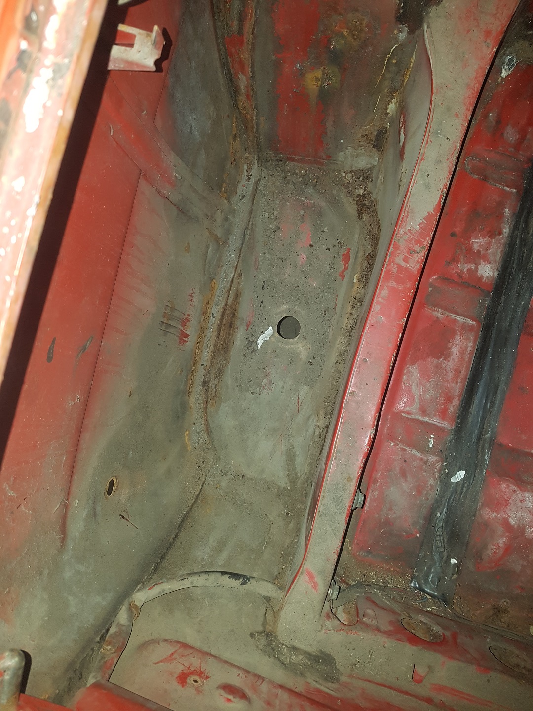

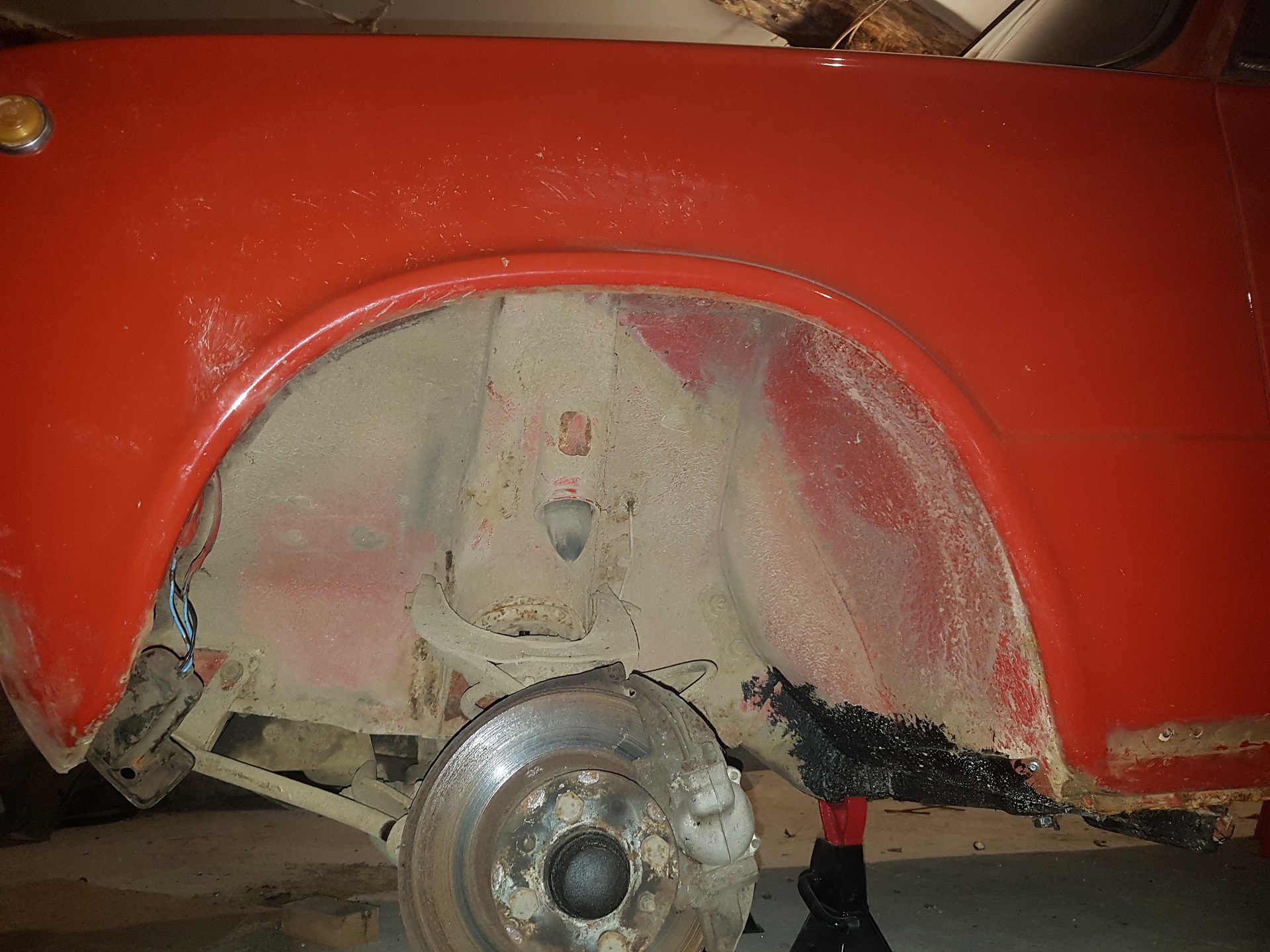

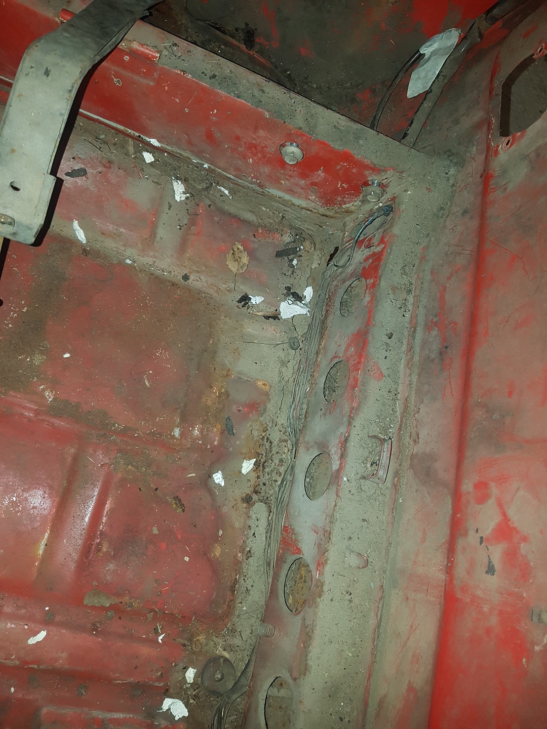

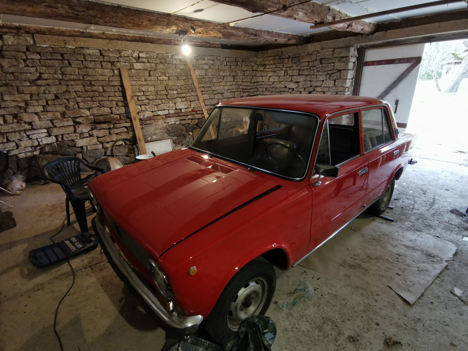

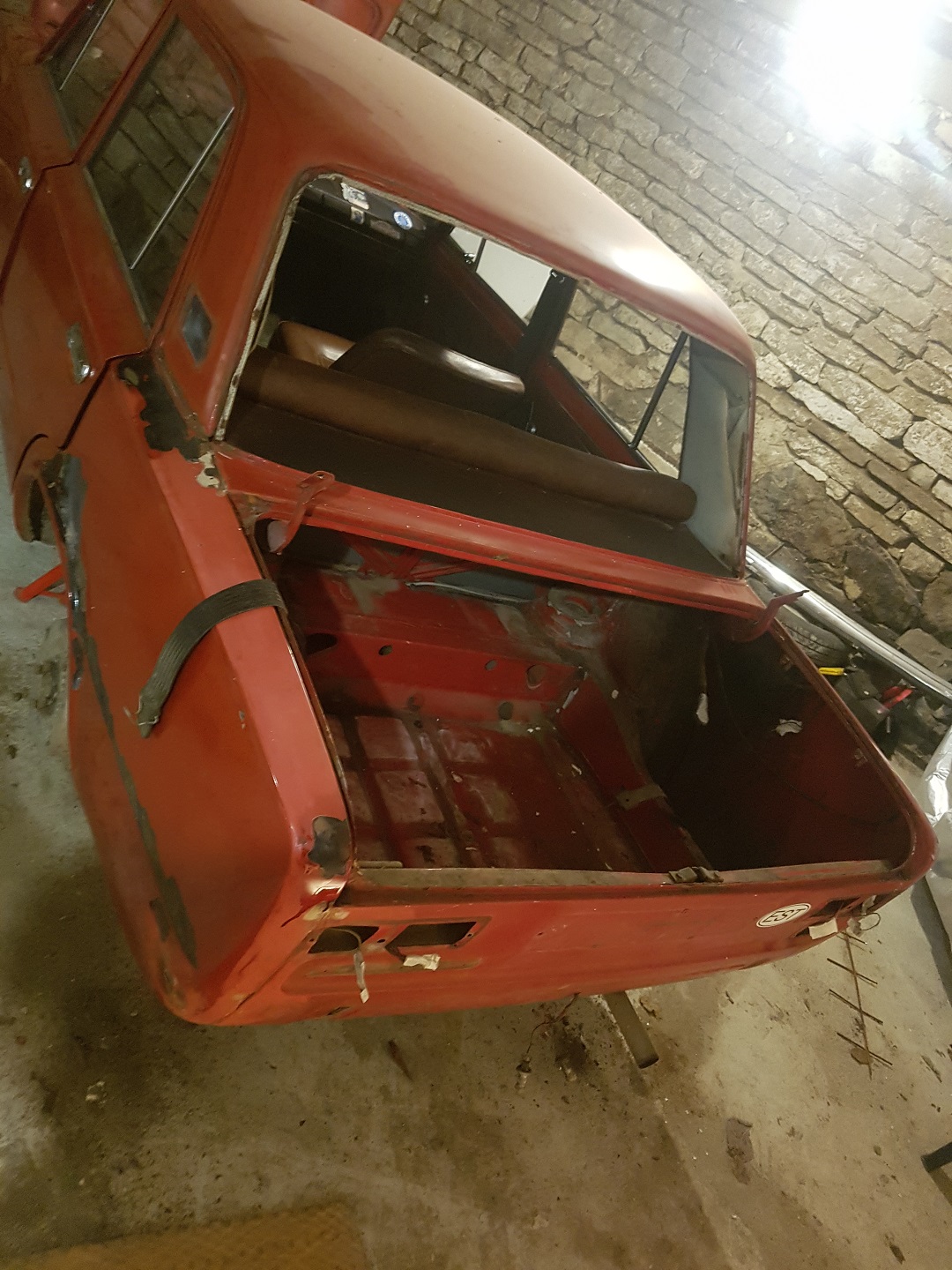

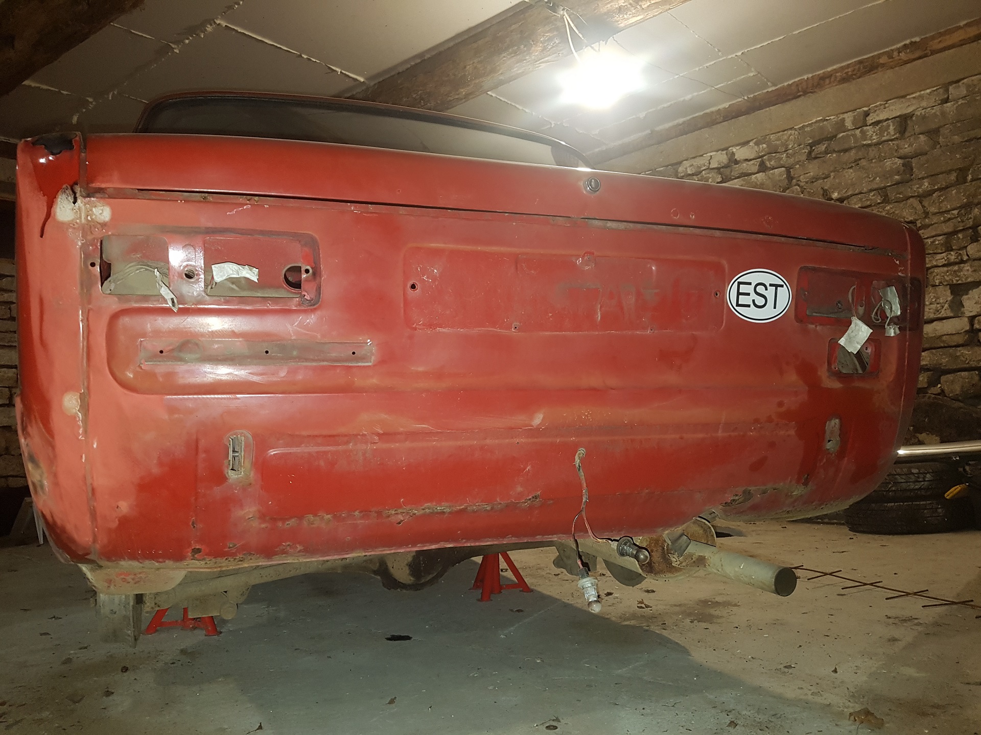

Kuu aega tagasi sai pill lükatud garage alla ja nüüd õhtutit vaikselt hakanud nokitsema. Päris juppideks ma teda tõmbama ei hakka ja ei näe ka otsest vajadust hetkel. Pigem vaatan "potentsiaalsed" kohad üle ja parandan need ära. Praegu on üllatused olnud pigem positiivsed. Kere on üpris heas olukorras ja päris uut keevitama kindlasti ei pea.
Kere 0812.jpg (758.42 KiB) Vaadatud 25517 korda
Kere 2 0812.jpg (844.41 KiB) Vaadatud 25517 korda
Kere 3 0812.jpg (542.34 KiB) Vaadatud 25517 korda
Kere 4 0812.jpg (591.73 KiB) Vaadatud 25517 korda
Kere 5 0812.jpg (473.79 KiB) Vaadatud 25517 korda
TO DO LIST:
- Põhja alt lahtine mastiks minema ja terve põhi uue mastiksiga ära katta
- Pagasnik ja varuratta juurest keevitada ja mastiks peale
- Lihvida/kruntida/värvida
- Sild üle vaadata
- Survelaager ära vahetada

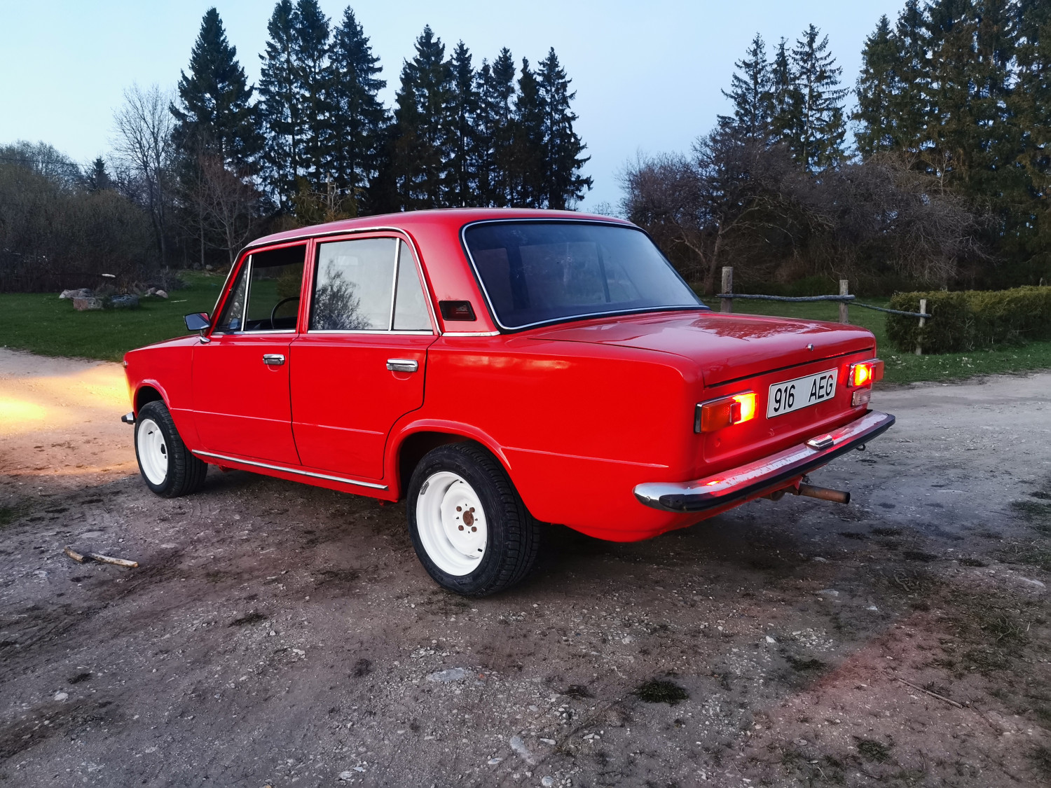

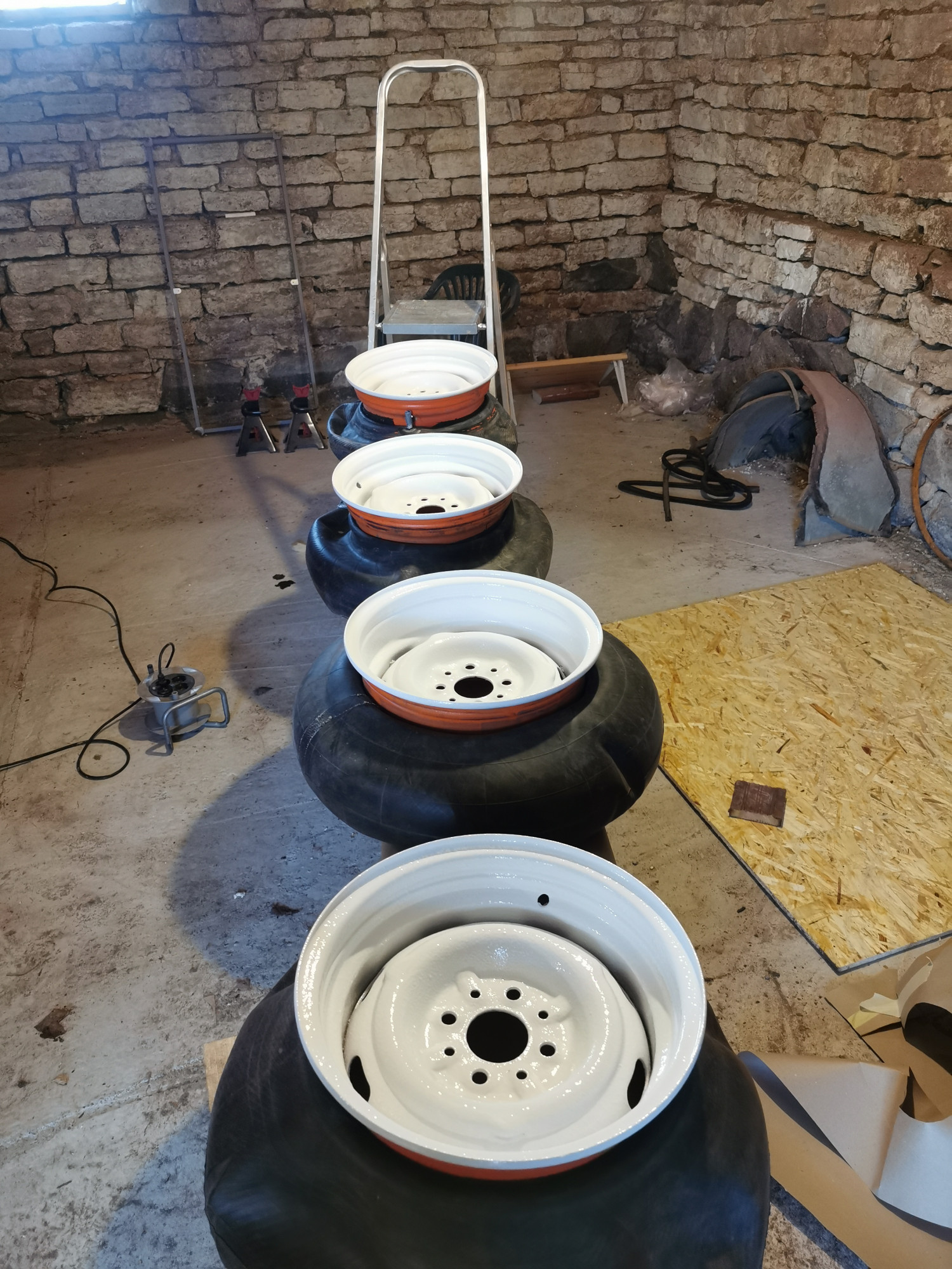

Vahepeal natukene nokitsenud:
- Sillas vahetanud kulunud puksid uute vastu
- Tuled / viled kõik külge pannud
- Uued klaasid / tihendid
- Veljed värvitud
- Uued rehvid
Kõige suurema peavalu on tekitanud nüüd puuduv turvavöö lukusti: https://ladaklubi.ee/foorum/viewtopic.php?f=24&t=16047
Kui keegi teab kedagi, kes teab kedagi, kellel võiks kuskil sellist vedeleda, oleksin väga tänulik.
Siis võiks juba hakata vaatama ülevaatuse suunas.
Ilusaid pilte väga pole veel...

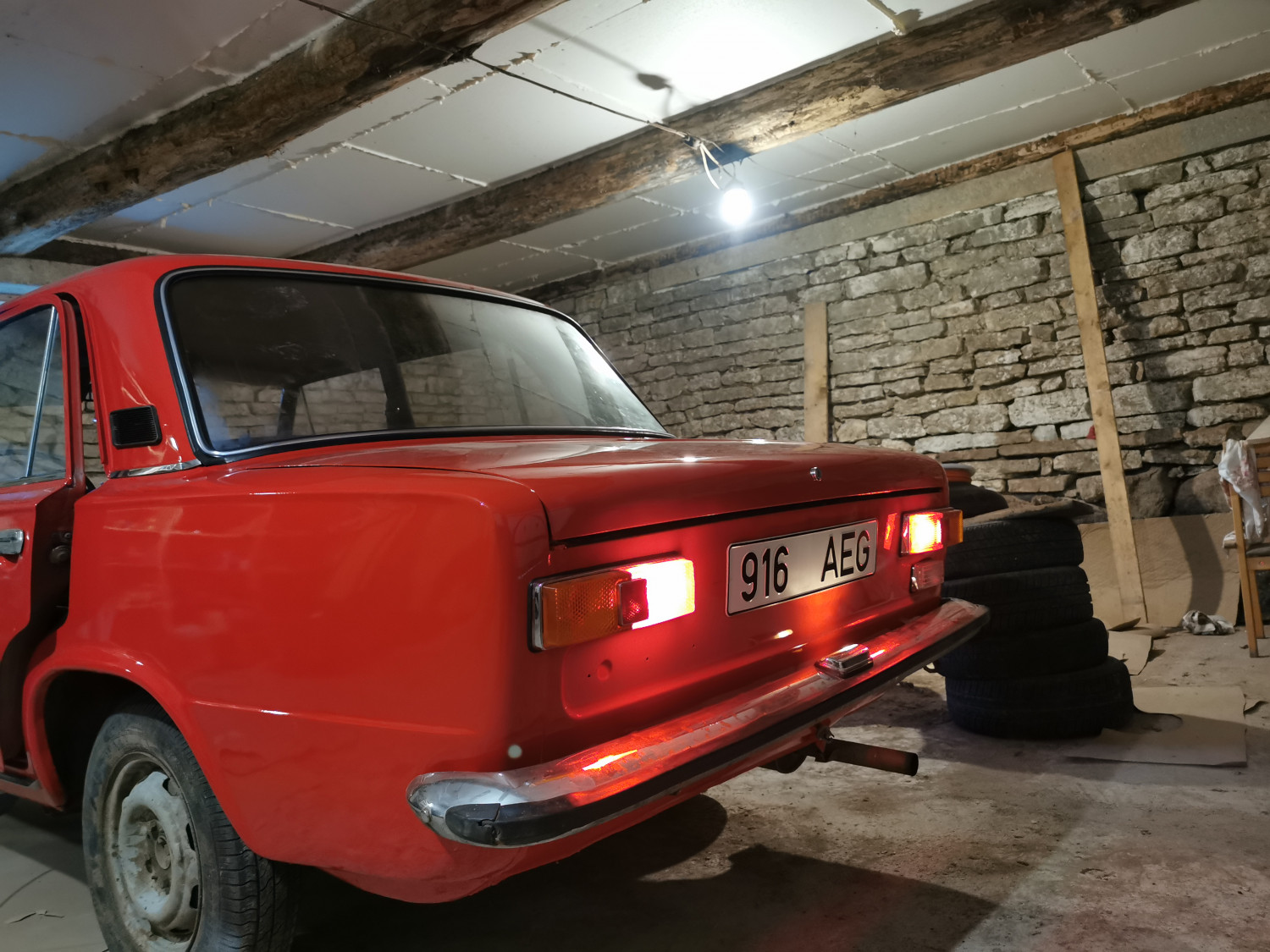

Postitatud: 02 Mai 2021 21:46
Postitas K77
Nv update:
- Lisasin viimased jupid veel kerele külge
- Vahetasin mootoris õli ja filtri
- Kuna sidur võttis liiga põhjast minu jaoks, siis vahetasin õli ka seal ja õhutasin ära. Jäi palju parem
Nüüd veel oleks vaja vahetada ära klaasipesuvedeliku pump, töötab, kuid natukene liiga nõrglt ning küünlad ja juhtmed.
Lisaks vahetan ära ka käigukasti õli. Kuna masin pikalt seisnud, siis päris täpselt ei tea mis seal üldse sees on.
Mainin juurde, et kindlasti tulevad natukene madalamad vedrud ka, kuid need siis peale ülevaatust juba, mille plaanin ette võtta järgmine nädal.

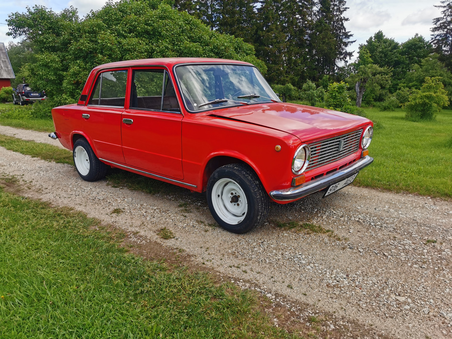

Re: 21011, K77, 1979
Postitatud: 07 Mai 2021 21:55
Postitas K77
Tänasest siis uuesti üks lada toodud tagasi tänavatele! 8-)
Ülevaatus läks puhtalt, ei norisetud millegi kallal. Mainiti küll, et veljed peaks ära vahetama, mida lubasin lähijal ka teha.
