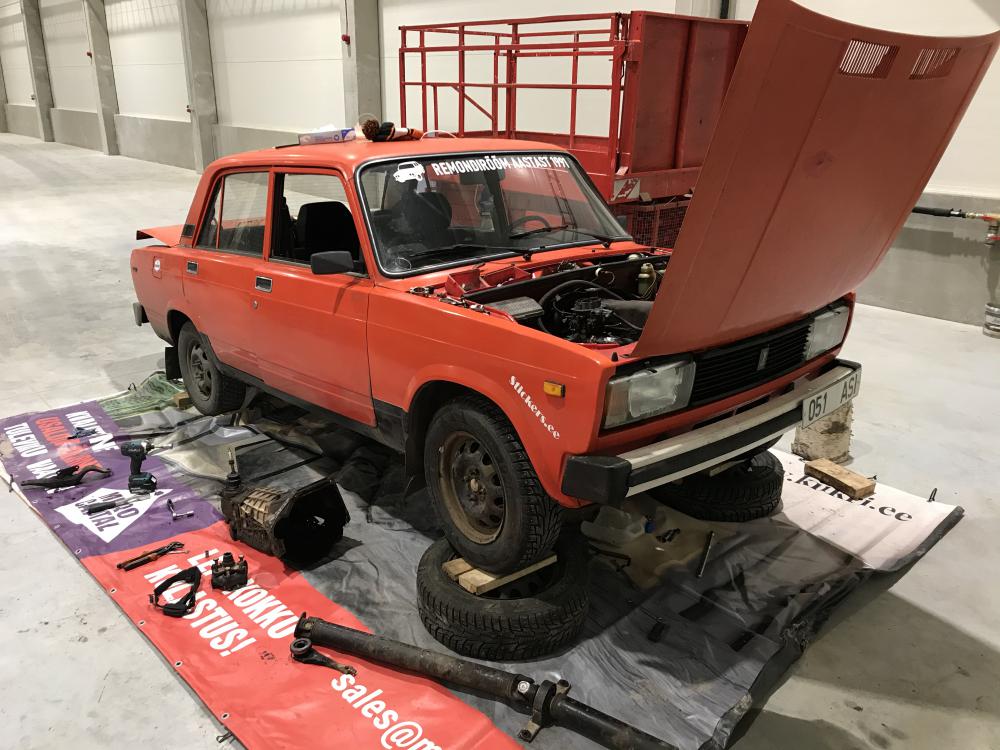

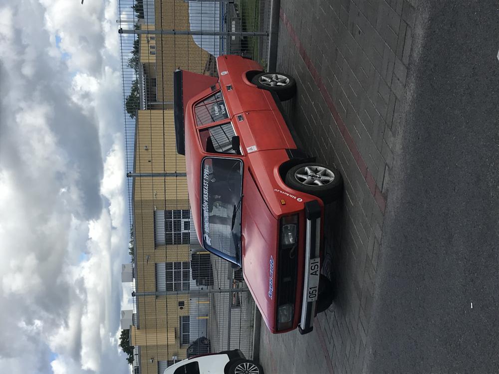

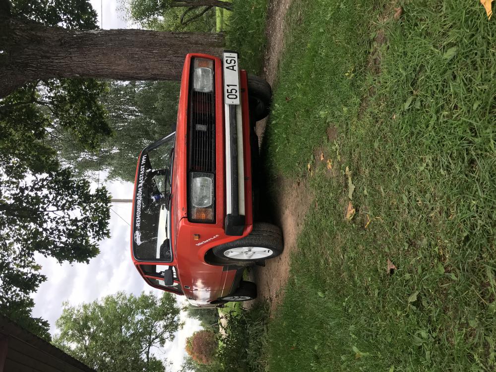

Tervist, tekkis mõte teha oma autost siis ka teema. Tegemist siis 21053 ega aastast 1991. Auto on toodud soomest 2003 aastal ehk siis soome export masin. Minu kätte jõudis ta 2020 aasta augustis siis nägi ta välja selline
Seest oli ta väga nukkras seisus: raadiokonsooli ega riiulit polnud, põhjavaipa ei olnud, tagaistme istumisalus oli erinev teistest, esiistmed olid räbalad. 2 kuu jooksul sai otsitud erinevaid puuduolevaid detaile ning tehtud autole palju iluravi ning oktoobris nägi ta välja selline
Autol oli peale aretatud ford sierra weberi karburaator
millel oli tooreklapi tross puruks ehk toores oli koguaeg peal, kui see viga parandatud sai siis hakkas see 1,5l mootor väga ilusti edasi astuma.
Plaan on sellest autost teha korralik tänava masin millega vahetevahel kummi vilistada linnavahel :roll: ja siia teemasse hakkan vaikselt postitama uuendusi auto kohta seniks aga ilusat detsembri kuud kõigile!
