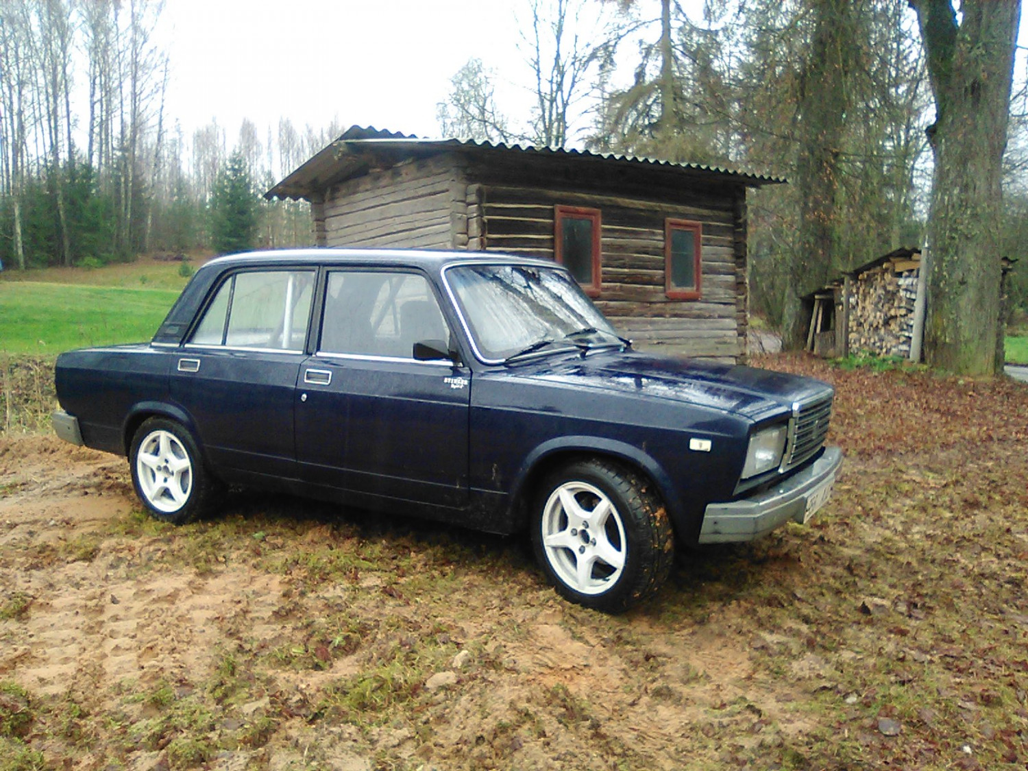

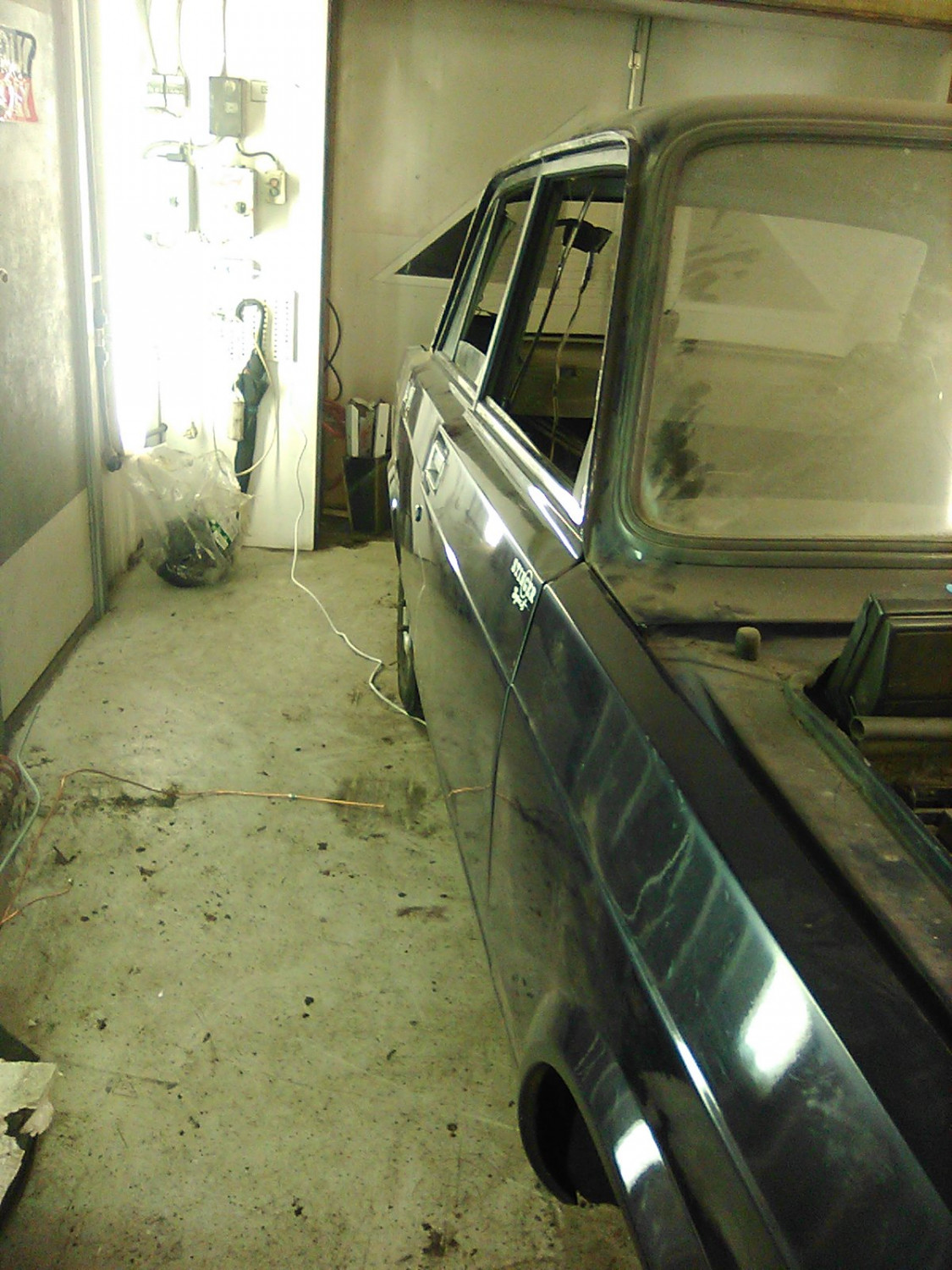

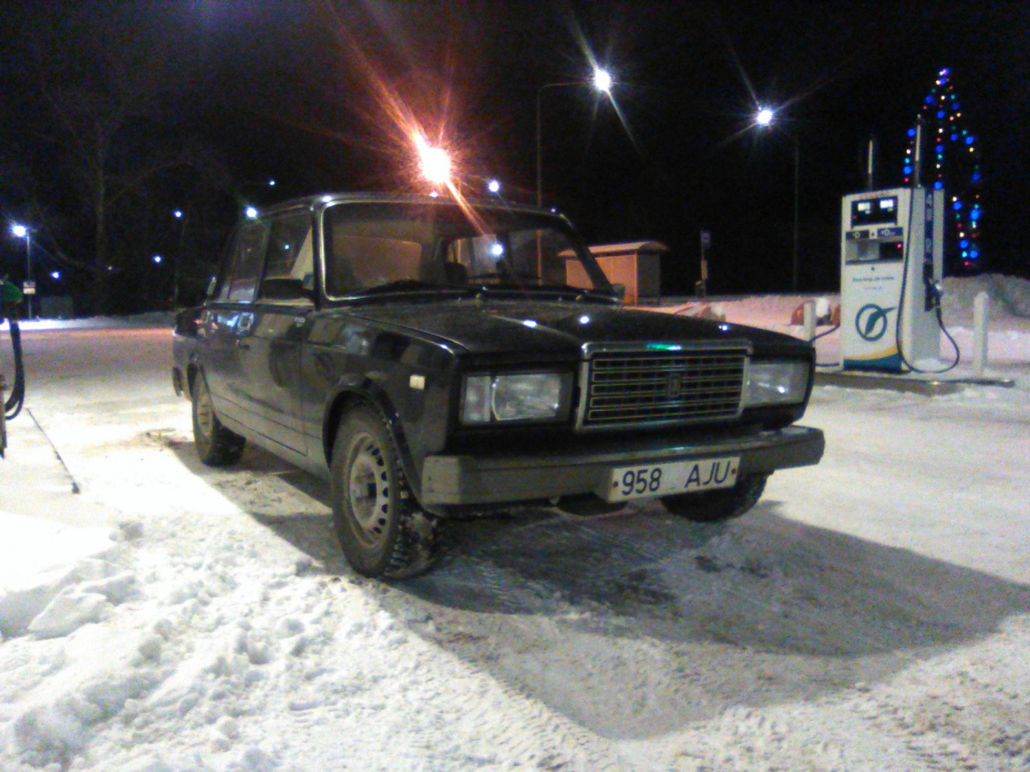

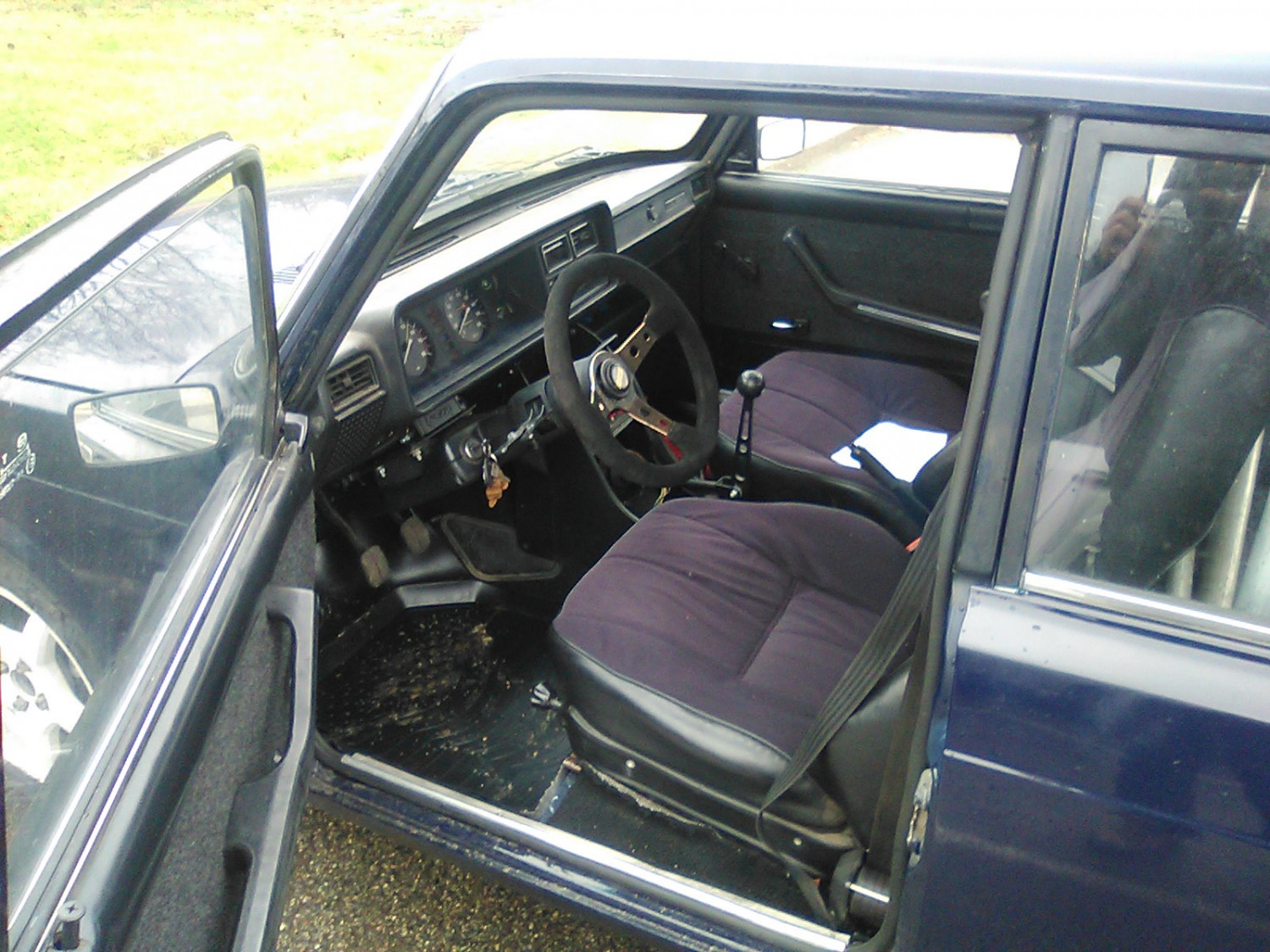

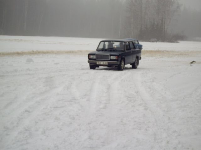

Veidi üle 10a. tagasi tuli juhuslikult perre siit samast Võrumaalt üks t.sinine 2107: 03 moto ja 01 kastiga.
Auto on saanud jääradasid sõita, kui ka orienteeruda siin ja seal pool mägesid, samuti oli auto juubeli kingiks.

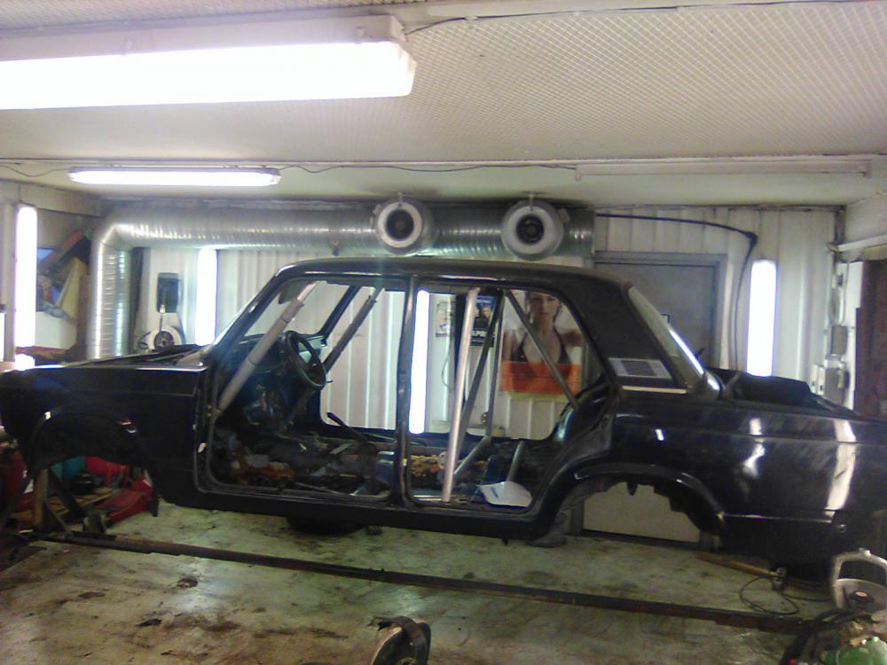

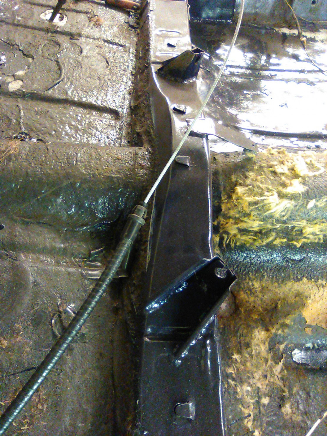

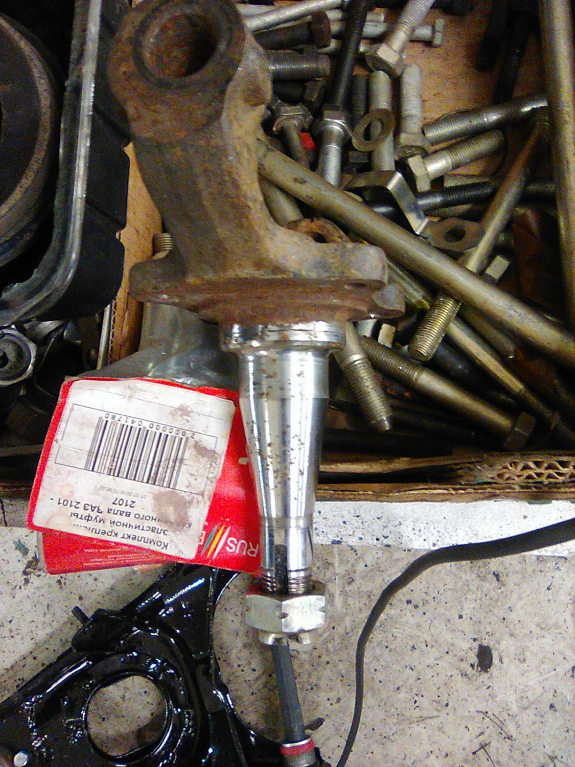

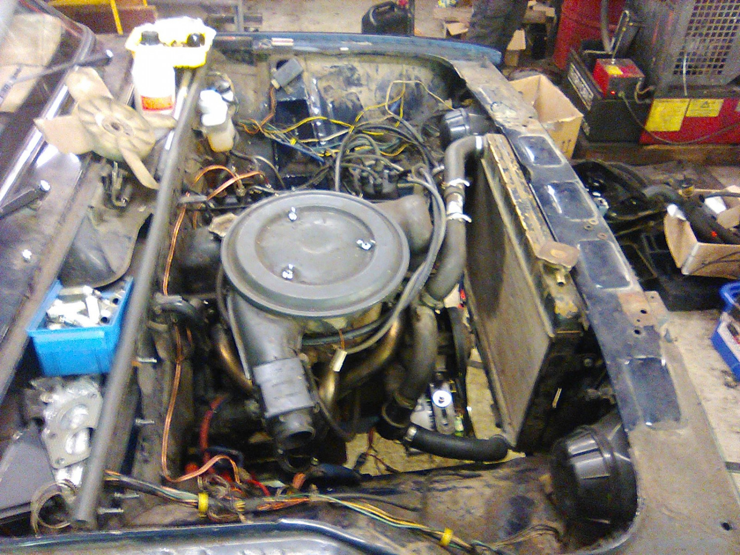

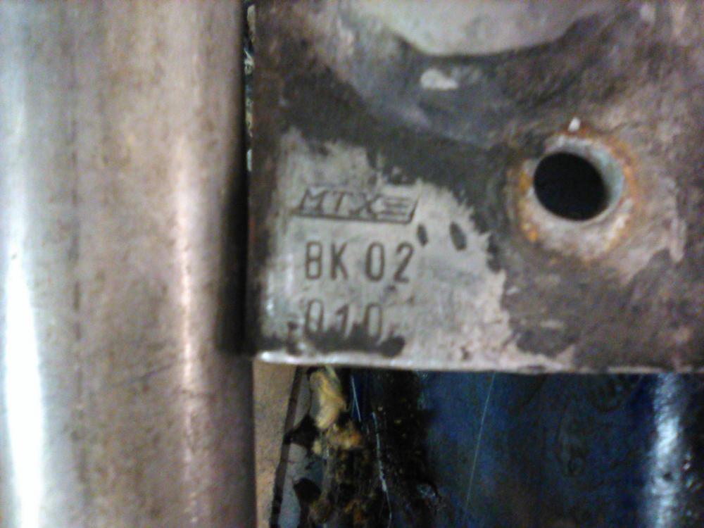

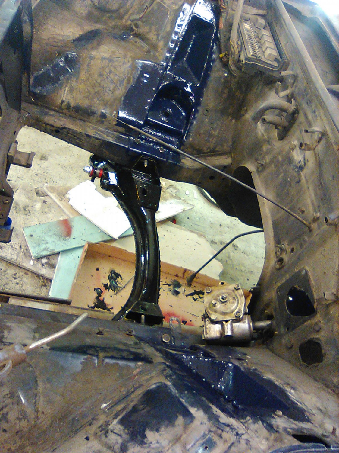

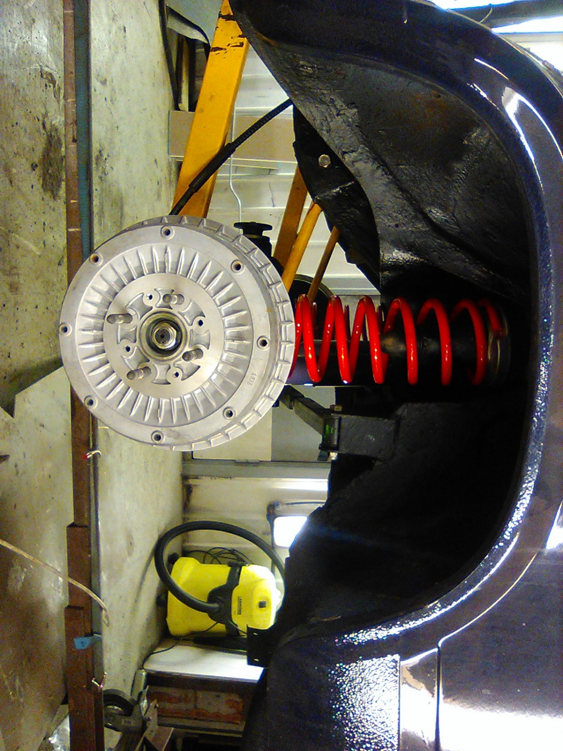

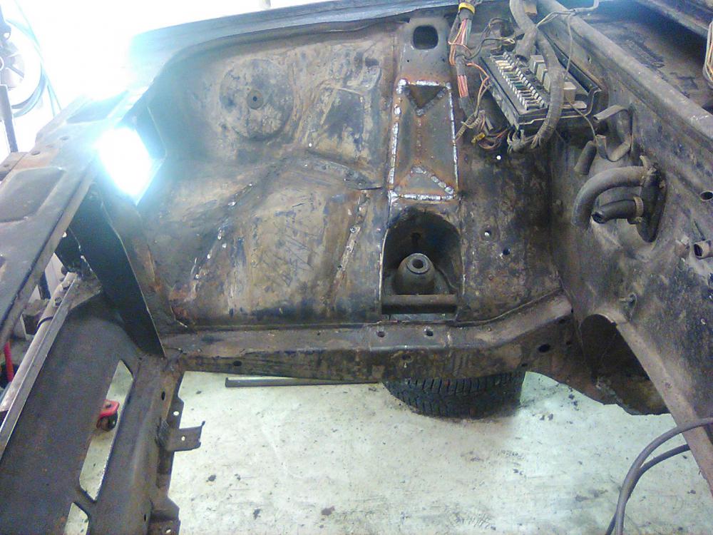

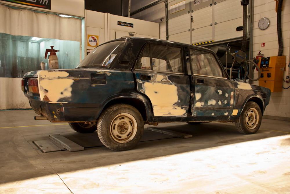

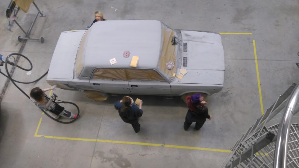

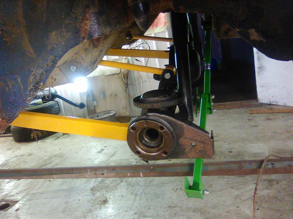

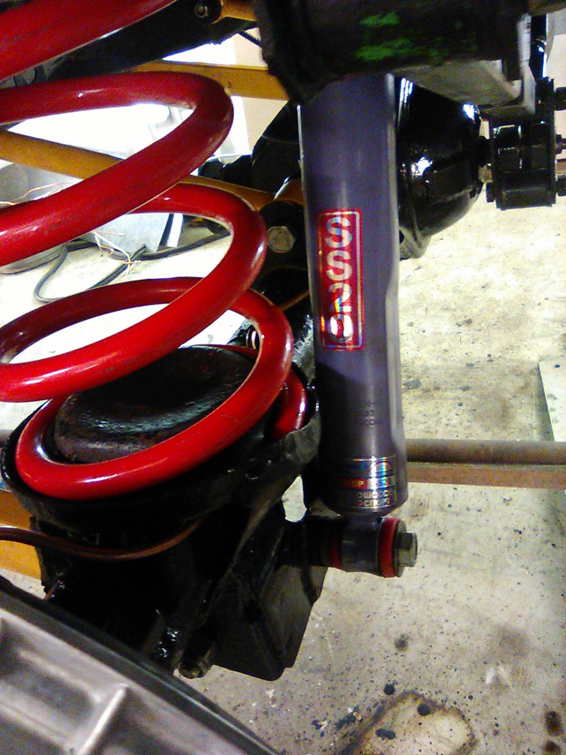

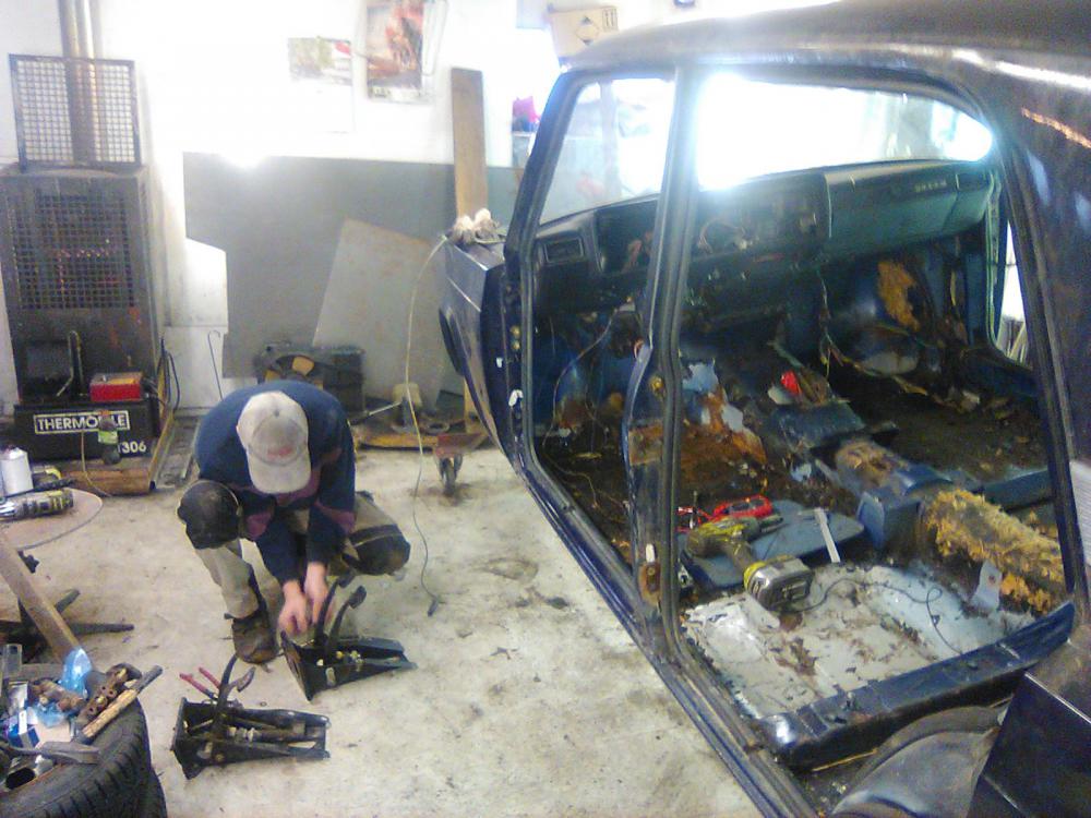

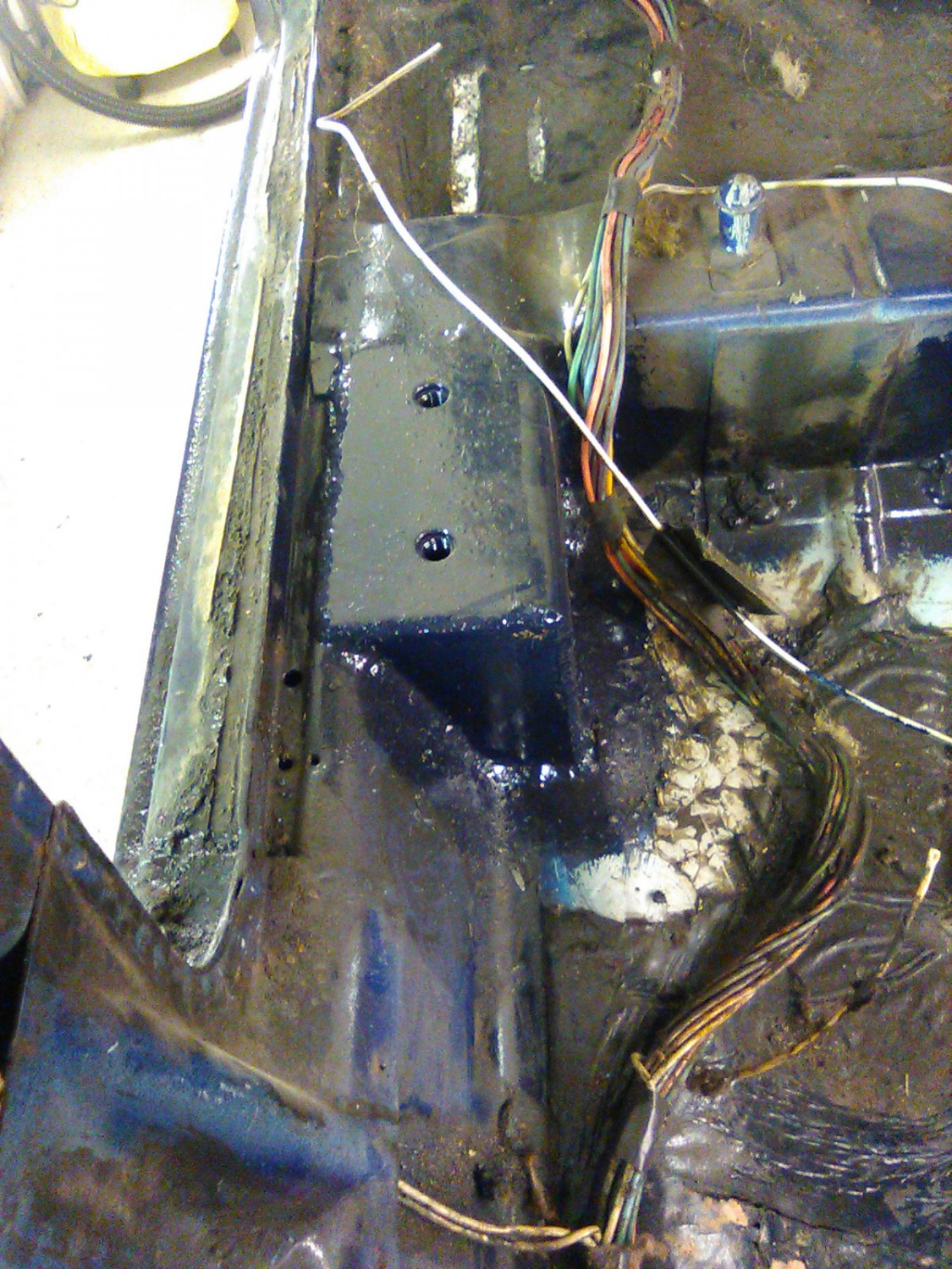

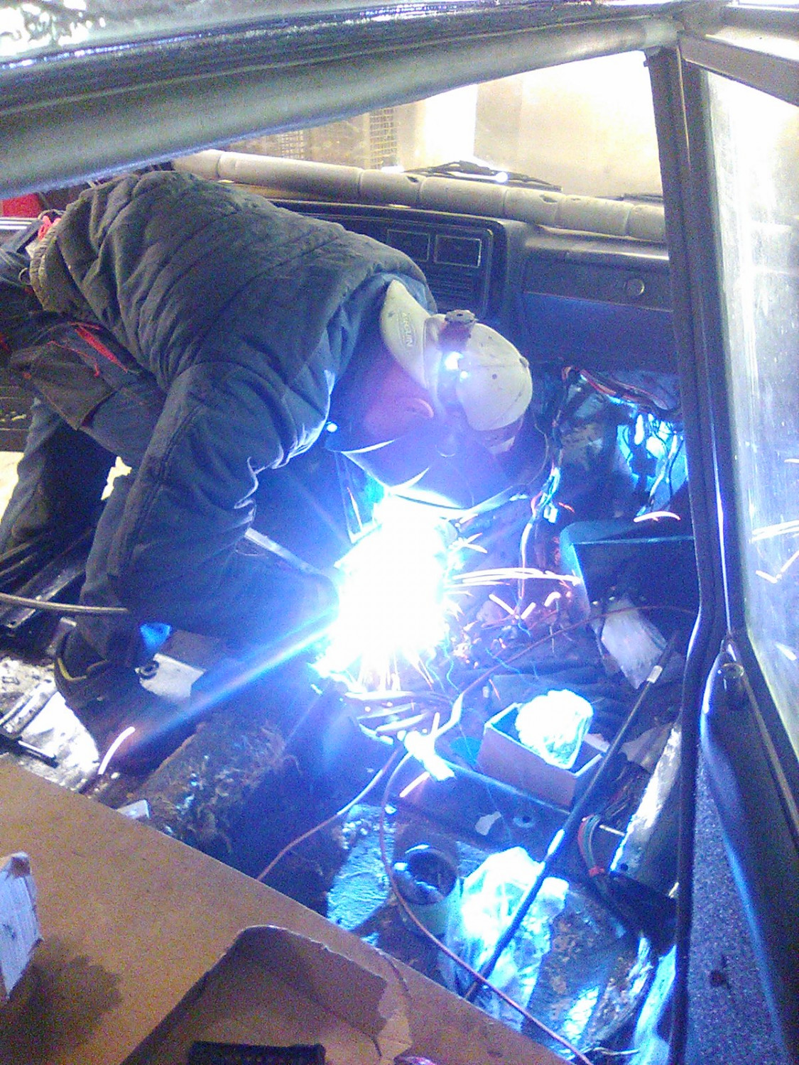

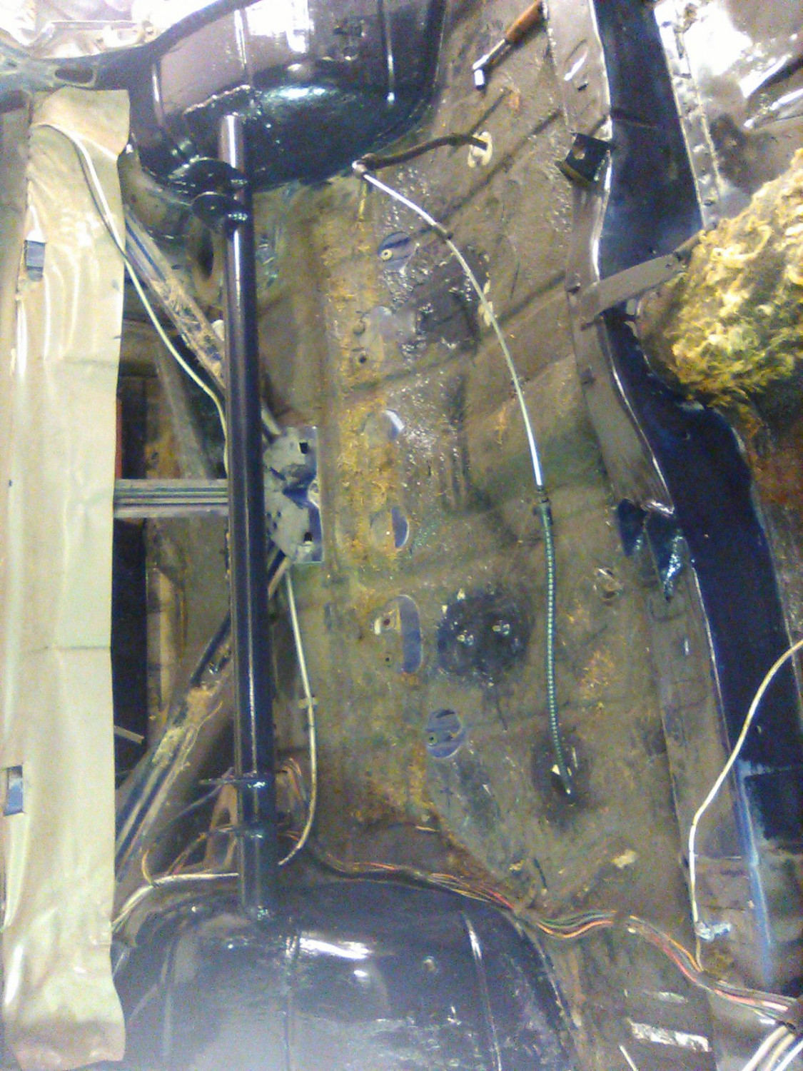

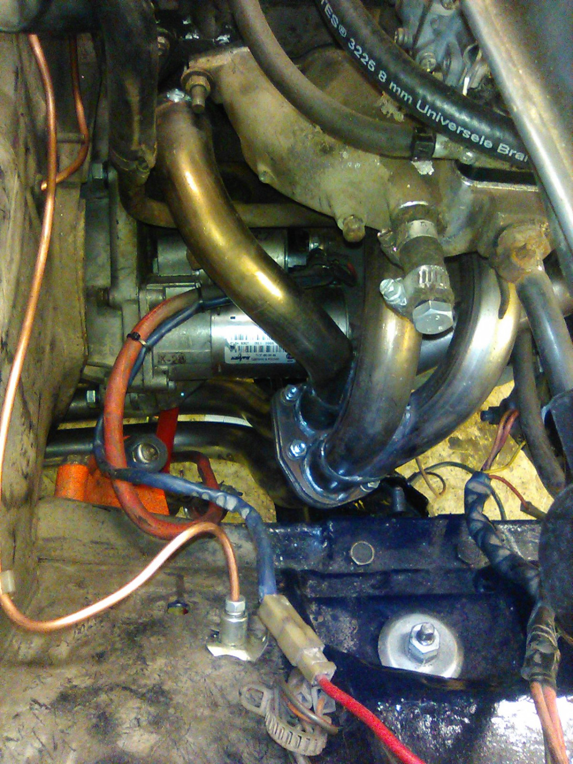

Ajapikku ja erinevate asjaolude tõttu on see projekt pikalt vindund ja oma aega oodanud. Midagi siiski temaga vahepeal ka tehti-siinkohal olen tänu võlgu Lauri Vesole ja tema angelitele:

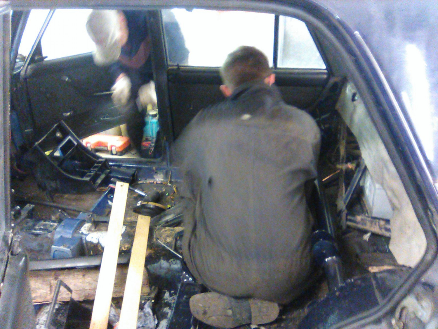

Hetkel on ta tagasi nö. Ladaklubis ehk siis Ando Häärberis, kus master Sansa-San talle kuuma ja külma annab.
Samuti hakkab tema uue südame eest hoolitsema Männikult keegi olku (soovitati, kuna pidi väga head tööd tegema).
Seal Männikul on veel teisigi salapäraste nimedega mastereid, kes ehk aitavad nõu ja jõuga ning ehk JumalaAbiga saab ta sellel talvel ka maanteeid mõõtma ja lumes mürama.

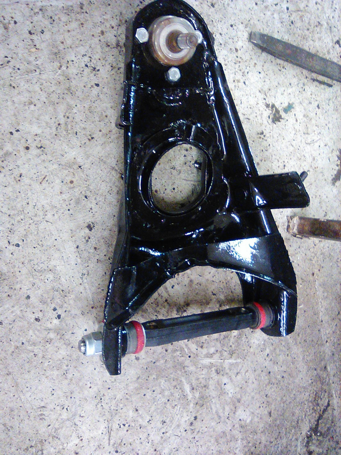

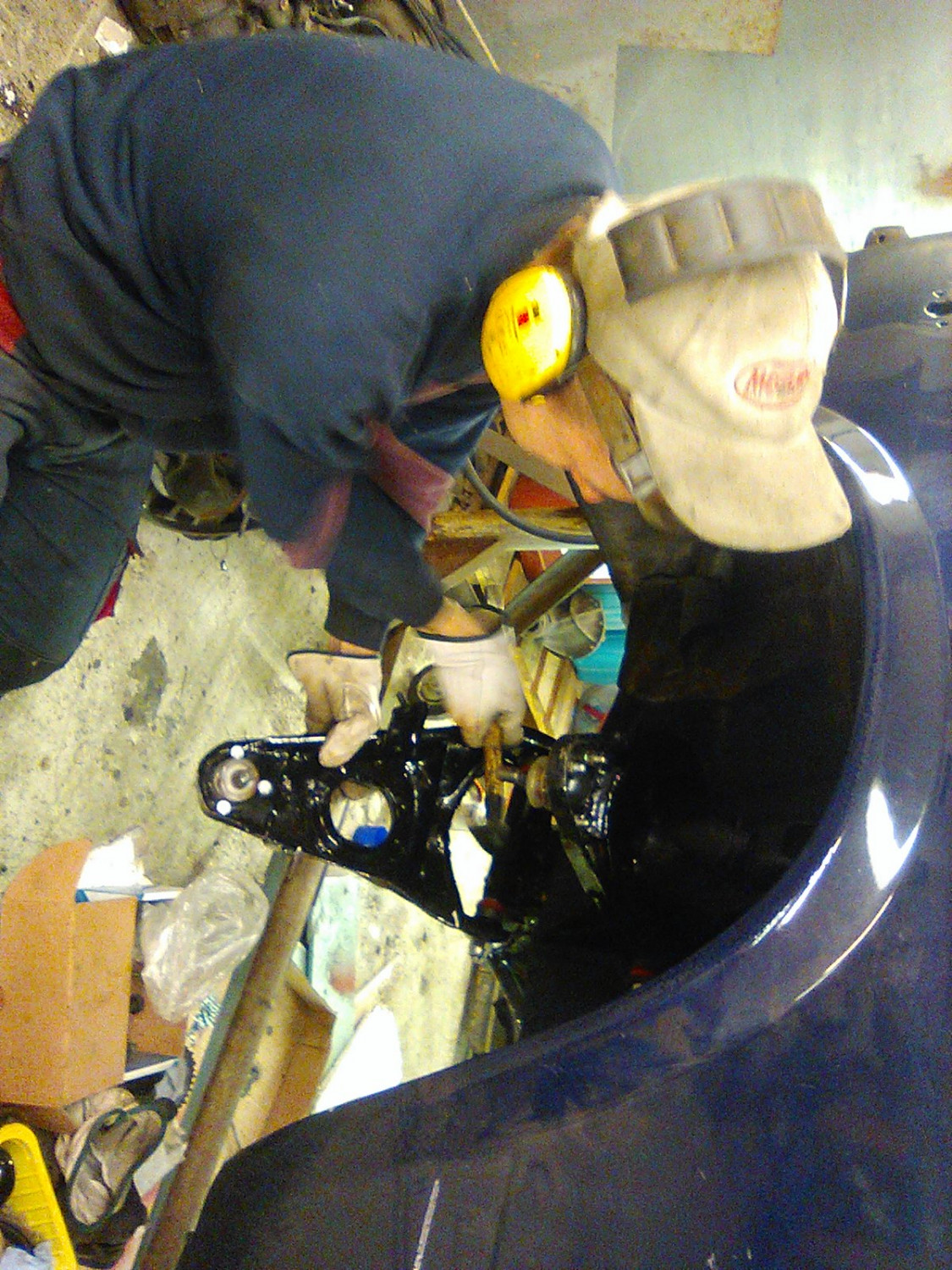

Sansa-Sani kätetööd semjorka kallal:

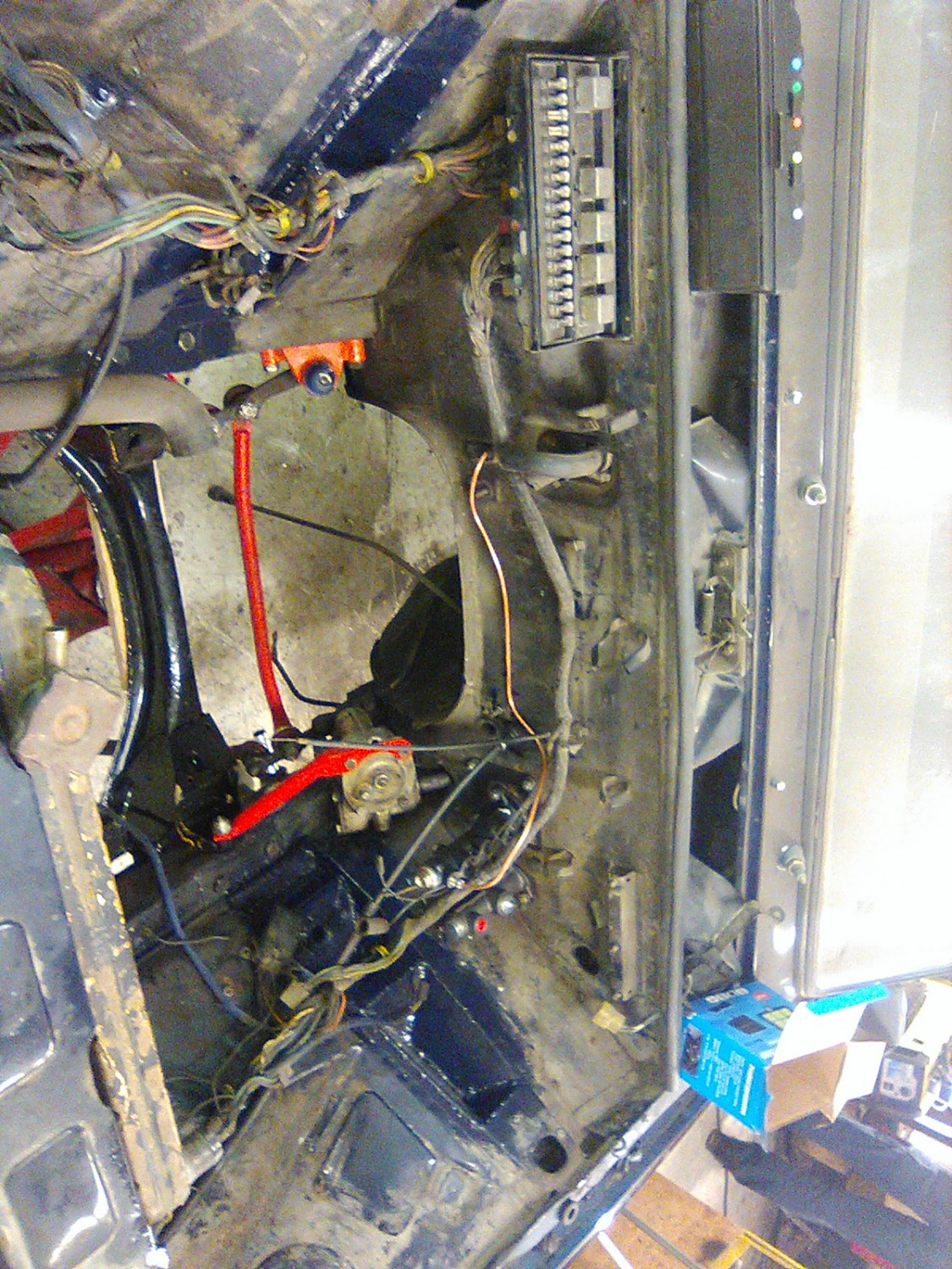

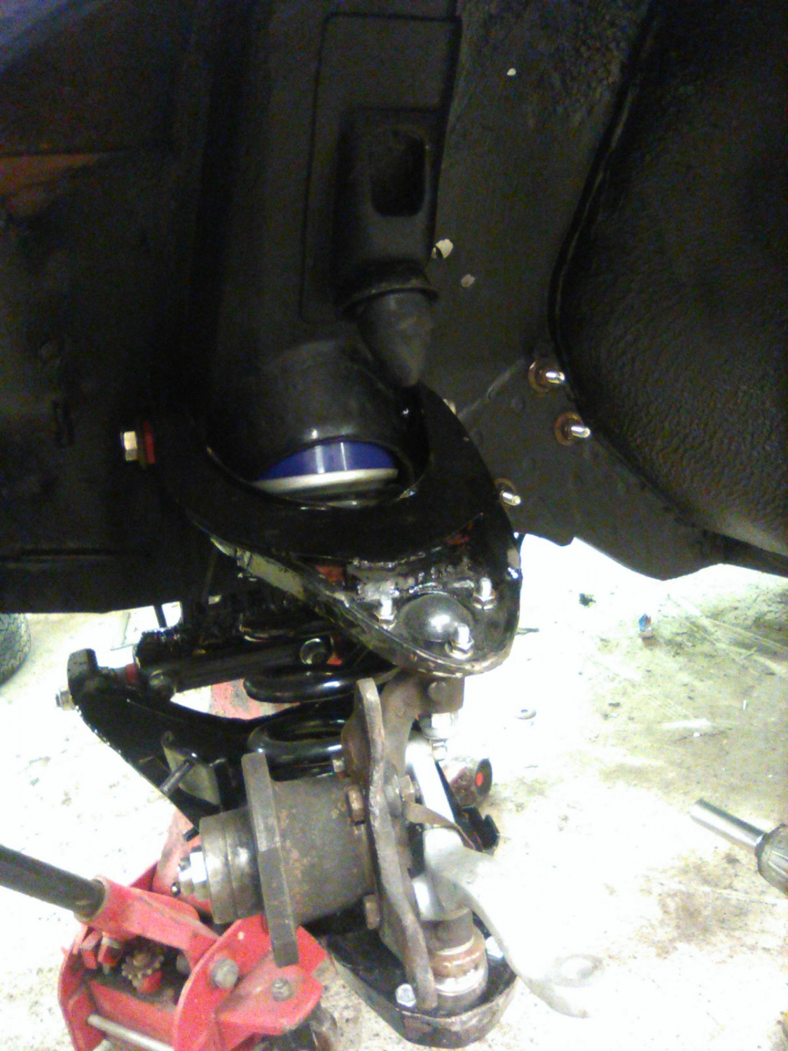

Kuu aega läind ja asi ratastel koos FIATi käändmikega ja Männikus tuunitud õõtsadega. Samuti külges hunnik Toljattist saadavat kiirestisõidu jubinaid mägi-eesti trampliinide jaoks:

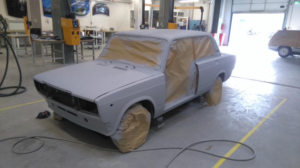

Varsti aasta möödas, kuid milline aasta!
Lootus on veel see kuu siis ARKis asi 2hekohaliseks vormistada ning siis juba ülevaatusele. Kindlustus sai juba tehtud, et äkki joppab.
Sillastendis sai ka aega veedetud ja kukalt kratsitud, kuid lõpp hea kõik hea ning alguseks käib küll.
Hetkel veel vaja lahendada laadimise "kala", tulede "kala" ning nipet näpet veel, et saaks massina taas tänavalegaalseks.

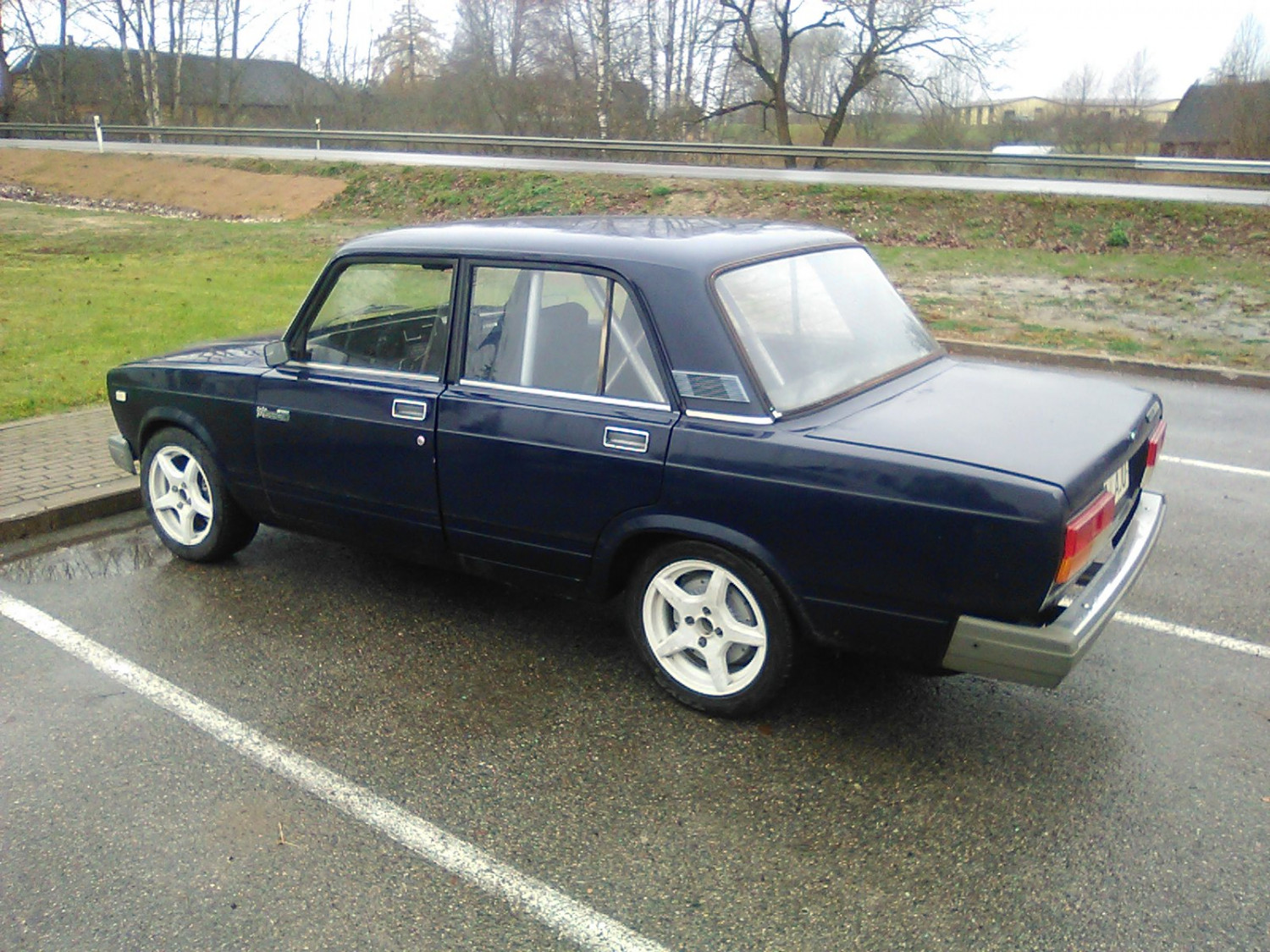

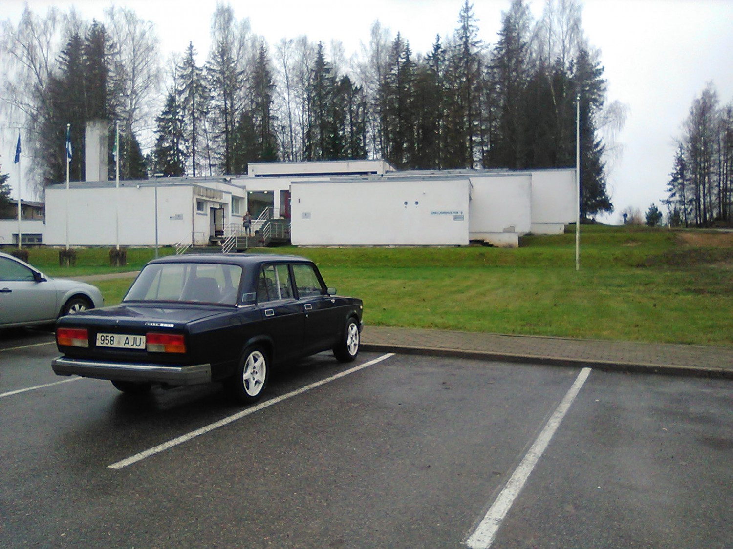

Nonii, täna oli põhjust tähistada, auto taas liikluskõlbulik koos värske TÜViga, peale 12st aastat.
Enam-vähem asjad sujusid ja nüüd on semjorka kahekohaline, sportrooli ja turvakaarega massin.
Ühtlasi sai ka kubatuur passis suurendatud, sest hetkel 213moto peal.
Nüüd jääb üle mõned nüansid likvideerida ja oodata seda õiget motot aiste vahele.
Suur tänu abilistele ja klubilistele: sansa, walter, olaaf, raldo ja ando!
