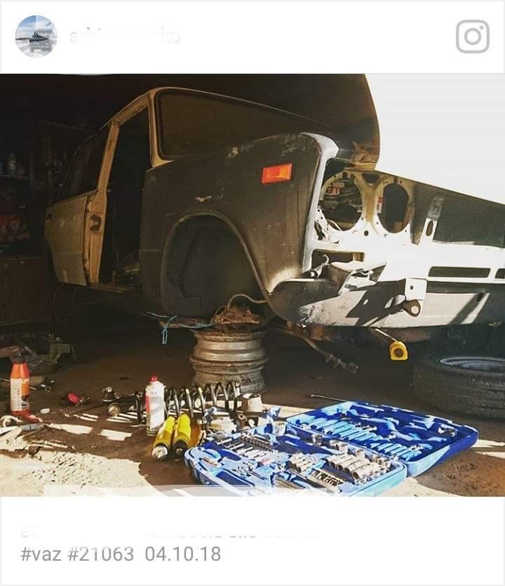

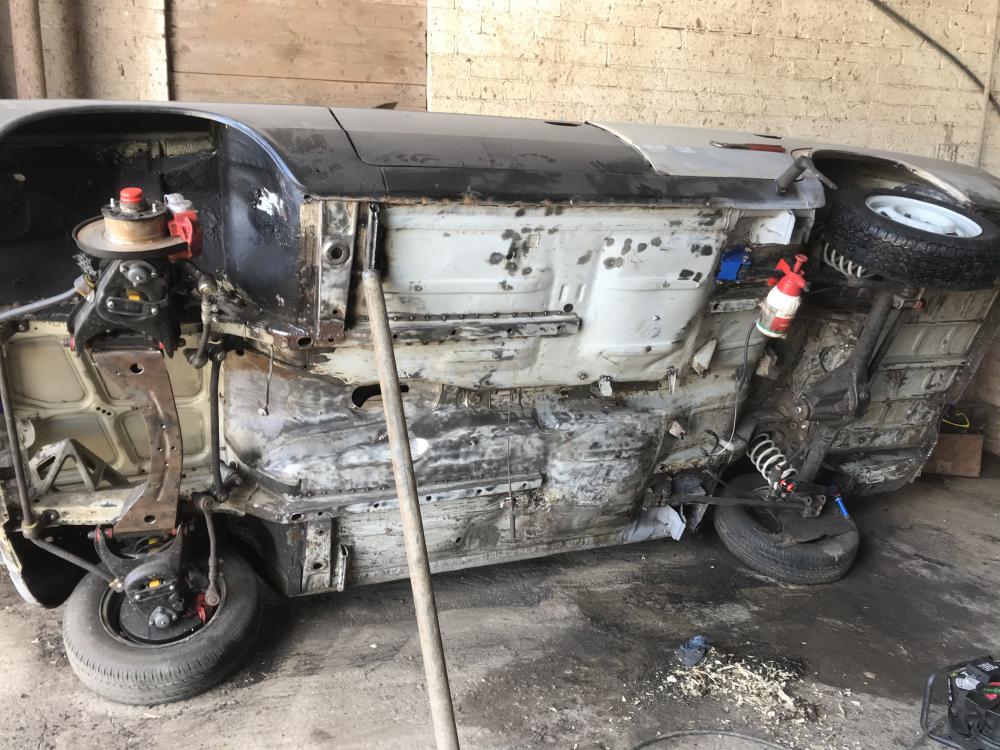

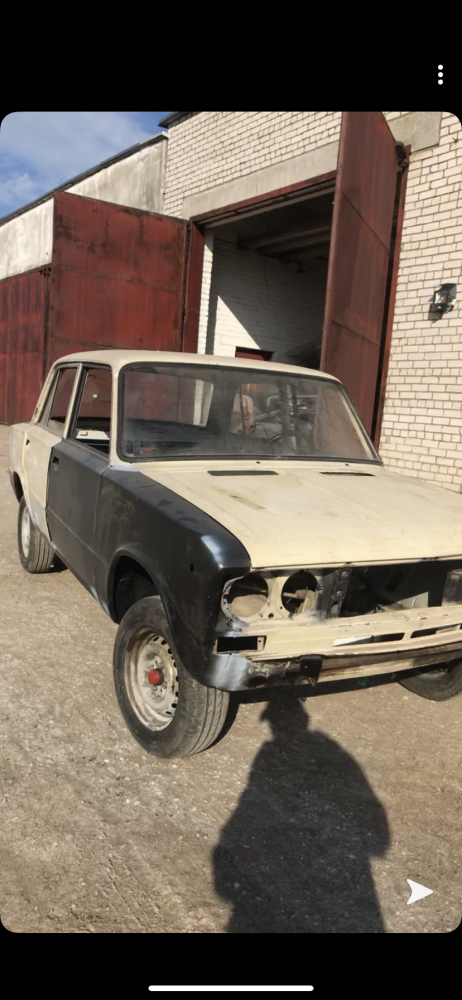

Võtsin auto enam-vähem juppideks ja sain ta viia mehe juurde kes kunagi tegi keretöid. Ta vahetas ära karbid, tagapõlle, esimese parempoolse tiiva ja veel mõned roostepesad.

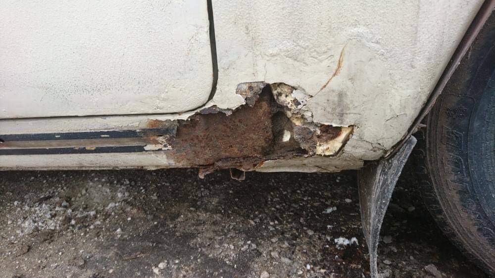

Peale seda jäi auto pooleks aastaks lihtsalt garaaži seisma. Ühel hetkel tekkis uuesti huvi ja läksin siis vaatama mida teha. Kahjuks oli selle poole aasta jooksul ta mõnest kohast hakanud roostetama uuesti ja ka uued karbid olid juba roostesed. Hakkasin siis uurima ja tuli välja, et keevitaja kelle juures auto käis, ei teinud just kõige meeldivamat tööd. Vanad karbid oli alla jätnud ja uued lihtsalt peale keevitanud. Esimese rattakoopa augu lappis plekitüki ja plekikruvidega ära ning tõmbas peale paksu mastiksi. :x Igatahes oli see väga halb tegu tema poolt. Aga lõpuks sai asi ikka ilusti korda tehtud. Tänu sellele "karowa" :D viirusele jäid koolid distantsõppele ja mul oli aega temaga tegeleda. Kooli poolt oli keevitus praktika käes ja selleks ajaks olin juba keevitamisega palju kokku puutunud. Karbid küljest ära, parem tiib samuti. Sai siis tellida jälle uued karbid ja kui läks ühe tiiva vahetuseks siis vahetasime ka teise tiiva ära. Lisaks sai veel mõlemad esimesed uksed täiesti uued.

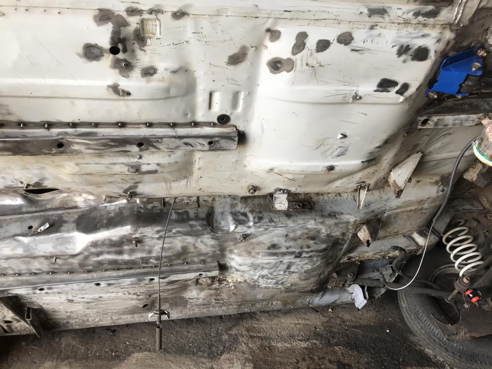

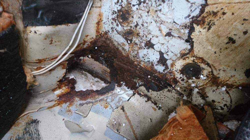

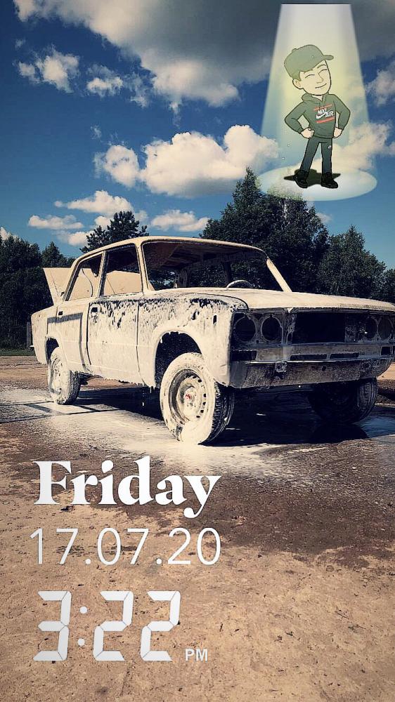

Keevitamist oli palju. Peale seda tuli üks jubedamaid töid minu arvates selle juures :puzzled põhja alt mastiksi eemaldamine. See oli jube töö ja sealt tuli ka mõni roosteauk nähtavale. Kõik võimalikud roostepesad välja lõigatud ja uued plekid asemele pandud ja saigi keevitamisele panna punkti. :P
Ette tuli võtta eeltööd värvimiseks. Õnneks ei pidanud tegelema ise pahteldamisega ega kruntimise ja värvimisega. Minu tööks jäi auto ainult matistada. Peale seda võttis auto üle värvija. Veetis pikki päevi pahteldamisele ja muudele töödele. Lõpuks sai enne olnud beež žiguli endale uue värvkatte. Värviks tuli tumesinine ja koodiks oli S3733. Lõpptulemusega jäin igati rahule 8-) Kes paremat tahab, tehku ise. ;)

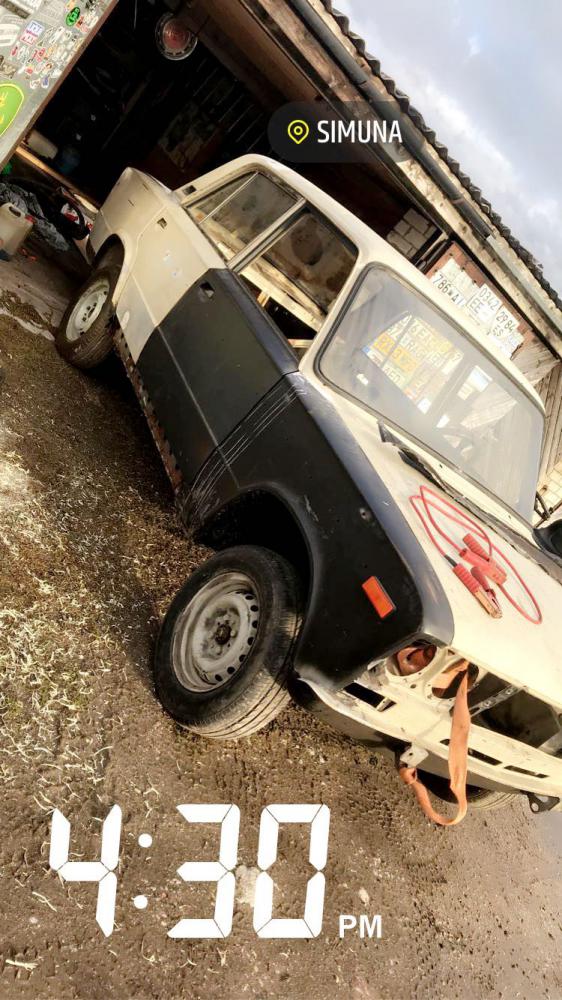

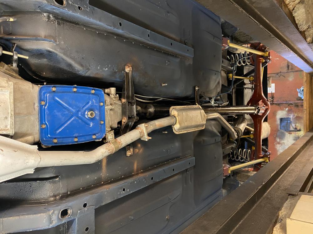

Lisan siia veel mõned pildid vahepealsest hetkedest

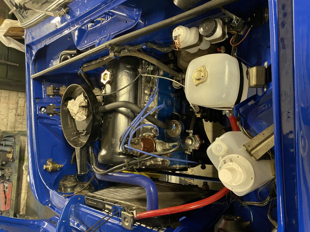

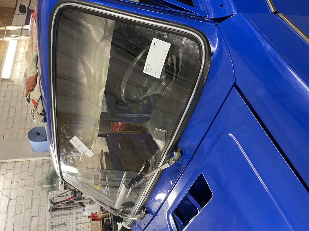

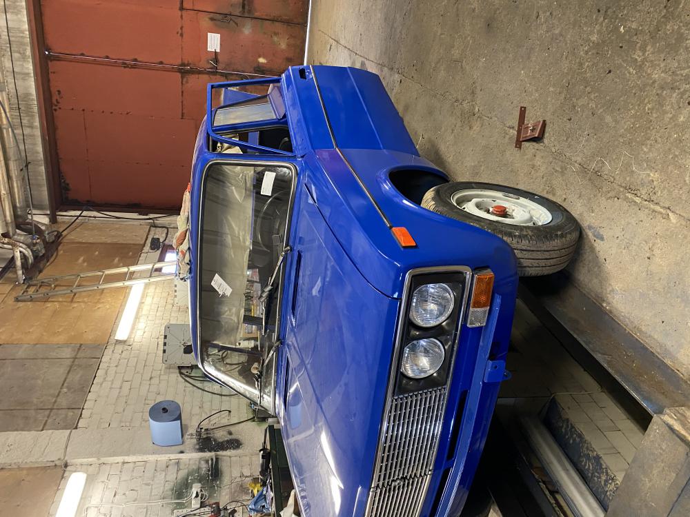

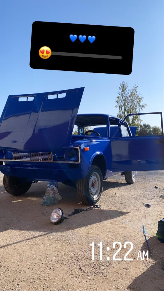

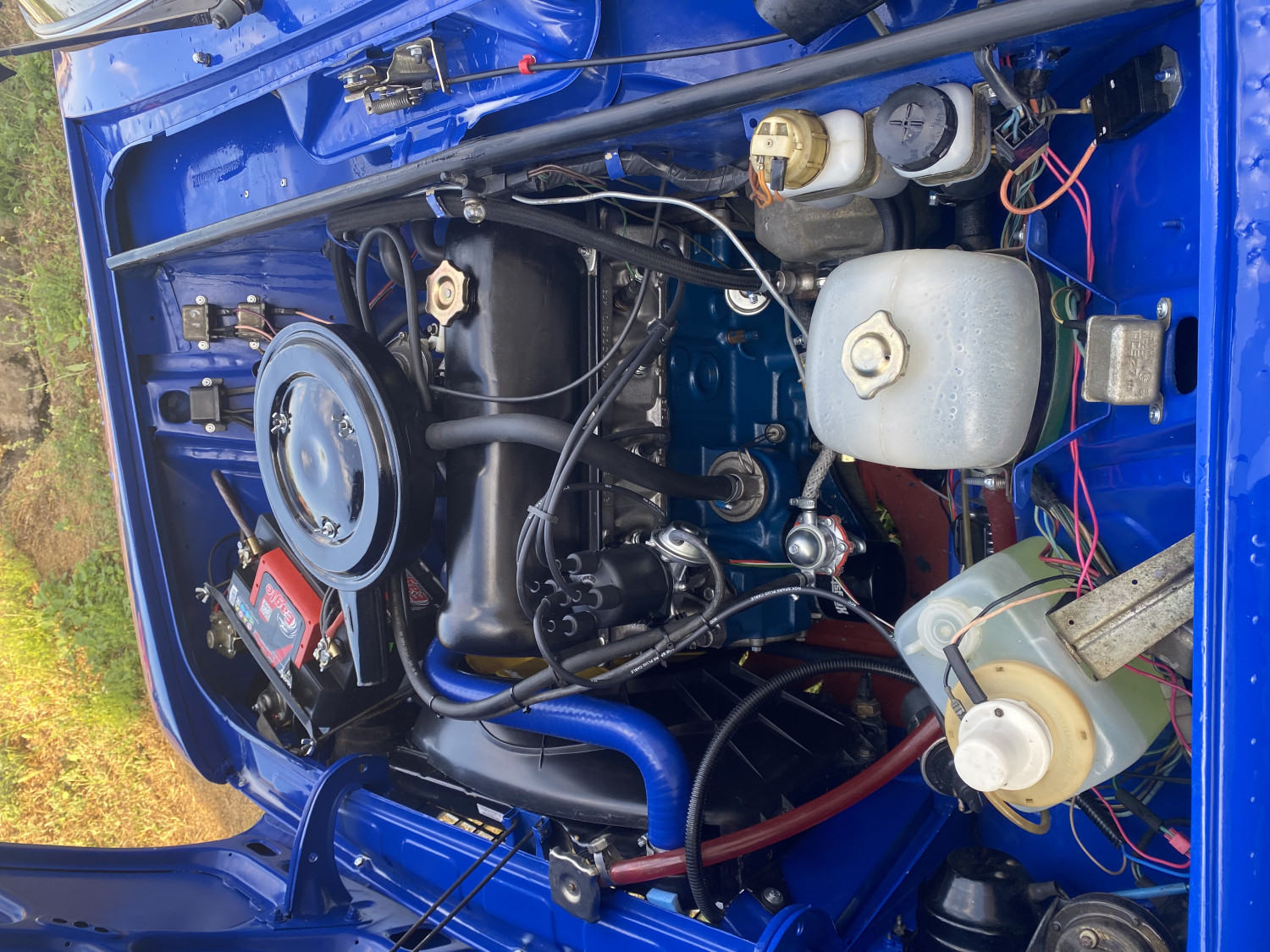

Niisiis, laupäev oli tervenisti “mustika” päralt. Hommikul hakkasin varakult taas uusi osi külge keerama.
Oma koha leidis uus genekas, termostaat, uued silikoonist lõdvikud, armatuur ja veel palju muud.

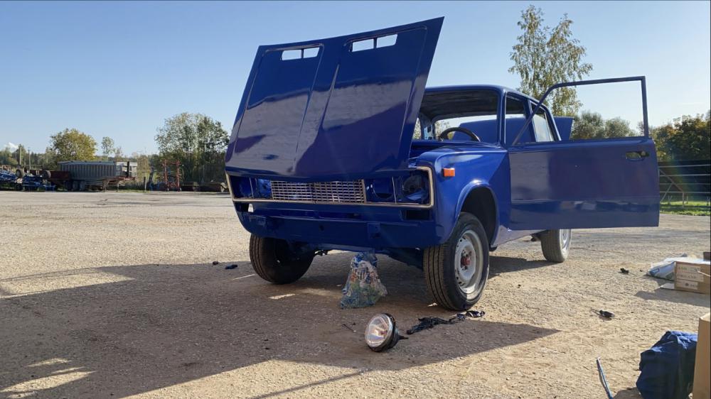

Kõige tähtsam, mis oli pandud laupäevaks plaani, oli saada mustikale uus esiklaas ette. Abimehi oli ümberringi palju ja lõpuks sai ka esimene klaas ette pandud. Pärast kiilu panemine oli jube tüütu :roll: aga külge ta sai ja tulemus jäi väga hea :D
Järgmisel nädalal on plaanis peale panna aku ja lasta vool sisse ning vaadata kuidas juhtmestiku vedamine ja ühendamine läinud on :P . Kui hästi läheb siis saab isegi ehk õli sisse kallata ja võibolla kui veab saab kuulata lausa hääli, esmalt tuleb aga süüde paika panna ja mõni pisiasi veel teha.
Tegemist vajavad veel uksed- vaja kokku panna. Lisaks veel siduri silinder all külge panna ja õhutada ning tööle saada. Ja kindlasti ootavad tegemist ka pidurid. Aga eks vaatab kui palju teha jõuab. Kiirustada kindlasti ei tohi :)
Panen ka mõned pildid mis autost tehtud sai.
Imetlege siis “Mustikat” ;)
Mitmed pildid tulevad teist pidi miski pärast, ei oska neid kuidagi keerata ka :oops:

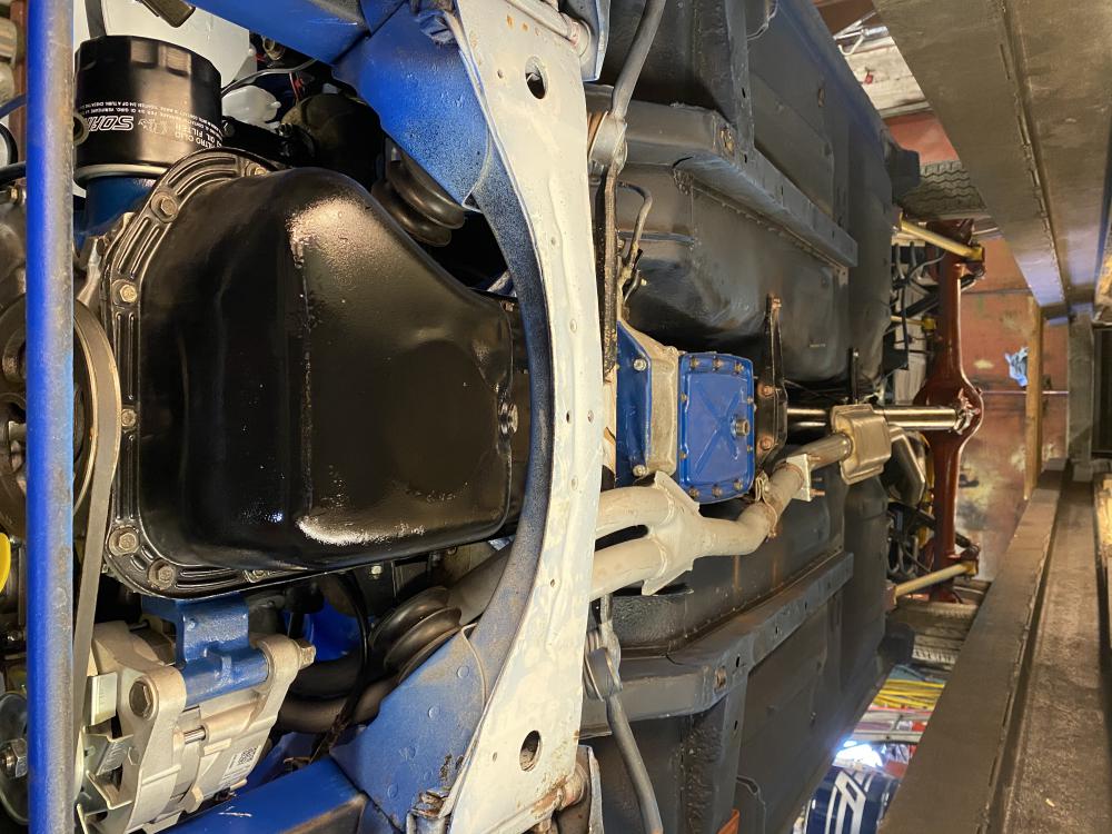

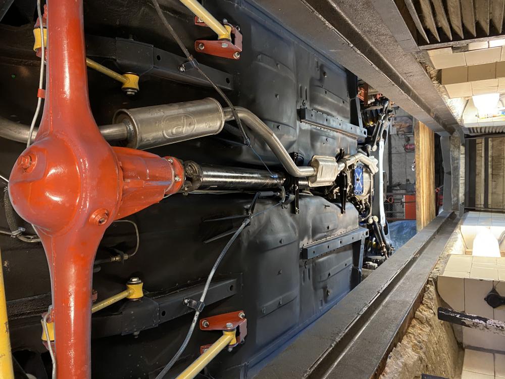

Laupäev kulus taas tervenisti mustika kokku panemisele.
Eelmine kord jäi mootor proovimatta kuna aku mida sai päev otsa laadida otsustas, et siiski on oma elu ära elanud :sein
Sai tellitud uus aku ja nüüd oli plaanis kuulda selle mootori esimesi helisid.
Kõigepealt alustasime siduri õhutamisega. Mässaaime sellega üle 2 tunni :sein õhk koguaeg sees ja välja ei tule, vahetasime silindreid ja ei midagi. Sai proovida igatmoodi, kuidagi ei õnnestunud, helistatud vanale žiguli remondimehele, vahepeal käis töökojas uudistamas lisaks veel mõni vanem härra. Ka nende õpetuste järgi proovisime õhutada ja tulemust polnud :x loobusime sellest kuna olime aega kulutanud juba palju sellele.
Edasi võtsime ette mootori, aku peale, juhtmed külge, mass sisse, süüde enam-vähem paika ja starterit. Võtit keerates läks korraks käima aga süüde tahtis timmimist saada. Süüde timmitud ja pill käis :D :P Lasime rahulikult käia ja vaatasime, et temperatuur tõuseb kole kõrgele :shock: katsusime radikat, see täiesti külm, termostaat ülevalt tuline, alt külm, selged pildid, uus termostaat juba nahkas. Egas midagi, läksine tagasi siduri juurde :D mõtlesime tükk aega mis võib olla põhjuseks. Ühel hetkel vaatasin siduri vedeliku paaki ja mõtlesin, et toru auk kuidagi väga imelik :?: otsustasime maha võtta ja vaadata igaksjuhuks üle. Küljest võetud ja paagist ei jooksnud vedelik läbigi :sein :sein pisike tilk tuli iga natukese aja tagant, sellepärast õhku kätte ei saanudki süsteemist ja kogu vedelik mis alt tuli oli see mis ma ülevalt paagist suutsin puhkuda sealt pisikesest august läbi :D puurisime augu läbi ja jooksis sorinal, paak külge, alt nippel lahti, ülevalt vedelik sisse ja alt hakkas tulema ning nippel kinni. Mootor käima ja proovima, ja voilaa, sidur olemas :D tehtud pisike tiir ja aetud ta töökotta tagasi. Otsustasime, et aitab küll selleks päevaks ja järgmine kord kui saame tagumise klaasi siis paneme selle külge ja tegeleb välimuse ja salongi poolega.
Seniks aga, päikest Teile ja muretuid kilomeetreid Vaz-idega

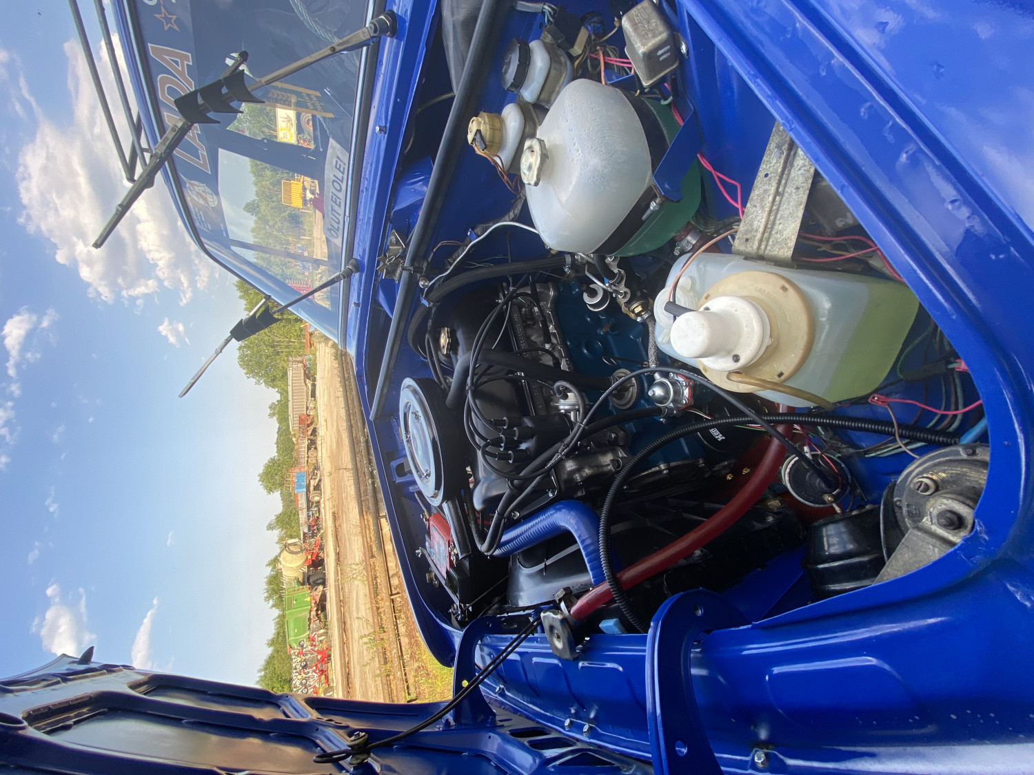

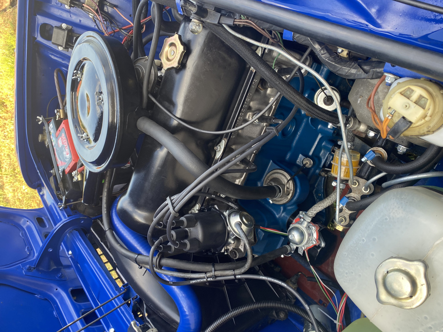

Olen vahepeal olnud foorumist kaua eemal. Nüüdseks auto juba kokku laotud ja maha sõidetud peaaegu 6000 kilomeetritki :D tehtud ka üks pulmasõit isegi ;)
Auto on toimetanud üpris hästi, välja arvata mõned kütusepumba probleemid siin kuumadega ja tühikäigu probleemid. Nüüdseks mured murtud ja peal uus kontaktivaba jagajagi :P
Lisaks oli vahepeal probleemiks see, et tosooli paaki tuli õli. Korralik kiht tuli seda sinna ja sai ära vahetatud plokikaane tihend. Hetkel paistab olema kõik tibens-tobens. Vanal plokikaane tihendil ei paistnud kohtagi kus oleks viga võinud olla. Pisike kahtlusega koht oli aga vanemad mehed ei uskunud et sellest oleks võinud olla. Aga see selleks.
Lisaks saanud autole külge keerata erinevaid tuuning vidinaid ja ka ise meisterdatud igasugust põnevat.

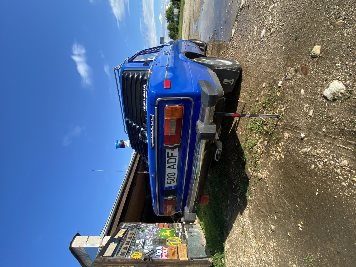

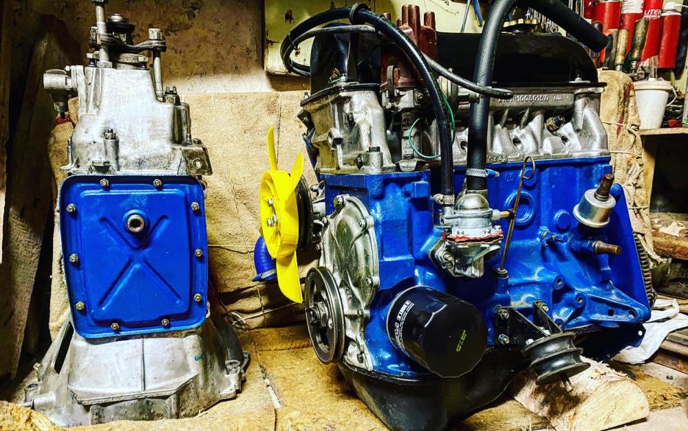

Vaikselt on uksele koputamas talv. Tuleb hakata mõtlema auto talvekuuri viimise peale. Sõitmist on olnud küllaltki palju, umbes 15tuhat kilomeetrit on hooajaga maha sõidetud. Vastu pidanud vanake super hästi. Ptüi ptüi ptüi et ära ei sõnu nüüd.
Talvel on plaanis autot natuke tuunida. Plokikaas võtta maha ja viia lihvimisse, natuke kõveravõitu teine. Lisaks proovin talvel leida alla viiese käigukasti. Teha mõningates kohtades väikseid värviparandusi ja parandada ära tagumine kaasreisijapoolne uks millel pahtel natuke lahti. Lisaks värvija lubas teha ära ka poleerimise. Kindlasti natuke veel miskit teha ja muuta paremaks/mugavamaks. Enne puhkusele viimist teha üks korralik väli- kui ka sisepesu. Talveks tõstab auto üles ja paneb pakkudele et vältida vedrude suremist/ära vajumist :D
Ikka jätkuvalt visatakse sõidu aeg püsti pöidlaid ja lastakse tuutu. Paljud inimesed küsinud, et kas väikest tiiru saaks teha, egas ma siis kade ole, tulge aga peale ja teeme väikse nostalgilise sõidu :) Kaubanduskeskuste parklates küsitud kas tohib pildistada ja olnud ka neid kes kiiruga teinud "salaja" pilte :D Auto on järelikult hästi välja kukkunud, et tunnustatakse ja küsitakse au ringe jne.
Lisaks Mustikale on kõrvale tekkinud uus sinine projektikas. Täpsemalt vana Volga. Gaz 21. Antud auto kohta saab tulevikus lugeda juba Volgaklubist.
Panen silmailuks veel mõned pildid mis sai suve jooksul teha
