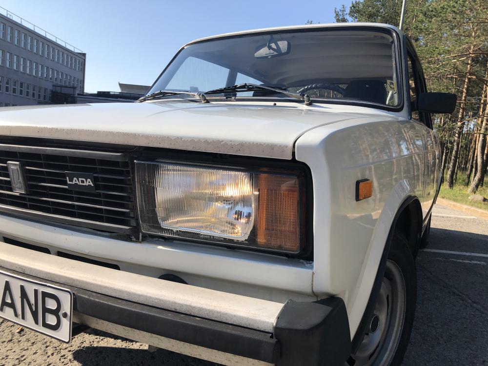

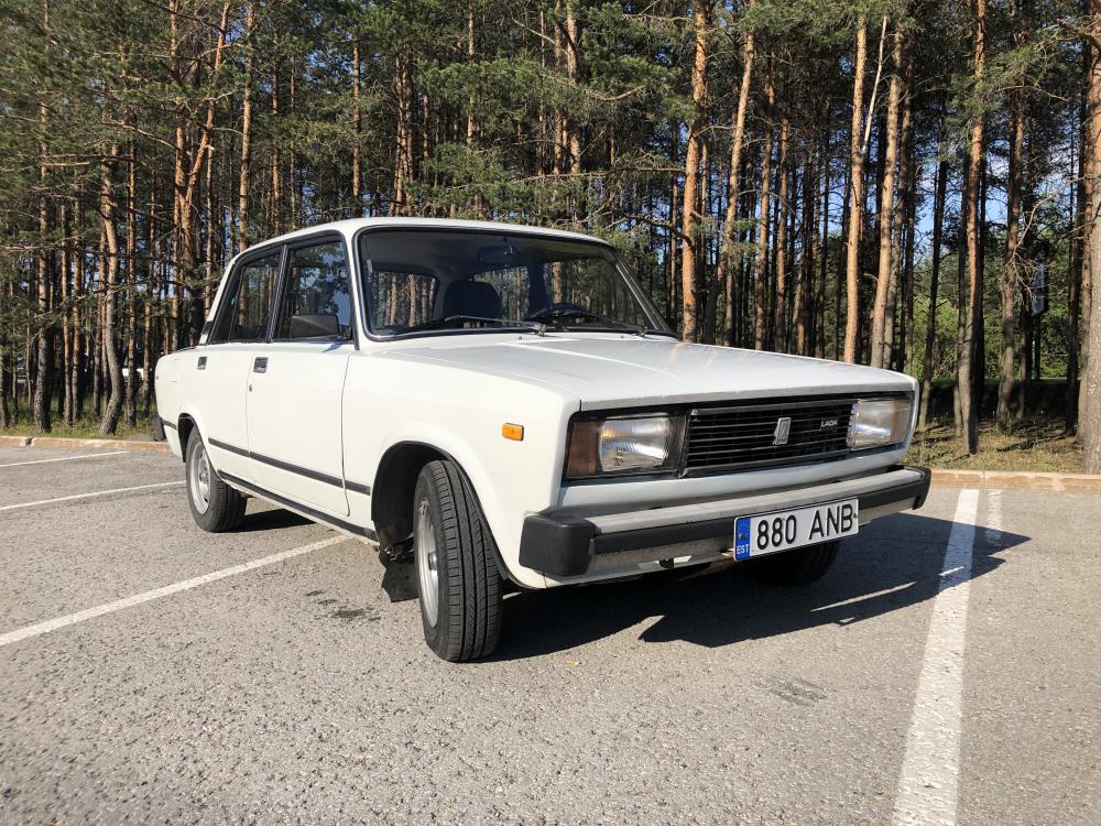

Minu esimene postitus selles Foorumis ja loomulikult peab see olema äsja omandatud Žiguli'st.
Auto sai leitud auto24 kuulutuse peale ja pärast esimest proovisõitu olin veendunud, et see on just see retroliikur, mida suveks tarvis.
Testisõidu ajal liikus masin kenasti, sai minema ja pärast ka pidama, ainsana jäi silma väike roolilõtk.
Kere paistab minu asjatundmatule silmale üsna okeis seisus, roostet siinseal ikka leidub, kuid suuri auke ja mehisemat mädanemist kusagilt silma ei hakanud.
Kahjuks on masin küll kõige nõrgema 1,2L mootoriga ja neljase kastiga, kuid suurem osa sõite on nagunii linnas ja lühemad. Pikki otsi teeb pigem mõne masinaga, mis on saanud Euro NCAP testis rohkem, kui null tärni :)
Autoga tuli kaasa ka hulk huvitavaid originaal aksessuaare, nagu:
* Tööriistakohver koos tööriistadega
* Tõkiskingad
* Roolilukk ja pedaalilukk
* Ohukolmnurk koos kotiga
* Esmaabikarp (sisu vahetasin tänapäevase vastu)
* Lamp, mis käib sigaretisüütajasse
* Pott originaal parandusvärviga, mis on ilmselt küll kivistunud, kuid värvikoodi saab sealt ikka
Mingit kola veel, mis kohe ei meenu.
Esimese paari päeva jooksul on sõit muutunud oluliselt vähem hirmsamaks, kui ta alguses oli, kuid vahepeal enda "tänapäevasesse" autosse istudes on tunne jälle teistpidi kummaline. Lada rool on märkimisväärselt suurem Subaru Foresteri omast, rääkimata tunnetuse erinevusest, kuna nullviiel roolivõimu pole. Lisaks pidurid, mille vajutamisel peab Lada puhul oma soovist ikka tõsisemalt märku andma.
On avaldunud ka mõned rikked, mille üle ilmselt oleks vanemat sorti auto puhul patt viriseda, eriti kui tegu on n.liidu autotööstuse toodanguga. Sillast seevastu kolinaid ei kosta ja mootor-kast toimetavad kenasti.
Rikked ja esimese hooga tegemist tahtvad asjad:
* Õlivahetus, kuna sel aastal pole tehtud.
* Tagumine parem trummelpidur vibreerib pidurdamise lõppfaasis, vahetult enne auto pidama jäämist.
* Esimene (vist vasak) pidur viliseb pidurdades.
* Roolilõtk korda, roolikarpi vist pidi saama “peale keerata” vms?
* Karburaator tahab putitamist saada. Järsemalt kiirendades gaasi vabastades ja kohe uuesti peale vajutades auto korraks hüppab edasi.
* Armatuurlaua osad märgutuled ei taha mitte igakord põleda (kaugtule oma nt.), funktsioonid ise töötavad.
* Juhi ukse saab lukust lahti keerata, kuid lukku tagasi mitte, nupp ei lähe alla. Nupp ise alla vajutades saab ukse lukku.
Hilisemad tegemised:
* Raadio sisse, ideaalis tahaks originaalraadiot, millele FM külge võlutud.
* Kunagi hiljem tahaks kere vaatamist, millalgi on värviparandusi tehtud, kuid veidi lohakalt. Eks leiduks ka roostet, mida eemaldada, kui asi nii kaugele peaks minema.
* Osa salongi plastikdetaile on deformeerunud / kulunud ja tahaks vahetamist, et parem välja näeks.
* Esiklaasil on märkimisväärne kogus täkkeid - Sellega seoses, kas keegi oskab soovitada, kus vahetada Lada esiklaasi?
* Juhiuks ei seisa lahti, vajub kinni.
Sellest tulenevalt võib ka vihjeid jagada, kui mõni probleem tuttav tundub.
Head on ka soovitused, kuhu masin hooldusesse/remonti viia. Esimese hooga tahaks just piduri muredest lahti saada ja samal ajal võiks siis ka õlivahetuse ära teha.
Endal ei ole hetkel head võimalust auto alla pääseda ja vene autodega kogemused tahavad ka veel kogumist. Kindlasti teen ajapikku osa asju ka ise, kuid alustuseks tahaks lihtsalt sõita.
Pika jutu otsa paar pilti ka.

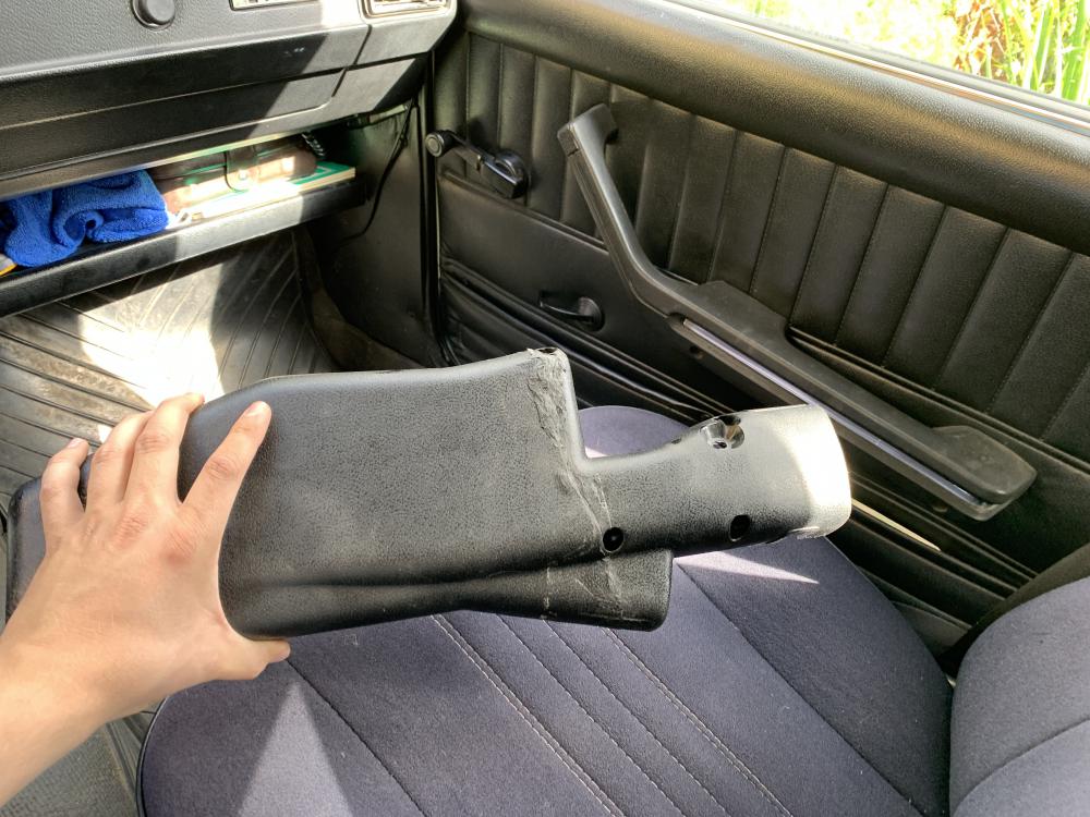

Istme seljatoe nn "kammi" purunemine on tüüpviga, kogu mehhanismi tuimalt kinni keevitamine seevastu aga üsna radikaalne remondivõte :)
Postitusi: 1536
Re: 21051, Raunop, 1990
Vaalo kirjutas:Tere
Kas teeninduses süüdet ei kontrollitud/reguleeritud?
See on jah natuke ränk, arvestades, et remont ei ole just ülemõistuse-juppe ju on.
Imelik et TÜVi läbis-arvestades, mis vahetati.
Isteasend ongi siksil suht kehva, jalad tulevad liiga kõrgele ja k.kang jääb liiga kaugele-nokk kinni saba lahti, aitab teistsuguse k.kangi panek, rooliasendi muutmine ja radikaalsem võte on pedaalide nurga muut. 07 istmed on palju inimlikumad kui viieka omad. Ja kui lisada roolivõim ja 5-ne kast, siis on juba väga mõnus pikemaid otsi sõita ja parklas manööverdada.

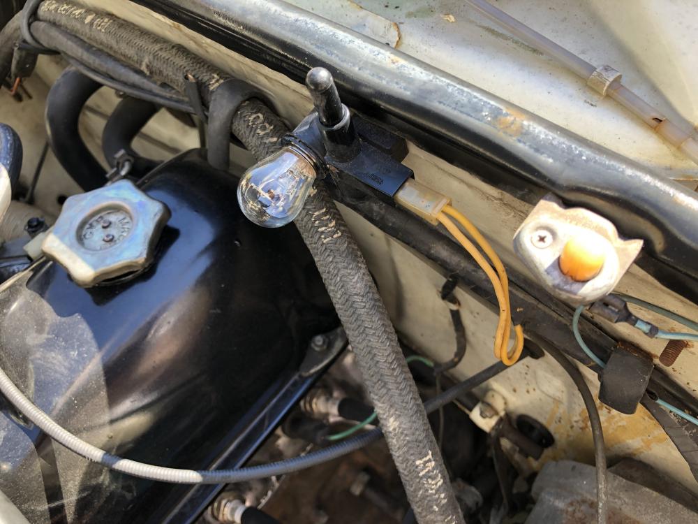

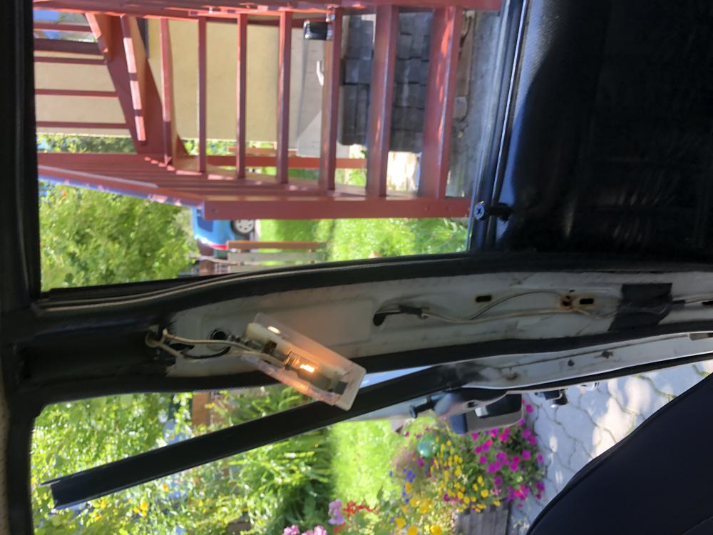

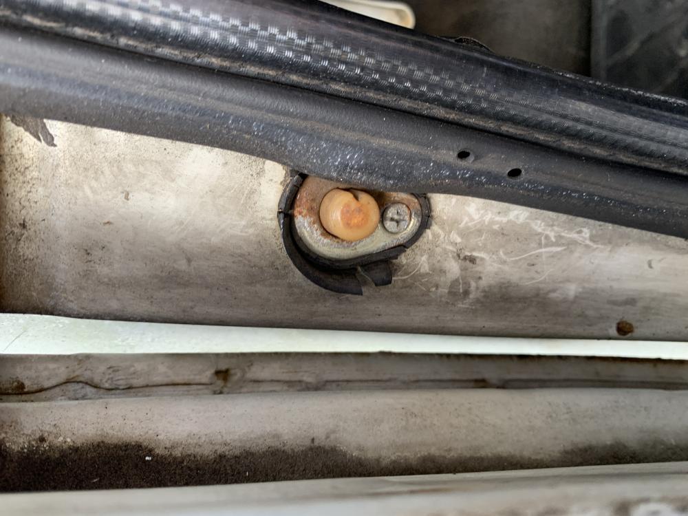

Oma mõistusega lahendan lihtsamaid asju, hetkel seda, et juhipoolsele salongipirnile ja kapoti alusele pirnile ei tule kummalegi toidet peale, samas kõrvalistuja pirn põleb.

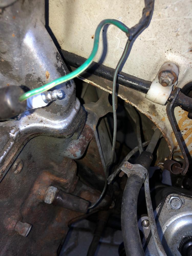

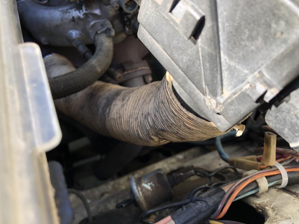

Probleemsest valgustist pilt ka. Lisaks leidsin just õhu sissevõtu küljest lahtise toru, mille sobivasse auku tagasi ühendasin.

Raunop kirjutas:.... kapoti alusele pirnile ei tule toidet peale, ....
Mootoriruumi valgustit kontrollisid ikka siis kui masina ääretuled põlesid? See saab põleda ainult koos ääretuledega. Seal pistikus teine juhe peaks edasiminema parempoolsesse esimesse ääretulepirni ja see ei tohiks ka põleda kui mootoriruumi valgustisse toide ei jõua.
Vat seda ei osanud vaadata, kontrollin järgmine kord. Tänud vihje eest!
Autol tuled muidu põlevad kenasti.

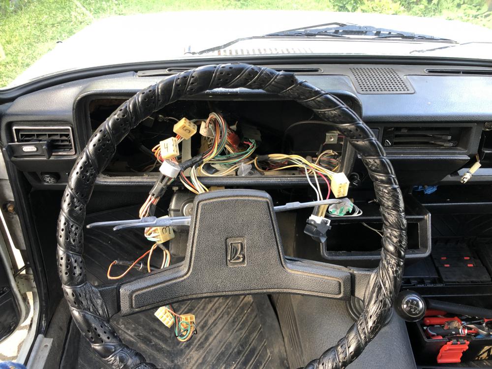

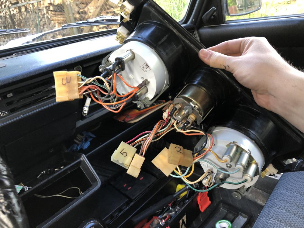

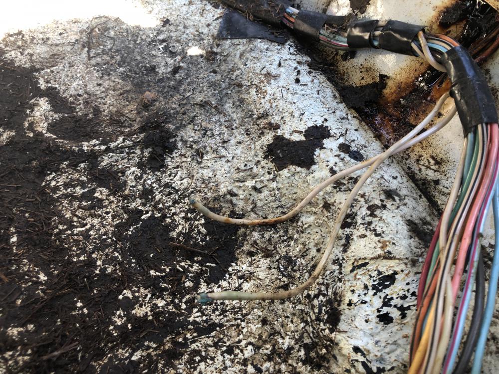

Kuna näidikuploki taustvalgus pooleldi ei põlenud ja ka hoiatustulukesed mitte, siis otsustasin pirne kontrollida. Need selgusid mõistagi, et on läbi, peale vahetamist oli valgust kohe rohkem. Kaalusin, kas sisse panna valged Led'id või hõõgpirnid, praegu said hõõgpirnid. Üldiselt kogu protsess keerukas polnud, vaid gaasitrossi tagasipanek oli paras n*ss ja käed sai korralikult ära äestada

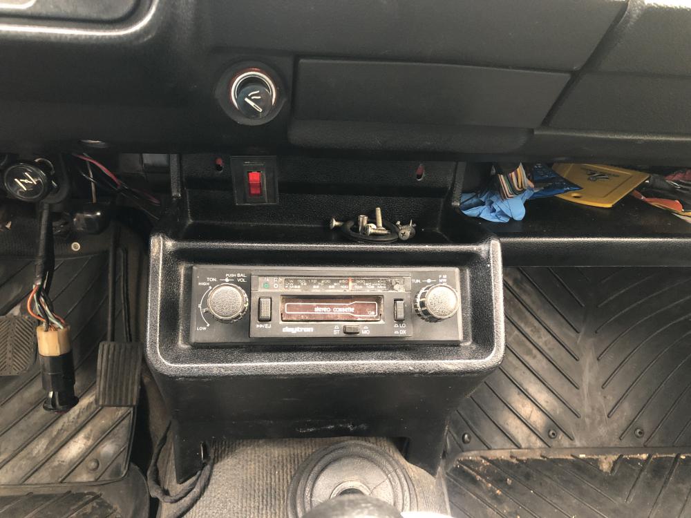

Järgmiseks sai sisse raadio. Hetkel läks kodus riiulist leitud vana nuppudega lääne raadio, mis täitsa töötab, pole küll vene oma, kuid polnud hetkel töökorras vene oma võtta. Peale paigaldamist muidu töötab, kuid kõlaritesse kostub peenike vile, mis suureneb koos mootori pööretega, ilmselt on toitele filtrit vahele vaja.

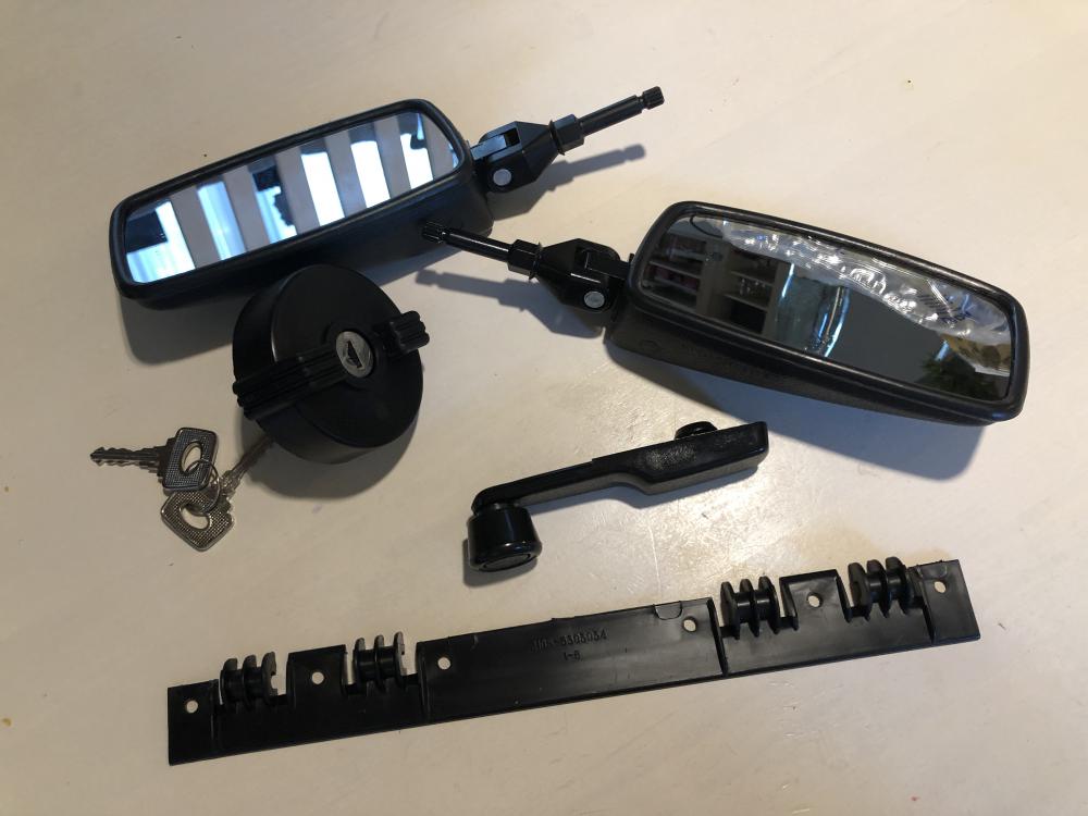

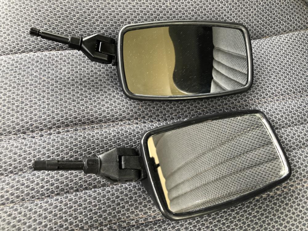

Kohale jõudis ka pakk Lada Shop'ist, mis sisaldas uusi peegleid, kindalaeka kinnitusplastikud ja veel üht-teist. Nüüd näeb peeglist kenasti ka tagumisi autosid. Enne olid mingid plastikpeeglid, millest ühte ei saanud piisava nurga alla reguleerida, et kenasti näitaks. Pildil ülemine on uus peegel, all vana.

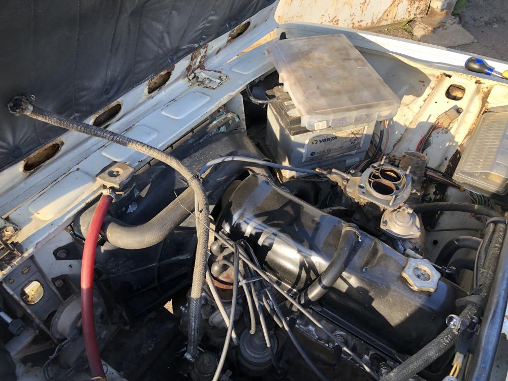

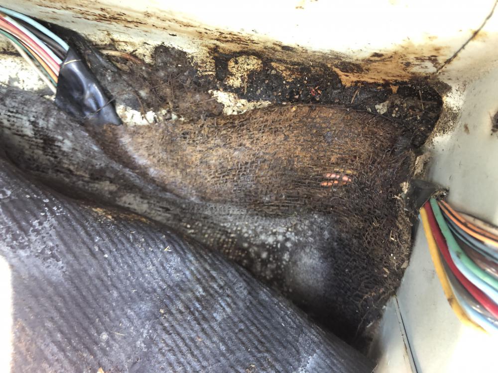

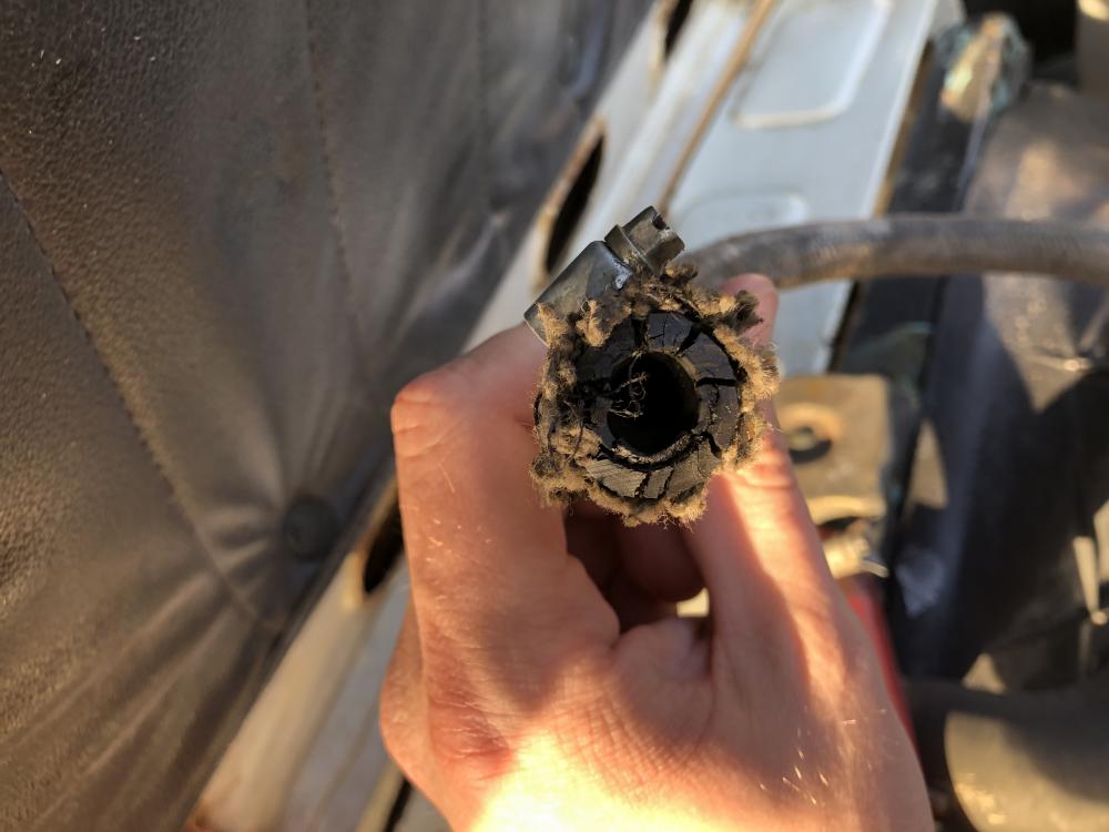

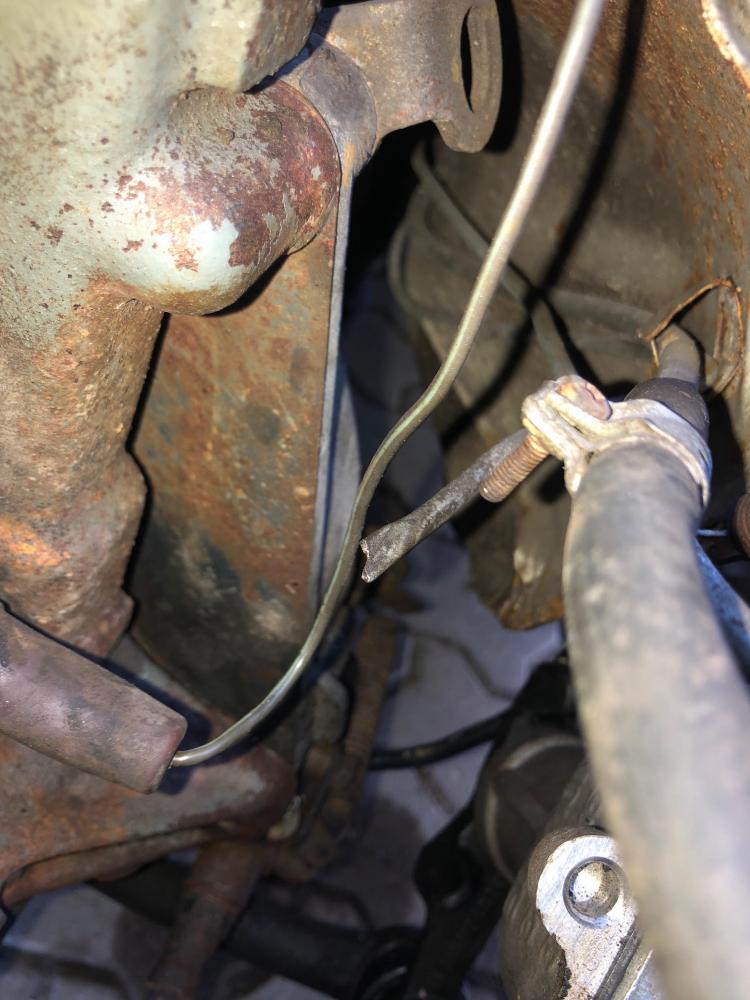

Kuna peale MHT Autos tehtud karburaatori puhastust minek siiski ei paranenud, sai võetud ette teekond Olavi juurde, kes võlus Ladale hoopis uue elu sisse. Süütenurk oli täiesti paigast ja karburaator tahtis ka reguleerimist. Peale seda käib mootor palju ühtlasemalt ja võimsust on ka kenasti juures, maanteel enam jalgu ei jää teistele :)
Muuhulgas bensiinivoolikut karbussi küljest lahti võttes avanes alumine pilt - voolik on täiesti läbi pragunenud ja ei olnud klambriga isegi korralikult karburaatori küljes. Reaalne oht, et auto oleks võinud süttida, kuidas selline voolik rahuga eelmises remonditöökojas karburaatori külge pandi, ei mahu mulle küll pähe. Teine variant, et voolik ei käinud küljest äragi, kuid mida nad siis seal üldse tegid selle karburaatoriga, mille eest raha võeti, ei tea.
IMG_3633 2.JPG (65.76 KiB) Vaadatud 14066 korda

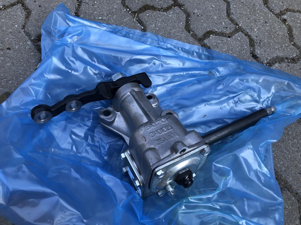

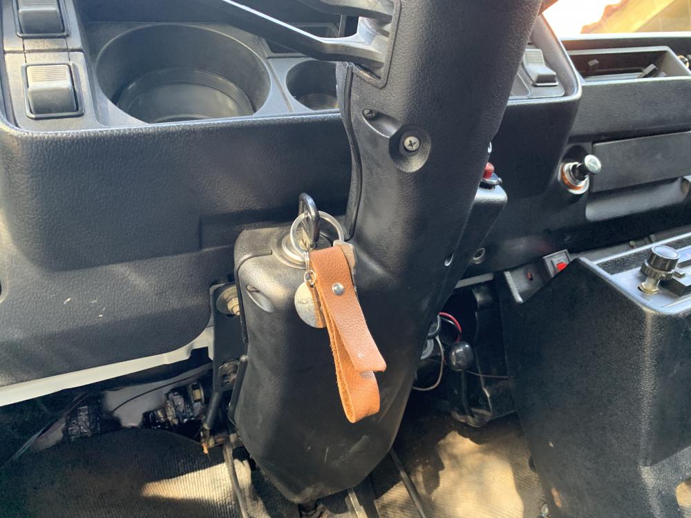

Roolikarbist vahepeal niipalju, et peale keerata polnud tarvis, sest viga paistab hoopis karbist välja tulevas võllis, millel on loks sees. Uus karp saab ka tuleval nädalal külge.

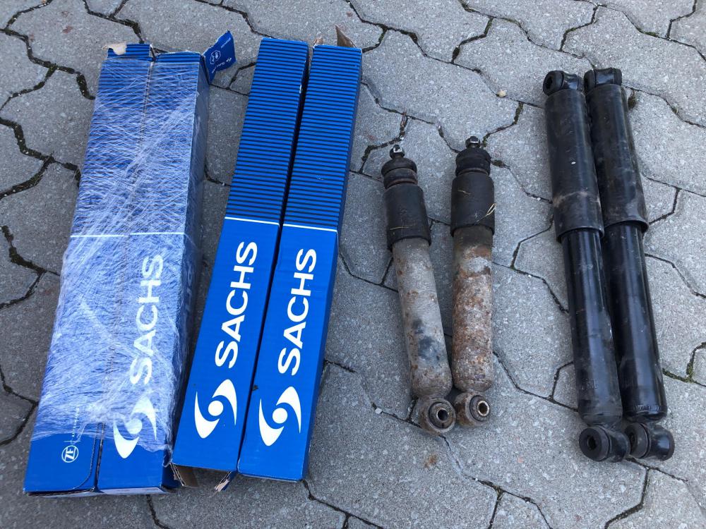

Täna sai jälle auto kallal nokitsetud, tehtud sai mitu asja.
Tegelikult juba paar nädalat tagasi sai külge uus roolikarp, lõtk on nüüd palju väiksem, kuid keskasendis esineb seda veidi siiski, ilmselt normaalne? Eksperdid vast oskavad arvata.

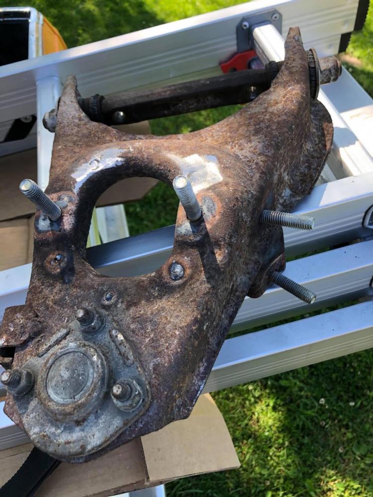

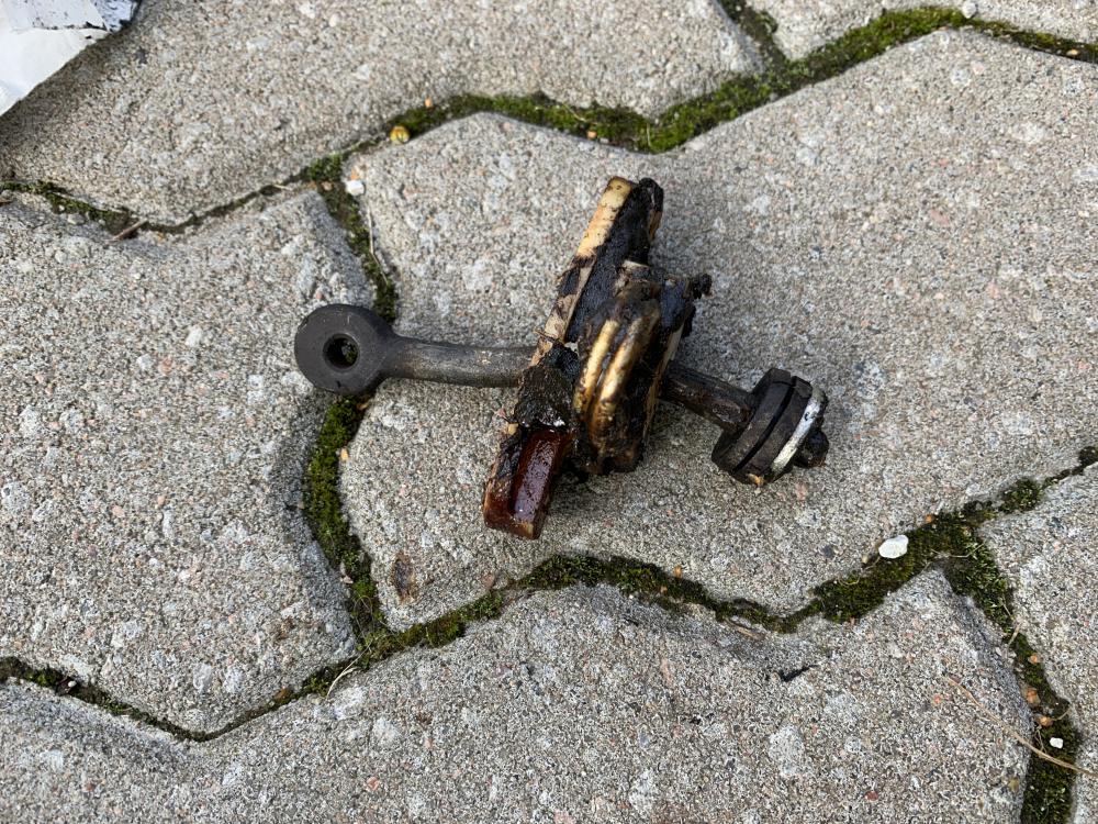

Kuna maanteel kippus auto ujuma (eriti suuremal kiirusel ja roopas teega), siis otsustasin amordid vahetada gaasiamortide vastu. Tagumised olid küll mingi aeg tagasi vahetatud, kuid esimesed tõenäoliselt mitte kunagi, selle kasuks rääkis ka nende välimus.

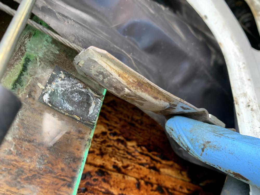

Täna saidki uued amordid alla, vanad aga päris vabatahtlikult ei lahkunud ja ühel esimestest murdus kinnituspolt eemaldamise käigus pooleks. Lahenduseks sai poltide asendamine uute ja veidi jämedamatega (M10, M8 asemel).

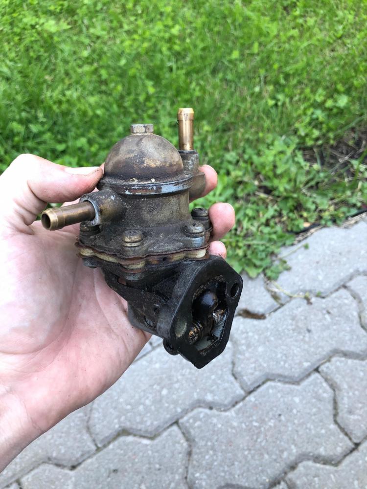

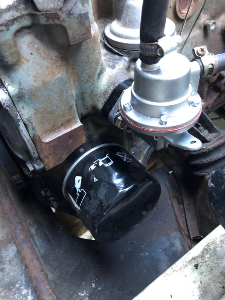

Bensiinipumba vahetasin ära lihtsalt seetõttu, et see nägi jube vana välja, vana pump läks tagavaraks pagassi, kus ees ootamas juba tagavara genekarihm ja süütejuhtmed. Ladal peavad varuosad ja tööriistad alati kaasas olema, siis on kindlam, et midagi ei lähe katki :D
Uus pump tuli Sloveeniast ja peaks olema OEM'ile vastav.

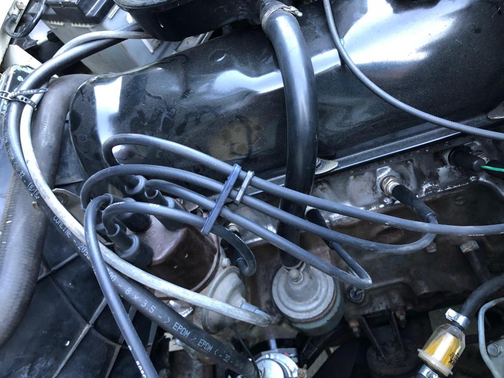

Süütejuhtmed

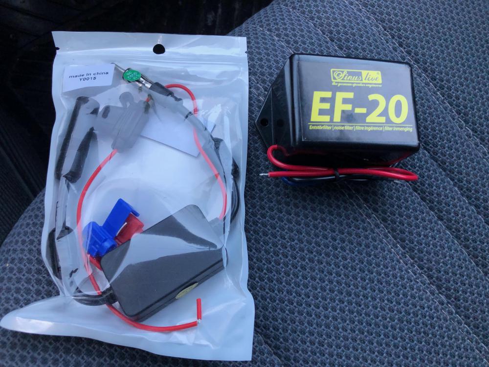

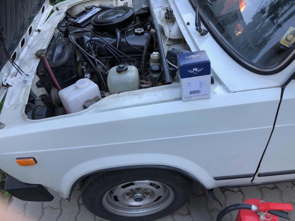

Viimase asjana sai korda tehtud raadio vilin. Selleks tellisin amazonist toitefiltri, mis peaks müra kõlaritest eemaldama. Külge pandud ja võin kinnitada, toimib suurepäraselt - helikvaliteet on hea ja häirevaba! Pildil olev antennivõimendi praegu käiku ei läinud, see leiab rakendust siis, kui saab suurem ja korralikum antenn külge, kuna praegusega on väljaspool pealinna levi kehv (salongiantenn).

Kas saad palun panna Amazonist ostetud bloki lingi siia? Mul sama häda, et raadiot ei saa puhtalt kuulata ning siit turult ostetud device ei aita.

Tegelikult pildilt nime googeldades tuleb vaste kohe ette aga eks panen lingi ka:
... B003A663P2
SINUSLIVE EF-20

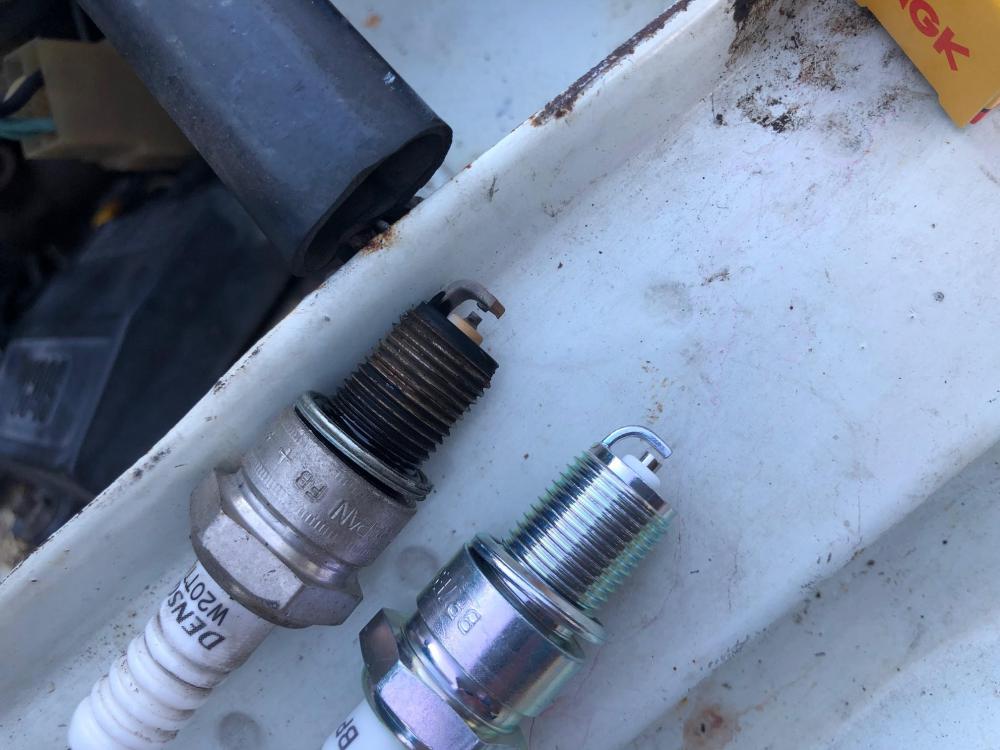

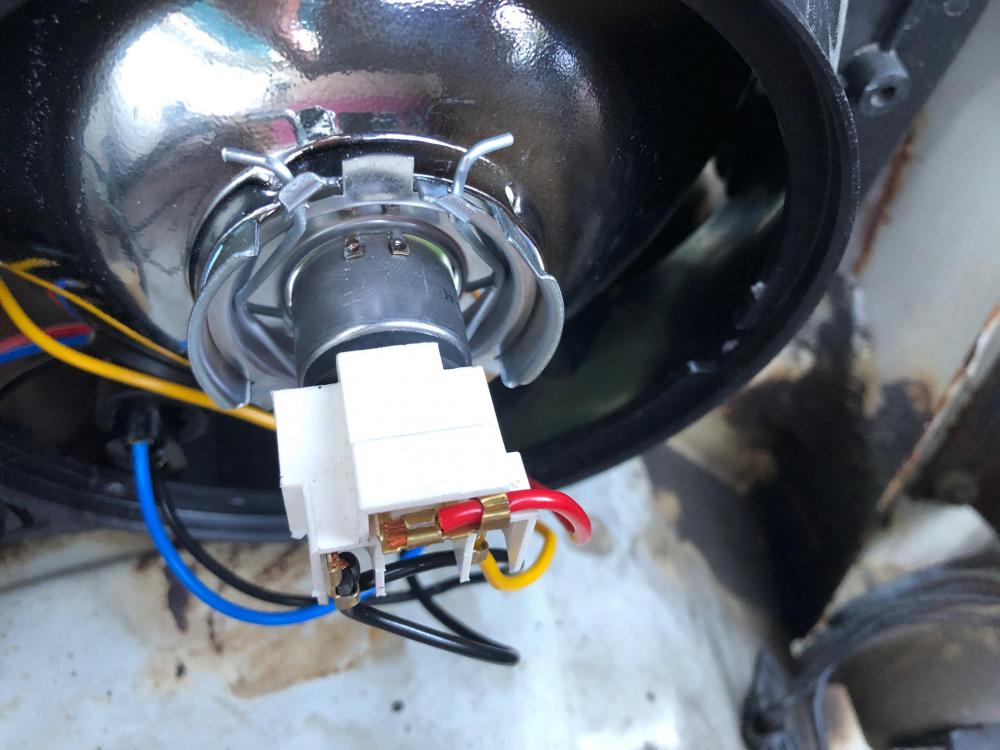

Töö ei lõppe kunagi - tänane päev nägi ette uusi esitule pirne ja süüteküünlaid.
Vahetuse käigus põhjustas üks neist paraja peavalu, loomulikult esitulede pirnid.
Pirne olen ma erinevatel autodel vahetanud kümneid ja mõni on lihtsam, mõni tülikam, Ladal võiks ju lihtne olla. Teoorias ilmselt ongi, kuid mitte siis, kui keegi on esituled vahetanud ja asemele ostnud kõige pasemad b-varuosad, mis ilmselt sel planeedil olemas.

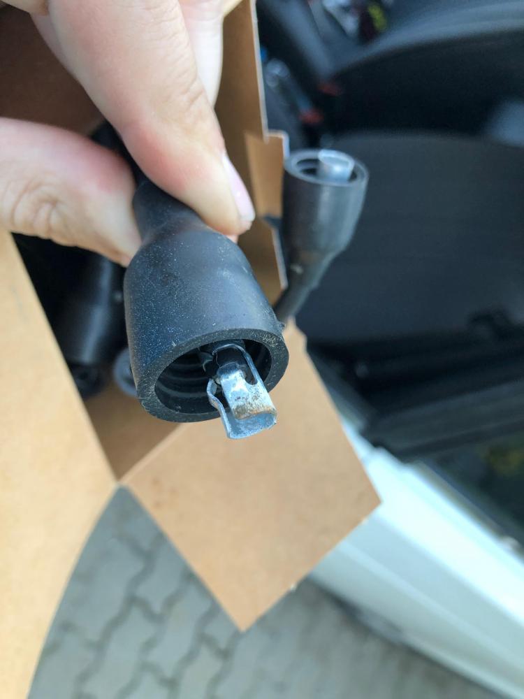

Esiteks ei tahtnud pirnid pesast välja tulla ja ammugi mitte uued asemele minna, sest pirni pesa plekk lihtsalt ei ole nii disainitud, et H4 pirn sinna kenasti sisse mahuks. Viimase lahendusena sai võetud näpitsad ja pirni pesa plekk lihtsalt laiemaks venitatud, et pirn enam-vähem normaalselt sisse istuks.
Peale vaadates on ka näha parajalt nirud, peenikesed juhtmed, mis tahtsid samuti oma pistikust välja tagurdada, kui uutele pirnidele hakkasin pistikut tagasi panema. Ühesõnaga tuleb leida uued tuled, loodetavasti originaalid, et saaks külge panna ka piiritusel töötava tulede regulaatori, mis on füüsiliselt olemas, kuid mitte ühendatud.
Süüdlasest pilt ka

Küünalde vahetus seevastu läks sujuvalt, ehkki ma ei ole seda mitte kunagi teinud. Tegelikult olen ma auto remondi alal üldse paras amatöör ja enamik asju, mida Lada kallal olen teinud, on esimest korda.
Vanad küünlad väga jubedad ei olnudki ja kõik olid täpselt samamoodi kulunud, mis on hea. Läksid samuti pagassi tagavara varuosade kotti, kus ootamas juba genekarihm, bensiinipump, süütejuhtmed ja esitule pirnid.
Asemele läks NGK BP7ES
unnamed (10).jpg (80.16 KiB) Vaadatud 13407 korda
unnamed (11).jpg (82.08 KiB) Vaadatud 13407 korda
Nokitsemise ajal tõmbas mu tähelepanu ka üks peenike toru neljanda küünla kõrval, mis tuleb kusagilt nagu salongi poolt ja on pimedaks tehtud. Oskab keegi pakkuda, millega tegu?
unnamed (12).jpg (105.13 KiB) Vaadatud 13407 korda
unnamed (15).jpg (88.91 KiB) Vaadatud 13407 korda
Postitusi: 862
Paagi tuulutus või tagasivool äkki?

* Lõplikult lahendatud roolilõtk

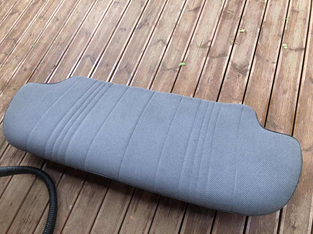

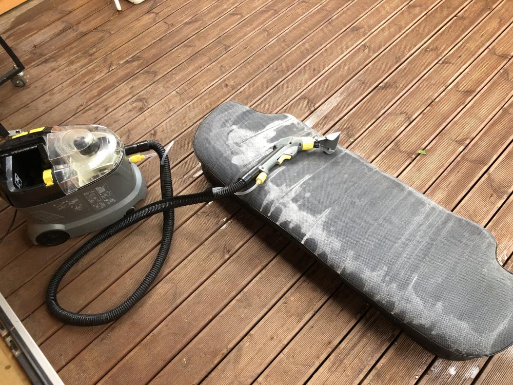

Esimese hooga sai lahenduse mittereguleeruv juhiiste, mille lahenduseks sai terve istme vahetus. Tegelikult oli idee vahetada ümber juhiistme istmekate, kuid kuna uued istmed olid piisavalt heas korras, siis vahetasin mõlemad esimesed. Kunagi hiljem vahetan istmekatter ümber, et tagaistmega ühesugused oleks, kuid vähemalt on mõlemad sinised. Tegumoodi saab näha järgnevatel piltidel. Muuhulgas selgus, et alguses hallina paistnud tagaiste on tegelikult sinine, tahtis lihtsalt tekstiilipesurit saada.
Järgmisena sai uuritud, miks juhipoolne ukseposti lamp ei põle. Loomulikult oli vea leidmine võimalikult keerukas. Lõpuks mööda juhtmeid järge ajades jõudsin taga parema jalamati alla, kuhu oli niiskus jõudnud, mis ajas hallitama põhjavaiba ja sõi läbi juhtmed. Juhtmete taasühendamisel süttis ka lambike.
Kuidas see niiskus sinna üldse sai, sellest hiljem
Seejärel said vahetatud roolisamba plastik ja osad salongitule lülitid ustes, kuna need roostetasid korralikult. Muuhulgas sai korda roolilõtk - varasemalt oli paigaldatud uus roolikarp, kuid tuli välja, et ka seda oli vaja peale keerata. Nüüd on roolilõtk minimaalne ja maanteel sõita palju parem. Samal ajal vahetasin ka uksepiirajad esiustel, kuna eriti juhiuks ei seisnud lahti ning see oli väga tüütu.

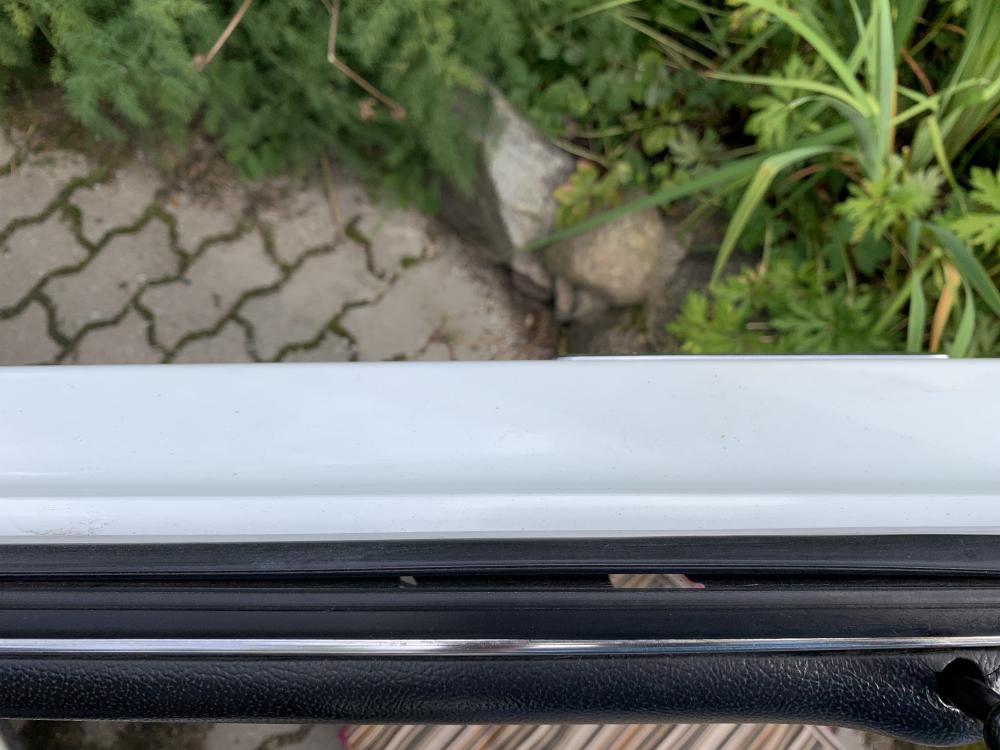

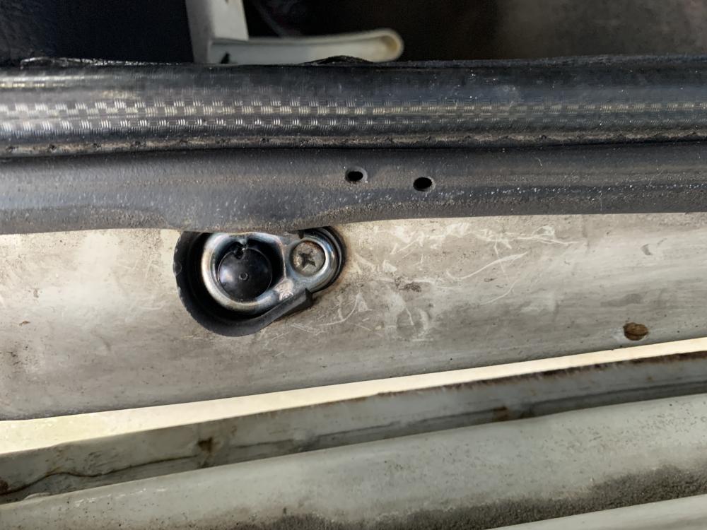

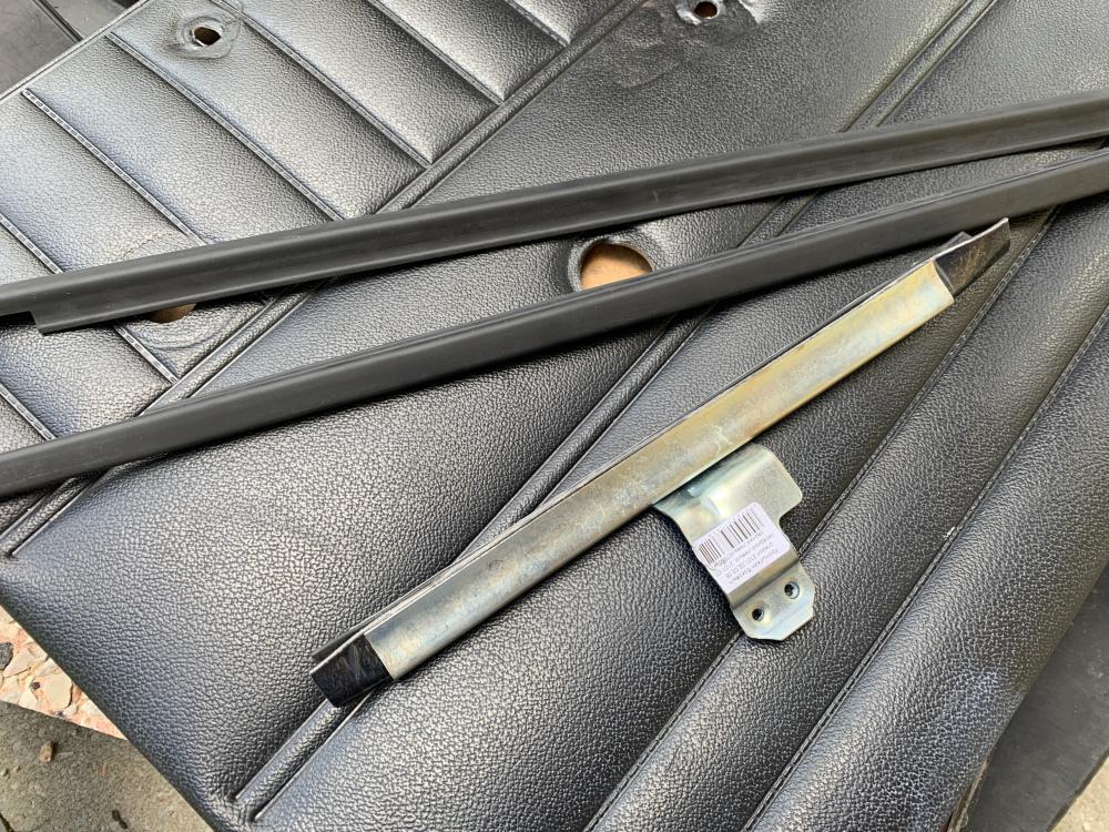

Mõned päevad hiljem tagumist akent sulgedes käis järsku jõnks ja klaasitõstuki kand tahtis läbi uksepolstri üles tulla. Tuli välja, et nullviiel on klaasitõstuki kand liimitud klaasi külge ja ajapikku liim vist nõrgeneb. Väga kehv lahendus igatahes.
Seega sai taas veerenni poodi jalad seatud ja sealt uus aknatõstuk toodud, mille mehhanism on natuke parem (sama nagu esiustel). Lisaks võtsin ette aknaaluste tihendite vahetuse, sest tihendi ja akna vahel oli vahe sees ja sealt tuli vesi tuppa.

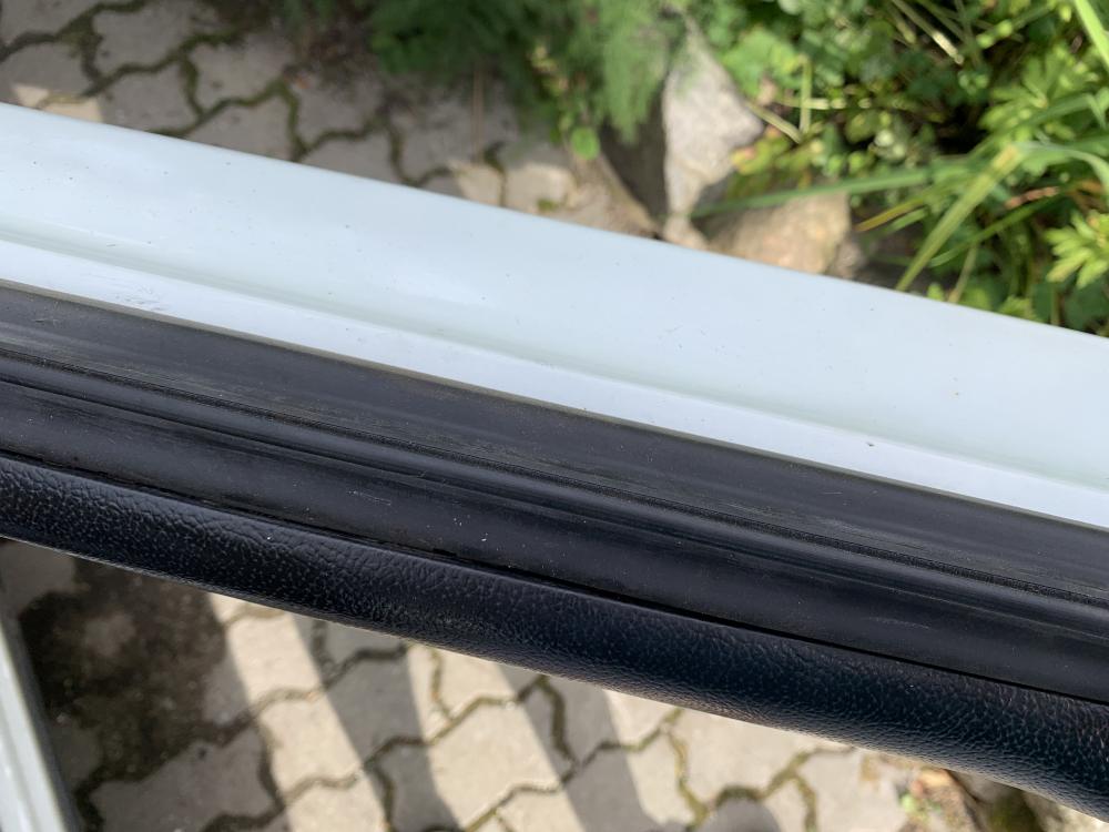

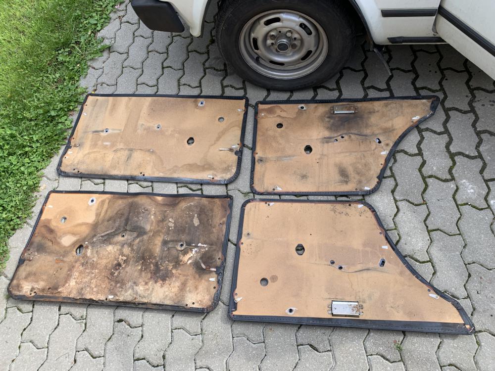

Aknatihendite vahetus oli ilma eelneva kogemuseta jõhker töö ja alguses kulus ühe ukse peale poolteist tundi. Asemele läksid kummidetailid. Originaalsed kroomliistud üritasin ära võtta nii hästi kui võimalik, kuid natuke paindusid ikkagi, osad on ilmselt vajadusel siiski kasutatavad. Sellest ei olnud väga hullu, kuna osad kroomliistud juba olidki varasema kahjustusega.
Niiskus paraku oli kahjustanud ka uksepolstreid, millest üks on praktiliselt hävinenud. Ka ülejäänud olid vähemal või rohkemal määral kõverad. Kui keegi teab soovitada, kust uusi polstreid saada, siis oleks väga tänulik.

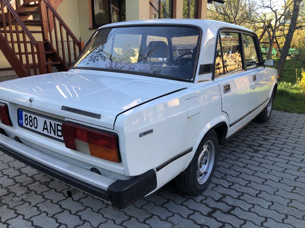

Üks pilt ka viimasest sõidust maale.
