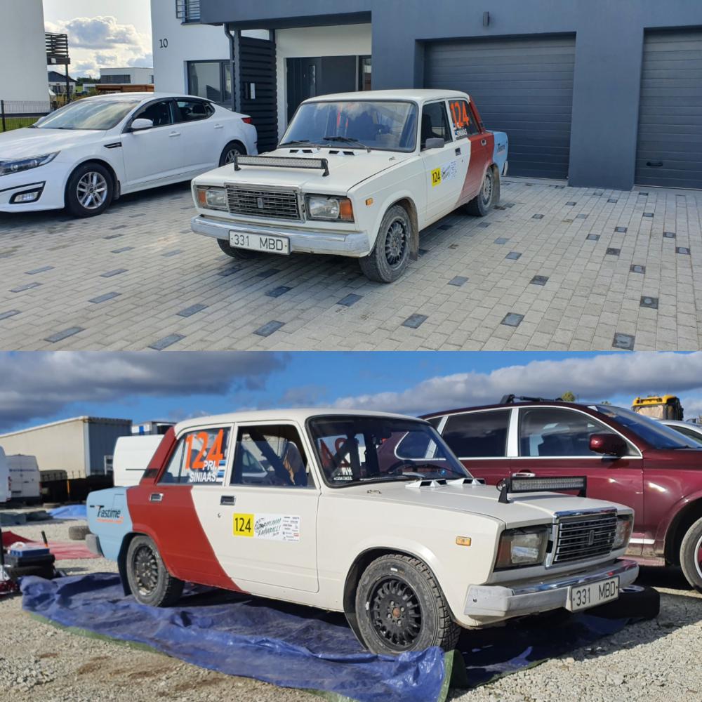

Sügisel tuli mõte hakata osalema rahvarallidel/sprintidel külaürituste asemel ning sai selle jaoks soetatud 2107. Kaalukausil oli ka lääneautod, aga kuna know how on siiani olnud vene masinate peal, siis sai liigutud 2107 peale. Seni, kuni M&L liiga veel on elus, sõidan sprinte ja rallisid kaasa ning tulevikuvaade on SU klass, kui M&L peaks ära kaduma. Selle jaoks seisab ka lukk koos 4,44 ülekandega garaaži nurgas oma aega. Seniks aga söön M&L liiga vilju ning harjutan kätte.
Auto ise tuli Võrumaalt, kus väidetavalt seisis 8 aastat pakkude peal, mis tõttu ka olid juhi ja kõrvalistuja jalgaalusele augud tekkinud. Kuna sooja garaaži võimekus, kus oleks kanal puudub, siis keretööd on jäetud suveks. Kehva koht oli ka veel vasak esimene tiib, millel oli läbib rooste. Muud kohad olid eeskujulikud ning esines ainult pindmist roostet.
Tehnilise poole pealt oli läbi differ, tagumised rattalaagrid ja tagumine vända simmer. Seega üldpildis oli seisukord hea. Lisaks tuli välja, et kaan oli tugevdatud variant.

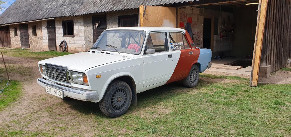

Antud eriolukorda on ära kasutatud vaba aega, mis suuremalt jaolt on lada keretöödele kulunud, kuna rooste oli juba oma tööd teinud. Pindmist roostet oli liigagi palju ning põhi oli pigem rahuldavas korras. Sai keevitatud ning möllatud, siis lõpp tulemuseks sai kraesse masin uue värvi. Tervet ladat sai töödeldud Würthi roostemuunduriga, mis pidavat väärt kraam olevat. Eks näis, kuidas toimib.
Hetkel käib turvakaare paigaldamine ning järgmine samm on siis juba arki minek, et saaks passis vajalikud muudatused teha.
