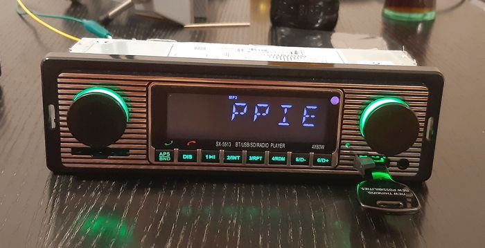

Ja raadio kah. Kuivõrd originaal (A-271) eriti raadiojaamu enam kätte ei saa, lootsin, et saan sellega ühendada hiina MP3-mängija (A-271-l on isegi liinisisend külje peal olemas). Saingi, kuid siis selgus, et madalsagedustraktis on midagi õhtul, sest põhjakeeratud heli oli vaevalt kuulda. Otsustasin niisiis raadio uue vastu vahetada. Hiinast soetasin 11 euro ja 88 sendi eest säärase:
Minu arvates sobib interjööriga päris hästi:
... niikaua, kuni on välja lülitatud. Sisselülitamisel hakkab eritama jäledat sinist valgust:
Ma ei salli selliseid pedemajakaid isegi tänapäevastes autodes, neljakümneaastasest „luksist” hoopis rääkimata. Tükk aega mõtlesin, mida teha; lõpuks otsustasin vaadata, mis karul kõhus on ja kes neist seal seda sinist toodab.

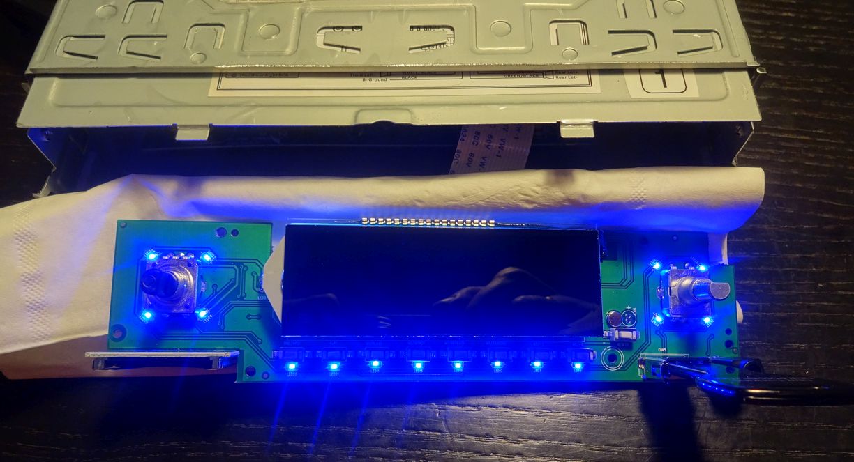

Raadio lahtivõtmine on üsna lihtne. Kõigepealt tuleb ära tõmmata kaks nuppu, seejärel tuleb kummaltki küljelt lahti keerata üks esipaneeli hoidev kruvi, misjärel saame esipaneeli kätte ja näeme selle tagaküljele kuue kruviga kinnitatud trükiplaati. Seal seda valgust tehaksegi.
Keeranud need 6 kruvi lahti, näeme trükiplaadi esikülge tema täies hiilguses:

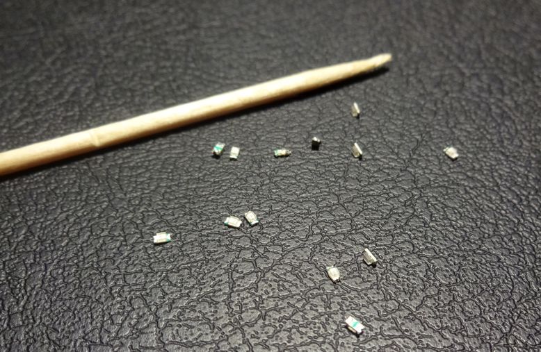

Jah, loendasite õigesti, plaadil särab kuusteist sinist valgusdioodi. Et lugu oleks lõbusam, on need pindmontaaži- (SMD-) jupid korpuses „0603”. (Kui teil parasjagu meelde ei tule, mida see tähistus ütleb, siis meenutan, et kõnealune korpus on ühtpidi 0,6 mm ja teistpidi 0,3 mm pikkune). Mõned selliste LEDide eksemplarid on järgneval pildil näha:
See piklik asi on hambatikk, muide.
Selle avastuse järel ma pakkusin muidugi Elfafoorumis tööd – siniste valgusdioodide vahetamist roheliste vastu. Nad kõik pugesid vist laudade alla, sest vastuseks sain täieliku eetrivaikuse.
Aga sinist ma ikka ei tahtnud. Võtsin siis ühel päeval end kokku ja proovisin, kas mul õnnestub säärane vahetamine ära teha.
Üldiselt sarnanes töö vene riistade parandamise põhimetoodikale – traadi, tati ja *** matiga. Kui esimesse kategooriasse kanda jootetina, siis seda kulus, kuid üsna vähe. Teist läks rohkem. Ma olin kõige rohkem hädas esiteks LEDi õigele kohale (ja õigetpidi, see sinder juhib elektrit ainult ühtpidi ju) paigutamisega ja teiseks selle õigel kohal kinnihoidmisega.
Kui teie sellist vahetamist tegema hakkate, siis ärge jumala pärast aevastage.
Jupi õigele kohale saamiseks pintsette kasutada ei saanud (need, mis mul olid, jätsid mulje, nagu tahaksin greiferkopaga kohvitassi tõsta). Lõpuks proovisin seda plastiliinisarnast möksi, millega pabereid ajutiselt seina külge riputatakse. Seda hästi vähe hambatiku otsa pannud, sain dioodi kätte küll, ja enamasti ka õigele kohale.
Ainult ta ei tahtnud seal püsida. Selle vastu, avastasin, aitas paigalduskoha kokkumökerdamine kampoli piirituslahusega, mis niikuinii on elektroonikale üks hea asi. Niipalju siis II kategooriast e. tatist.
Kolmanda kategooria materjali kulus see-eest hästi palju – esimese LEDi sain kohale 4 tundi pärast töö alustamist
. Kuid õnneks see on taastuv loodusvara.
Järgmisel päeval sain juba kolm dioodi paika:
(pilt on tehtud Samsungi tahvliga, mis fotokaks ei sobi, aga mul polnud enam jaksu midagi paremat otsida).

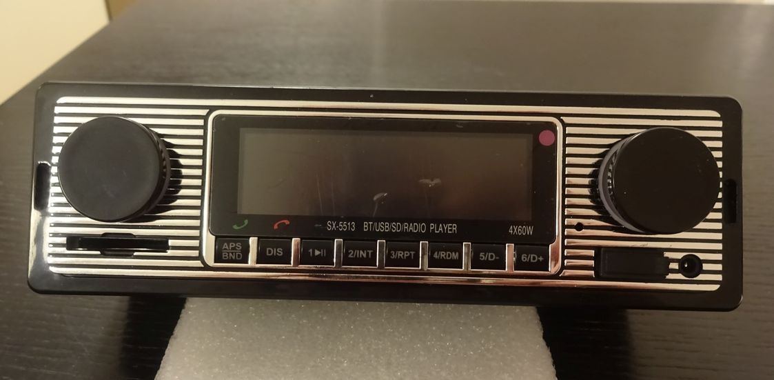

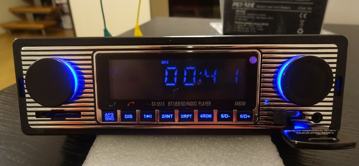

Autos näeb aparaat nüüd selline välja (ja ekraan tegelikkuses ei ole nii sinine kui pildil paistab):
Kuivõrd originaalraadio mängis läbi üheainsa valjuhääldi, tuli seegi millegagi asendada. Osta.ee-st sain umbes 11 euro eest (koos saatekuluga) paari miskile Philipsi muusikakeskusele kuulunud kõlareid, mille peamine pluss seisis nende lapikuses – mahtusid kenasti esiistmete alla:
Mingit audiofiili paradiisi neist muidugi loota pole, kuid see polnudki eesmärk.
Raadio toidab nelja kõlarit, kuid tagumised jätsin esialgu ära. Juhtmed vedasin küll pakiruumi valmis.
Nii lihtne siis ongi Žigulisse raadio paigaldamine

Päris äge raadio valitud ja disaini poolest sobitub tõesti ju tuhatoosi plastkroom triipudega.
Kas selle LED-ide vahetamise asemel ei oleks saanud kasutada kollast läbilaskvat plastikut/kile? Sinine LED + kollane kile peaks kokku andma rohelise taustavärvi.

Kilet proovisin. Oleksin pidanud proovimata jãtma, siis ma poleks märganud, et ei oska oma füüsikateadmisi praktikas rakendada
Sihuke värvuste liitmine töötab enam-vähem pideva spektri korral, aga valgusdiood raibe ajab ju praktiliselt ühtainust sagedust välja.
Mistõttu raadio katmisel kollase kilega sain nõrgema, kuid ikka sinise valguse.
