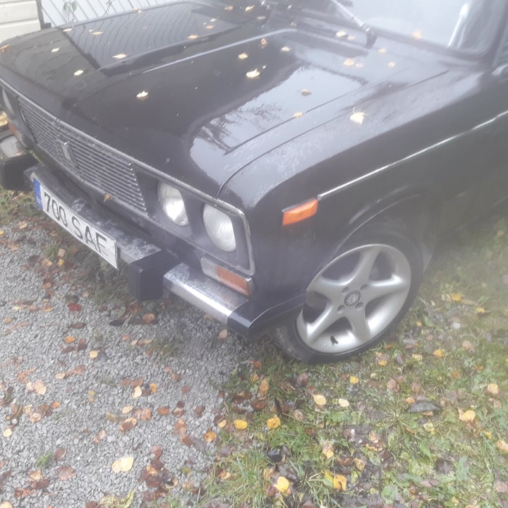

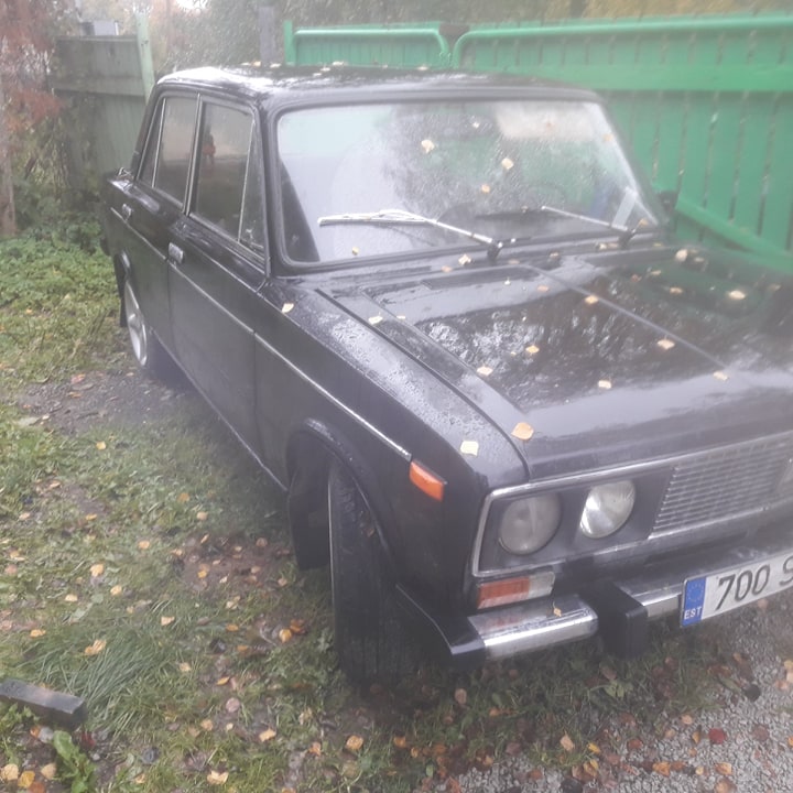

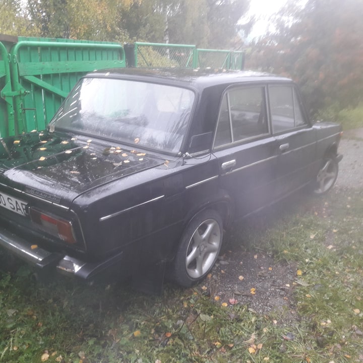

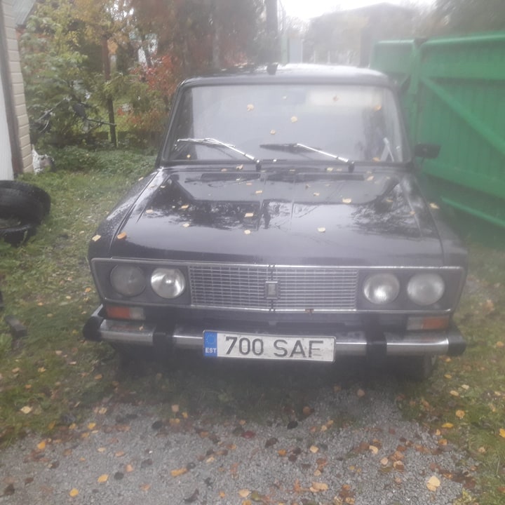

Tere.
Alustuseks vabandan piltide kvaliteedi pärast!
Sai teoks tehtud ammune unistus, soetada omale 2106 projektiks.
Autost: Aastaks 1991,mootor 1,6 4k-kast.Auto sain 500 raha eest ja sellega tulid kaasa:Valuveljed 14T,cd stereo,plekid talvekatel.uued mootori tihendid,karpa remont komplekt,uued tõste kohad, uus kapote lukk, uued piduri torud ja klotsid.
Mis kohe tegemist tahab:Piduritele hooldus,mootori tihendite ja simmerite vahetus, diffri simmerite vahetus,elementaarne hooldus mootorile,bensupumba vahetus,käigukastile hooldus, sillad üle vaadata ja remontida. Kere kohapealt:Poolraamid korda teha-osaliselt mädad,taga põll vahetada,kunde uks ja esitiib vahetada.Tundub, et auto on mingiaeg üle värvitud, pealtnäha üsna sirge ja korralik.
Plaanid mootoriga:Esialgu surved mõõta ja siis selgub kas teen selle mootori korda või otsin kohe 1,7 mootori mida tegema hakkan. Kindlasti on plaanis mootorit järgi aidata olgu siis see sama 1,6 või 1,7. See selgub lähipäevil.

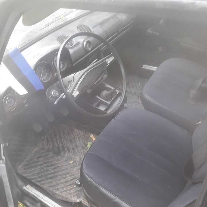

Sisu osas:Välja vahetada istmed,paigaldada rulliga turvavööd,sportivnõi rool,paigaladada parem helisüsteem,kelladele led valgus.
Kuna mul garaaz kohandatud tsiklite jaoks tuleb ka see ümber kohandada, et Siguli ikka tuppa saaks.

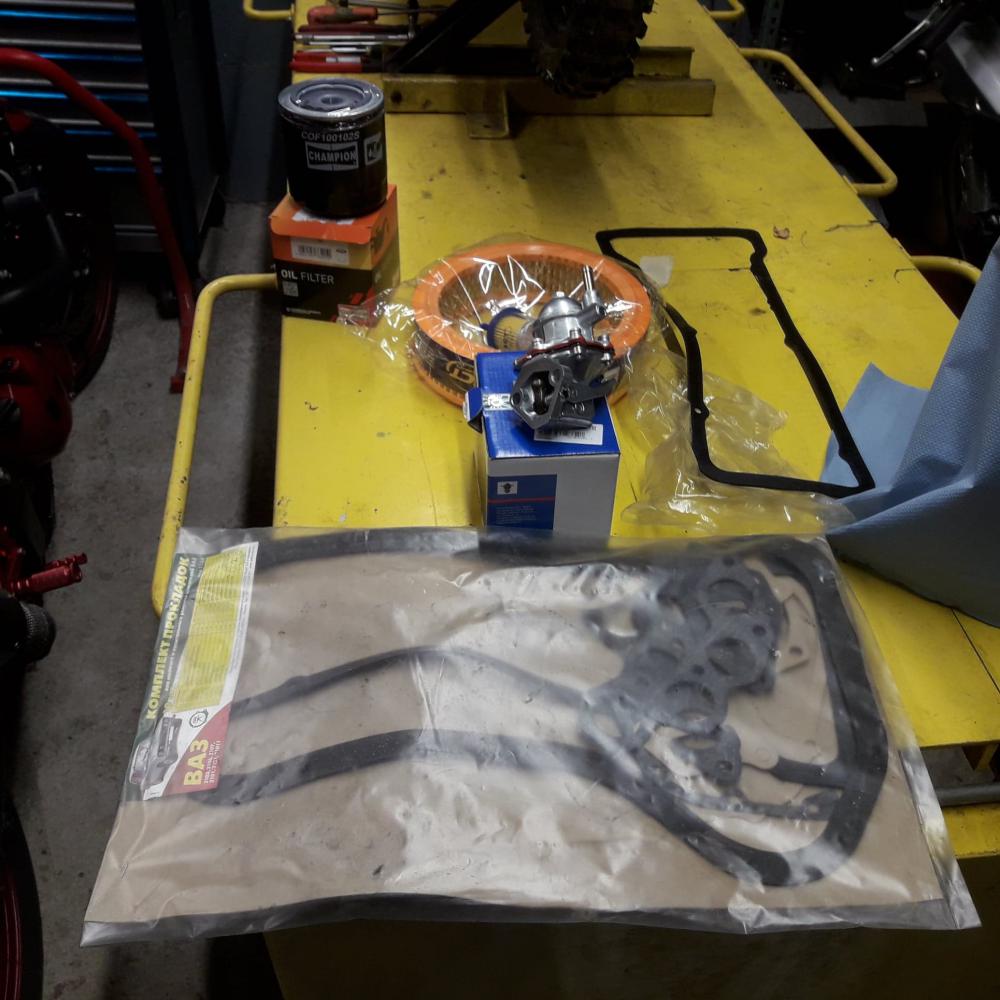

Sai Veerenni kauplust külastatud ja sealt veits hooldus nodi ostetud+bensupump originaal. Küljes olev punane pump lekib. Plaanis oleks panna mingi elektriline pump koos regulaatoriga tulevikus.
HOOLDUS
Õlifilter
Kütusefilter
õhufilter
klapikambrikaane tihend-selgus, et see mul olemas juba.

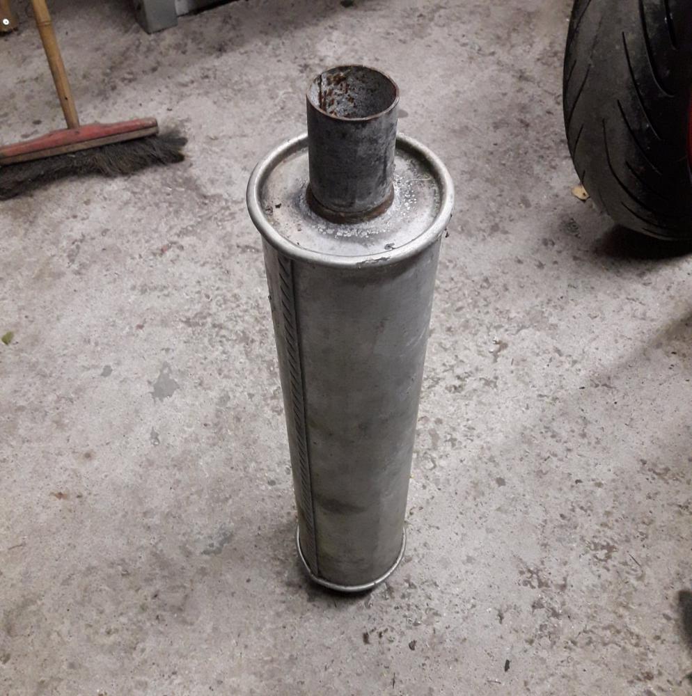

Garaazi tagant leidsin tutika resonaatori ja plaanis on peale kollet teha 50mm toruga väljalase+reso+lõpupütt.

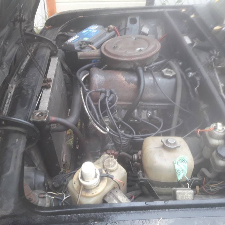

Sai 06 kapoti all tore päev veedetud ja tulemused:
Klapi regull-olid enamvähem resonantside piires- Hiljem mõõtsin veel surved silindrites, kõik olid praktiliselt 8,5.
klapikambrikaas relakaga puhtaks lastud, krunt ja värv
õhufiltri kopsik sai uue värvi+uus õhufilter
uus bensupump+topelt tihendid+kütusefilter jne
karpa seadistus- sain isegi teada, et 07 karpa peal ja 21011 plokikaas
Kokkuvõttes hakkas auto ilusti käima, tk paigas, käigud sai lõpuni lasta ja põiki läks kah!

Õnnestus saada 88 Toyota corolla gti esiistmed mis on üliheas korras ja sobivad minusilmis mu projekti valatult.
Sai ostetud 4x plaza sport amorti,Õnnestus veel saada suur el vent :roll:. Nüüd ootan kuni kõik asjad kohal ja järgmine postitus tuleb, kui on mingit asjalikumat progressi.Seniks nÄpud õliseks!

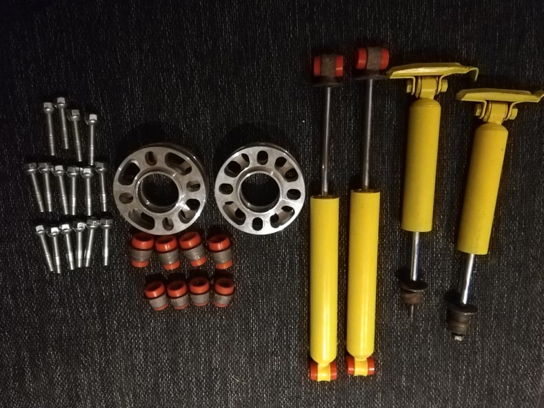

Suure hurraaga hakkasin amorte tööjuures vahetama ja selgus, et unustasin tolmukatted koju 50km :oops:
seega see pull jäi ära. Selle eest olid mul kaasas tugevdatud tagasillavardad, need vahetasin linnulennult 3h-ga ära ja vähemalt amortide lahti võtmiseks eeltöö tehtud.Siis meenus, et pidin ju vedrusi kärpima ja lõikasin kogematta ca 3 tiiru maha :lol: :x pidin tegelt 2 võtma, aga poogen vast kärab.El ventika panin samuti omale kohale ja käima lülitiga.
Soetasin 20mm alu flantsid ja sparco tikkpoldid
amortidele polu puksid
õõtsadele polu puksid.

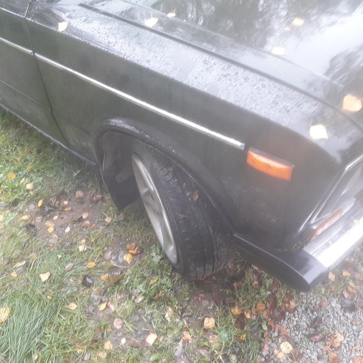

Nv oli aega autot teha, mille käigus vahetasin sharniirid,õõtsade puksid,plaza amordid,tikkpoldid ja flantsid vahele. Kuna tagumised vedrud olid juba lõigatud pidi nüüd esimesed ka järgi aitama, aga siit tekkis jälle jama
nüüd käivad rattad koopasse v6tsin kuskil 2,5 tiiru maha, algul tundus nagu ok aga tegin autoga tiiru ära ja hakkas esitiiba, kohe vasakpoolne ratas. Huvitav on see, et teine pool vastu ei käi :puzzled Eks peab ilmselt uued vedrud panema. Anomaalia millest eelnevalt kirjutasin, kaitse oli läbi ja sellest ka tk puudu ja suunakad ei toiminud.

Starter paika,kolle paika ja siis saab hakata summuti tegemisele mõtlema, selleks aga on vaja mul kuskilt 50mm toru sebida.Plokikaanega on mul ka väike plaan eks hiljem kirjutab sellest.

Ees on ilusti uued vedrud ja värki, esi tiibasi lõikasin suuremaks ja paigaldasin laiendid, salongis sai mõned kellad uued, summuti materjal kah ostetud. Eks nüüd tuleb kannatlik olla, et mootor hea saaks, õnneks ilm suht imelik, et kannatab teha küll, jääd ju sõita ei saa.
