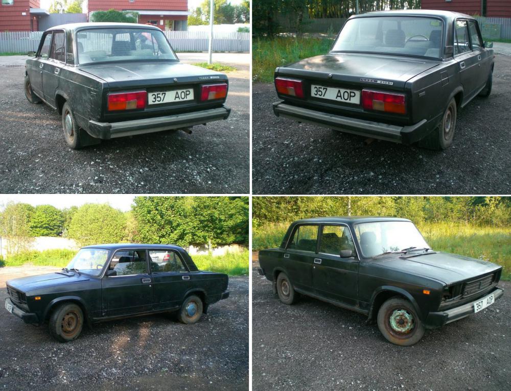

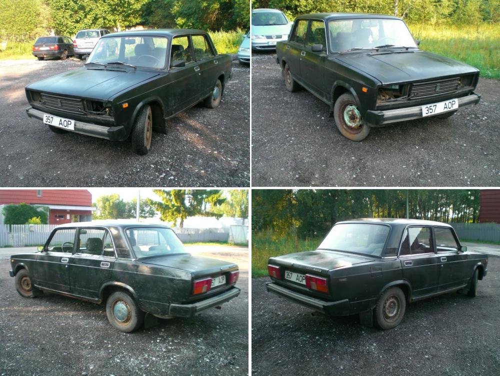

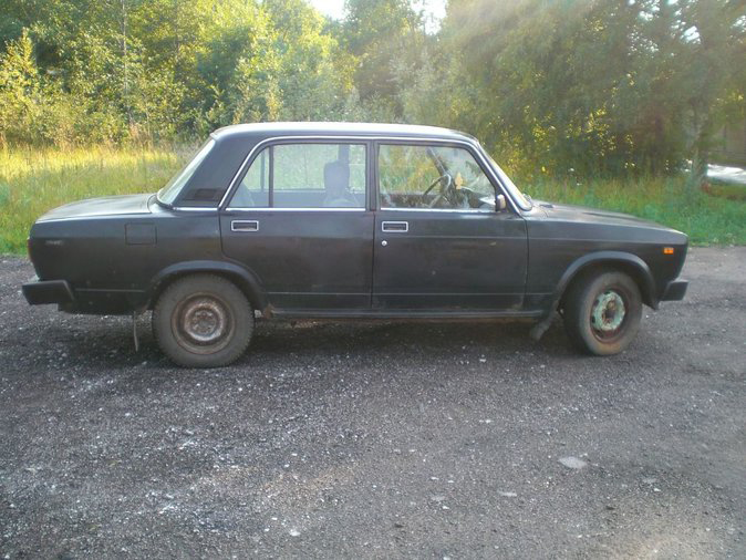

Sai soetatud endale teine projektikas, mida hakata ehitama. Masinaks seekord siis VAZ 21053, aastast 1992, millel on 5 käigulise manuaal kast ning südameks 1500cc, 03 blokiga mootor. Kere on suht armetus seisus, karbid läbi jne. Mootori sisse peaks ka tegelikult vaatama, imelik kõbin kostis, kui mootor töötas, võimalik, et mootorikett või midagi taolist. Paar pilti ka õnnetust sõbrast, keda turgutama hakkan:
Koostasin ka pisikese nimekirja asjadest, mida plaanis teha:
