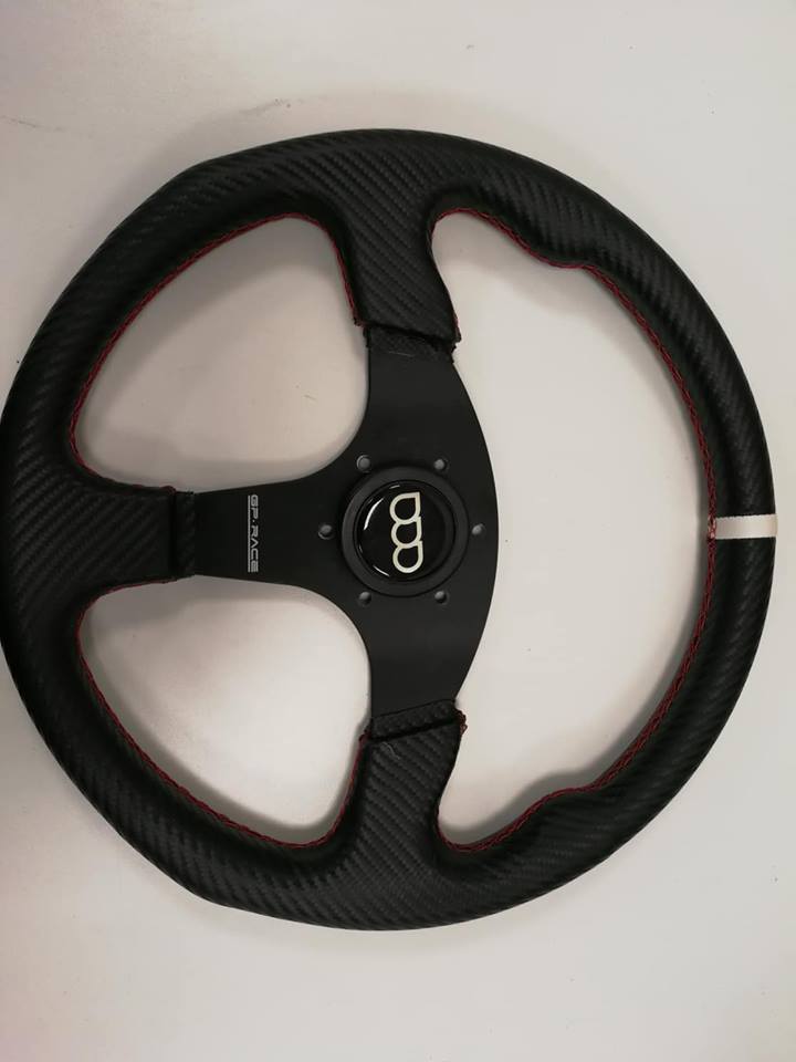

Auto pole veel käes aga sai juba lisavarustust ostetud. Selline sportrool siis.

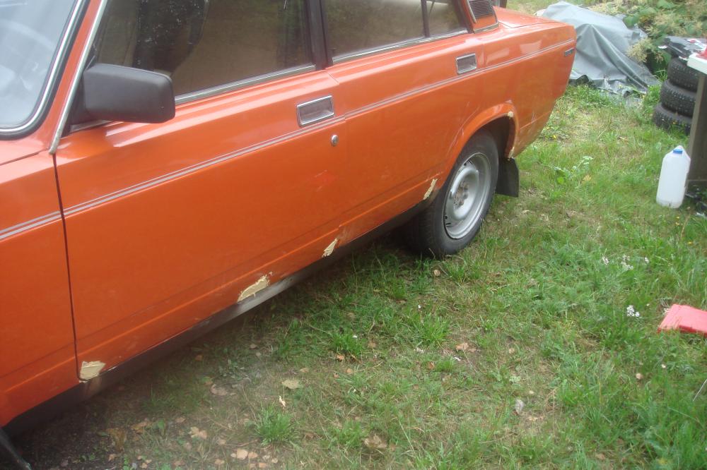

Nujaa müügikuulutuses pilt parem kui tõsielus.. Ikka natsa kontrollroostet. õnneks mitte läbivat...klapikaane tihend lekib, õliandur ei toimi...

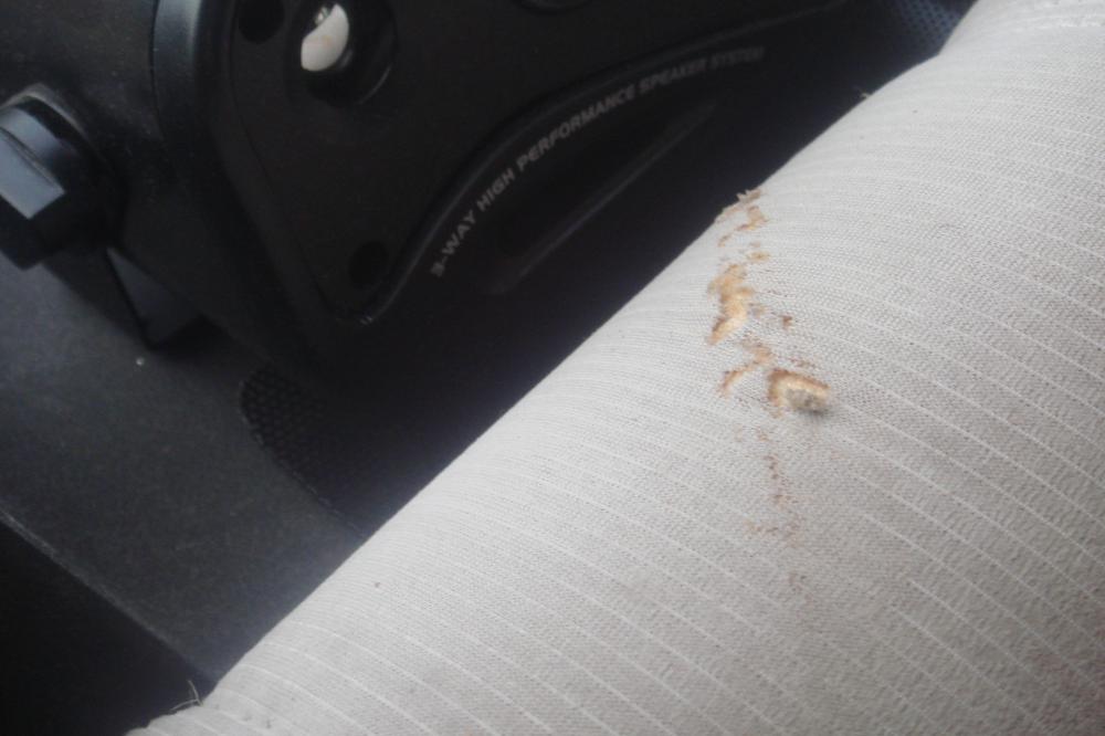

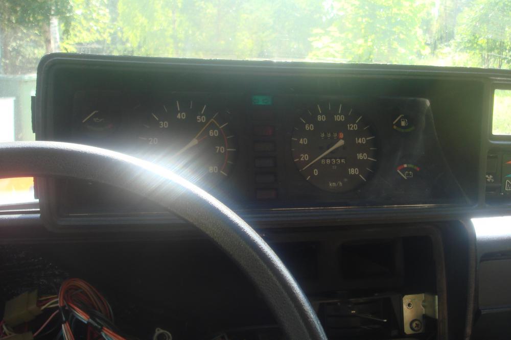

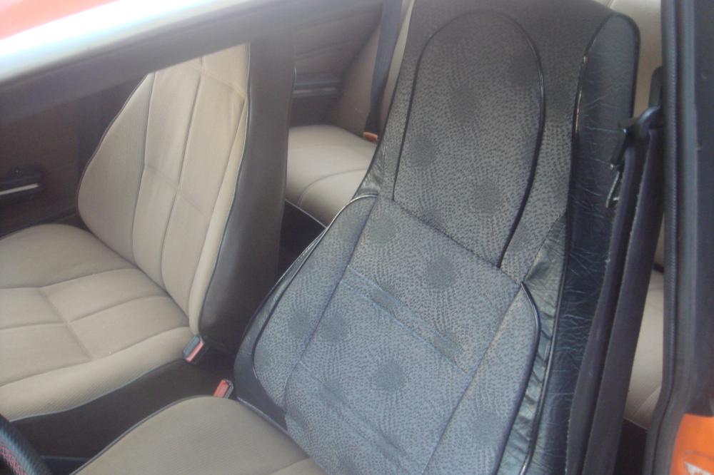

Vikalista siis; roolikarp(loks niikui Gaz51), õliandur, istmekatted jubedad.. esimesed korras aga tagumised jubedad...siis uksepolstri klipsid... ja homme saab tõstukile siis näis mis veel...

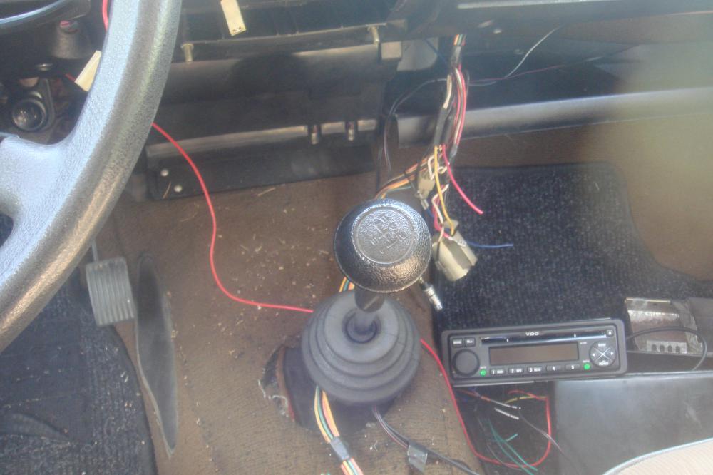

Sai siis eile kohe Laaduriga yhtesse astutud... pooled armatuuri pirnid pimedad... (tehtud) tagaaknad ei avanenud... sai korjatud(tehtud.).. Keskpaneel raadio paigaldusega ära vägistatud... (tehtud)

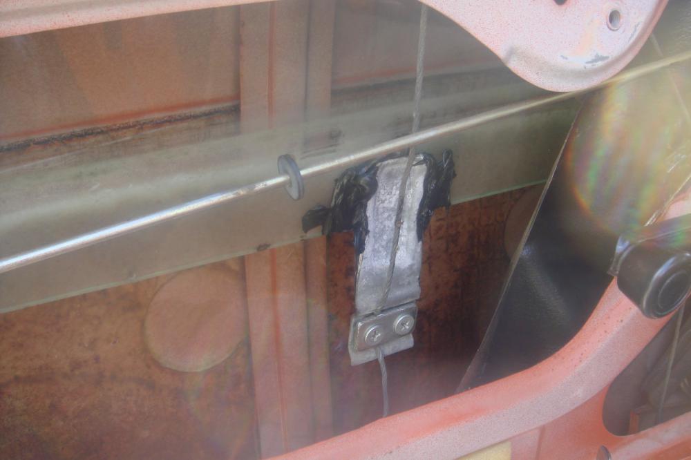

Paistab et uut värvi ka saand seal alumise otsa poolel. Kahju, et asju ilustatakse jah...
mis möksiga sa klaasi kinni said seal?
Edu!
Re: 2107, 1300, etsttt, 1986
Postitatud: 28 Juul 2018 10:53
Postitas etsttt
Jaa nn. seelik yle värvitud...
Liimisin Sikaflex-221`ga. Peaks pidama ..

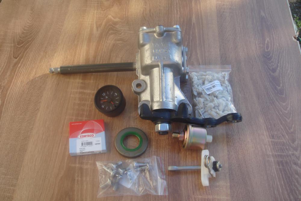

Nii täna siis saabus esimene partii varuosi Piiteri lähedalt seltsimees Putini eriloaga :lol:

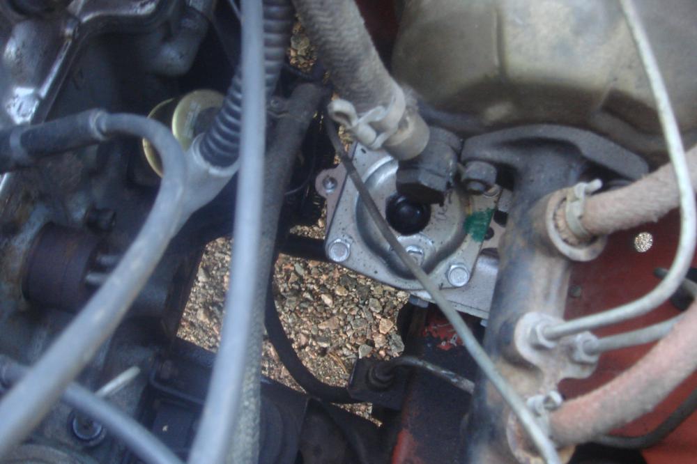

Üle pika aja sai sii nats laadurit näpitud
Venemaalt toodud jupid küljes...
Roolikarp, õliandur, jaotusvõlli rihm, koos nuka ja vända zimmeriga...reduktori thend... õlid kast differ mootor.

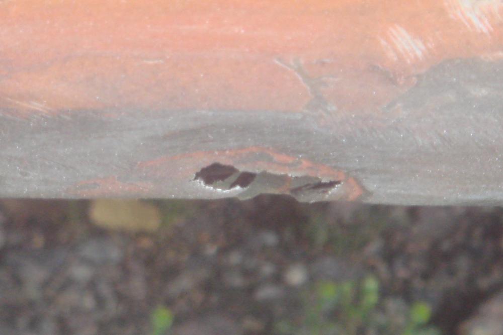

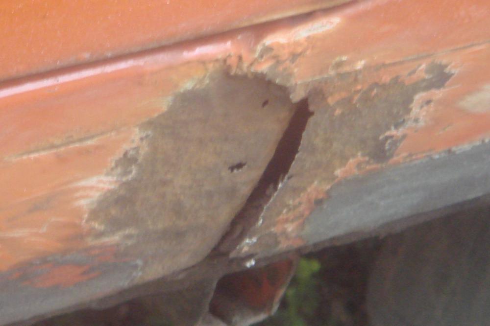

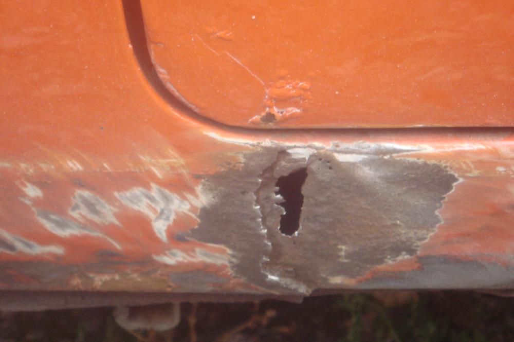

Pühap sai 2 tundi maha võetud tagastanget ja vaid selleks, et need kroompoldid vahetada... lõppeks sai ka bensupaak maha võetud... pooled poldid katki ja pooled relakat vajasid...
nu siis ka paar kontroll auku tagant sai leitud..]DSC05676.JPG[/attachment]

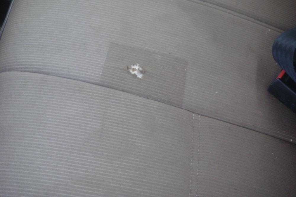

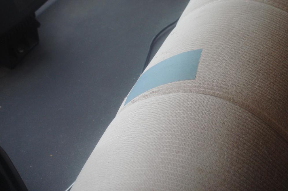

Kuna istmed taga hirmus pleekinud ja kulunud ja aukudes
siis sai piiterist tellitud nn. originaalistmekatted 2107 omad

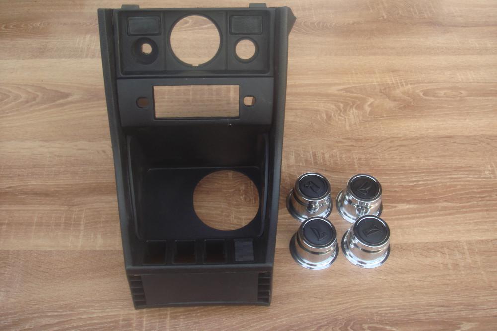

Püüdsin taastada keskonsooli mille kallal oli eelmine omanik ajuvaba vägivalda kasutanud (soomlased ju venelasi ei salli)... ja see ei õnnestunud siis uus olemas nüüd CCCP oma :lol: ,

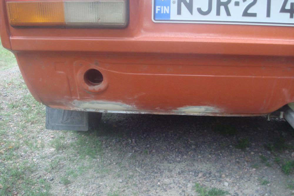

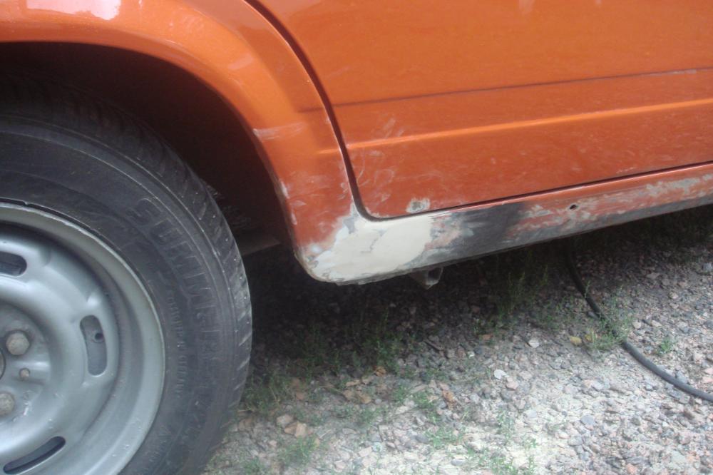

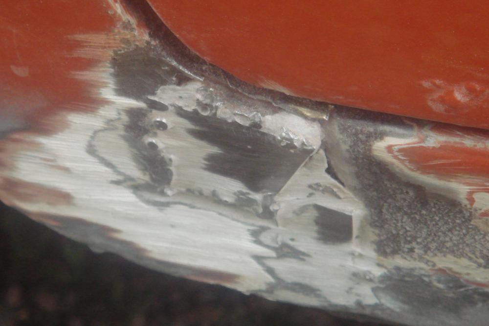

Veits juurde oma tegemistest. Sellel nv. siis nn. keretööd käsil.
Momendil kõik roosteaugud parandatud.
Kuna hakkas just sadama siis kivikaitset algatuseks peale ei saanud tõmmata... vaatame äkki hiljem ikka saaks...

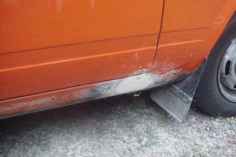

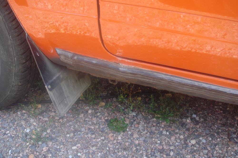

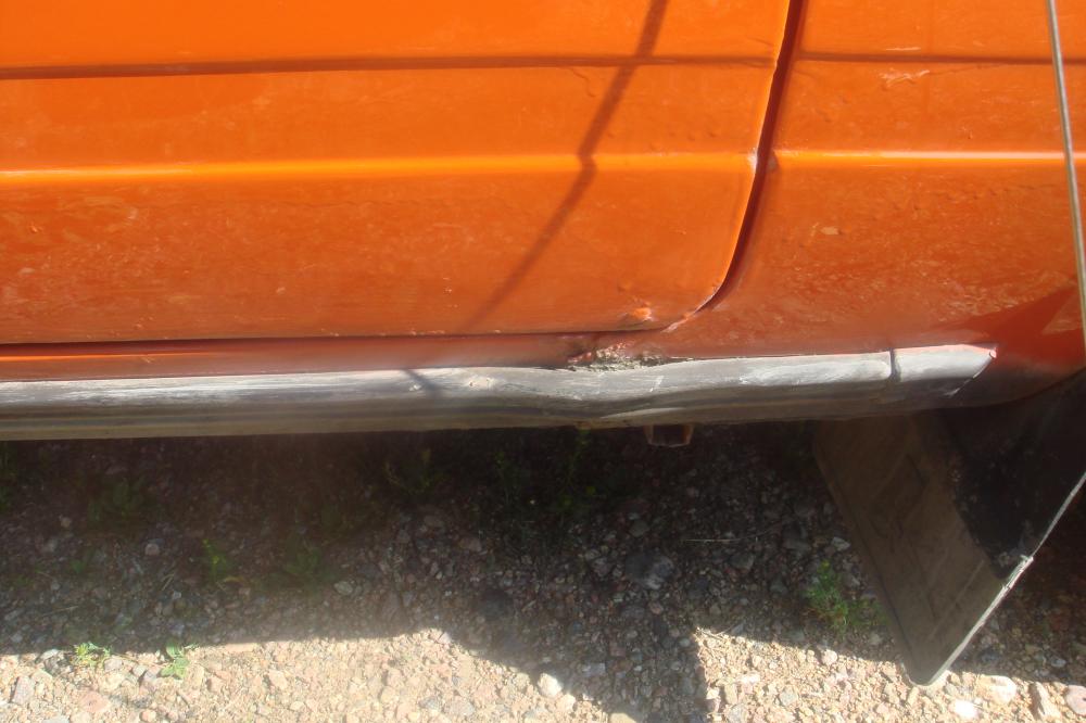

Veits oma tegemistest. Kuna karbid sai lapitud ja ka kivikaitse peale siis momendil käsil usteäärte ennistamine.

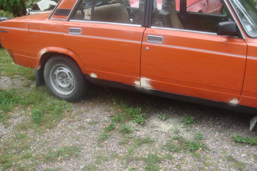

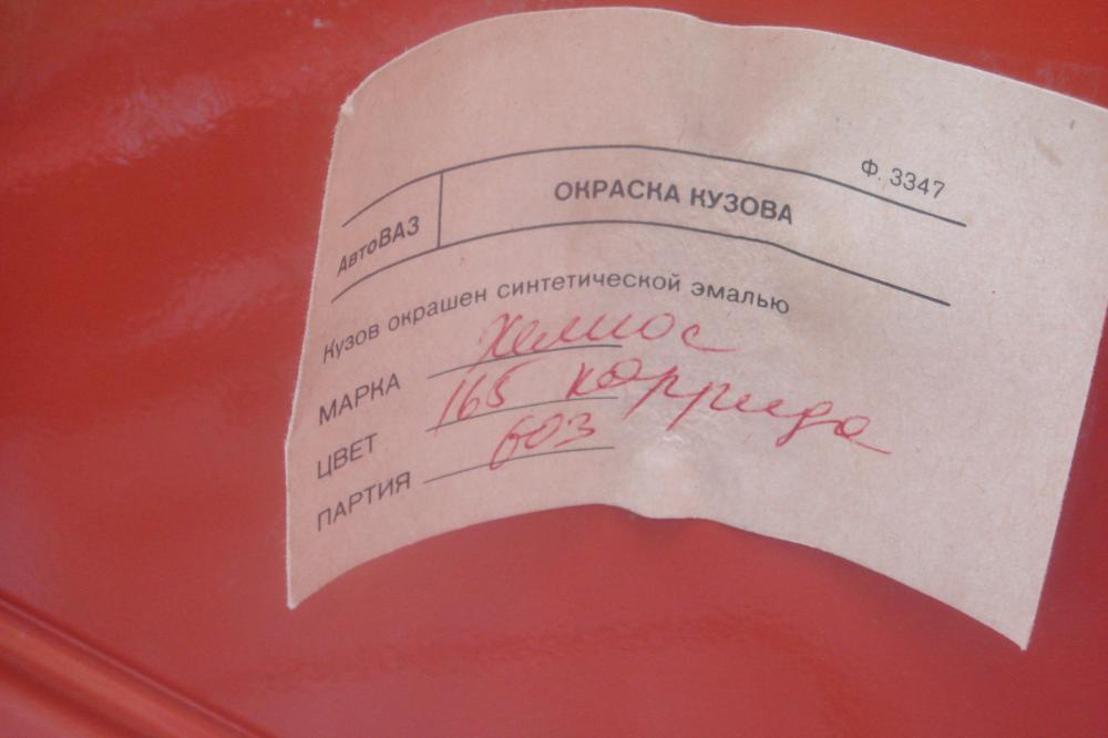

Nii värvi eeltöö tehtud ja värv karestatud, siis esmaspäeval kohalikku värvi shoppi ja sealt corrida värv aerosoolis tellida...

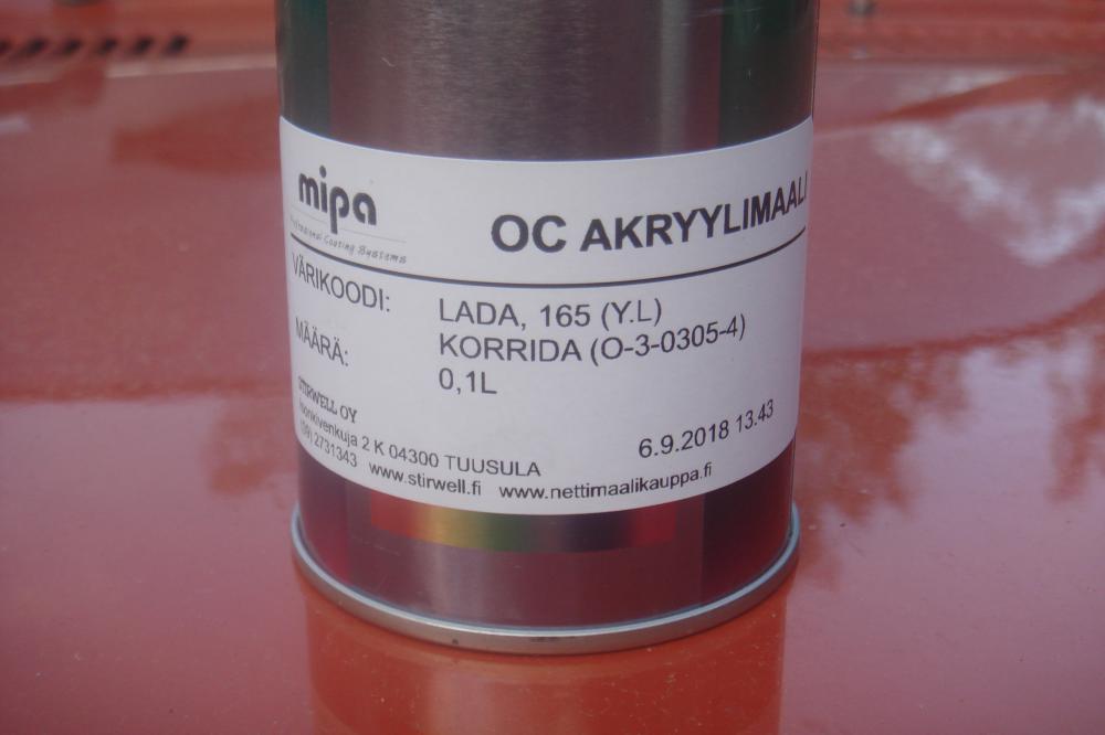

Täna sai siis ka värv ostetud 22,50€ purk.
Imelik, et siin Soomes Lada värvikoodiga lausa õige leiti?
Nv siis läheb värvimiseks.
