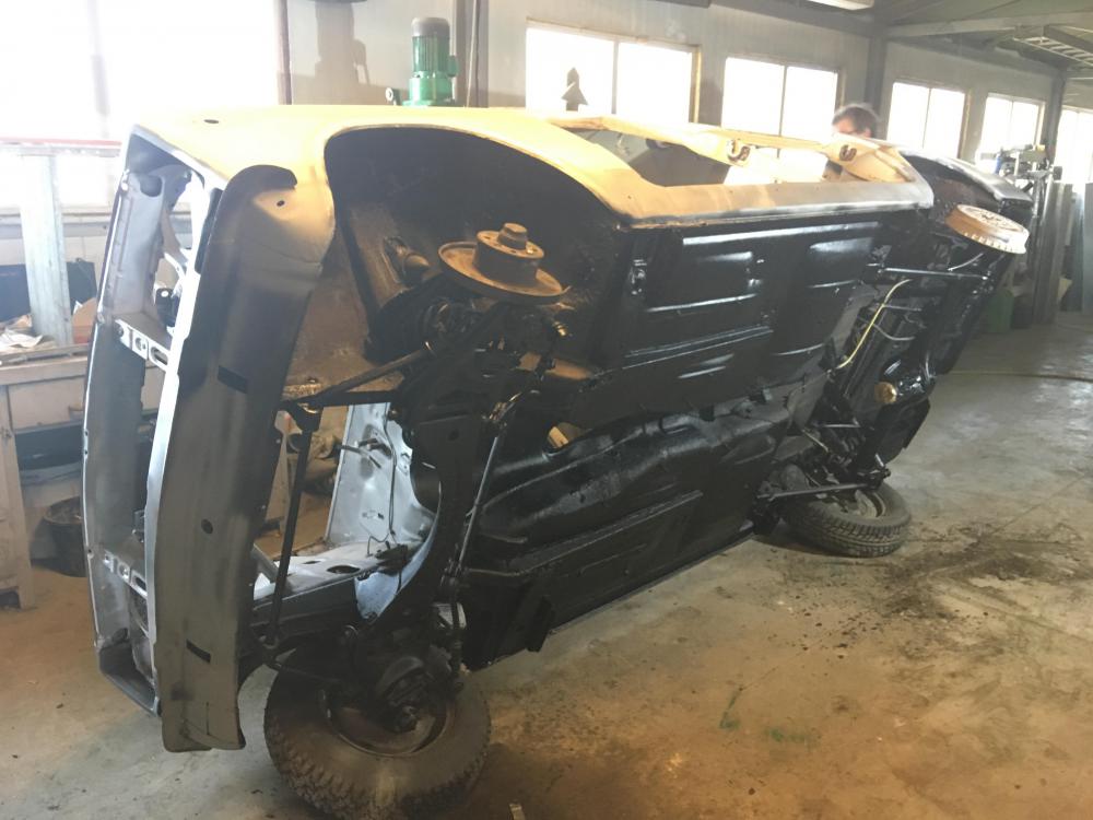

Hakkas pihta lammutustöö:

Nii, nüüd on liivapritsi ja keevitustööd tehtud ja põhi mastiksiga tehtud:

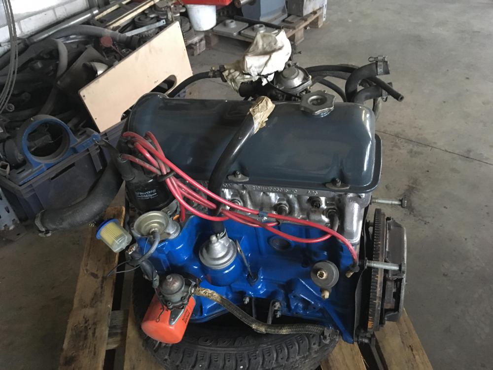

Sai veidi mootorit remonditud ja värskendatud:

Põhi tehtud:

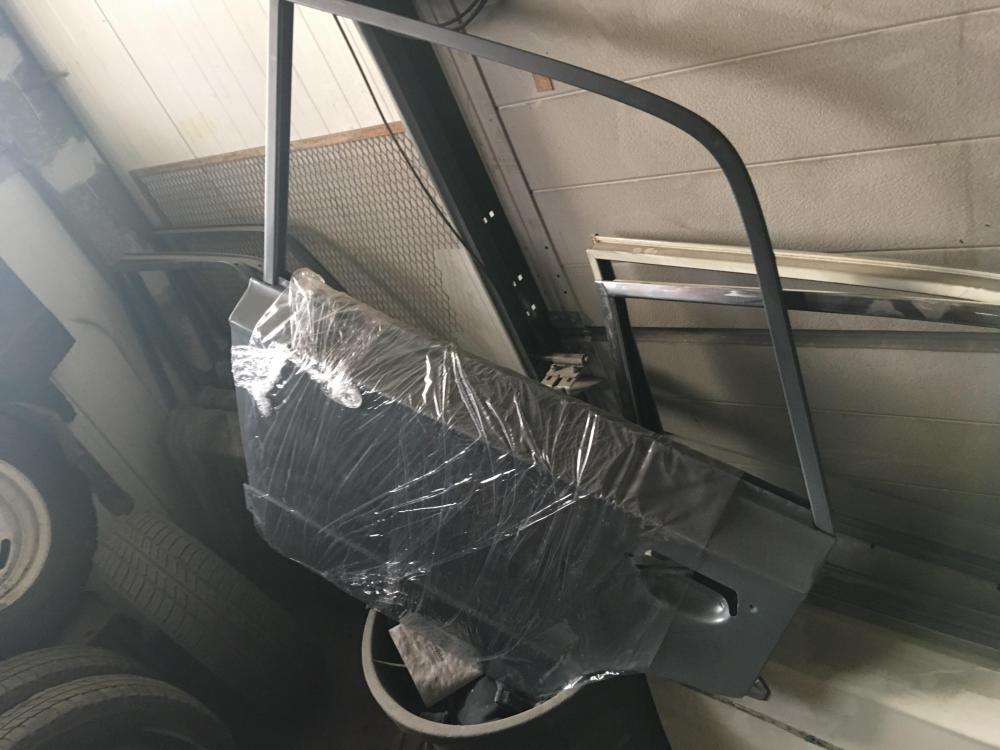

Uued uksed ootavad paigaldust ja pahtlit/värvi:
Kõik neli ust pidin kahjuks välja vahetama, kuna liigne õli oli kurja teinud. (Niiskus tegi oma töö) :(

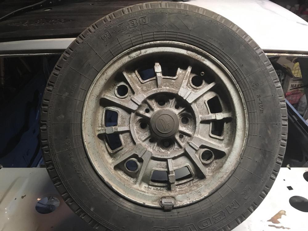

Otsin sellist valuvelge NSVL toodang. Kahjuks üks puudu!

Võib pakkuda ka kahte valuvelge!

Sain lõppuks jooksu valukaid kokku. Aga nüüd otsin nende velje ilukapsleid andke palun märku kui kellelgi pakkuda või kus oleks võimalik tellida!
