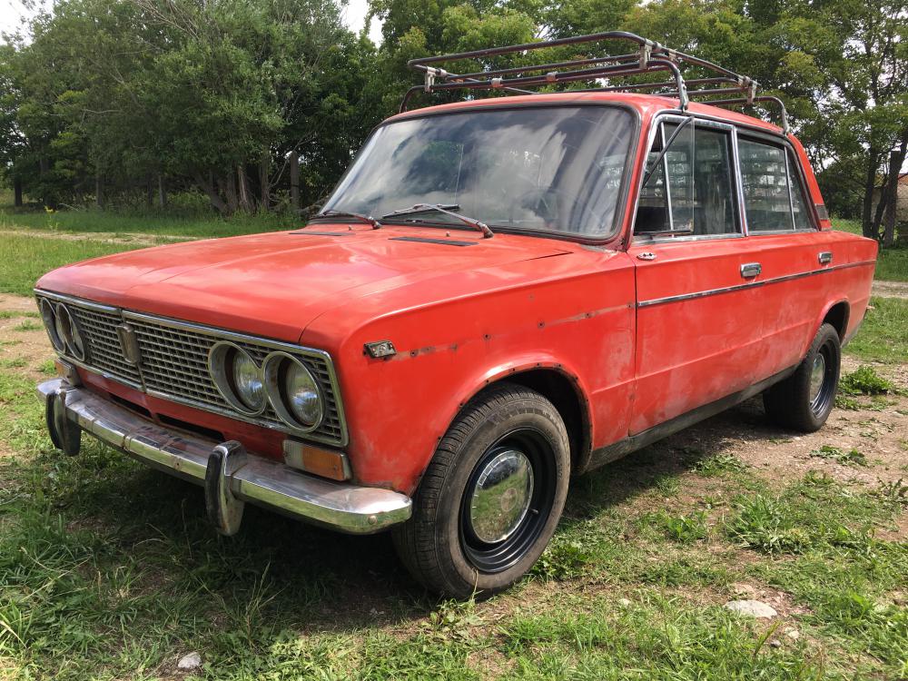

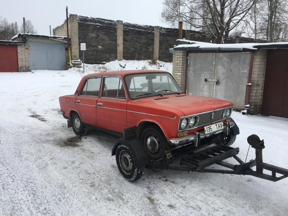

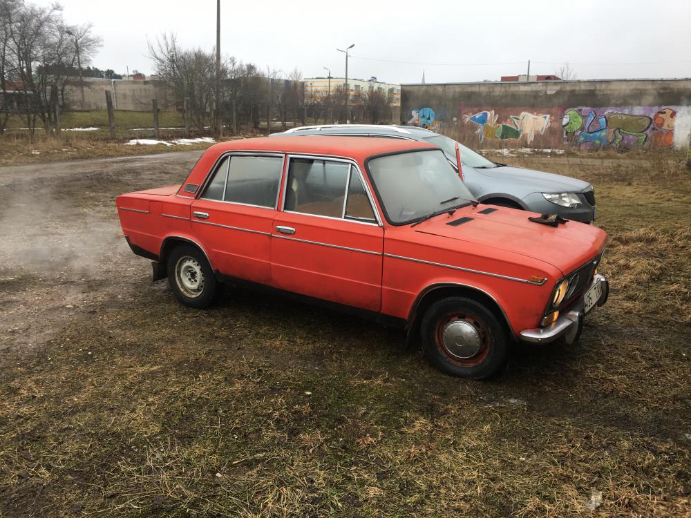

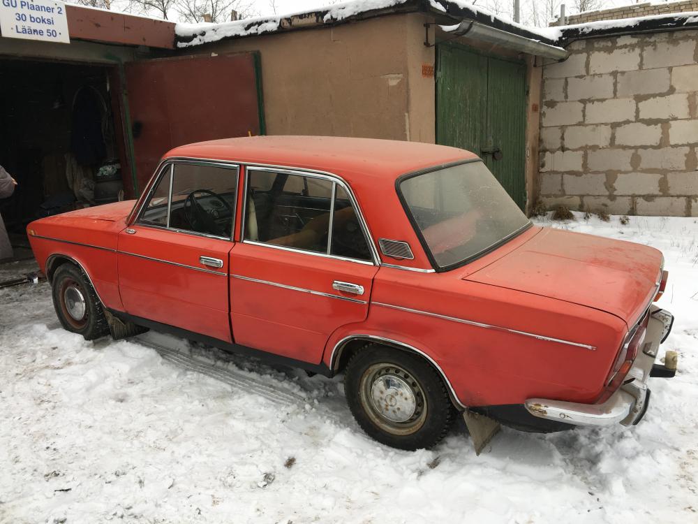

Tere, jõudis taaskord minuni järjekordne Vaz 2103. Olen auto kolmas omanik. Plaan taastada/säilitada originaalilähedasena. Nii mõndagi on juba auto kallal nokitsetud ja väga palju vajab veel tegemist.
Sai vahetatud kütusevoolikud, küünlad koos küünlajuhtmetega, kütusepump õlid ja filtrid ja masin taas töötas.

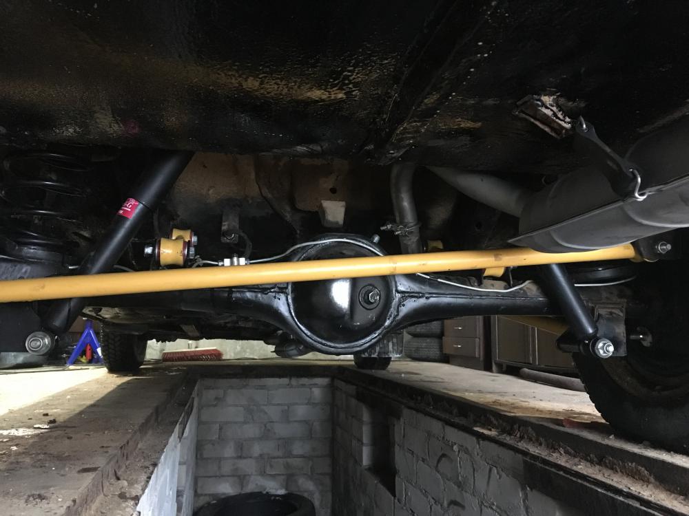

Kuna põhjaalune oli eelmise omaniku poolt keevitatud ja uue mastiksiga kaetud, pidasin mõistlikuks alustada taastamist veermikust. Niisiis saigi esialgu vahetatud kogu tagumine sild uue vastu koos kõige muuga. Alla läks ka uus summuti.
Kasutasin Kilen vedrusid ja KYB amorte, loodetavasti on ka head ja vastupidavad.

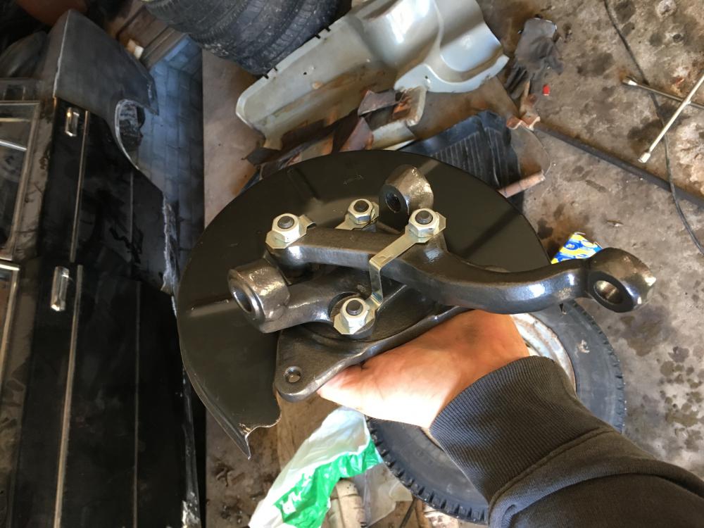

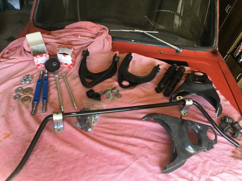

Uued esisilla detailid ostetud. Ootab nädalavahetust, et saaks alla panna.

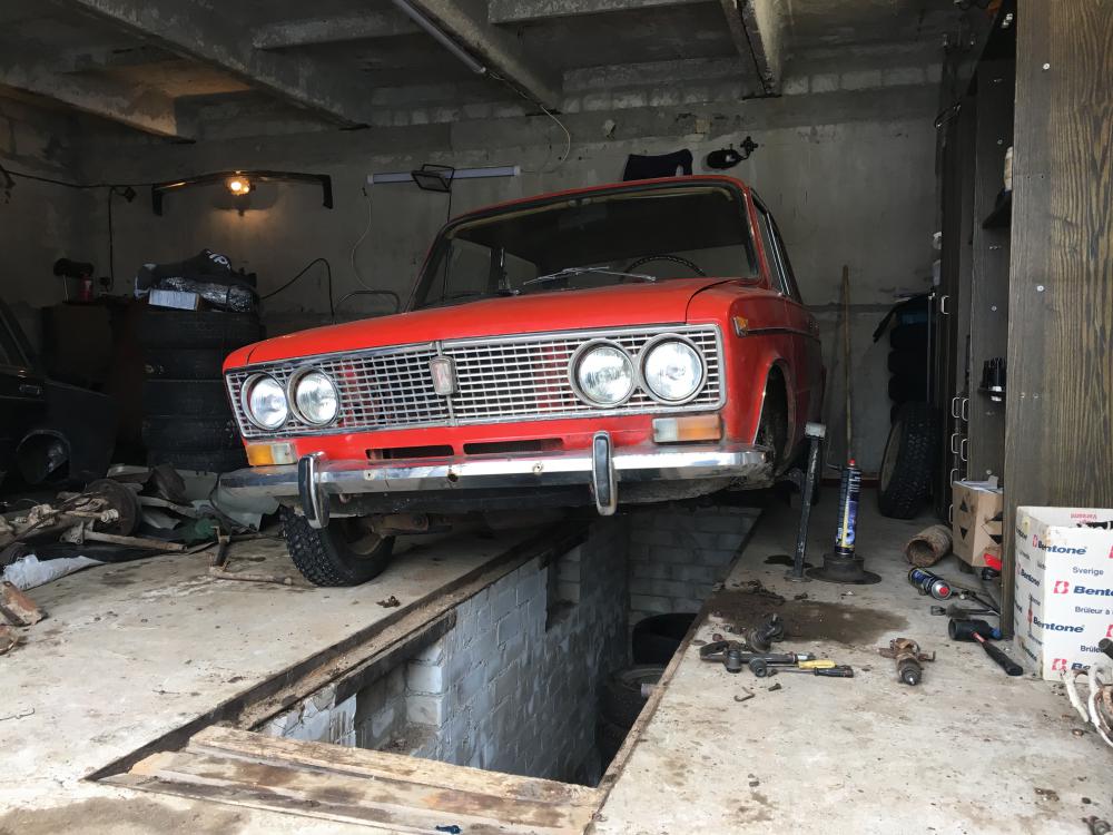

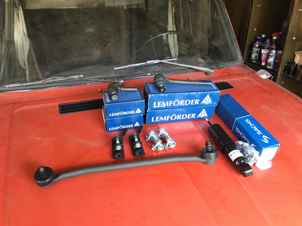

Tükk aega on möödas, autot on vahepeal näpitud siit ja sealt. Roolivarrasteks sai valitud Lemförderi tooted ja ette läksid Sachsi amordid. Kõige hullem oli saada pidurivoolikute tilkumine kinni, taga kolmiku kinnitused jäidki tilkuma, no ei saanud hästi kinni. Proovisin paksemat määret keerme peale panna ja siis kinni keerata aga no ikka ei jää. Närvid läbi ja loobusin sellest tegevusest :D Ehk kellegi ultra head nippi selle jaoks või siis viin remonditöökotta.

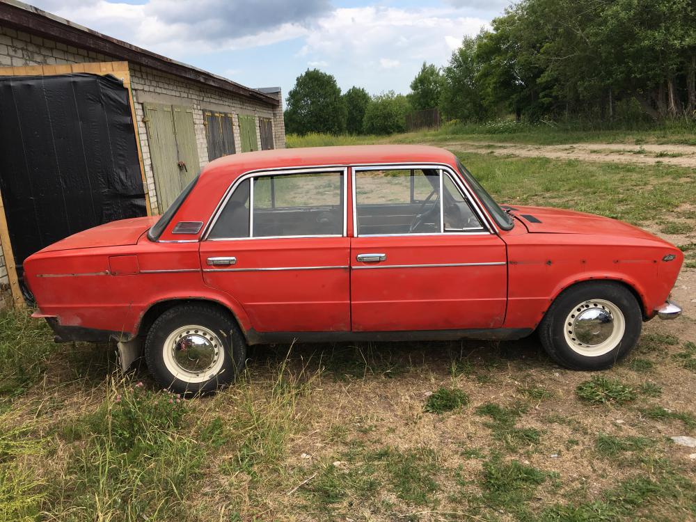

Esimestelt vedrudelt lõikasin vähe maha, nüüd perse vähe püsti. Taha panen 205/60R13 rehvi laia veljega. Kui meeldib siis jätan nii, kui ei siis lasen tagaotsa ka madalamale. Eks siis näis.

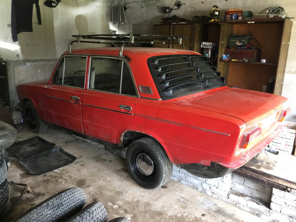

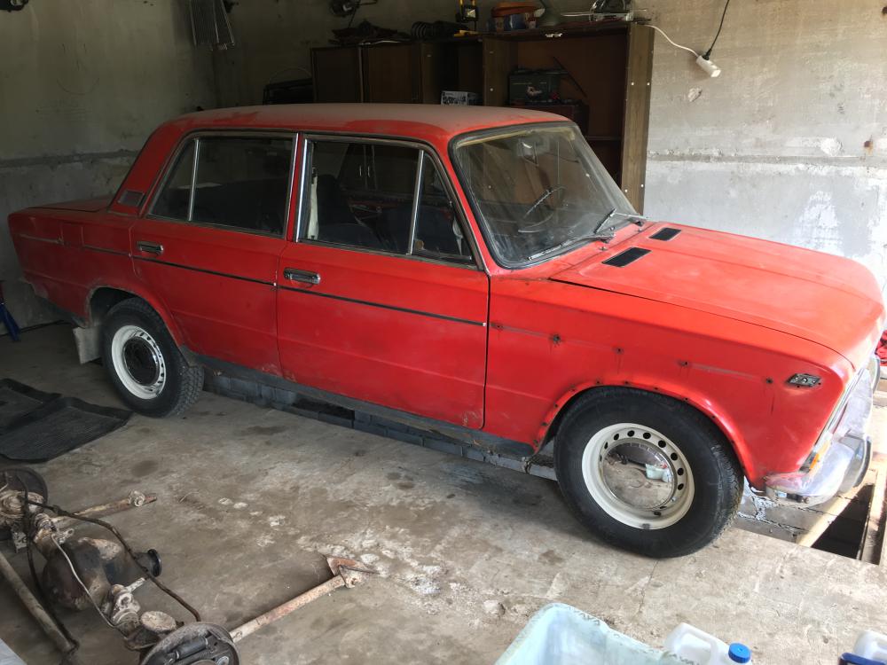

Tänasest siis auto “rat style” aga kohe kui aega saab hakkan keretöid tegema ja laseb autole ka uue värvikatte peale. Ja võimalik, et selliseks ma teda ei jäta.
Taha sai pandud 205/50R13 rehvid ja ette 165/70R13. Esimese madaldusega olen rahul aga tagumise kõrguse kohta tahaks natuke arvamusi, kas jätta nii nagu pildil või tuua vähe allapoole ikka. Ennast tegelikult väga ei häirivi et pepu nii püsti on.

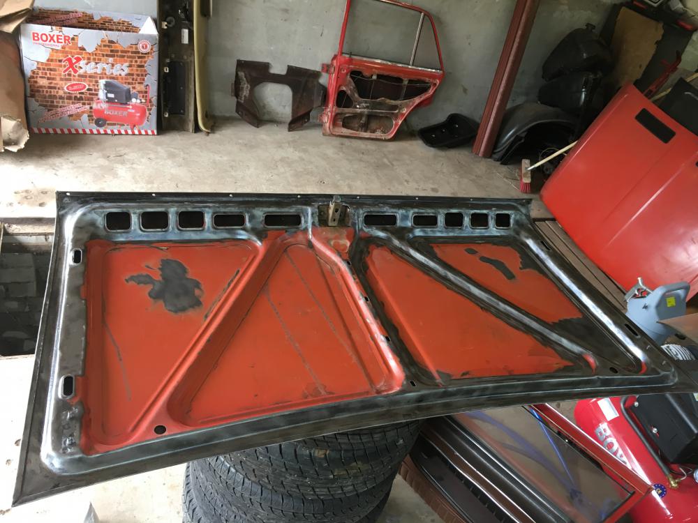

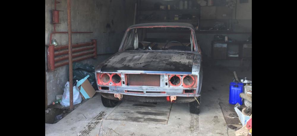

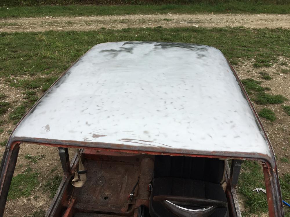

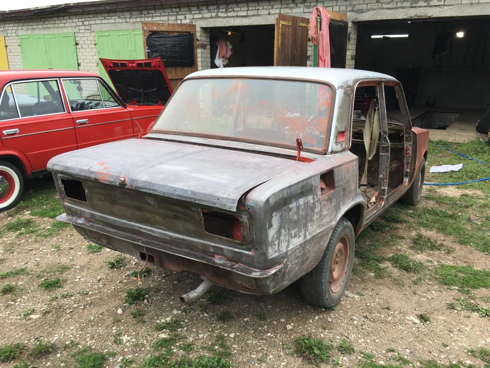

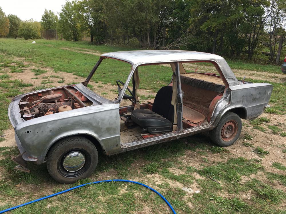

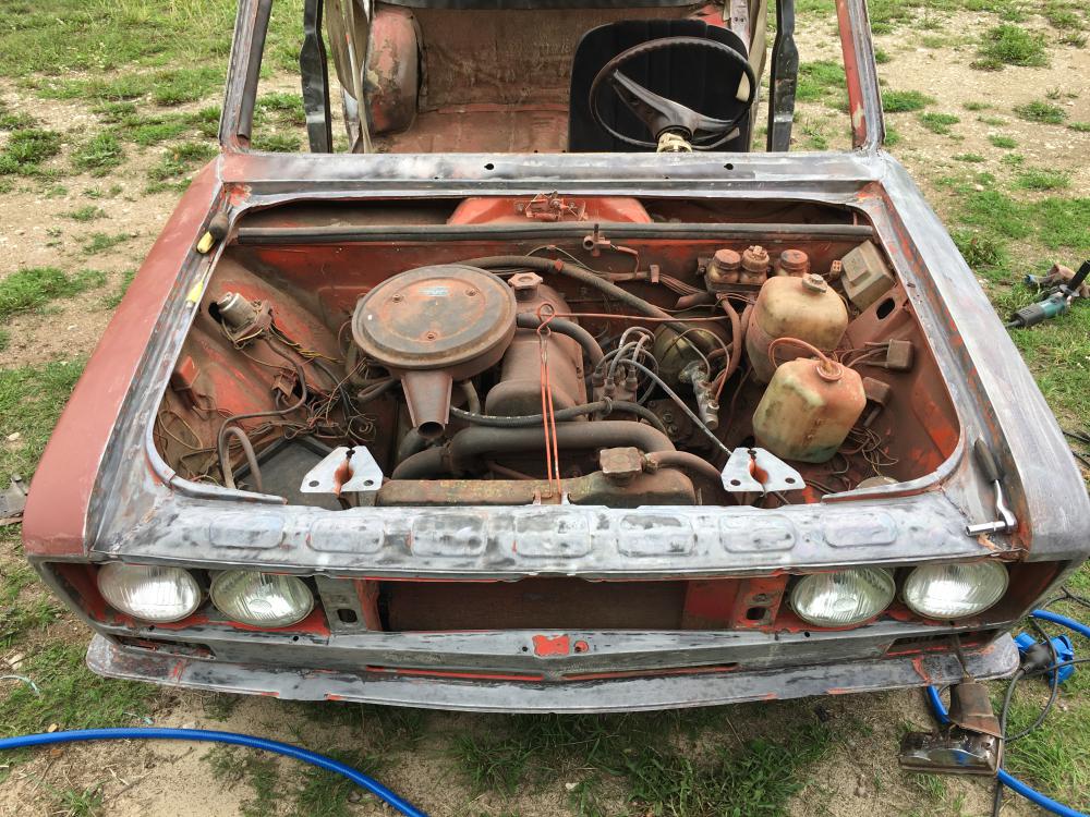

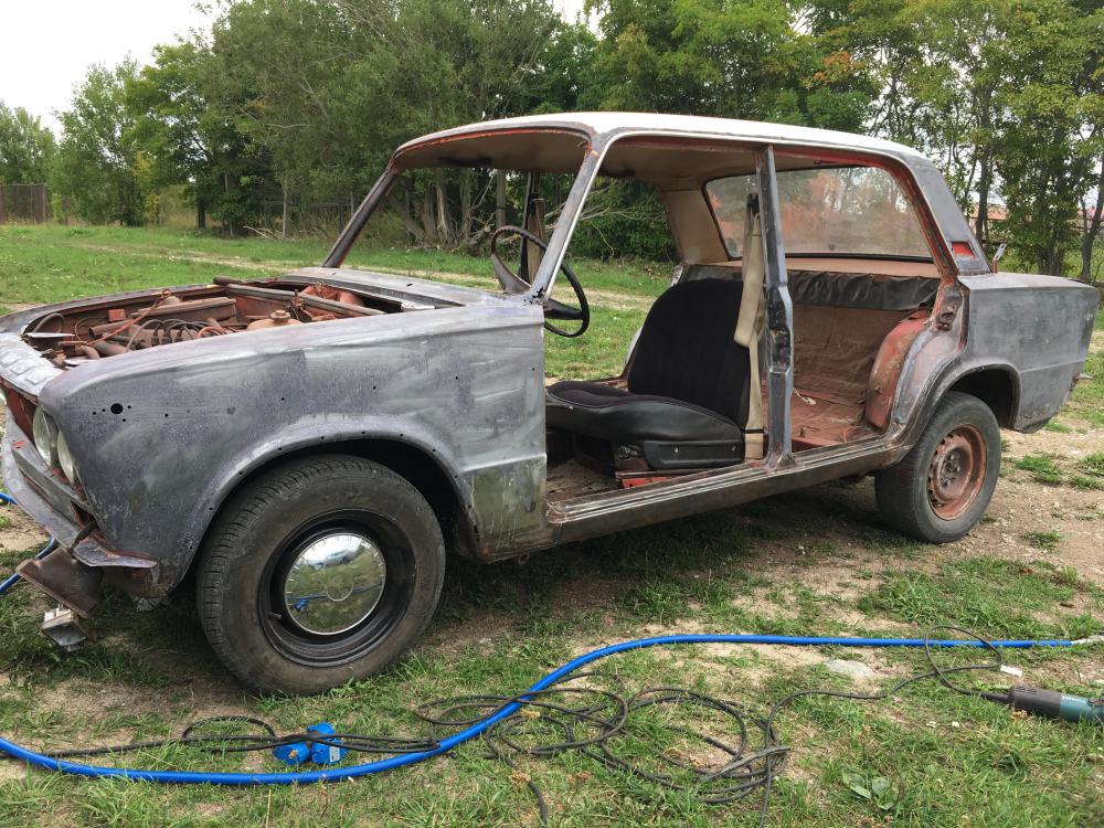

Vahepeal on hoolega auto puhastamisega tegeletud, suuremad pinnas juba haljad. Nipet näpet kohad veel teha.
Järgmisena augud keevitada ja siis saab kruntima ja pahteldama hakata.
