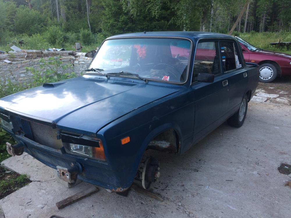

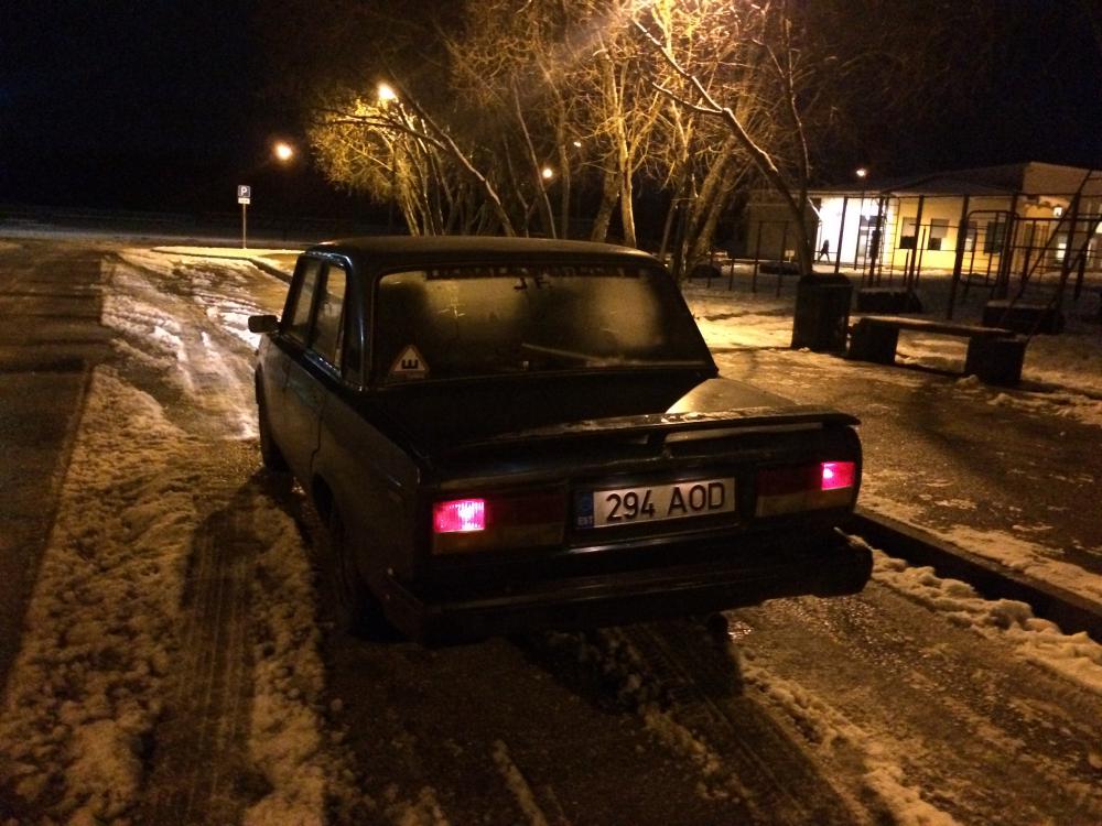

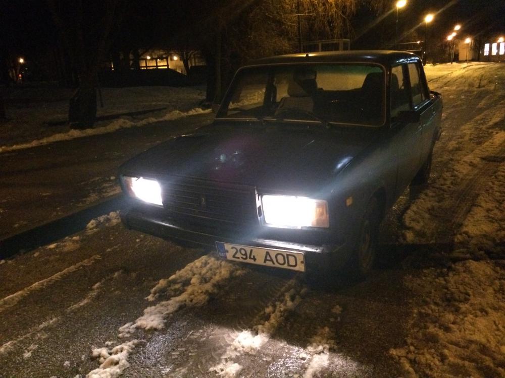

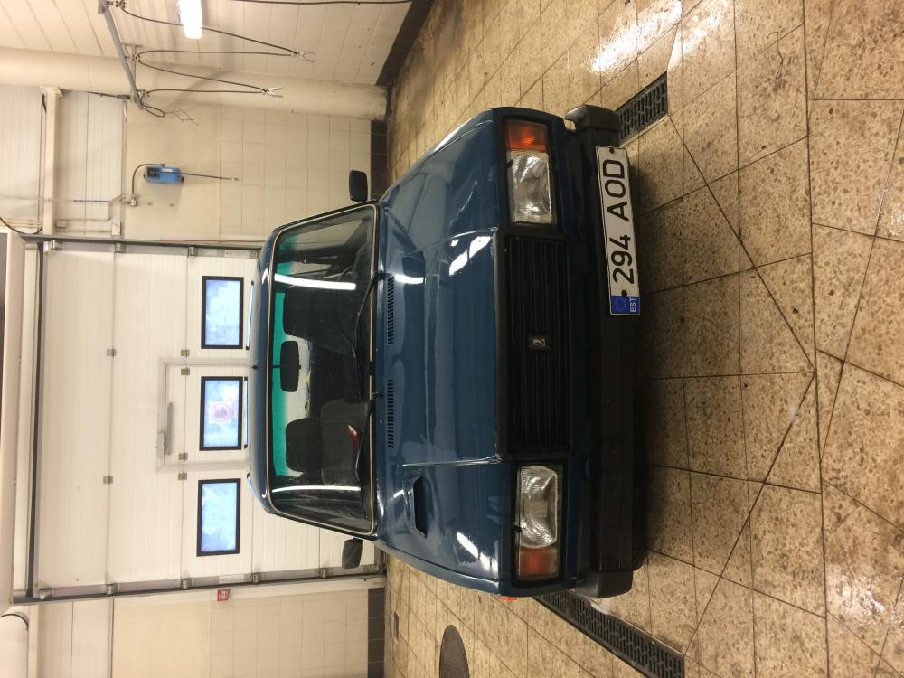

Tervist ladaklubi liikmed!Kirjutan teema siis ka enda autost,mis on olnud varasemalt kasutaja Madis1080 auto.Auto on saanud varasemalt vajalikud keevitus tõõd ning värvimise.Mootor igati korralik ning sisustus ka.Ülevaatus 06.2018.Tegemist eksport variandiga seega on mõningad lisad ka autol
Panen mõningad pildid ka :)Mõni pilt kahjuks kûljega tehtud,kui mingi aeg jōuan panen paevasel ajal ka pildid!

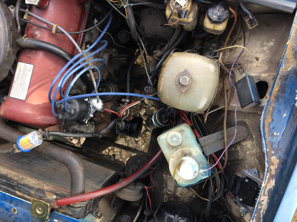

paar päeva tagasi tundsin sõites kärsa haisu.Enne kui jõudsin pidurid plokki panna,hakkas salongi vent niimodi tossama et tuli ääre puhurotest ja kindalaekast räme pahmakas tossu.Masin seis,mass välja ja hakkasin siis vaatama,esimene kaitse,mis on siis salogi ventikas,oli tuli punane isegi lausa lillakas.
võtsin selle vahelt ära ja siis sõit jätkus.
Kuid ei tea kas ventika mootor siis kärssas lambist läbi?Varem eelmise omaniku sõnul ei ole olnud sellist asja.
Eks mingi aeg vōtan lahti,vaatan&testin vahetan välja.

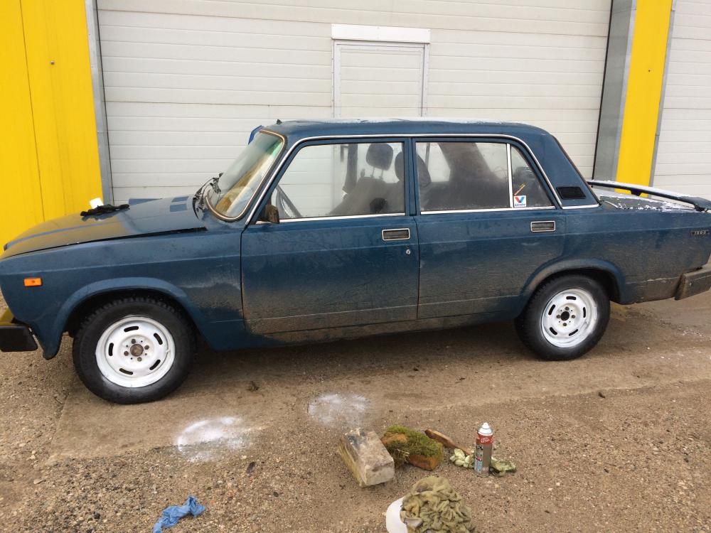

Sai siis veljed üle vârvitud valgeks,ja tagumised aknad toonitud.Algaja kohta jäi isegi normaalne.
mingi aeg uue õli,filtrid asjad ara vahetama ka.

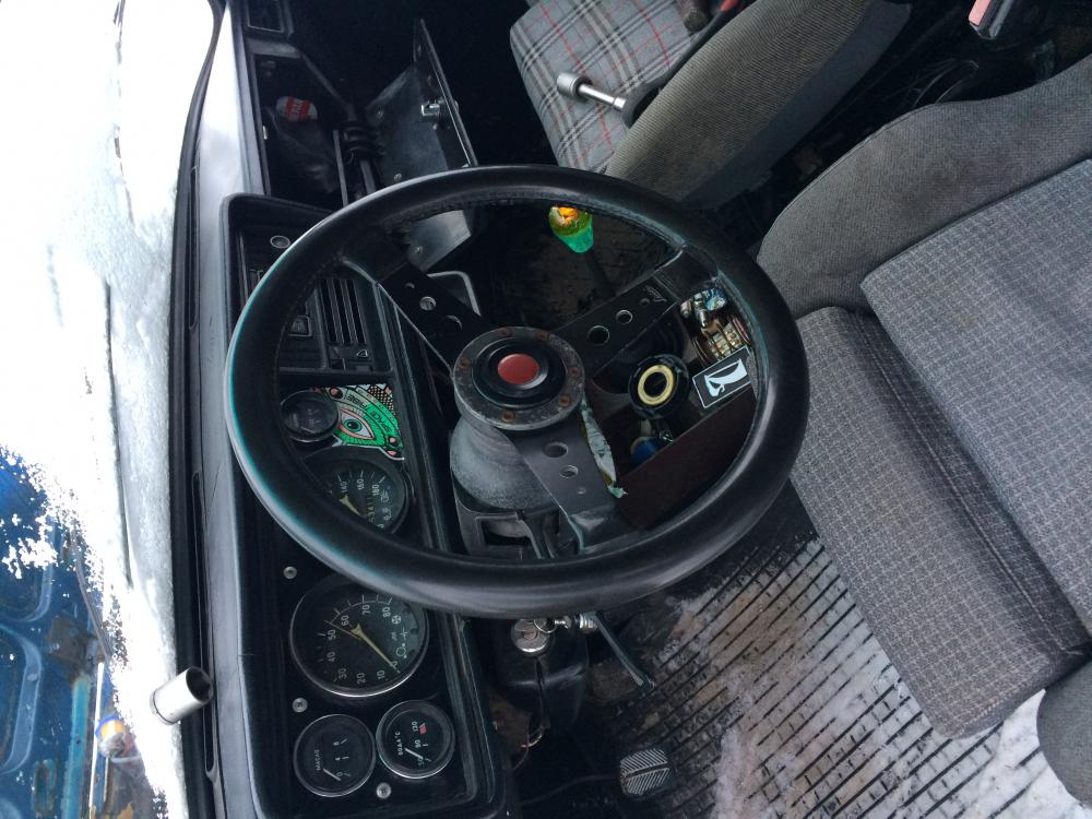

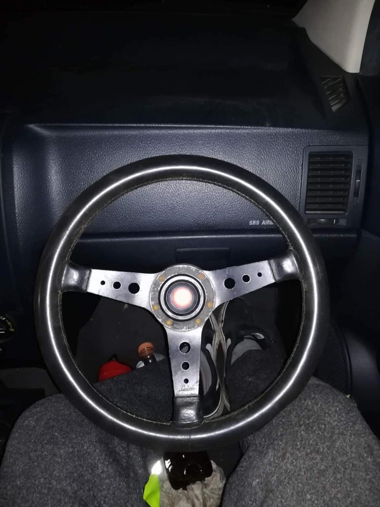

Pill endiselt elab,vahepeal ikka ei taha hästi käima minna,soojendus lakkab tõōtamast kui gaasi lahti lasen.Muidu sai ostetus luisi sportrool ladale koos vahetükiga.Lâhiajal uued küünlad peale ja küünla juhtmed.

Uus rool peal hea ja mugav.Uue salongi ventika peab panema nüüd ja nõuab uut akut ka.Seniks keep tuning kui miskit toimub siis kirjutan.

Sai peale pandud elektron süüde,ja käivitus probleemid kadusid koheselt,uued küünlajuhtmed,küünlad.
Sammuti sai tehtud tulede tuuningu
Ei saa nüüd aru miks pildid niimodi külje peale lähevad.

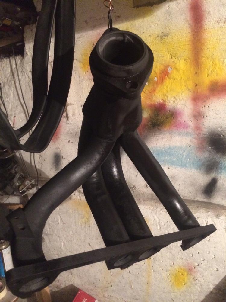

Lähiajal karbid kivikaitsega üle,põhjas mõned augud kinni keevitada ning mastiksiga üle tuisata pōhi.Tagumise tiiva vahetus tuleb ka nüüd teha lähiajal,ning summuti mis on talvega nii palju soola saanud,et autol tâitsa ralli hääl kui gaas põhjas kiirendada.Sammuti sai peale pandud niva pealt karburaator,üllatavalt ökonoomne alla 10 sajale.Hetkel kuskil 8l/100km

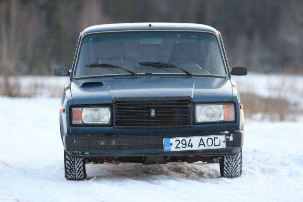

Ei tea mis jama on,et iga pilt niimodi külge pidi jääb,telefoniga tehtud püstises asendis.

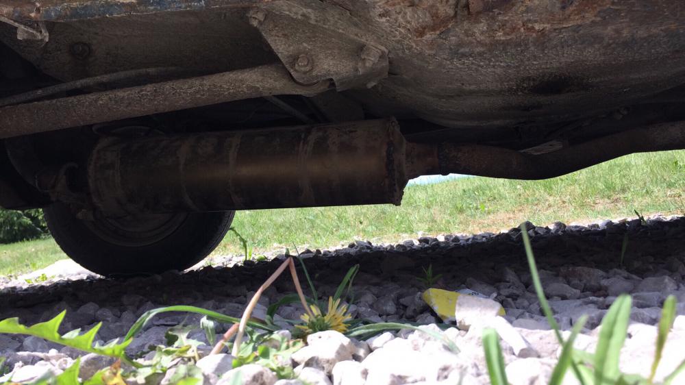

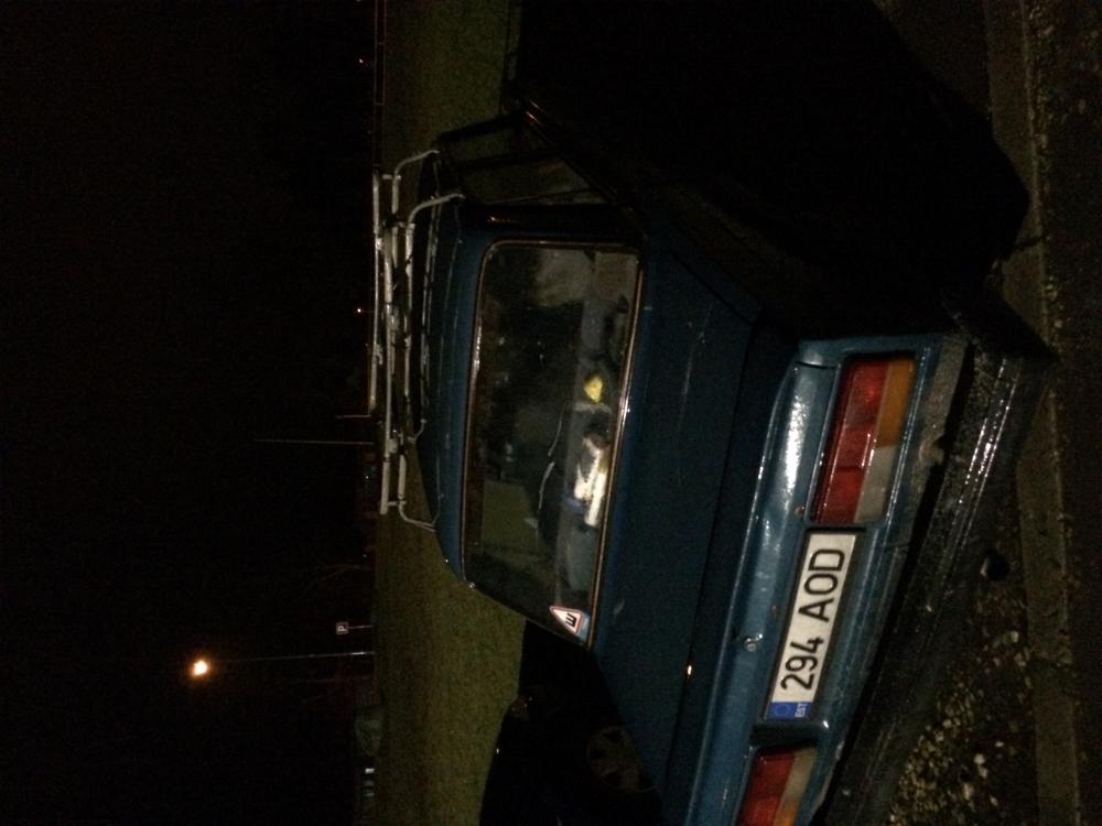

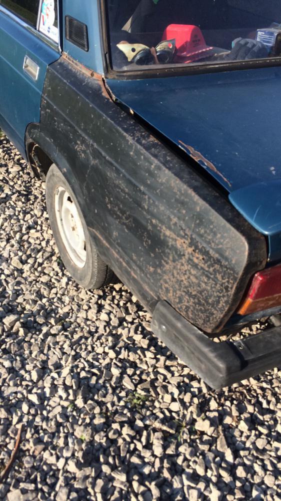

Vahepeal sai siis tagatiib vahetatud(pildi peal ei ole päris paigas veel) kuid vahetatud ta sai.Nüüd otsin korraliku summuti jooksu(tagumist pauna ei ole vaja) kui kellegil on pakkuda hea hinna võtke ühendust.Endal ei ole transpordivoimalust,et kuskilt poest tuua.
Võite õelda küll hinna kus poest saab.

Kuna ise linna poole ei satu,otsustasin teha costum made summuti.Sukk oleks vaja veel ette keevitada,saaks veelgi vâiksemaks.Väga ökonoomne on peale summuti vahetust,vaiksem ja ei lõrise enam.Tundub madal kui vastu maad siiski ei käi.

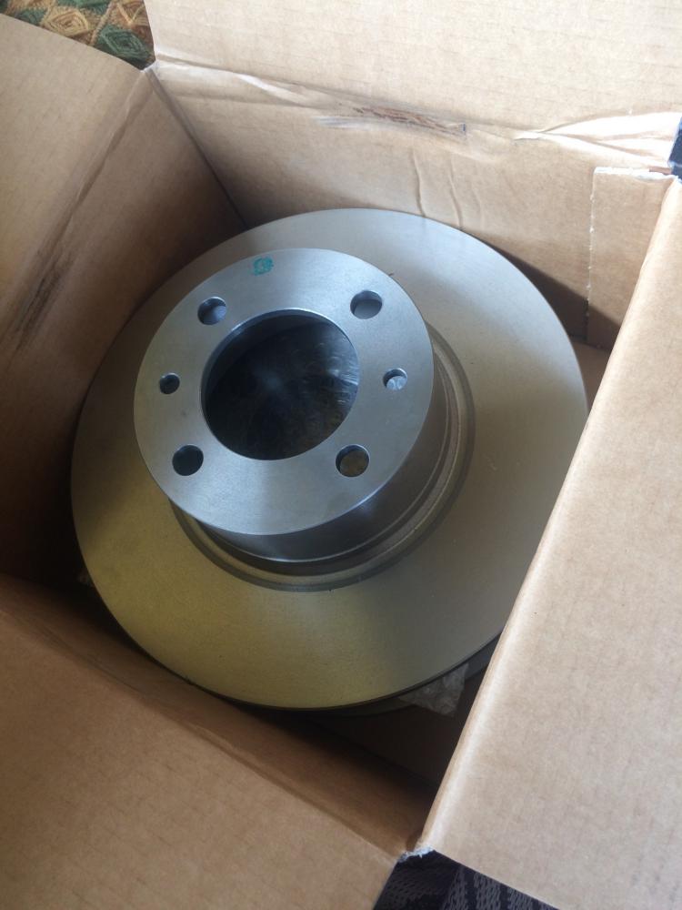

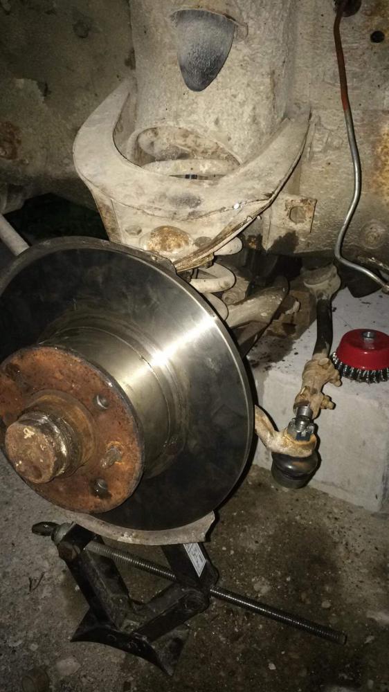

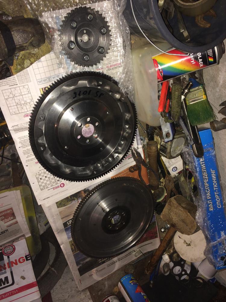

Pole väga jõudnud midagi teha,ette sai pandud uued kettad ja klotsid.Masin laiali lammutatud,kapoti kere poolne kinnitus tuli sootuks taitsa ära,kere on vâga nutuses seisus,jätan kere alles,too teise 07 kere ja tostan kõik umber.Vahepeal sai sebitud niva1.6 mootor ja 2x 5st käigukasti.Sai veel ostetus 4,5kg hooratas,256kraadine estonia sportnukk,reg.nukaratas,4-1Torukolle,ning
palju muud.Tulekul veel laiad plekid.Sai ka igalepoole pandud ledid sisse-tulemus jai väga hea.
